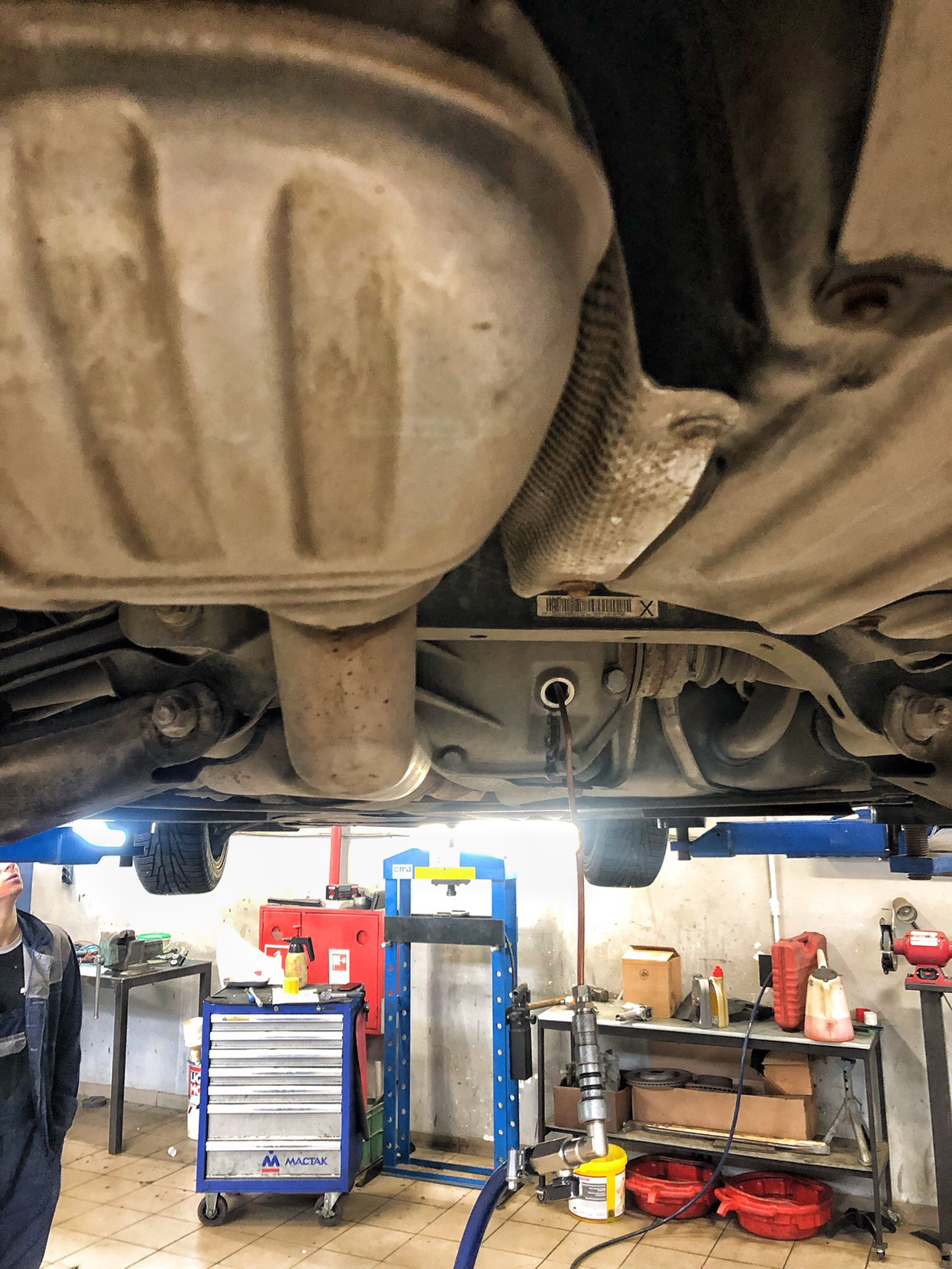

Замена масла в редукторе (Castrol)

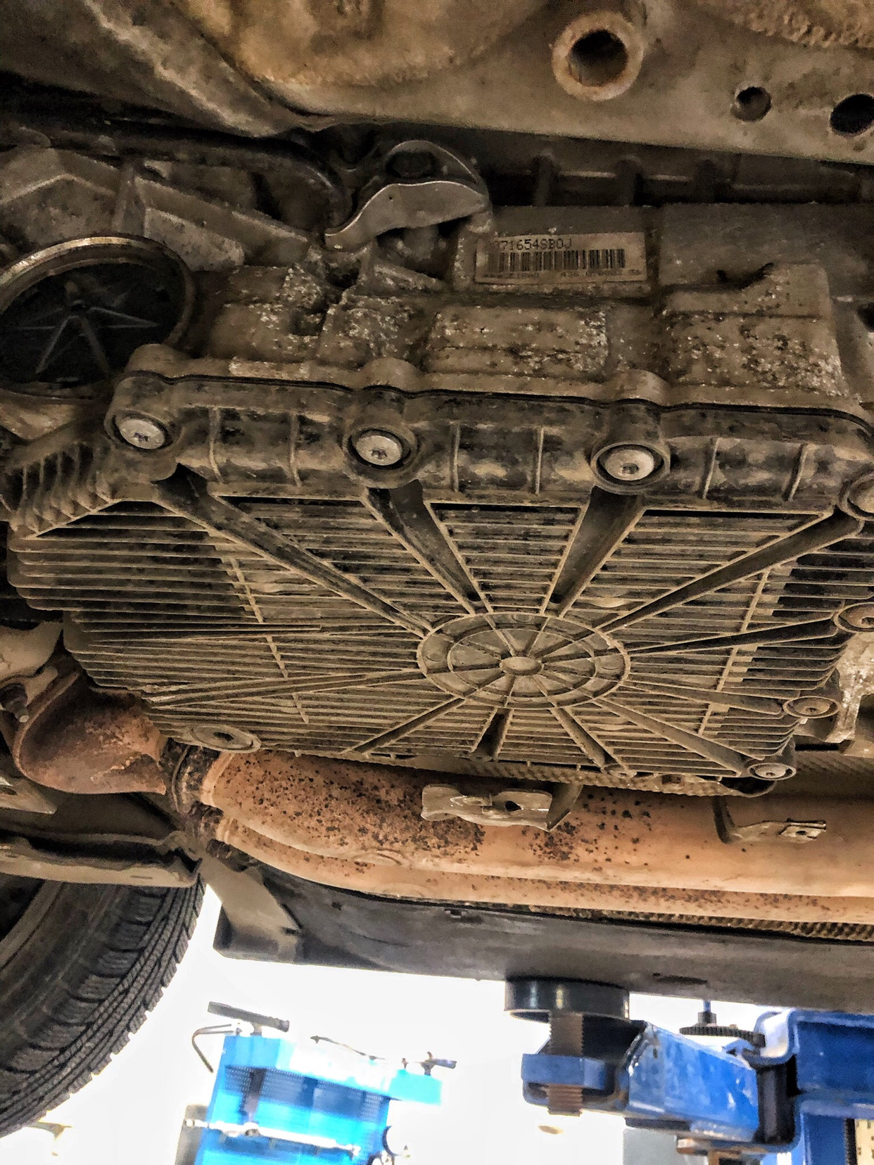

Проверка уровня и качества масла в DCT(профилактика)
Проверка ходовой части.
По результатам комп. диагностики была выявлена ошибка по Valvetronic, провели его адаптацию, на что ушло 8 минут, было отчетливо слышно как он работал и разгонялся).Со слов мастера, данную ошибку мог вызвать пониженный заряд аккума, так как за зиму он малость подсел.Так же, при длительных простоях он имеет тенденцию закисать. Ещё одна ошибка была по заднему датчику дорожного просвета, его в результате необходимо будет заменить и это я сделаю в ближайшее время.По ходовой части приговорили правую переднюю стойку стабилизатора, ее я поменяю в ближайшее время. А теперь о приятном, добрался я до поддона DCT, проверили уровень и качество масла, уровень на максимуме, масло свежее!Коробка была полностью обслужена на 75 тыс км и об этом мне говорил предыдущий хозяин, а я ещё раз убедился в его порядочности!
