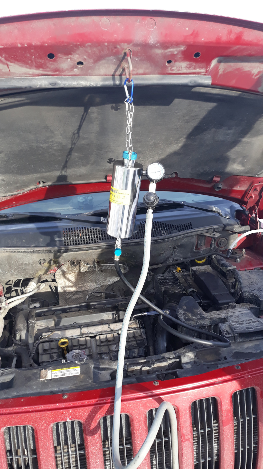

Понял. Вряд ли до меня на моем машинине кто то это вообще делал, судя по общему состоянию авто. Надо будет сделать. Только найти где в рампу вкрутиться и насос отключить осталось.
А что там искать-то? С торца рейки с левой стороны (справа если лицом к моторному отсеку стоишь) нипель такой же как на колесе. Если в наборе промывочного аппарате нет подходящего переходника, то идешь в автомагазин и покупаешь там штуцер насоса (только не быстросъёмный, а накручивающийся (это важно!)) и кусок бензостойкого шланга. Со штуцера только мусор оставшийся с производства надо выдуть, что бы в рейку не попал. Всё это собираешь и вот тебе переходник.
Предохранитель бензонасоса в блоке предохранителей под капотом.
При промывке давление на аппарате выставляешь около 2,8 атм. И не более 3-х атмосфер — иначе весь винс в бак улетит через предохранительный клапан.
Ясно. А предохранитель насоса, если правильно понял — #f25 на 15 ампер?
Ну я так на память-то не помню. Там на крышке блока предохранителей всё подписано же. Топливный насос — fuel pump.
Ты на самом деле проверь, потому что это у меня на рестайле он под капотом. У тебя на дорестайле может быть в другом месте (в торце торпеды например).
