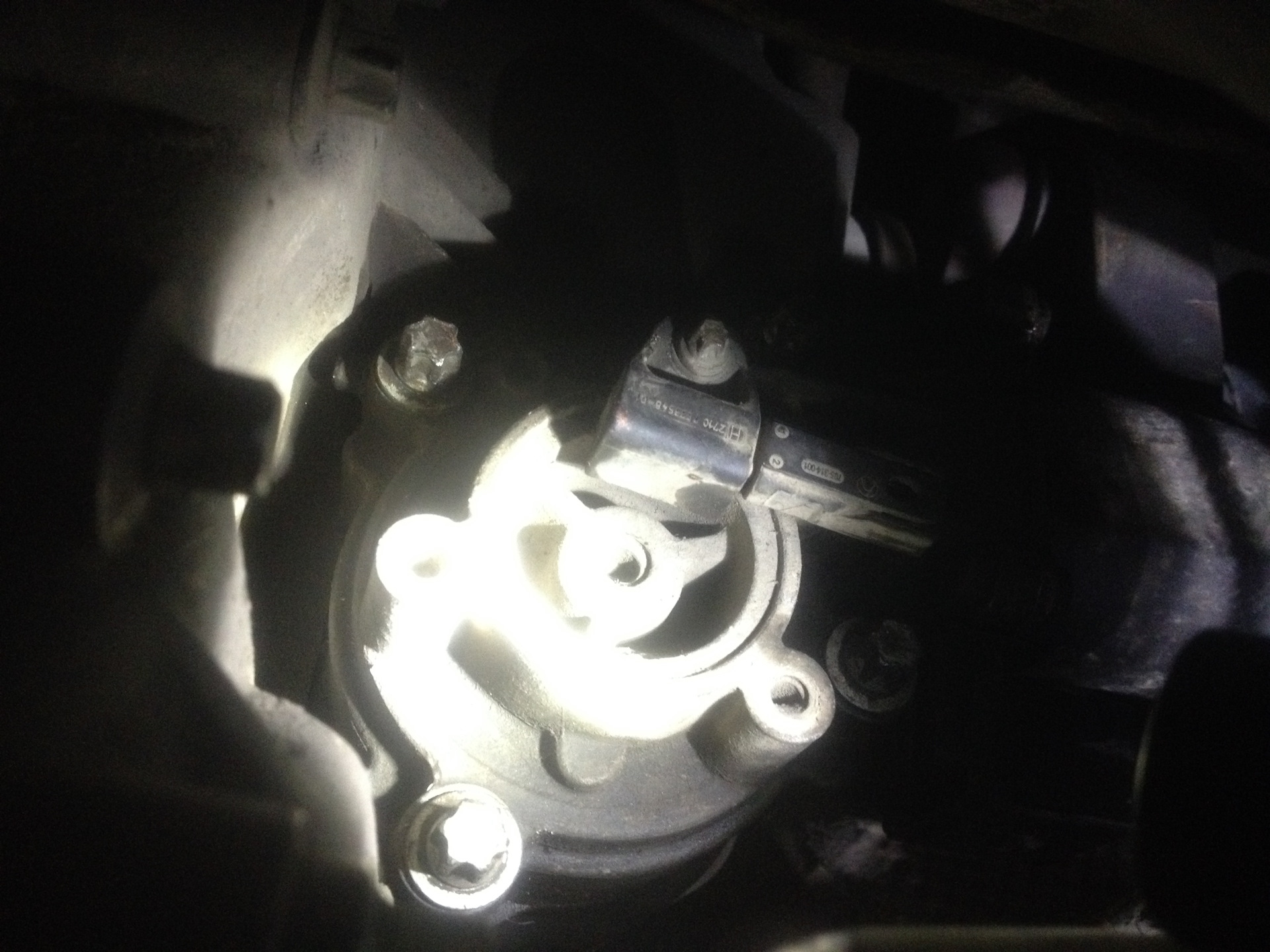

Меня достали толчки при старте, о которых я писал в предыдущем посте. Вкратце – еще раз симптомы:
1. Я стою на месте. Отпускаю тормоз. Машина начинает движение с небольшого толчка.
2. Похожий толчок присутствует при переключении с положения D в SD когда машина стоит на месте. При трогании с места в режиме SD толчка нет.
3. При движении на скорости – если я отпускаю педаль газа слышен гул и вибрации по кузову. Если опять нажимаю на газ – вибрации и гул пропадают.
4. Подключив компьютер, я обнаружил, что пару раз появлялись следующие ошибки:
539E VTG – сбой в работе VTG;
5F3A DSC – раздаточная коробка – неисправность.
5. Я вынимал предохранитель №26, чтобы обесточить блок управления раздаткой. При вынутом предохранителе (отключенном переднем приводе) старт идеально плавный.
Ок, значит дело не в АКПП (масло там я менял год назад).Методом исключения вычисляем, что дело в раздатке, переднем кардане или переднем редукторе. Как самостоятельно продиагностировать кардан и редуктор я не знаю. Но я слышал, что раздатка – слабая часть е83. Поэтому надо бы сначала разобраться с ней.
Как я писал здесь , куплена донорская раздатка. Из нее я возьму лапу, тарелку и колокол на восстановление, маслонасос шлифану как смогу ) Вал к сожалению сломан. Продавец обещал обменять раздатку но обманул, пропал со связи. Так что вал придется сверлить на даче подручными средствами )
Но это все чуть позже. А пока я решил посмотреть в каком состоянии сервопривод и провести профилактическое техническое обслуживание узла.
Покупать у местных барыг шестеренку из пластика за ДВЕ тысячи рублей — рука не поднималась.
Поэтому я купил на алиэкспрессе шестерню за 583р.

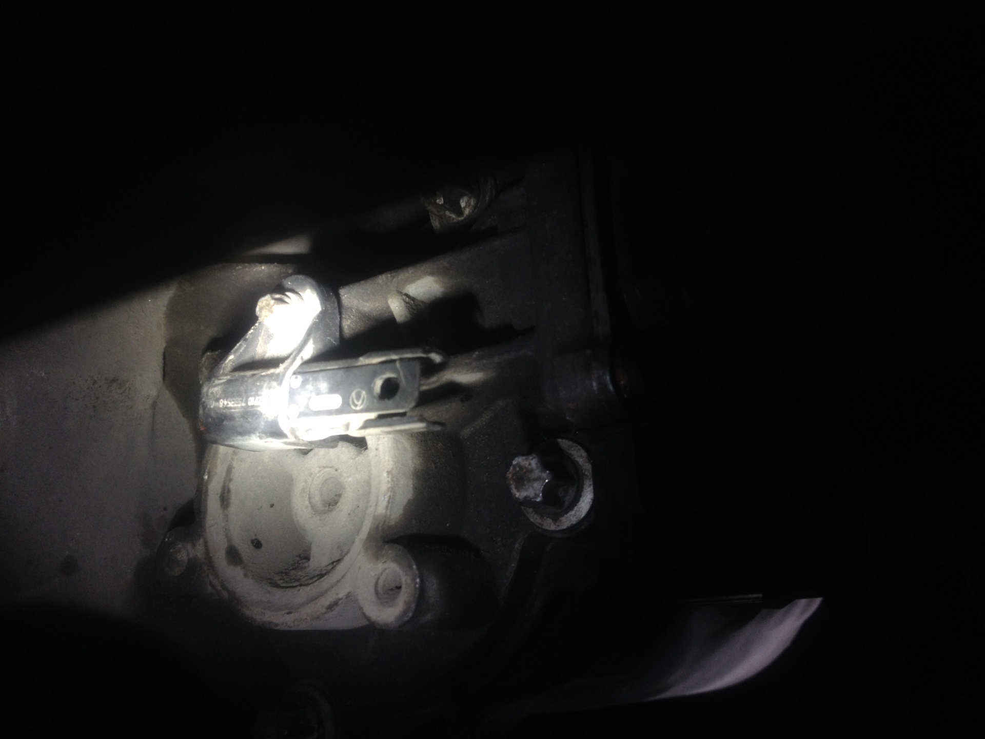

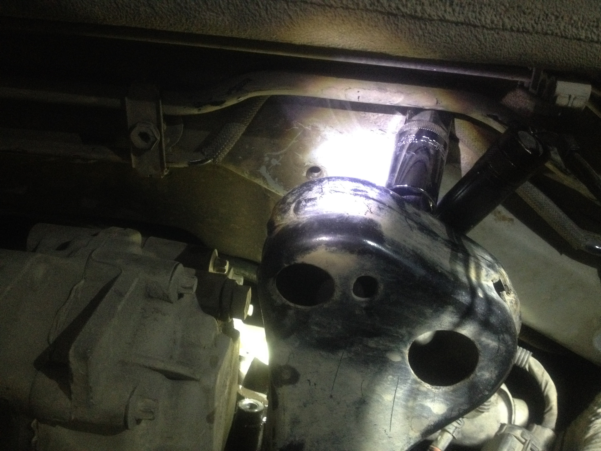

Итак, чтобы снять сервопривод в походных условиях, домкратим машину под левый передний упор. Головкой на 13 с удлинителем ослабляем дальнюю гайку фиксации поперечной балки крепления КПП и отвинчиваем две ближних гайки. Кто-то балку снимает. Кто-то снимает глушитель. Можно легко обойтись и без этих операций. Тем более, если делаете это без ямы и подъемника – ставить назад это все добро будет не так просто.
Немного отпустили балку. Для удобства я ее еще немного отжимал вниз, вставив между кузовом и балкой свечную головку. А на саму балку можно положить фонарик, он как раз будет освещать сервопривод и работать будет удобно.

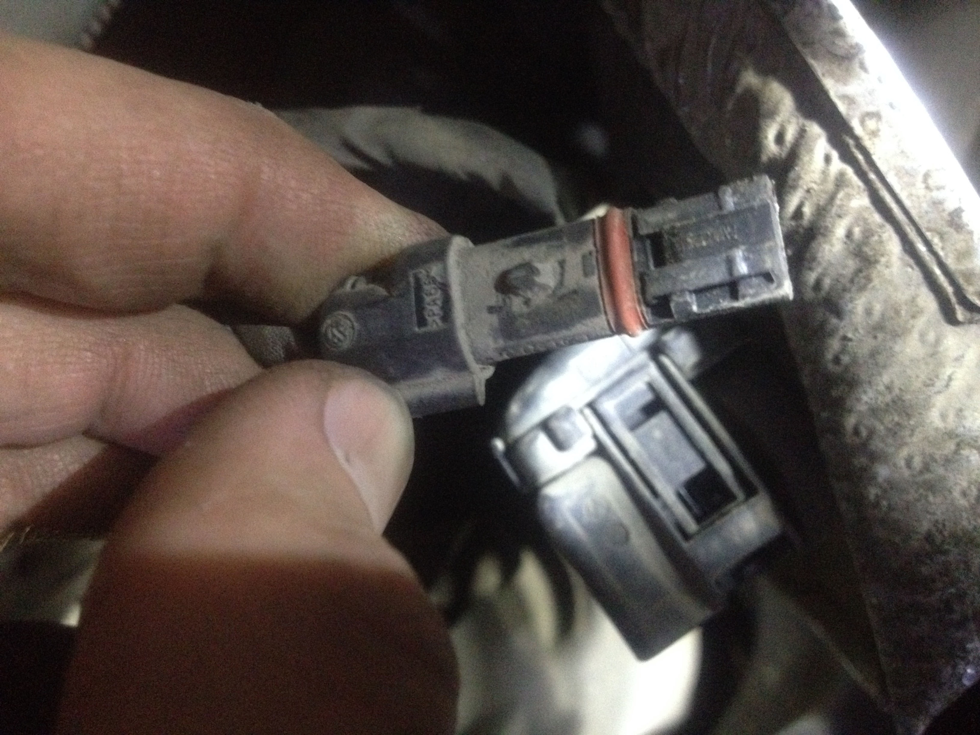

Видим сервопривод с двумя разъемами – маленький – к резистору, большой – к самому сервоприводу.

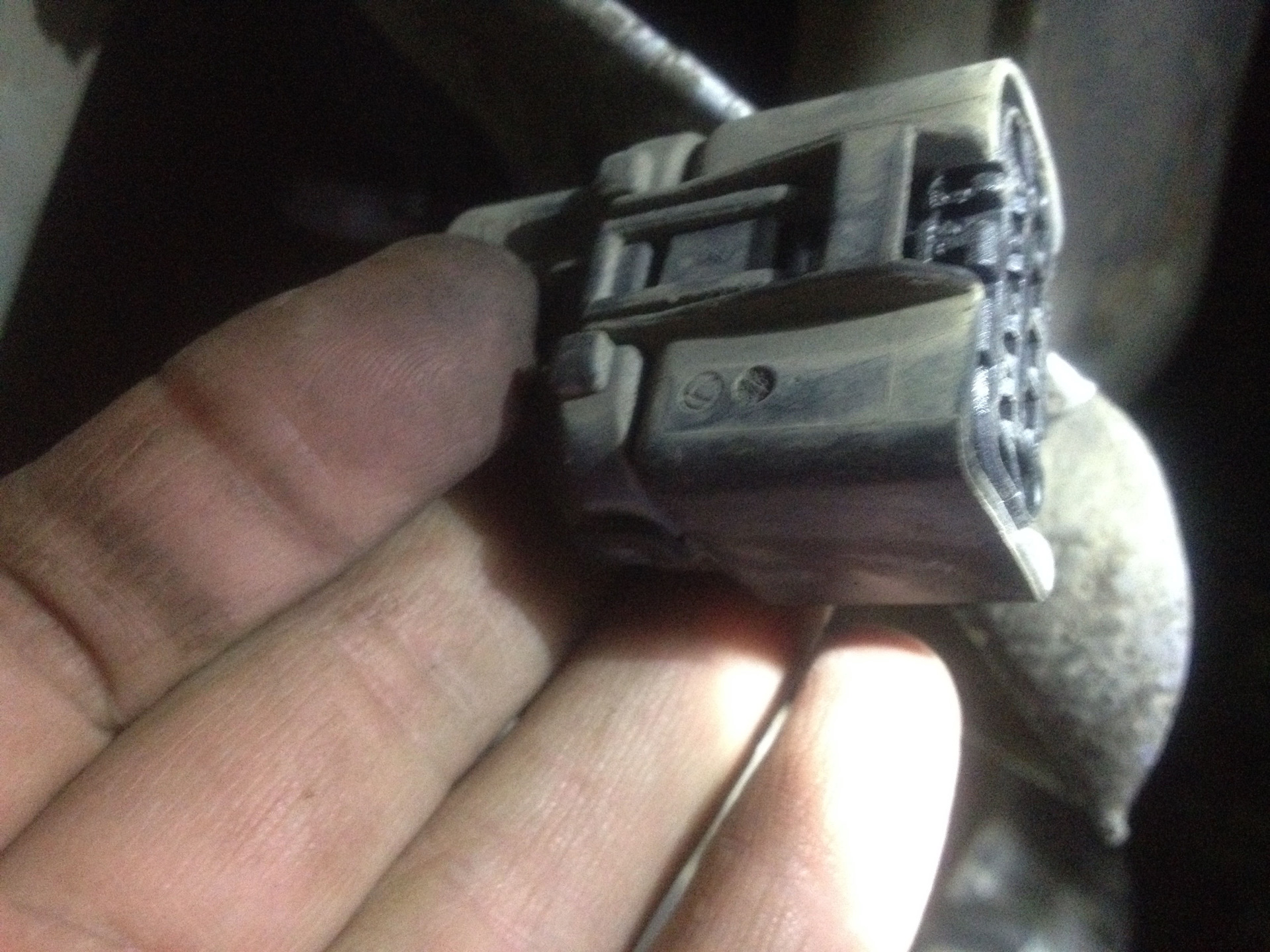

Чтобы отсоединить маленький разъем – отверткой отгибаем фиксирующую планочку на самом разъеме и освободив ключ, отсоединяем разъем.
Чтобы снять большой разъем – просто нажимаем на фиксатор и снимаем разъем.
Дальше самое интересное – 4 винта Е10. Для нормальной работы нужна головка Е10 на ¼ дюйма, карданный шарнир и удлинитель, а лучше два удлинителя. В моем наборе Ombra 108S головка Е10 была на ½ дюйма. Работать таким габаритным инструментом в ограниченном пространстве крайне неудобно. Купите головку Е10 на 3/8 а еще лучше – на ¼ дюйма.
Ради справедливости надо отметить, что на эти винты «звездочки» можно одеть и обычную шестигранную головку на 8. Но я побоялся испортить головки винтов, так как для откручивания нужно приложить некоторое усилие.
Купив головку Е10 на ¼ дюйма надо купить еще и удлинитель на ¼ дюйма. В моем наборе их было два – маленький и большой. Но даже использовав два удлинителя трещоткой, а тем более воротком работать было бы крайне неудобно.
Короче нужен такой набор – головка Е10 на ¼ + два или три удлинителя + карданный шарнир + трещотка.
Брызгать WD-40 или жидким ключом винты нет никакого смысла, так как винты очень длинные и так глубоко смазка точно не протечет.

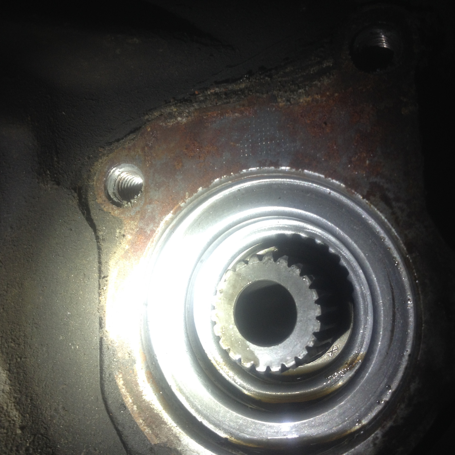

Отвинтив винты, легко снимаем сервопривод, просто потянув его на себя. Ответная часть шестерни раздатки поворачивается только по часовой стрелке.
У меня от руки получилось ее повернуть максимум градусов на 30. Чем сильнее поворачиваешь, тем туже крутится.

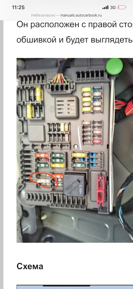

А что за 26 предохранитель? По схемам предов, 26-ой отвечает за омывайку фар. Я же у себя вынимать пробовал вот этот, отмечен на фото
Ну тут про е83 написано, на е70 наверное предохранитель другой
Упс) не заметил 😅
