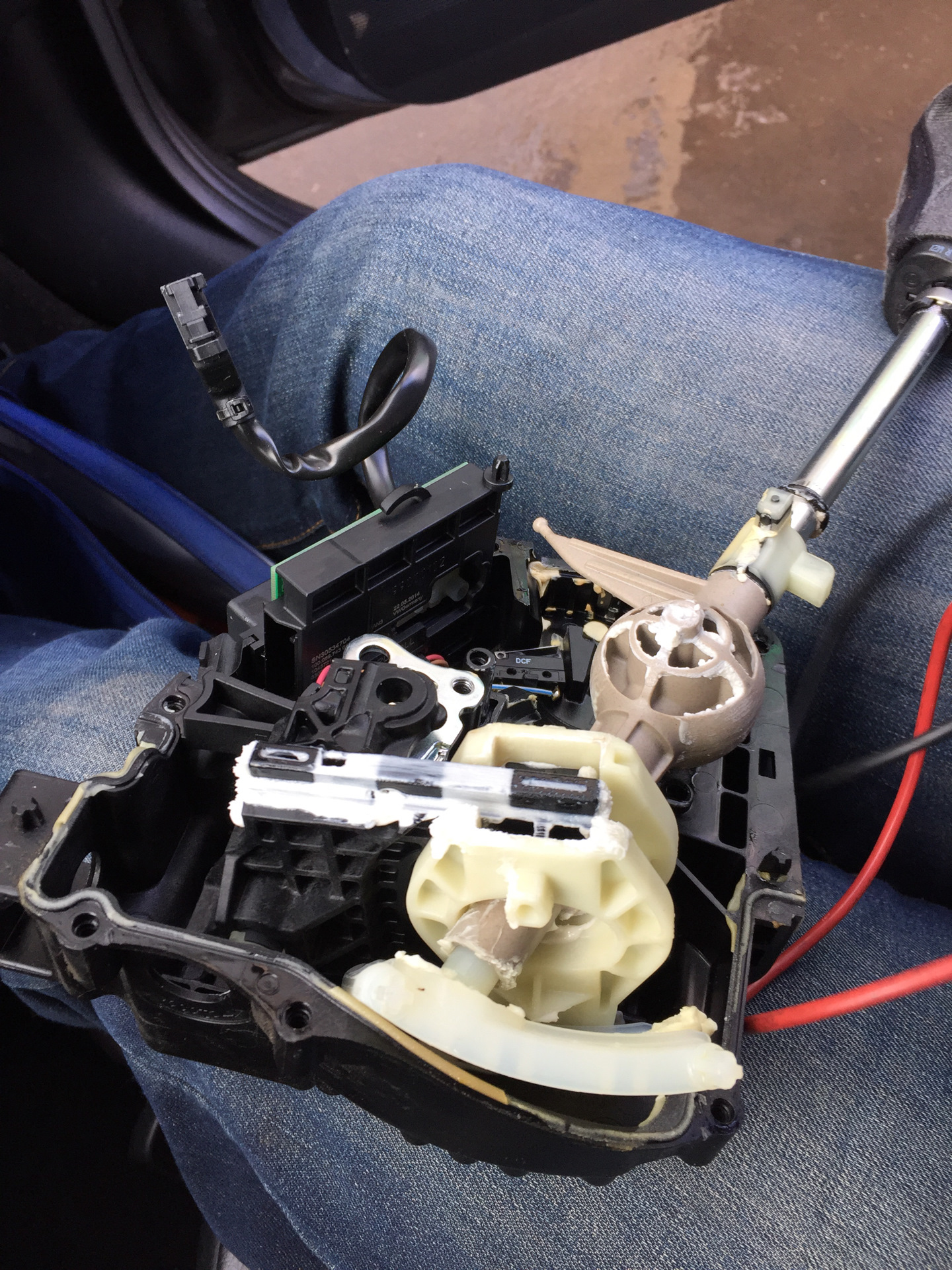

По Васе-диагносту номер ошибки-либо P17C5, либо 28269.
Ошибка вылетает из-за некорректного сигнала датчика в блоке переключателя режимов акпп.
Официальный дилер предложит вам заменить узел за 40т₽.
Дорого.
Справиться с поломкой мне помог Роман (shumr). Смысл в том, что механизм разбирается и в нем меняется одна электро-деталь.
Спасибо Роману. Работы были сделаны аккуратно и быстро.
