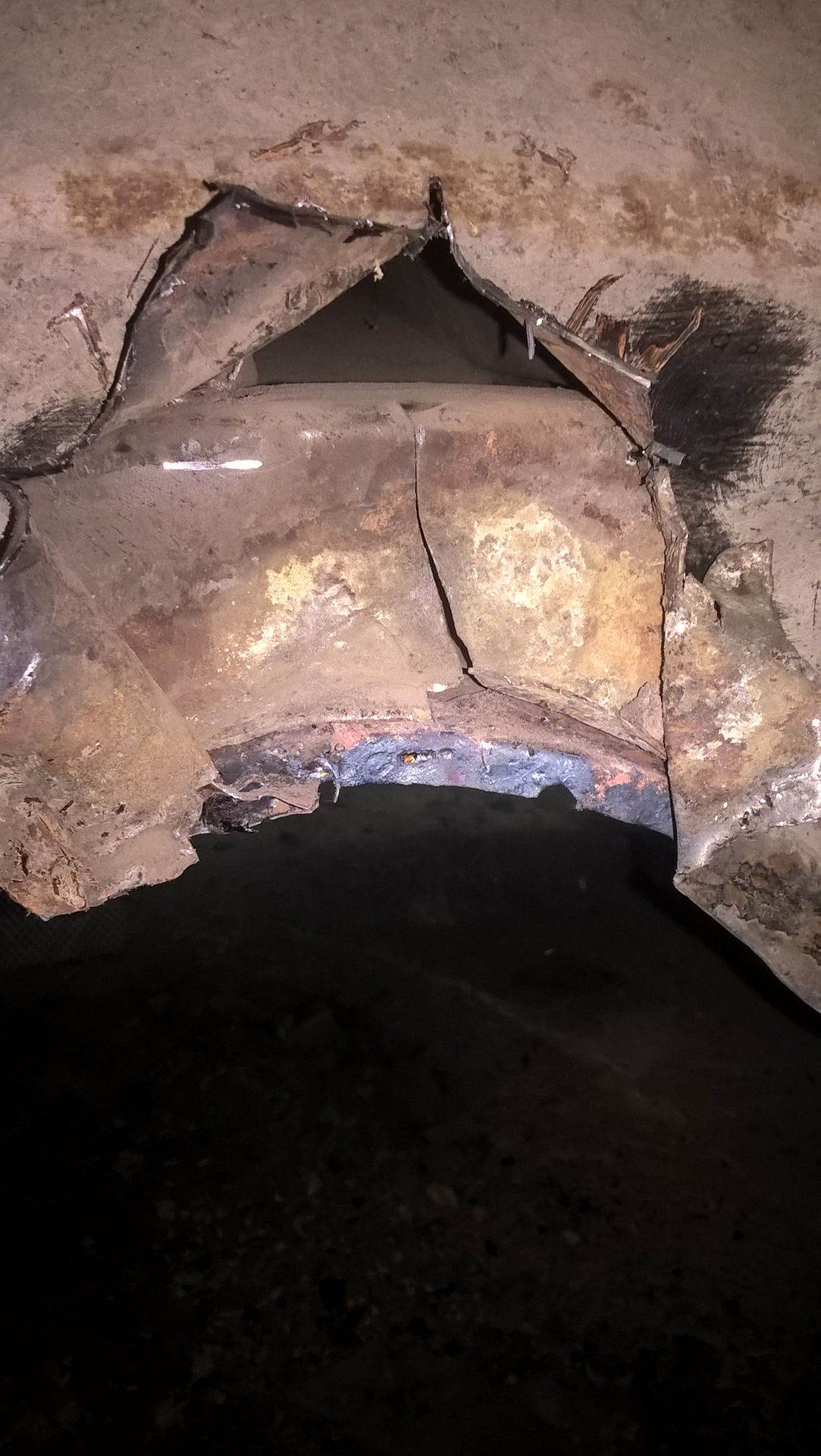

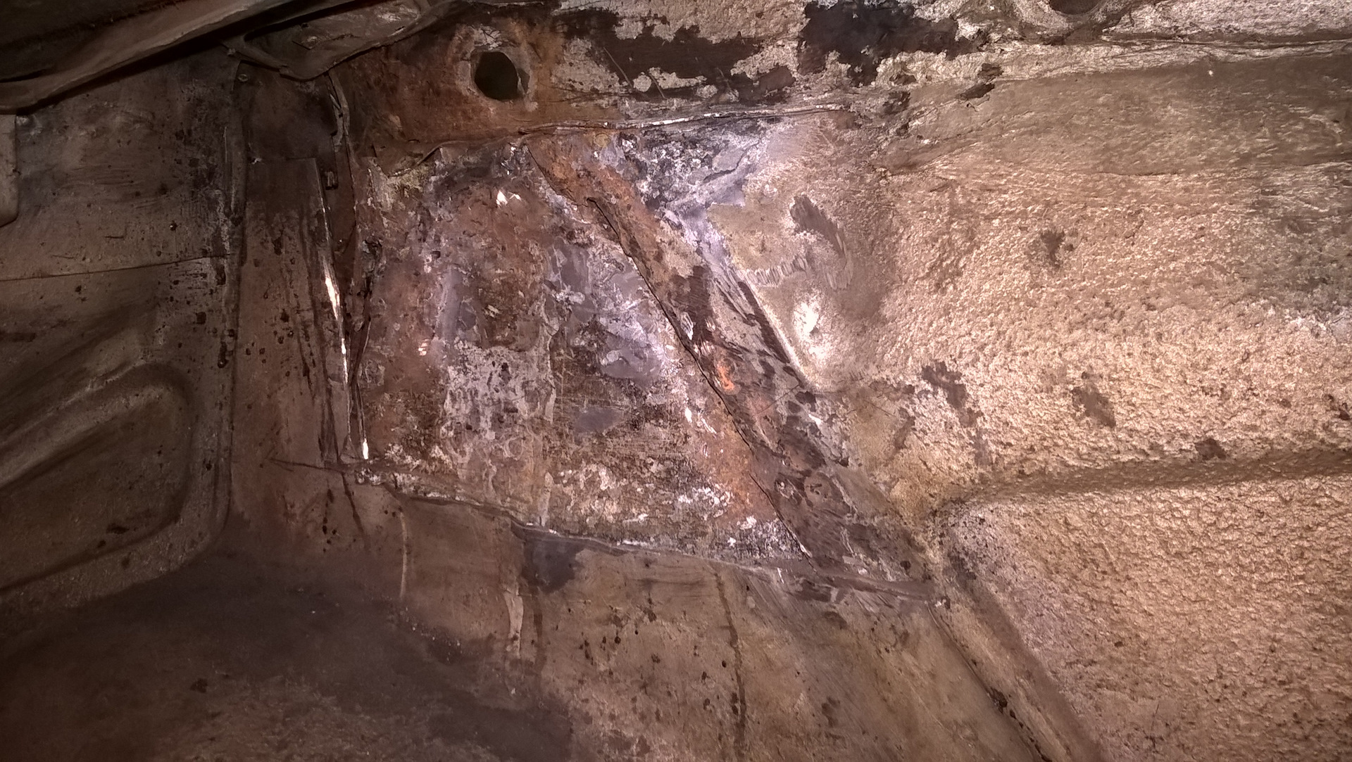

Вовсю идет кузовной ремонт. При детальном осмотре было выявлено, что задний правый лонжерон почти полностью лопнул в поперечном сечении в районе площадки отбойника заднего моста. Также лопнул и брызговик заднего колеса.
Деваться некуда, пришлось все вскрывать.

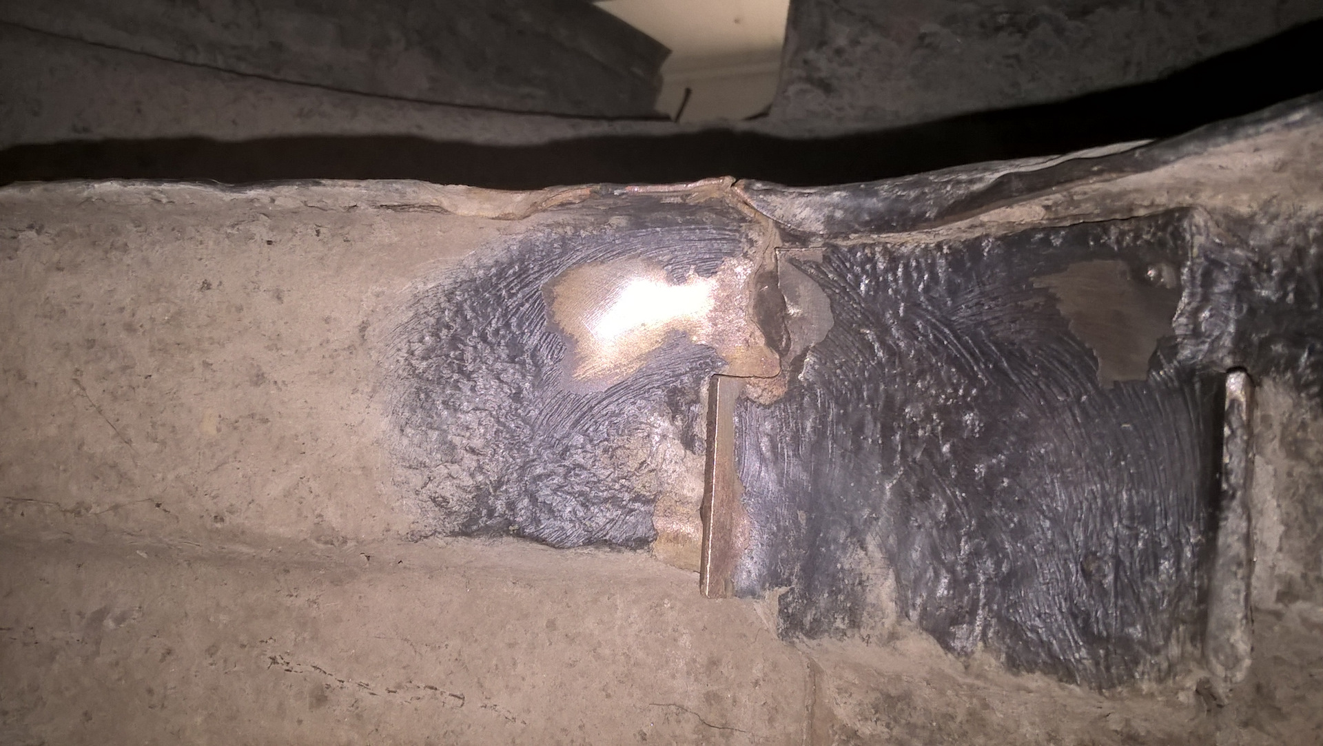

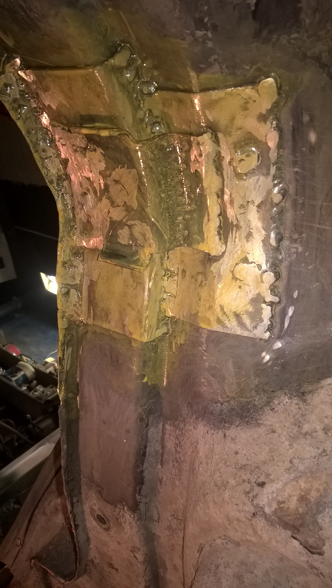

Изготовил заплату из 2 мм. стали и приварил. Предварительно все протравил цинкарем и обработал фосфатирующим грунтом.
Заплату варил вдоль лонжерона. Если варить поперек, то лонжерон опять лопнет в месте сварки по шву. Лонжероны и рамы варятся только вдоль!
Закончив с этим участком лонжерона, заварил и обработал брызговик.

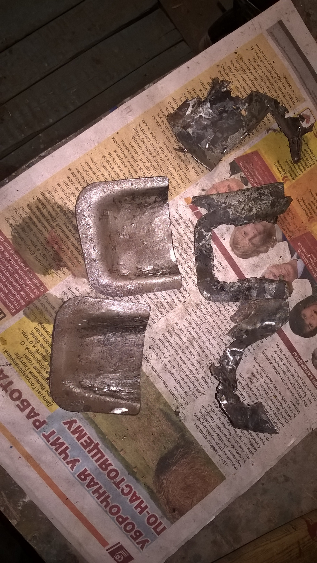

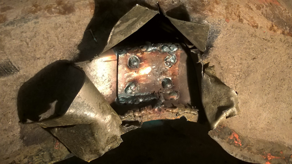

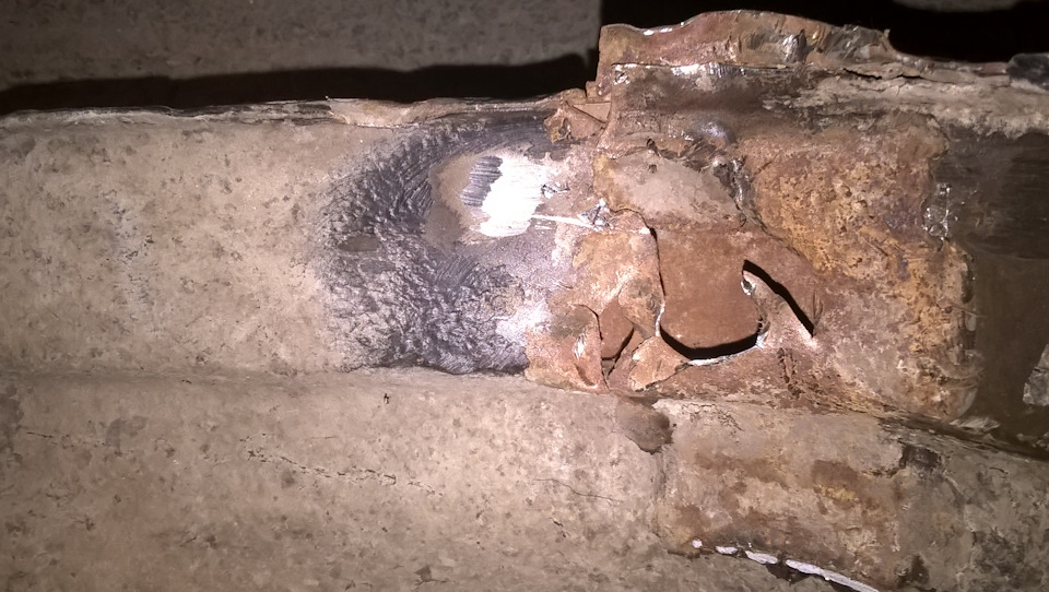

Далее приступил к нижней части лонжерона. Демонтировал площадку отбойника.
Из 2 мм. стали изготовил заплаты.
Приварил и обработал заплаты.
Приварил площадку.

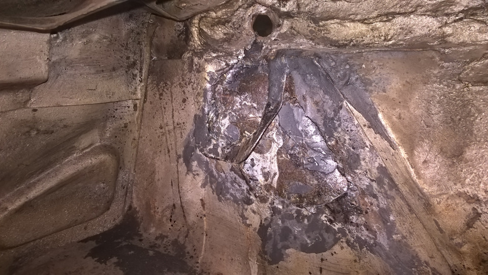

В багажнике один из элементов тоже требовал внимания.
Все расковырял. Гниль вырезал и протравил металл цинкарем.

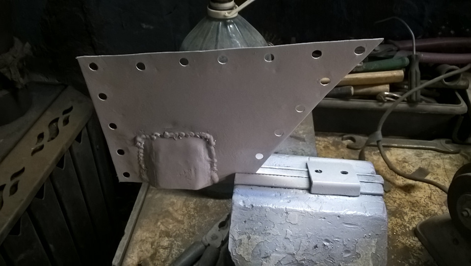

Отчеканил новые детальки.
Изготовил ремонтную деталь. Протравил, фосфатировал и покрасил.
Тоже самое сделал с самим ремонтируемым участком.
