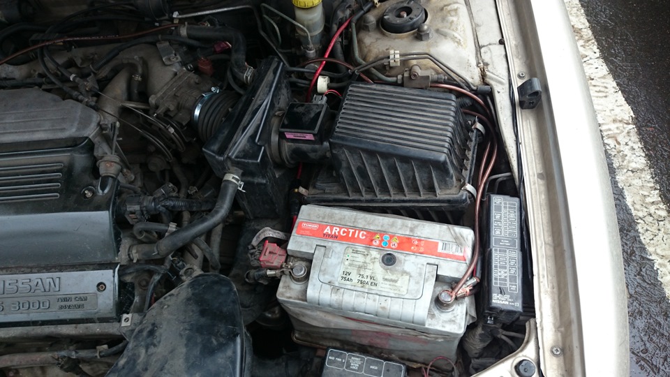

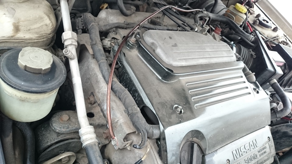

В общем по советам друзей и братьев максимаводов я купил медный провод и кинул доп массу на стартер и на блок двигателя…
Завел, прогрел, поездил покатался, приехал к дому и заглушил…
В итоге несколько раз пробовал заводить и каждый раз схватывала с пол оборота…
Я этому очень рад…
В общем кинул новые провода и зачистил места крепления массы к кузову…
Думаю теперь о покупке разминусовки, все таки смотреться будет эстетичней…
Вот…тьфу тьфу тьфу… Надеюсь все будет хорошо…

поздравляю с победой! я помню это чувство победы! надеюсь надолго, а то у меня так всего на пару недель помогло, пока экран не поставил!
Такая хрень происходит абсолютно со всеми Maxima a32 это их детская болезнь
Поздравляю с решением проблемы!
такая же проблема была.ришил тоже с помощью доп.массы.уже месяца 3 все норм
