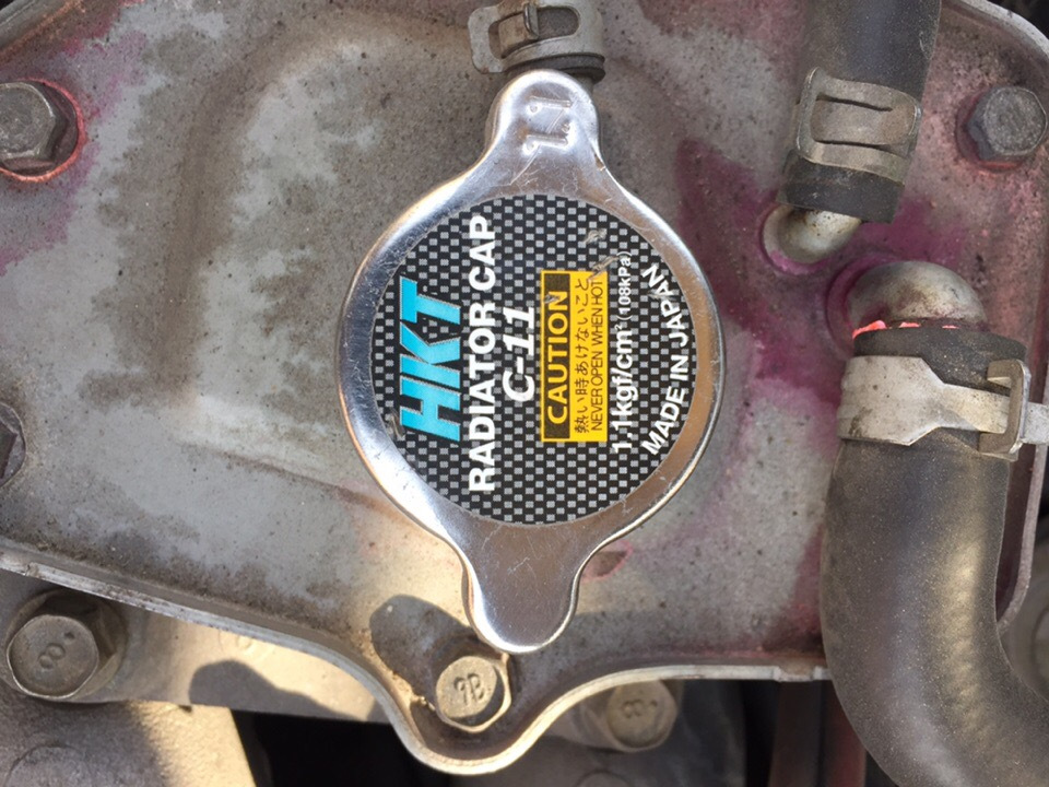

При том расширительный бочек немного странно расположен и кажется, что не видно уровня минимум и максимум. Но это только когда там пусто)) Когда он там есть его отлично видно. И тут оказывается сколько людей столько и мнений. И в итоге выбор охлаждающей жидкости на форумах сводится к спорам и войне. У меня был залит какой-то красный. Какой выяснить не представлялось возможным. У меня емкость для залива находится в так называемом еще одном металлическом расширительном бочке.
Она находится слева от двигателя, рядом с воздушным фильтром.

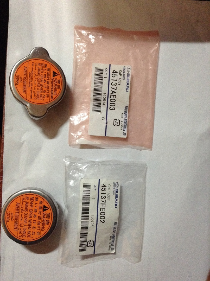

Кстати была на нем не оригинальная крышка, которая могла работать не совсем верно и либо не перепускать жидкость в расширительный бочек или забирая от туда. В итоге система может завоздушиться, что видимо и произошло.
