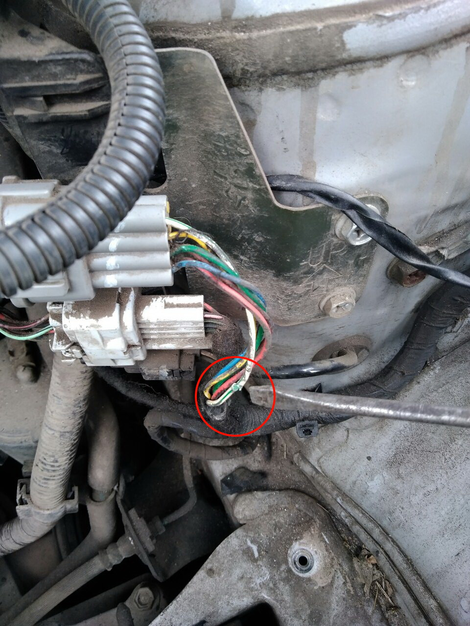

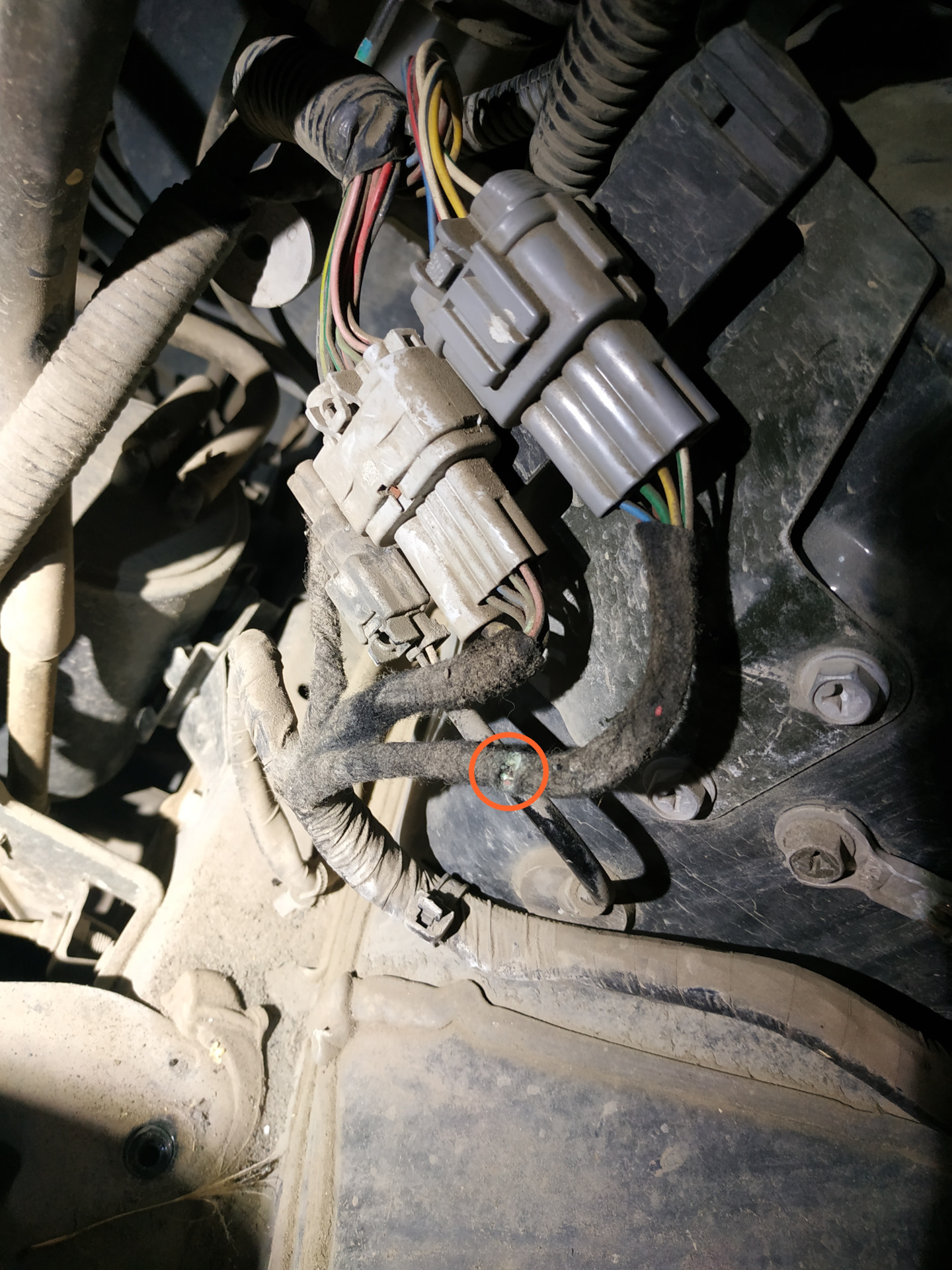

В двух словах. Позвонил шуряк, сказал, машина не набирает больше 1800-2000 оборотов. Первое, что пришло на ум, конечно же неисправность дроссельной заслонки. Первая, она же единственная причина этой хрени — обрыв провода. На записи об этом натыкался не раз, знал приблизительно, где искать, но когда непосредственно столкнулся, понял, что нам конец. Весна, холод, сырость в атмосфере и под ногами, машина на открытом воздухе, до города 20 км. Ремонт не обещал быть комфортным. Вооружившись ELM 327 и паяльником со всем необходимым, стартанул на вызов.

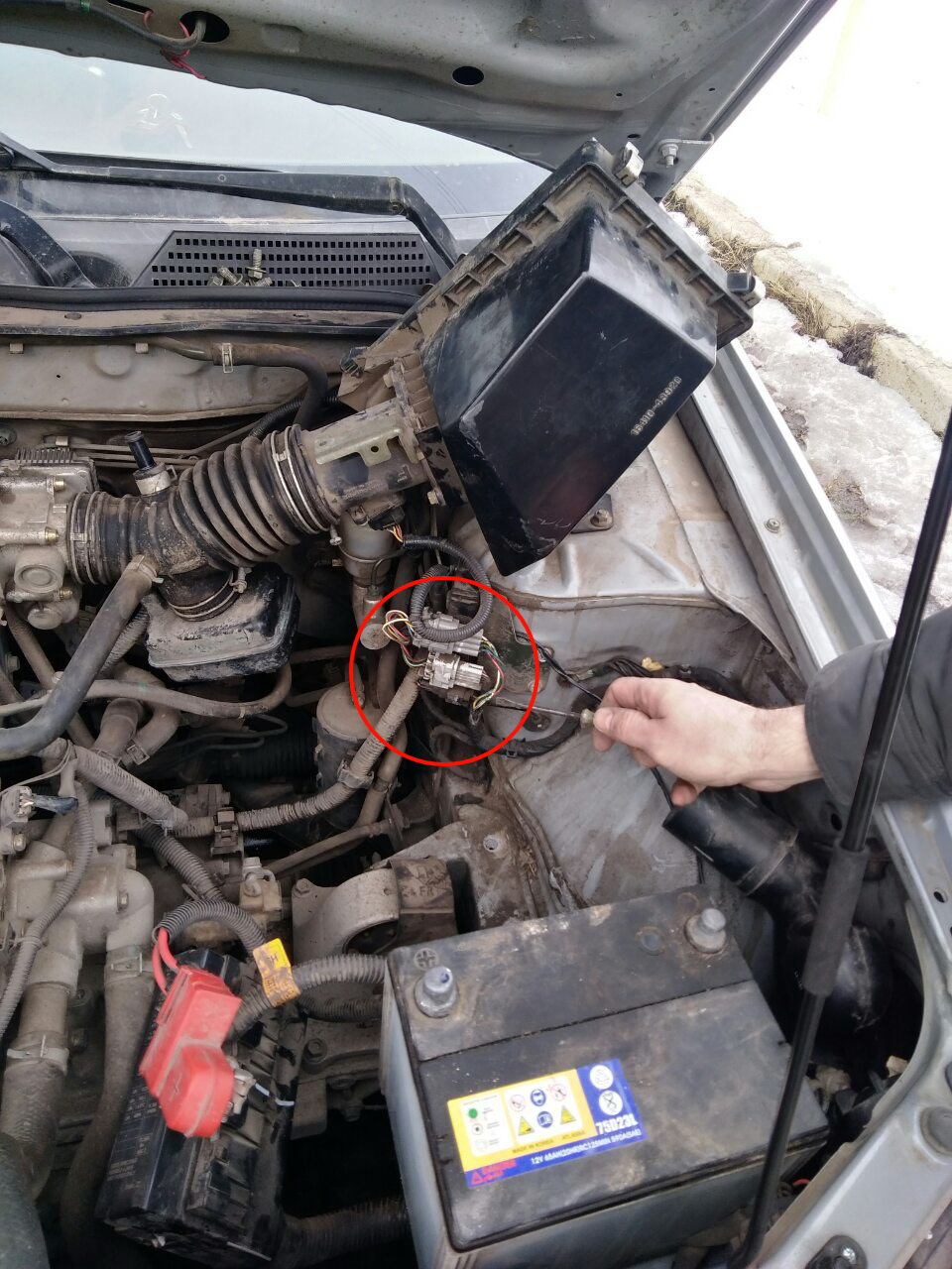

Считались две ошибки P1122 и P1126, подтвердив верность диагноза. Снялись аккумулятор с площадкой, воздухан с ДМРВ и дроссель (раз полезли, чё б не почистить). Начался долгий и нудный процесс визуальной оценки, который ничем не увенчался. Расплёл косу от фишки ДЗ, всё путём. Посмотрев куда уходит эта коса, стало не по себе. Помню, читал, что перетирается где-то под "воздуханом", но там нет проводов… Сели "гуглить". И дай Бог здоровья, вот этому парню — Vufer, за вот этот пост и конкретно за это предложение: "— В месте выхода из крыла, которое я полагал как раз причиной проблем все оказалось не слишком страшно, хотя на будущее там есть над чем поработать. Пойдя по жгуту выше обнаружил отвод от основного жгута двух мелких, с разъемами возле воздушного фильтра.".

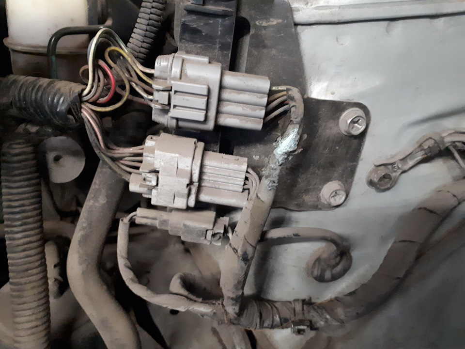

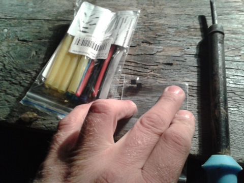

Осмотр жгута в этом месте, явил глазу маленькое зелёненькое пятнышко на обмотке, настроение сразу поднялось. Жгут был размотан, провод спаян, упакован в термоусадку и снова замотан в жгут. После чего, я протопал к своей машине и посмотрел, как там всё у меня… Да всё тоже самое. Как и у всех, думаю. Собственно, пост пишу для того, кто следующий, дабы не маялся брат пространственными объяснениями, типа, "там, где воздухан"

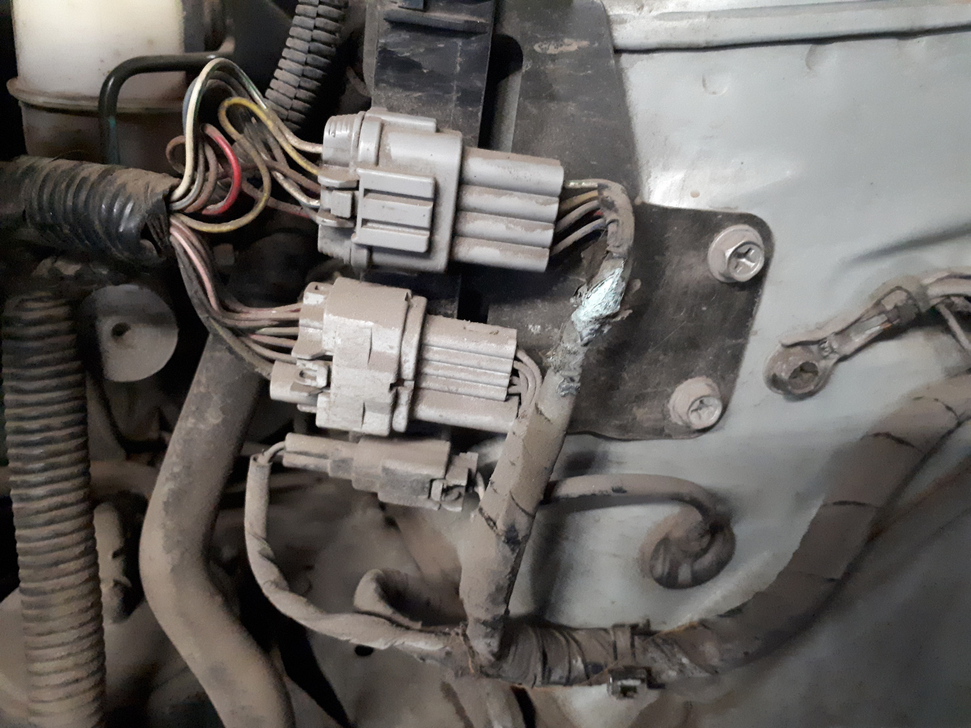

А это на моей машине. Так же трётся, в том же месте.

Спасибо большое, точно в этом же месте перетерло бело-зеленый провод. Нарастил, пропаял, замотал изолентой + усилил гофрой, скинул ошибку, красота)

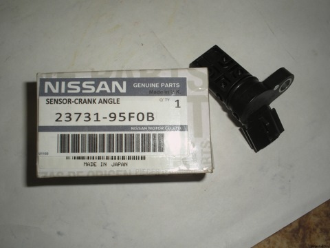

Если ничего не найдёшь, посмотри провода ДПКВ.
искра и впрыск есть.
думаю с этим датчиком все нормально.

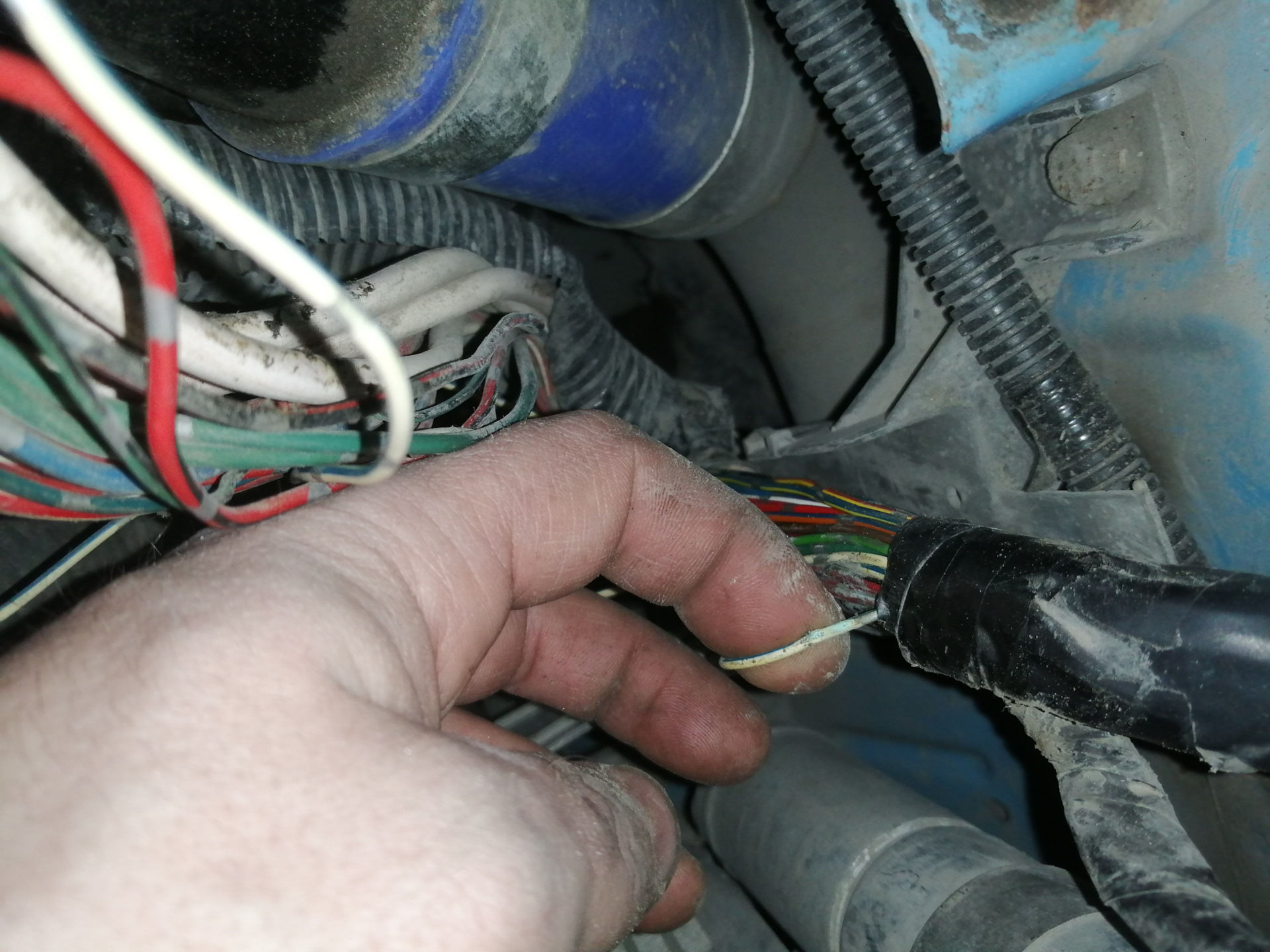

С лёгкой стороны начал, от реле потом от преда. Фару снял и за фарой его в косе нашёл и он не прозванивался. Перетерло осушителем кондиционера. Питание на реле теперь есть), но надо прокатиться

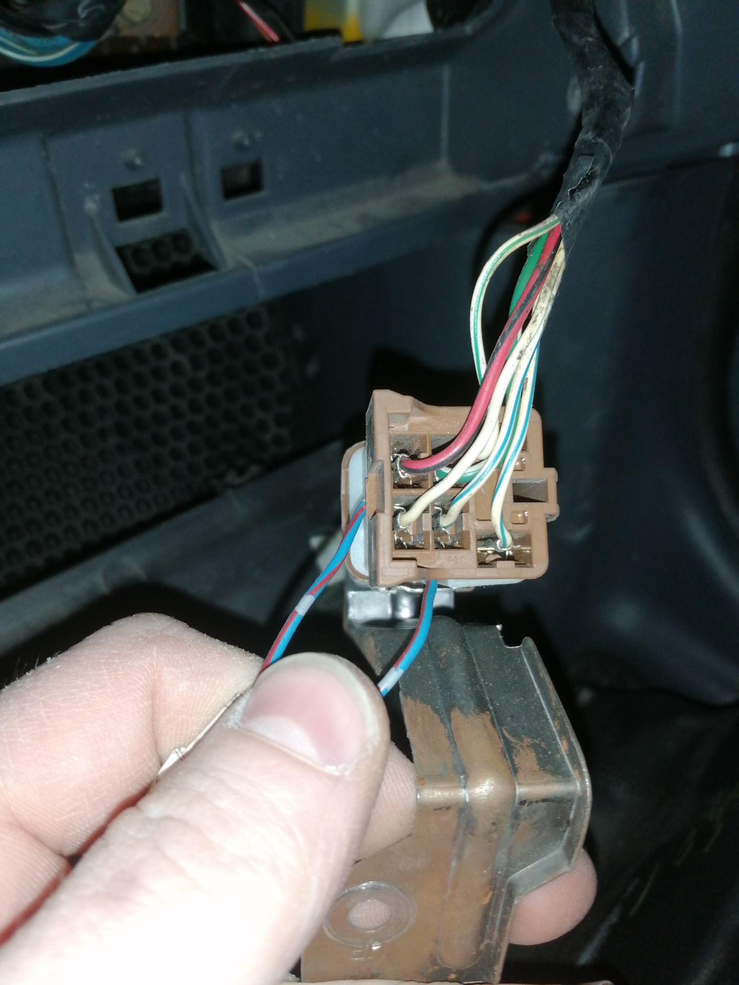

Прозваниваем проводку от ДЗ до обоих разъёмов ЭБУ, должны звониться все кроме красного и чёрного, если не звонятся, устраняем обрыв, если всё ок! идём далее…
. Ищем реле ЕТС (подсказка: разбираем бардачок снизу, там оно будет единственное синее). К ней подходят четыре провода: белый-зелёный (W/G) — 2 шт., красный ® и оранжевый (OR).
Подключаем аккумулятор, заводим машину и проверяем наличие + (плюса) на обоих бело-зелёных проводах, обязательно под нагрузкой без нагрузки могут звониться (гниющие провода). Если на них нет напруги, то 2 решения проблемы:
а) дербаним жгут с проводами под аккумулятором, под радиатором справа, и ищем место дефекта.
б) пробрасываем новый провод 1,5 мм.кв. от предохранителя ЕТС до реле ЕТС на оба бело-зелёных провода.

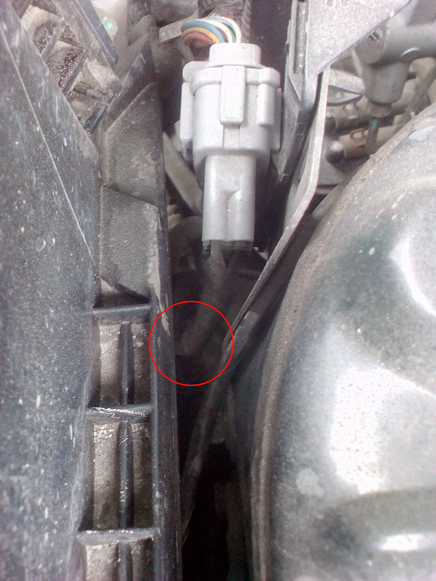

А из картинок не понятно? Откручиваешь влздухан, за ним, на крыло прикручены эти разъёмы. Их и так увидеть можно, между крылом и корпусом воздухозаборника.

Добрый день, Брат спасибо за твой блог с описанием неисправности, сам бы искал долго. А тут ошибки считал и вот P1122 и P1126 . посмотрел по твоему описанию точно перетёрся именно этот же по цвету провод корпусом воздушного . Когда знаешь куда лезть это супер! Спасибо тебе вообщем ремонт 20 мин. и В бой!

На последнем фото в дальнем жгуте красный с синей полосой провод в обрыве.
