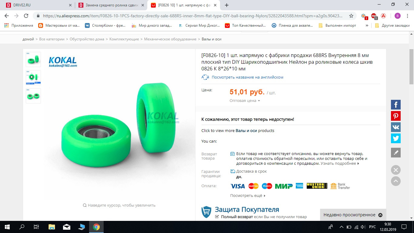

Всем привет! Кто читает БЖ моего бегемота, тот в курсе, что я уже как-то заморачивался заменой опорного ролик сдвижной двери. Только нижнего. К слову сказать, отходил он менее двух лет, слетел фторопластовый бандаж. То-ли материал неподходящий, то-ли руки уж "больно прямые" у токаря, вытачивавшего эту деталь. Но факт остается фактом. Психанул я и поставил два подшипника на 26 и обтянул это всё безобразие термоусадкой. Год прошел, полёт пока нормальный. А тут начало подклинивать дверь при закрытии. Посмотрел- та же песня, только со средним: ролик голый, подклинивает и вообще ему явно не хорошо. Посмотрел я на ценник среднего ролика в сборе, (судя по цене это вторая по трудоёмкости деталь после двигателя), почесал репу и решил выеб пойти своим оригинальным путём). Логично предположив, что в Китае есть всё, я полазил по Али и заказал целых три ролика с внутренним диаметром 8 и внешним 26мм.
После публикации пришло несколько комментариев, что ссылка не работает. проверил, да действительно товар недоступен, хотя вчера ещё был в наличии. Поэтому добавляю скрин, чтоб знать что писать в поисковике. Потому-что угадать, как китайцы могут обозвать тот или иной товар не хватает никакой логики))

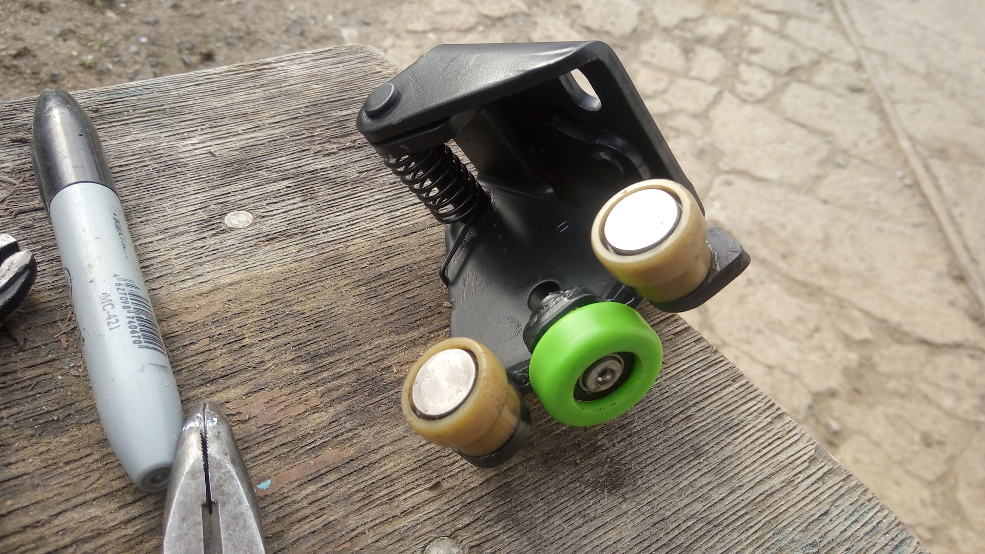

Снимаем боковую заднюю форточку, получая доступ к направляющей. Открываем дверь. Придерживая её снизу откручиваем средний ролик (ключ на 13). Закрываем дверь( поддерживая снизу!). Далее откручиваем пять болтов под торкс, которые удерживают направляющую. Крайний болт, прикрытый дверью не трогаем, он нам не мешает отодвинуть её на себя. Снимаем резиновый обойник и вуаля! У нас в руках ролик.

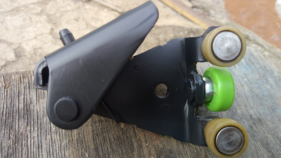

Далее, зажимаем узел в тисках и беспощадно срезаем подшипник, оставляя в целости саму ось. Сбиваем с оси бронзовую втулку (видимо во Франции дефицит подшипников с внутренним диаметром на 8мм или прутка на 9мм, поэтому они берут подшипник на 9, ось на 8, а чтобы получилось камильфо на ось напрессовывают бронзовую втулочку. Обожаю этих извращенцев)) Для того, что-бы новый ролик не цеплял бандажом за каретку, просверлил гайку на 13 восьмым& сверлом и чуть сбил грани на ней. по центру оси засверлил неглубокое отверстие диаметром 3,5, поставил ролик, вставил в отверстие оси шарик от подшипника и зажал в тисках, чуть развальцевав ось. Узел собран. Часть оси с заводской развальцовкой я не срезал, а обработал надфилем под посадочный размер для ролика.
Гайка всё-таки толстовата, следовало подложить вместо гайки несколько шайб
Покраска, установка в обратном порядке.

У меня партнер, там штырь почему-то 8.5 мм. Пока ограничусь изготовлением втулки. Снимается эта группа гораздо проще, без бубна такого, просто ролики заводятся за дверь и там все выходит. Это не для уважаемого автора, а кто пытаться будет так же снимать.
Да ребята, действительно, "товар недоступен". Видимо продаван ломанулся на завод за роликами, ожидая наплыва "Берлинговодов")). Добавил скриншот, чтоб было проще найти подобное.
Вчера при заливке с ноута заходил, сейчас прочитал коммент, проверил с телефона. Ссылка работает. Попробуй ещё, если не открывает, могу сбросить скрин страницы, где брал.

www.aliexpress.com/i/32819334987.html
уже ссылка мертва, нужно искать аналоги
Тоже не срабатывает.
Безобразие!) Попробую перезалить
