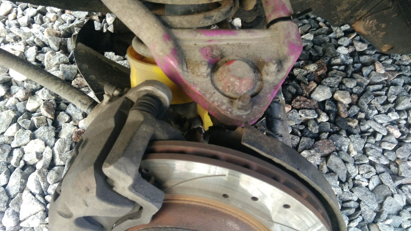

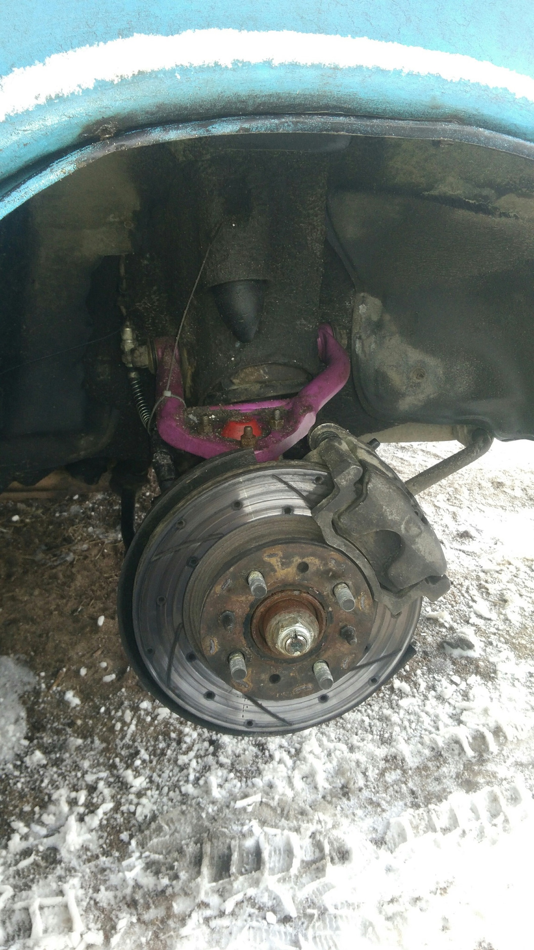

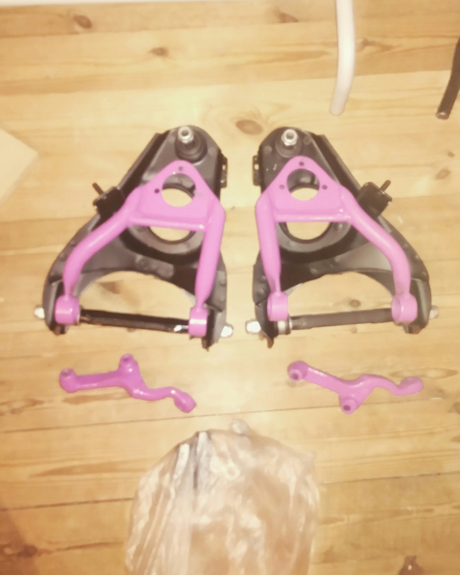

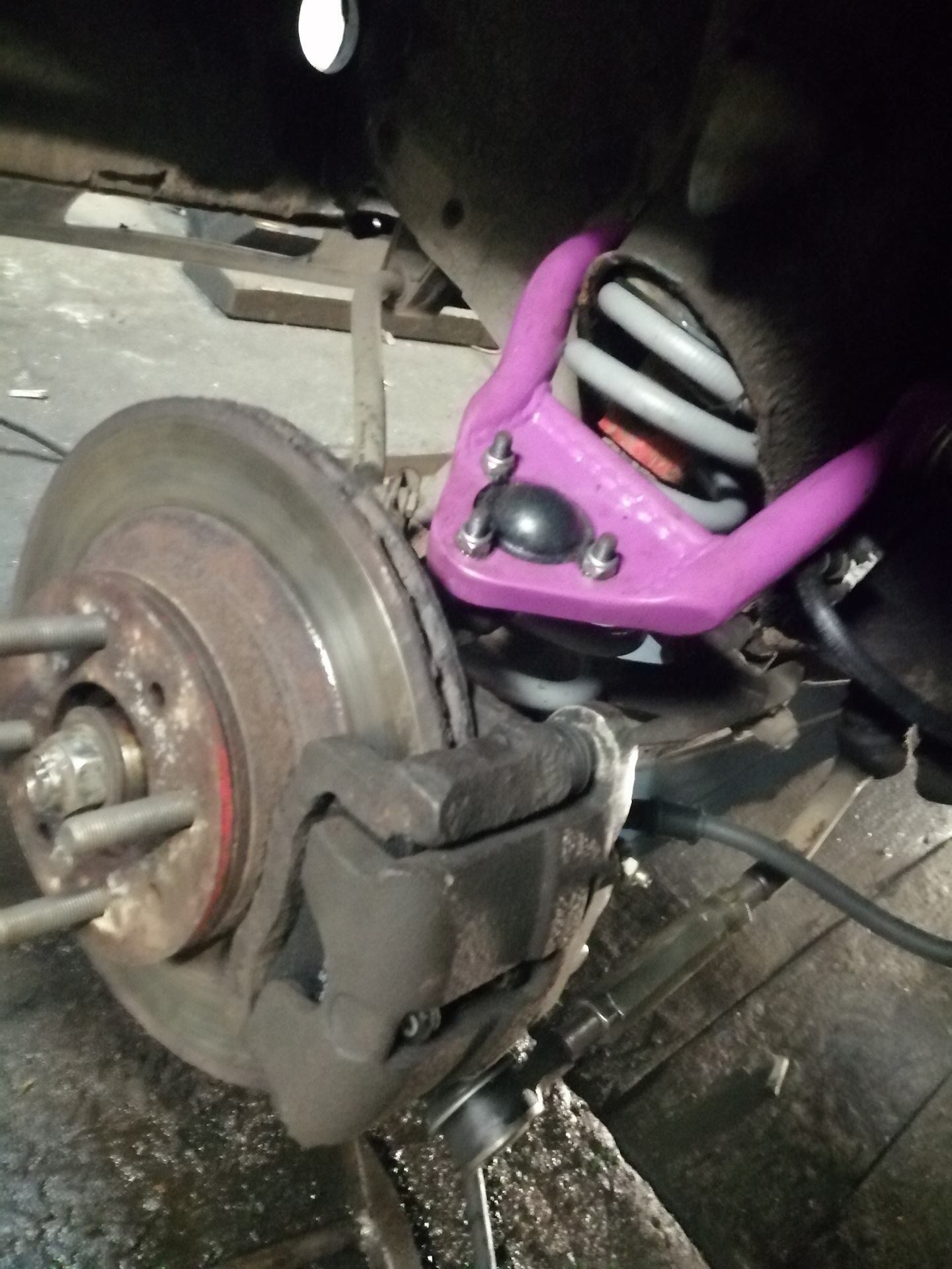

Теперь перейдем к комплекту передней подвески от компании ТурбоТема "Красноярский Выворот".
Как и писалось ранее в комплекте было два верхний рычага, две короткие сошки -30мм стандартного способа укорачивания без изменения угла крепления рулевого наконечника, два шестигранных сгона 100мм с гайками.
Качество товара очень обрадовало. Сварено добротно. швы аккуратные, без лишнего шлака как и на рычагах, так и на сошках. Я был даже удивлен) ТурбоТема стали следить за качеством своей продукции. Однозначно респект))
Ко всему этому добру я еще докупил:
1. Комплект верхний сайлентблоков TRIALLI.
2. Два тормозных шланга 21213 (550мм) Fenox.

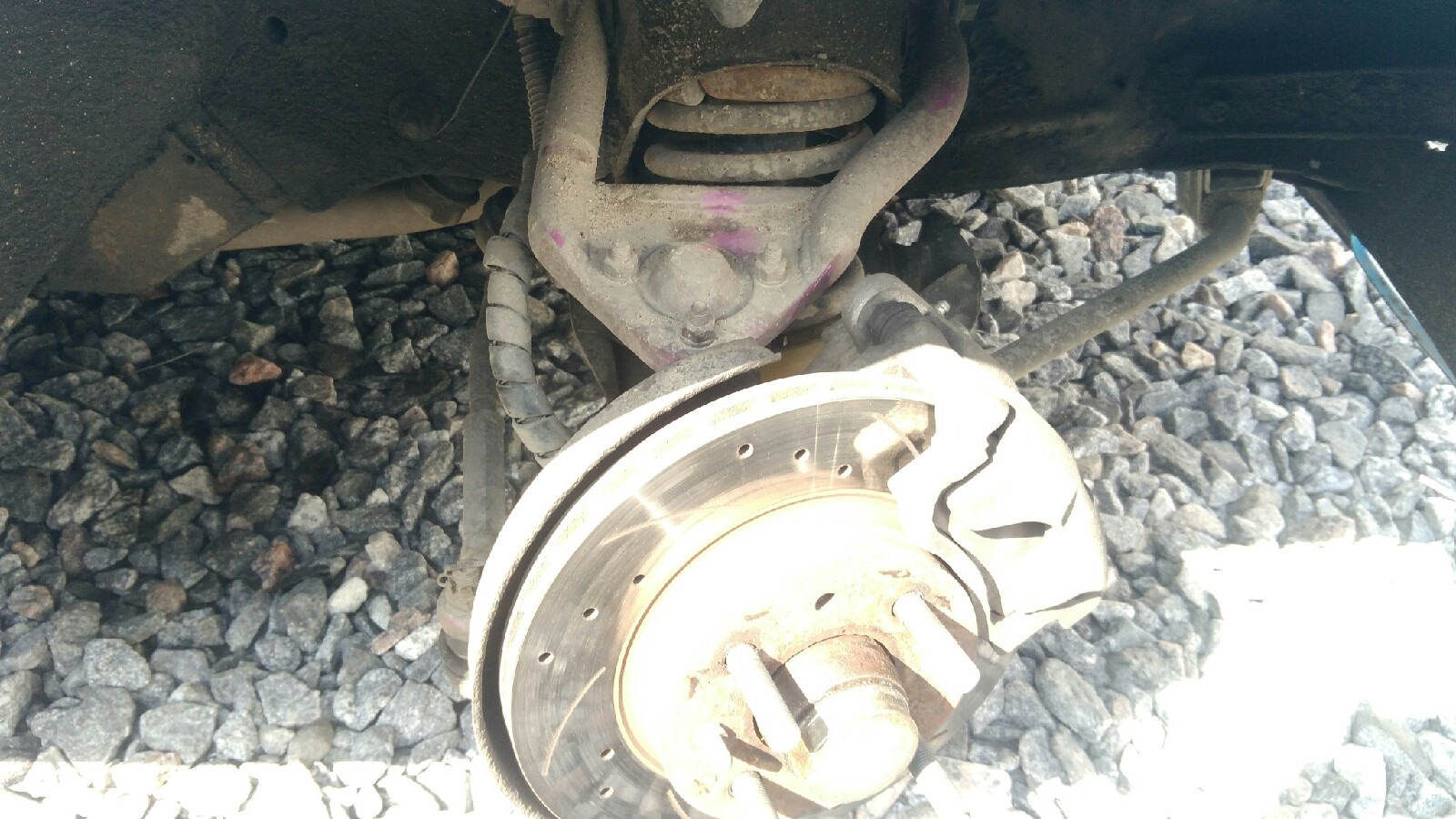

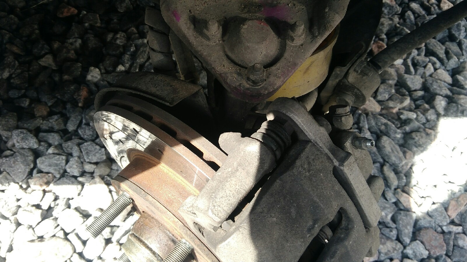

На моем автомобиле установлены суппорта от 2110. Суппорта направлены вперед по ходу движения, так же у меня укорочены передние тормозные трубки примерно на 7-8 см, так что при стандартной длине тормозных трубок, Вам будет достаточно шлангов длинной 450мм от той же нивы, при наличии суппортов 2110(12) 2101 направленных вперед по ходу движения.
3. Новые болты рычага поворотного кулака и ступицы (21013001037 — длинный 4шт, 21013001038 — короткий 4шт.) + 8 гаек М10.
4. Медные шайбы d=10мм и два новых болта для крепления шлангов к суппортам (2101-3506078).
5. Так же был приобретен усилитель рулевого редуктора.
Что касаемо установки — ничего сложного, все старое снял, все новое поставил. У Вас не должно возникнуть с этим проблем)
Однако я бы рекомендовал Вам сразу переносить суппорта вперед по ходу движения машины. Это связано с новой компоновкой передней подвески. Если оставить суппорта на старом месте, то при большом вывороте колес тормозной (классический) шланг будет задевать за колесный диск (что, кстати, у меня и произошло зимой 2018-2019 года).
Так же суппорт может задевать за верхний рычаг при максимальном вывороте и единственным способом решить эту проблему, это перенести суппорта вперед по ходу движения машины.
Так что не выдумывайте велосипед и сразу переносите суппорта вперед и переходите на тормоза от 2110 или 2112)
Что касаемо переднего стабилизатора — его необходимо оставить, без него Красноярский выворот становится очень ватным, перекладки станут медленными. Так что однозначно — стабу быть!

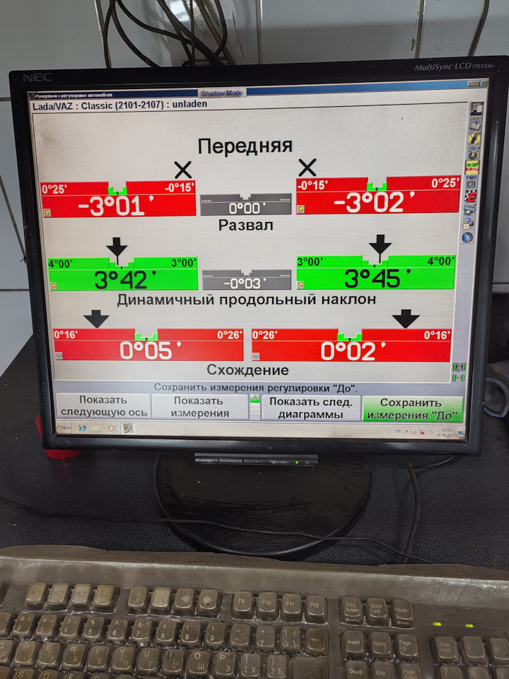

После того, как Вы все это собрали, Вам необходимо все это настроить!
И здесь начинаются подводные камни. Ни каждый развальщик возьмется за настройку спортивной жига подвески.
Поэтому, если Вы живете в СПБ, Вы обязаны побывать у самого топового Развальщика Питера Александра
Буквально 15 минут и у меня кастор +7.5, развал -1.55, схождение сток.
Теперь поговорим о первых впечатлениях:
Первое что пришло в голову — очень тяжелый руль (который через 2 недели стал таким же как и на классической стандартной подвеске).
Первое время я не мог найти отличия от стандартной подвески. Все кто когда либо ставили кастомные рычаги в один голос говорили о супер рулежке и стабильность автомобиля как и в поворотах, так и на прямых.
Но как только в Питере появился сухой асфальт, я стал замечать, что на морде появился очень хороший держак в поворотах.
Что касаемо первого боевого выезда на спот: в начале я не понимал как работает подвеска, есть ли держак на морде, когда, и на какой скорости лучше ставиться… Примерно через час у меня стал нарастать темп, возросла скорость в угле, я понемногу стал догонять парней на брендовых рычагах. К концу покатушек я начал понимать, что где все парни тормозят и распрямляются или же проваливаются в огромные углы (и тем самым еще больше тормозят), я же наоборот прохожу эти поворота под газом и с приличной скоростью в угле. Никогда не думал, что старенький 1.3 на распредвале от нивы сможет дать бой мотору 1.7 от нивы))
Что касаемо самого выворота, то он стал больше (гораздо больше стока). У тебя всегда остается примерно треть оборота руля для сейва от разворота (чего не было на стоке), да и количество оборотов руля от упора до упора также уменьшилось. Машина в угле не тормозит, а наоборот толкается (из за меньшего положительного угла Аккермана).

"Исходя из опыта суммарное значение схождения передних колес должно быть в диапазоне от 20 до 30 градусов"
Может 0.20° — 0.30° ?)
статья давно устарела. схождение делается в 0° либо в заводские параметры. Многое зависит от сошек.

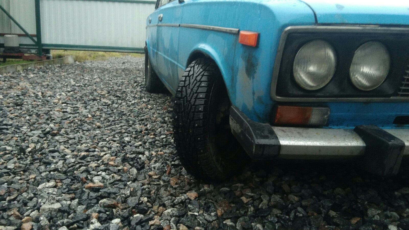

Приветствую, может подскажите.
Тачку делал под стенс но чет пошло не так
На зиму такой конфиг норм?
Красноярский выворот, нива пружины в круг (-2, -2)
Амортизаторы на морде шишкин воркшоп стенс, на жопе ви райд жесткие
Помягче над чуть тачку сделать на жопе или и так норм?
Развал 2,2
Кастер 7,7
Для стрита пойдет. Если будет сало держака, то надо будет мутить другие аморты (по мягче)
Другие в круг? Или на жопу достаточно помягче поставить?
я бы вкруг махнул. Очень жесткие у тебя стоят. Хотя для начала можно на жопе махнуть
Я думал в круг махнуть на зиму на сток аморты, ток на морде оставить нива пружины, а на жопу сток воткнуть
пробуй, экспериментируй.

Автор вы имели в виду 20-30 минут схождения, а не градусов)

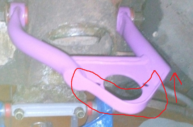

А что можете сказать об этих рычагах? Проставки не понадобятся, ничего задевать не будет?
хз, смотреть надо по факту

День добрый, поставил красноярский комплект, на нива пружинах, сгонял на сход развал, но мастер сказал что Кастера 6-8 не сделать никак. Сказал, что тут уже 4 и дальше никак, в чем причина может быть? Не зависит от запила пружин? Онт итак короче жиговских, потому пилить не стал, да и по высоте чуть-чуть ниже морда на них стала
начнем с простого:
1. тупо сотрудник стенда не умеет работать с нестандартными рычагами (что самое очевидное и распространенное)
далее сложнее:
2. кривая балка (подрамник)
3. кривые стаканы (стойки) или прогнили
4. кривые нижние рычаги
исходя из личного опыта, в твоем городе, по любому, есть стенд развал схождения, который занимается настройкой кастом подвески, в особенности, настройкой дрифт рычагов для жиги. Узнать мастерские легко через паблики боевой классики твоего города.
Учти, настройка дрифт рычагов специалистом обходится куда дороже, чем настройка сток подвески.
Последний раз я отдал 2500р (я из спб), при ом, что настройка стока обходиться 500-800р.
Удачи.

А подскажи, проставки нужно устанавливать? Собираюсь ставить красноярский выворот. Смотрел ролик на ютубе, там парни ставили на свою жигу рычаги, и без проставки, колесо задевало рычаг.
смотрю какой именно красноярски выворот будете ставить: скоробогатово, батон роял, идиатулина…
как правило с выворотом идет мини пояснение по дополнительным дороботкам подвески.
если брать красноярский от турбо темы — то задевать не будет (без проставок), только в том случае, если ограничители на редукторе не спилены.
а если такие сиреневые брать, со сток тормозной системой ничего не будет задевать?
как показываеь практика, на красноярском вывороте сток тормоза задеваютв подавляющем большинстве случаев.
А если вперёд их перенести?
не поможет. именно по этому на синих рычагах необходимо переходить на тормоза от пп, а на зелени рекоменду.т ставить бутеры. в любом случае, пробуй дерзай.
А если розовые рычаги как на фотках в теме?
я повторюсь.
пробуй, дерзай.
ps: как показывает практика, с тормозами от пп ни на каких рычагах ничего не цепляет. с классическими тормозами (расположение вперед или же назад) постоянные проблемы, так как они у всех по разному цепляют (мешают).

мы не смогли поставить суппорта вперёд, они упирались в стаб и рычаг, поэтому пришлось оставить их сзади
странно, у меня все ок.
RomanRomanow
RomanRomanow
странно, вообще ничего не понимаю
Не знаю насчет красноярского выворота, но на сток подвеске тоже самое получается. Пол оборота в каждую сторону стало когда собрал "на будущее" с суппортами вперед
RomanRomanow
Кстати по твоему фото могу сказать, что вы суппорт не так поставили. Планшайба вниз головой стоит, суппорт сверху диска должен быть, а он у вас снизу)
