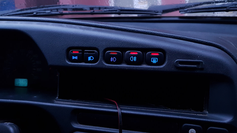

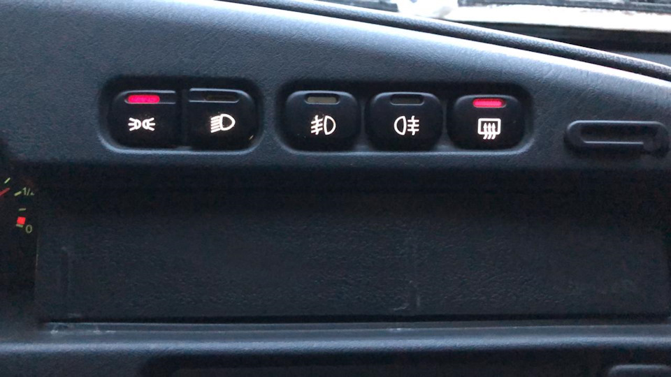

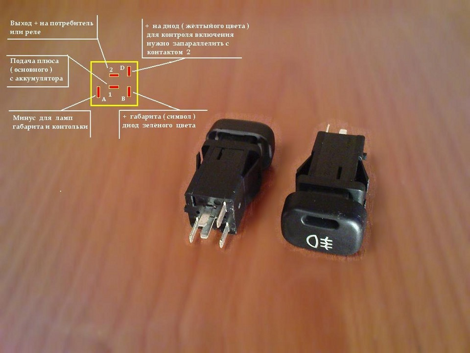

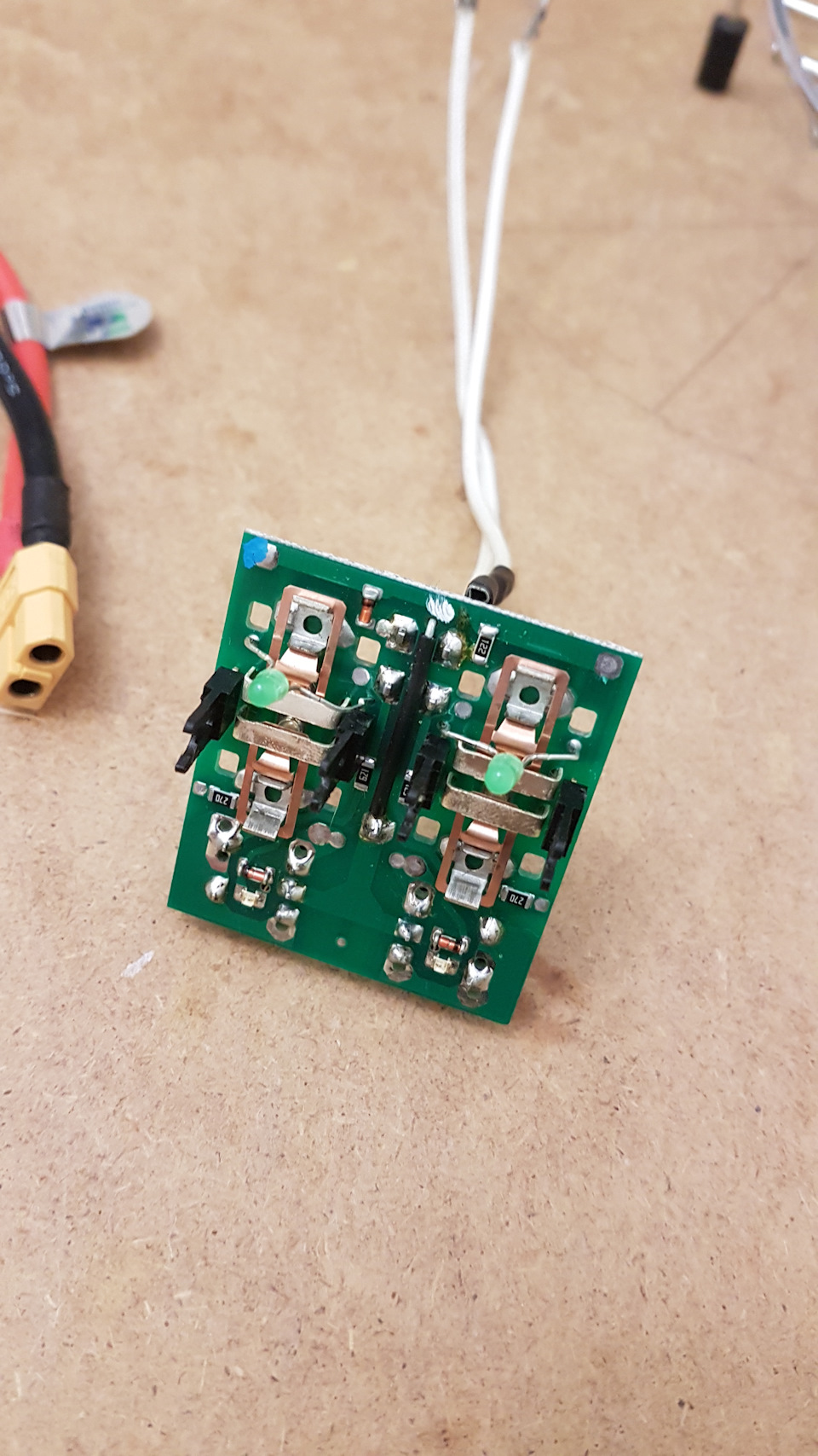

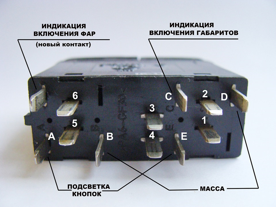

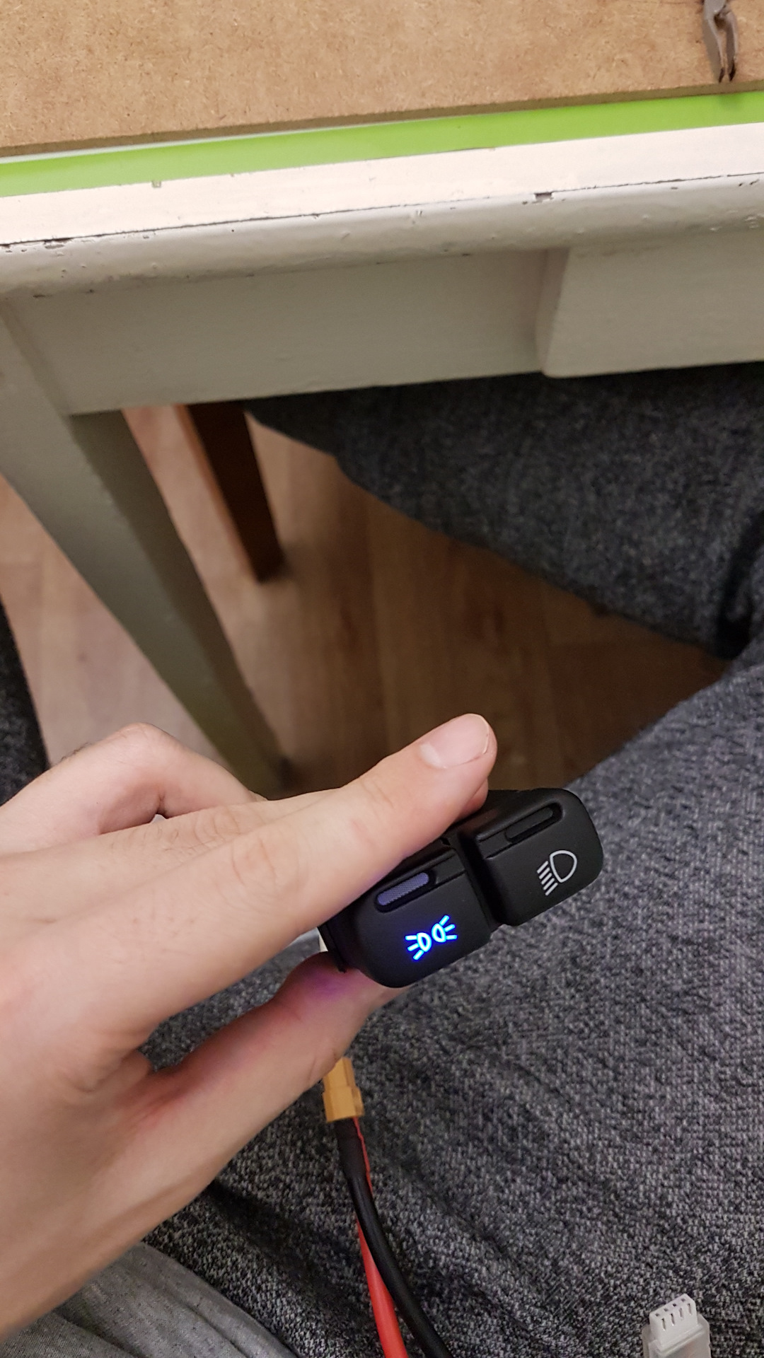

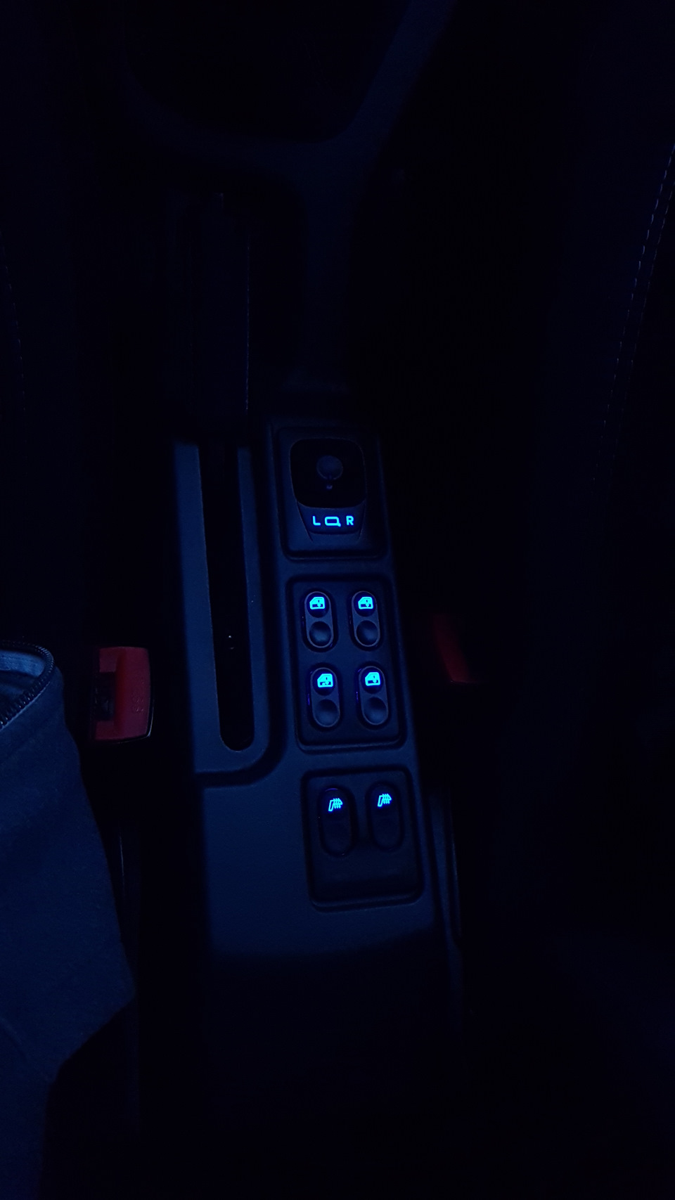

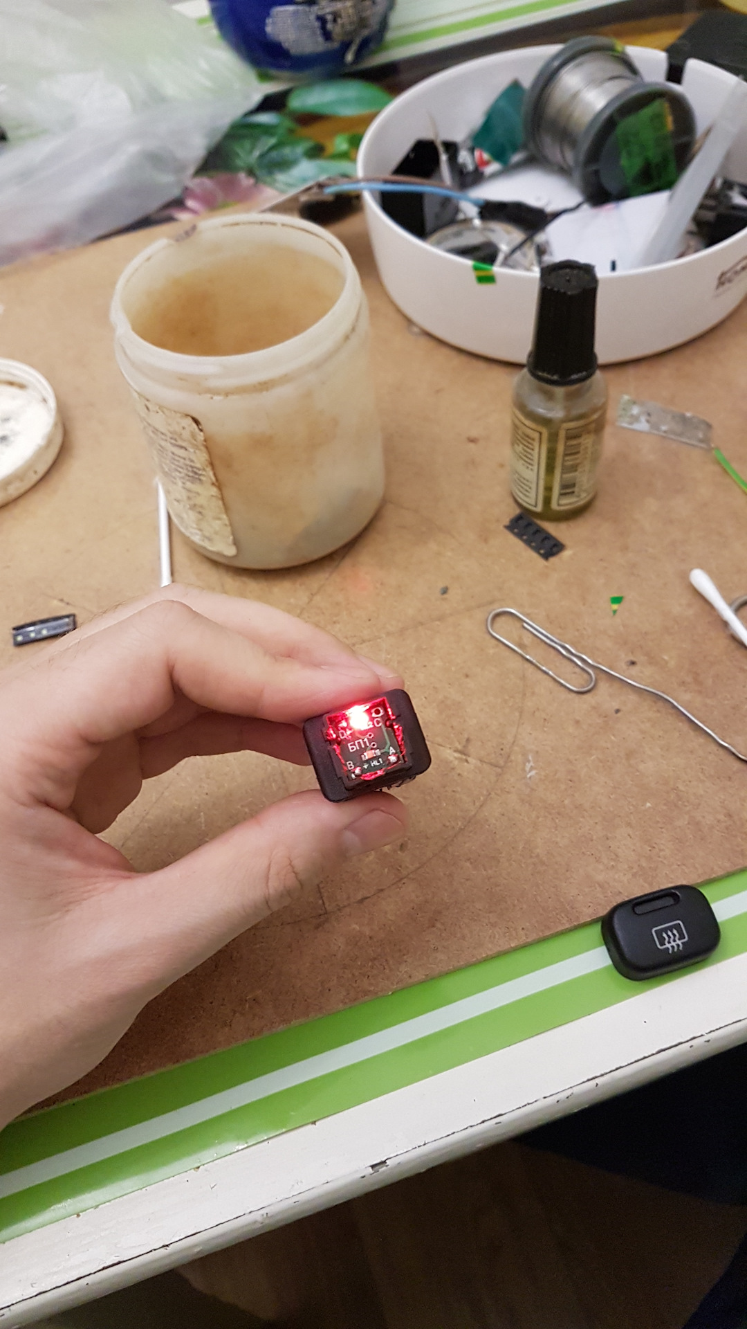

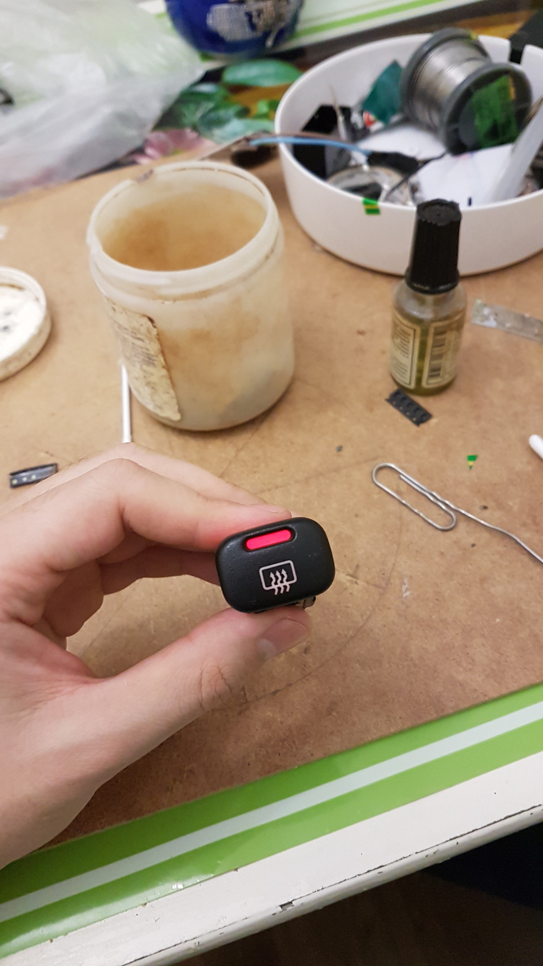

Этот зеленый стандартный свет совсем не очень, даже аварийка зеленая, так дело не пойдет

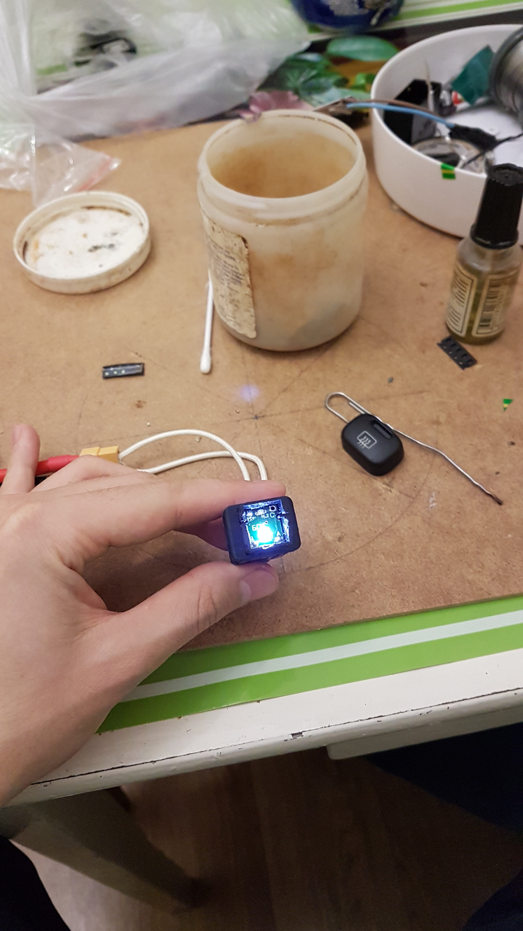

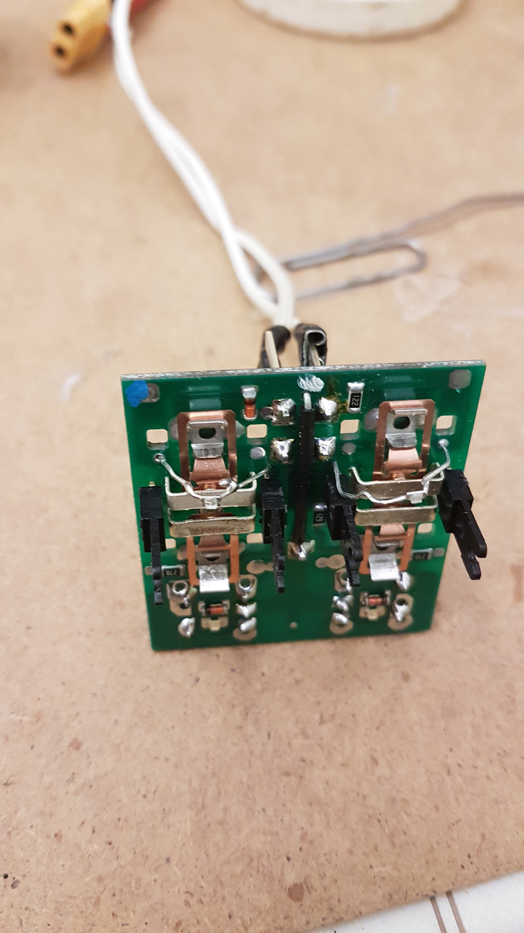

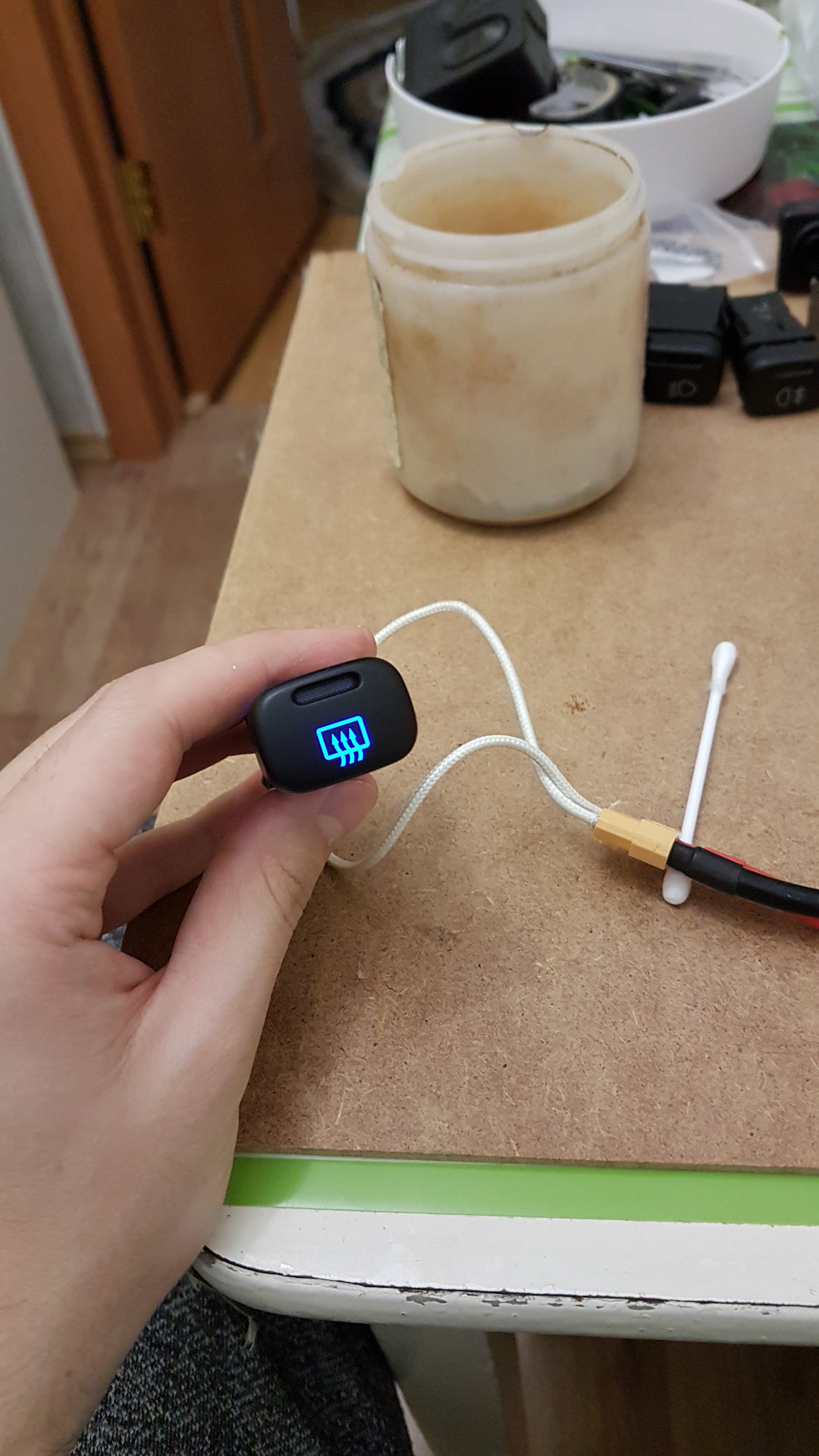

Необходимо
1) smd светодиоды 08 05 ( 1шт. цена 10 р.)
Есть в любом магазине радио товаров
2) немного терпения и паяльник

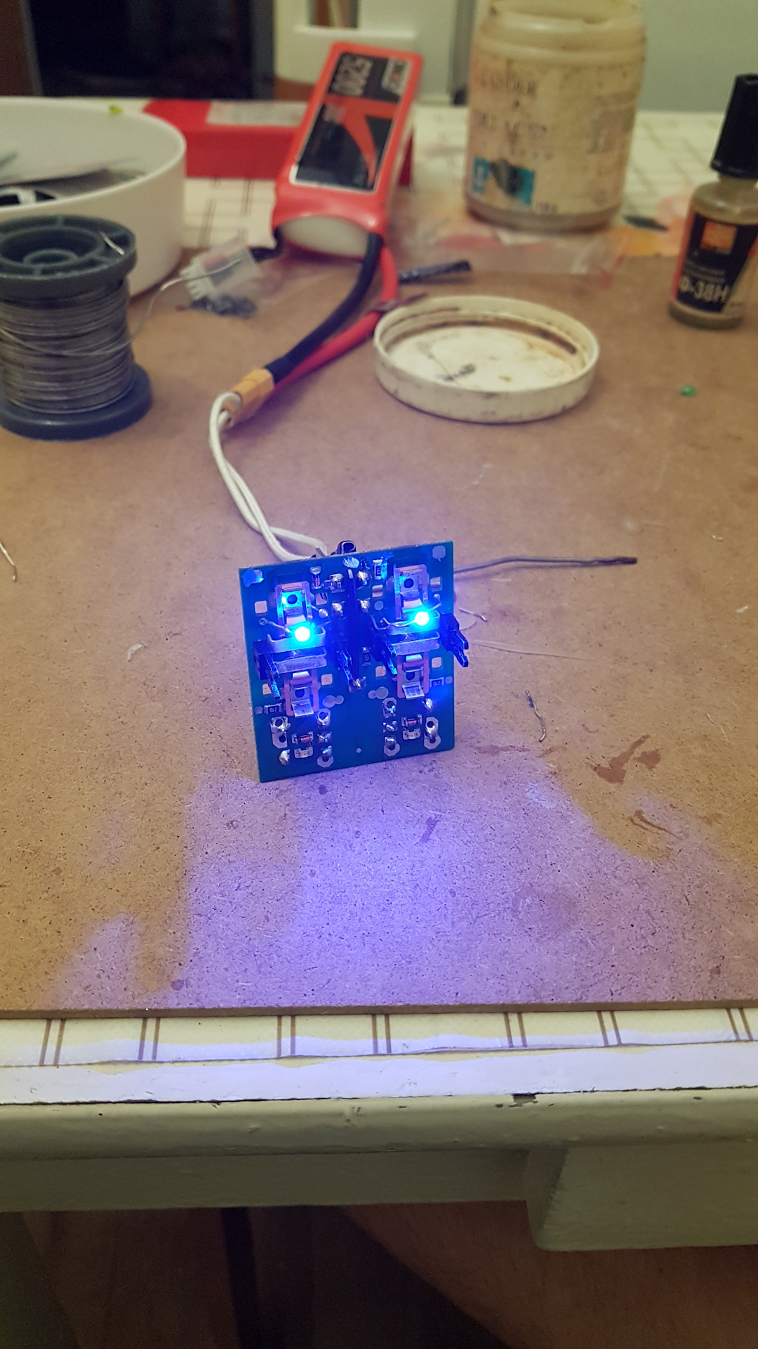

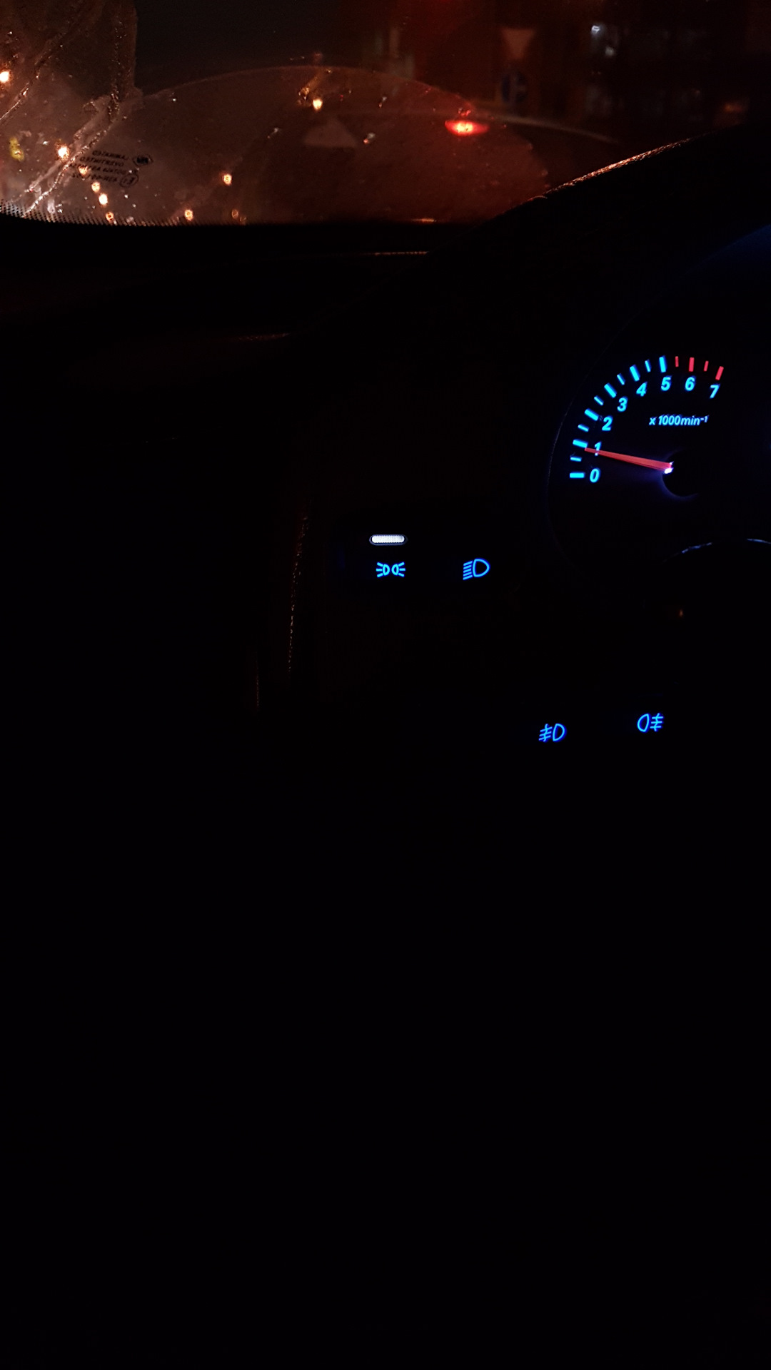

РЕЗУЛЬТАТЫ😊для питания использовал 12 в. аккумулятор
Светофильтры не закрашивал, светодиоды очень яркие без крышки.
Отвечу сразу ночью не раздражают, приятный свет)

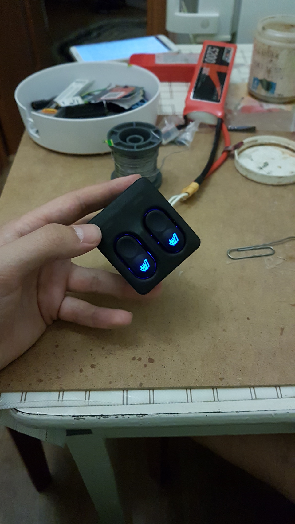

Себе сделал синие кнопки, друзьям понравилось и им тоже)
