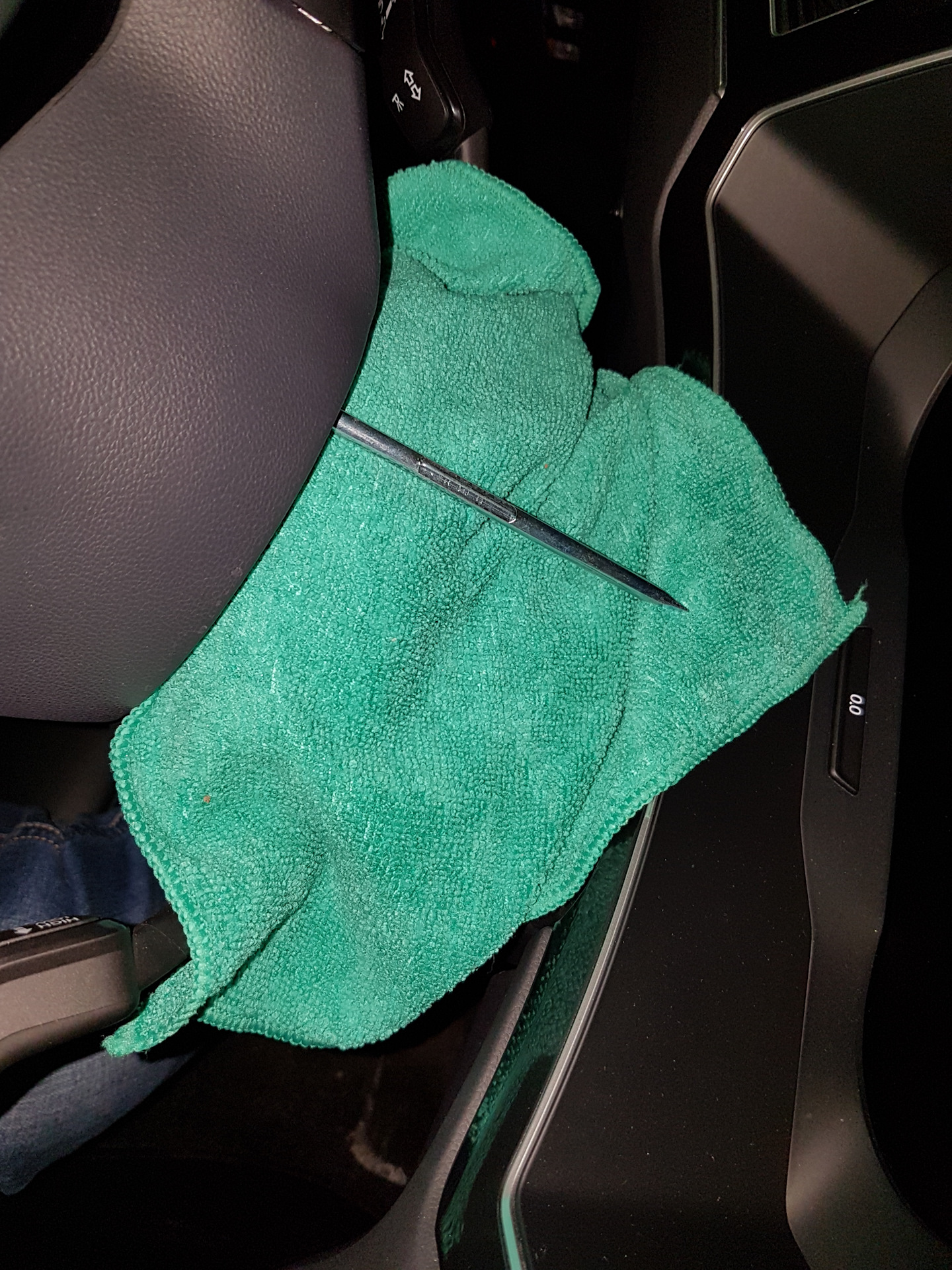

1.2 Лишаем руль девственности отверткой, повернув его на треть оборота в каждую сторону (чтобы нижняя спица руля оказалась в положении примерно между 1 и 2 часами и 10 и 11 часами, технологические отверстия хорошо нащупываются пальцем).

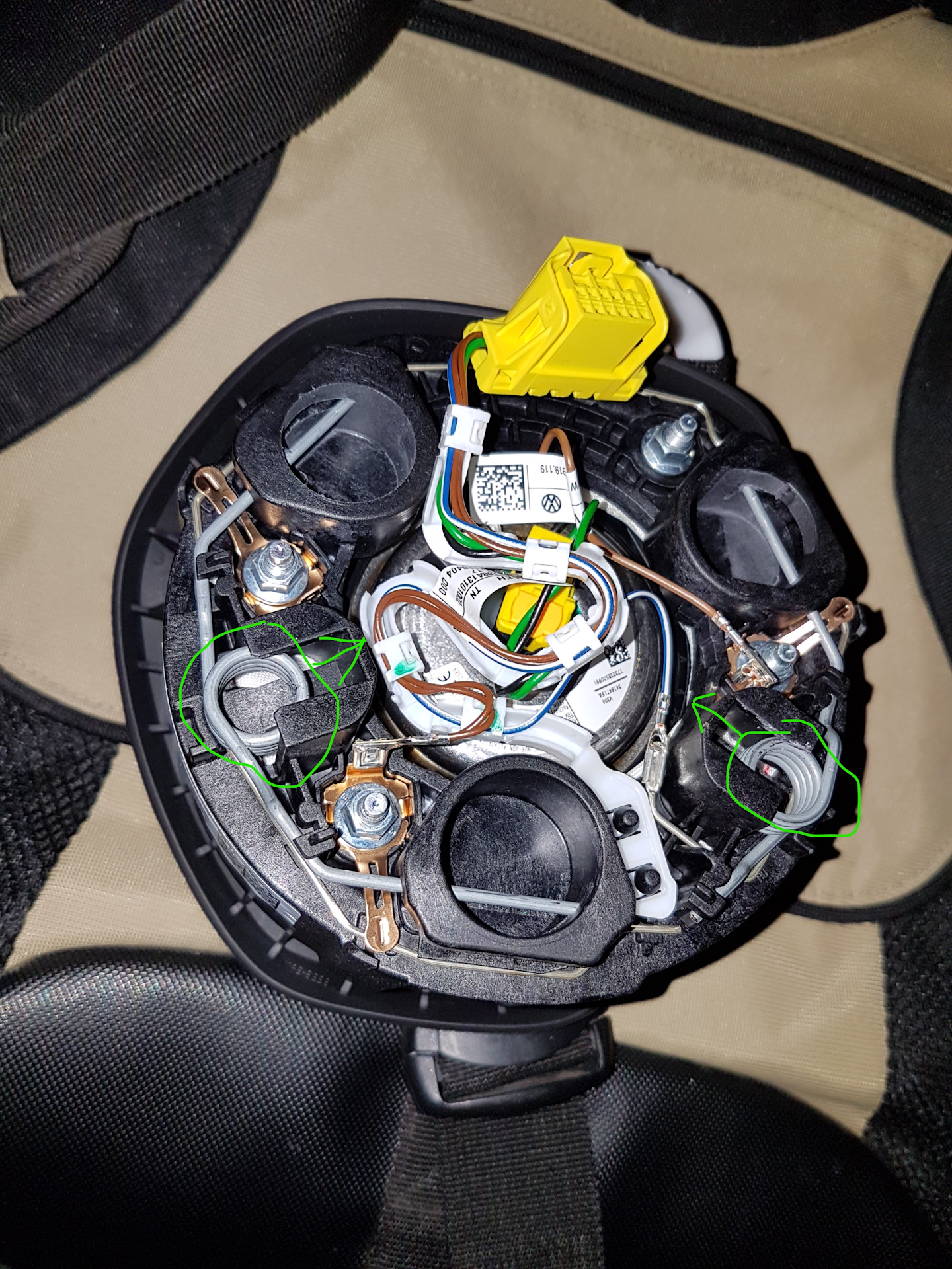

Отверткой попадаем в пружину и оттягиваем ее к центру руля, подушку аккуратно тянем на себя, с 3 попытки таки подушка остается в руках.
Отсоединяем разъемы от подрулевого блока и блока кнопок (особенность рублей 7 поколения в том, что технологические отверстия для снятия подушки залиты при штамповке руля).
Для разборки руля использовал инструкцию от VW Polo с рулем 7 поколения, рули отличаются только блоками кнопок и декоративной накладкой (как и у всех остальных текущих моделей VW, включая туарег, сам руль везде одинаков по конструкции, разница только в декоре и кнопках).

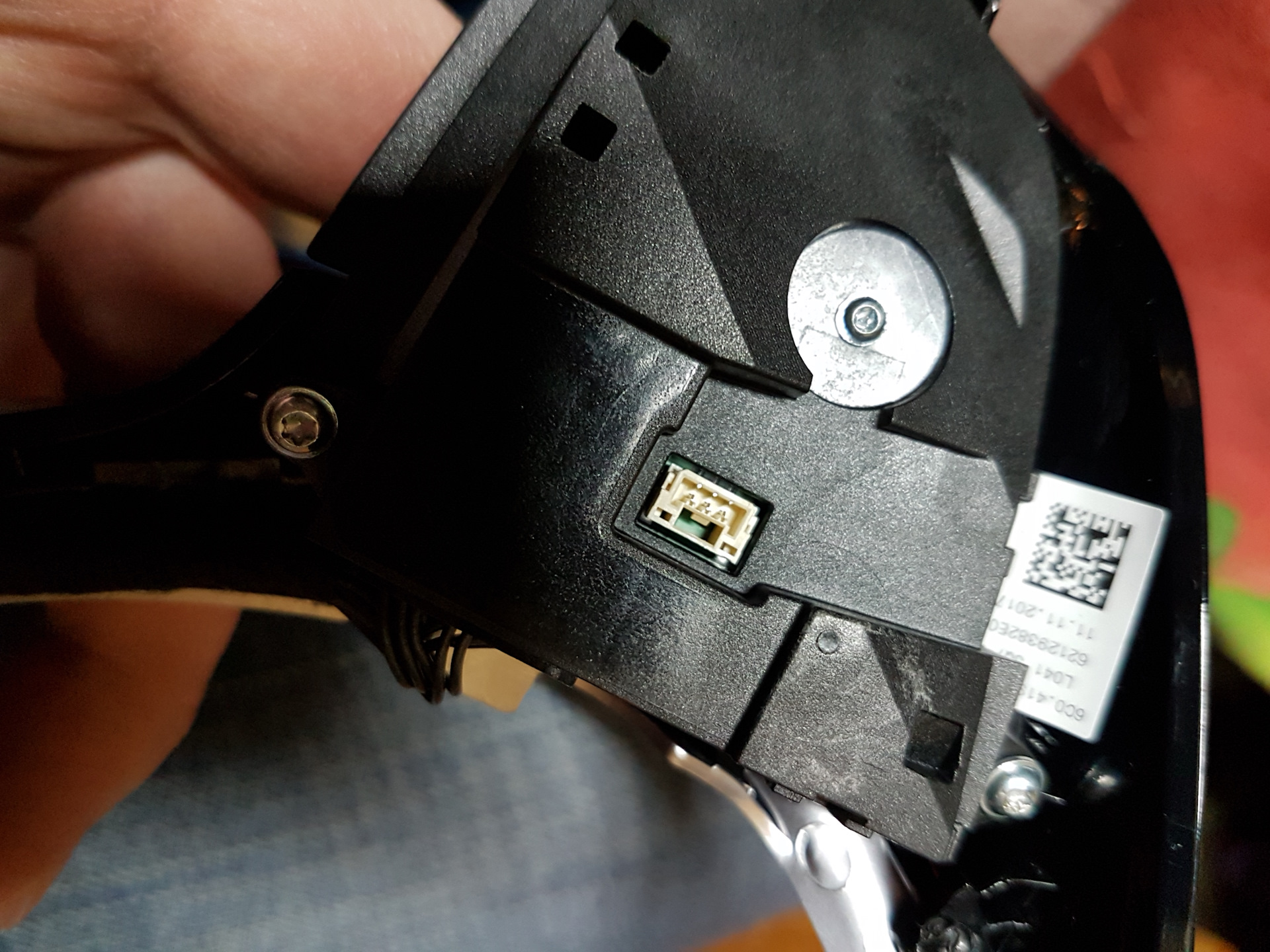

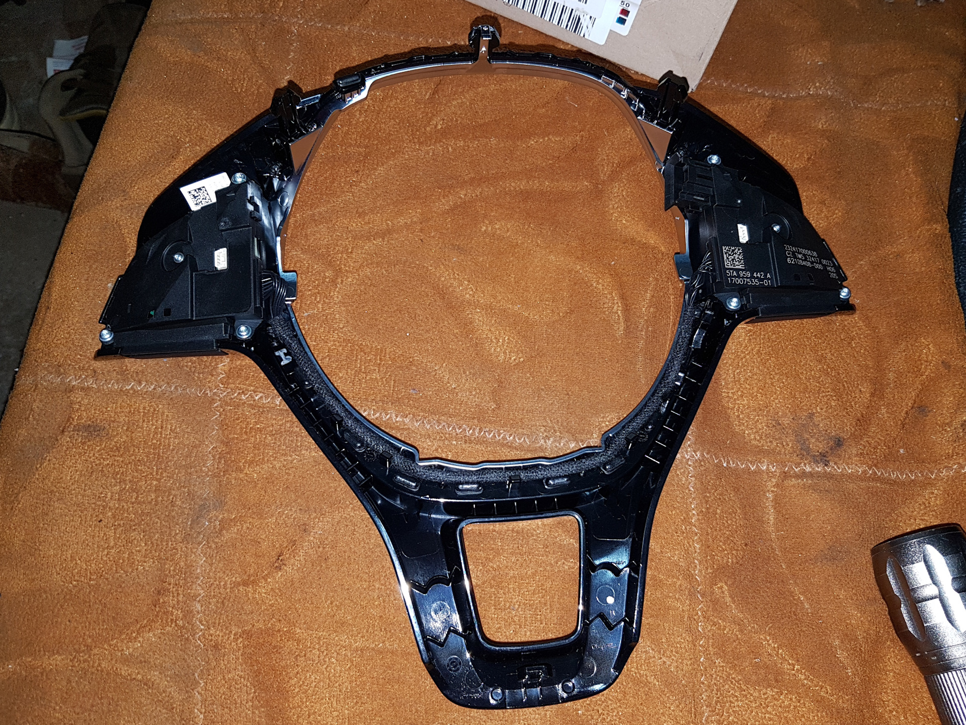

1.3 Очень аккуратно снимаем декоративную накладку, так как кнопки закреплены на ней, но к кнопками идет 2 жгутика от подрулевых лепестков (оторвать которые раз плюнуть, но я был об этом информирован) и да, не забываем перед этим отключить еще один маленький проволочек датчика температуры руля.
Аккуратность дала результат — провода не оторваны, руль цел, накладка в руках. (Отхлебнула одна защелка у правой спицы, но так как при снятии она не издала ни звука и не проявила сопротивления, закралось подозрение, что либо она лопнула при установке, либо имела дефект, из-за чего и решила остаться в руле. В итоге на установке пластика назад это никак не сказалось, сидит так же плотно, никаких люфтов и зазоров не образовалось).
1.4 Далее можно перебраться в тепло, на свет и спокойно перекинуть кнопки в накладке — выкрутив/вкрутив 6 винтов Torx-8 (если не ошибаюсь с размером) и перепроложив проводку между блоками кнопок.

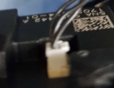

При замене кнопок все таки оборвал один разъем 3-х пиновый папу белый маленький. Не подскажите его тип или арктикул?
Всем доброго дня. А кроме истетики, зачем менять кнопки, физика ведь таже, единственным остаётся вопрос расположению пинов в разьеме ( возможно перепиновкой можно обойтись). Что думаете?
Не думаю, знаю :) кнопки дофига умные и пока нужные не поставишь, будет ошибка в моторнике и гейте. В рестайле кнопки можно перекодировать, там менять не обязательно.
У вага кнопки общаются с машиной по лин шине, в них свой проц, это не набор резисторов, как на азиатах. Машина информацию получает по лин какая именно кнопка нажата с какой функцией. Есть альтернативный вариант в виде лин-адаптера, подменяющего данные с кнопок в шине, но зачем колхозить, когда кнопки дёшево поменять?
Спасибо большое за инфо
