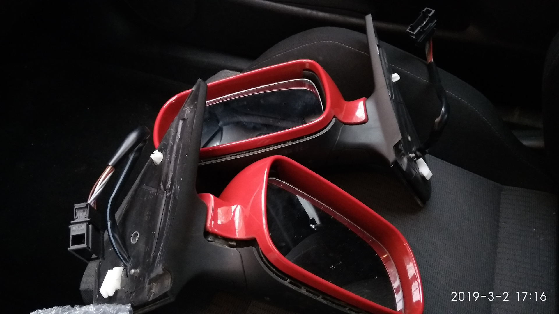

Хочу сделать без заморочек, складывание только от джойстика, необходимости в складывание зеркал при постановке на охрану нет. Так понимаю необходимо доустановить реле 361 и на этом все.
Комментарии 16
Благодаря уважаемому Remnevolt'у сейчас наслаждаюсь складыванием (в т.ч. при постановке на охрану). Навозившись с релюхами при установке мультируля и зеркала с фотохромом, сразу отмел 361.
И доволен. Реализация через блоки стеклоподъемников в разы технологичнее и проще.
Спасибо. А есть отчёты по установке через блоки стеклоподъёмника?
www.drive2.ru/l/510680546100117988/
Вот спасибо огромное, попробую пробить номерок своего блока стеклоподъемника, но если не ошибаюсь у меня 1С0. И видимо добавлять ничего не нужно.

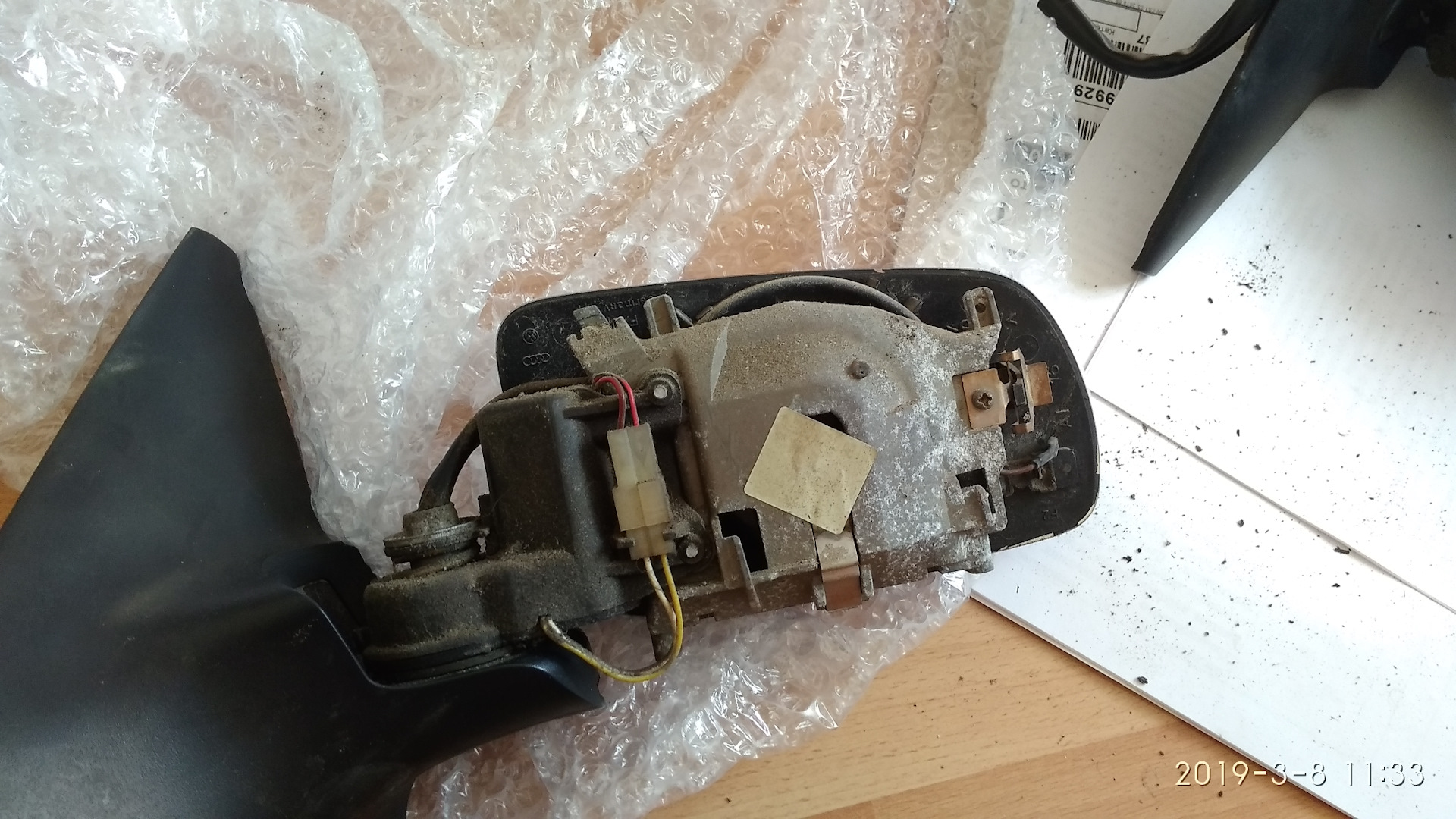

Разбирайте без меток, там просто всё само на места встанет, меток тупо не надо. зеркало отключается самим реле 361, при упоре в ограничитель хода. мазать можно кальциевой консистентной смазкой, но если вы и литиевой помажете, то проблем никаких не будет, не смотря, на то, что силумин склонен окисляться в контакте с литиевой основой при попадании влаги. проверено. за 3 года никакого окисла и тп нет.
судя по виду ваших зеркал, их в обязательном порядке нужно разбирать, мыть и смазывать.
если режим авто не нужен, как раз способ с штатным управлением от блоков дверей подходит лучше, чем с реле от ауди.
Спасибо. Да, я их уже разобрал, правда один механизм (сам редуктор) смазал смазкой для пластиковых шестерен, но мне показалась она слишком жидкой.
Бо блокам дверей так понимаю нужно смотреть на наличие установленных микросхем и проводки к зеркалам от самих блоков и джойстика управления, верно?
смотри, не смотри, если зеркал с складыванием не было, значит и блоки их ваши не поддерживают. есть два вида блоков. под 1J и под 1С ставится то, что подходит к блоку комфорта вашего авто
Если не ошибаюсь блок комфорта у меня 1С0
найти такие блоки чуть по проще, чем ранние
Понял, спасибо.
