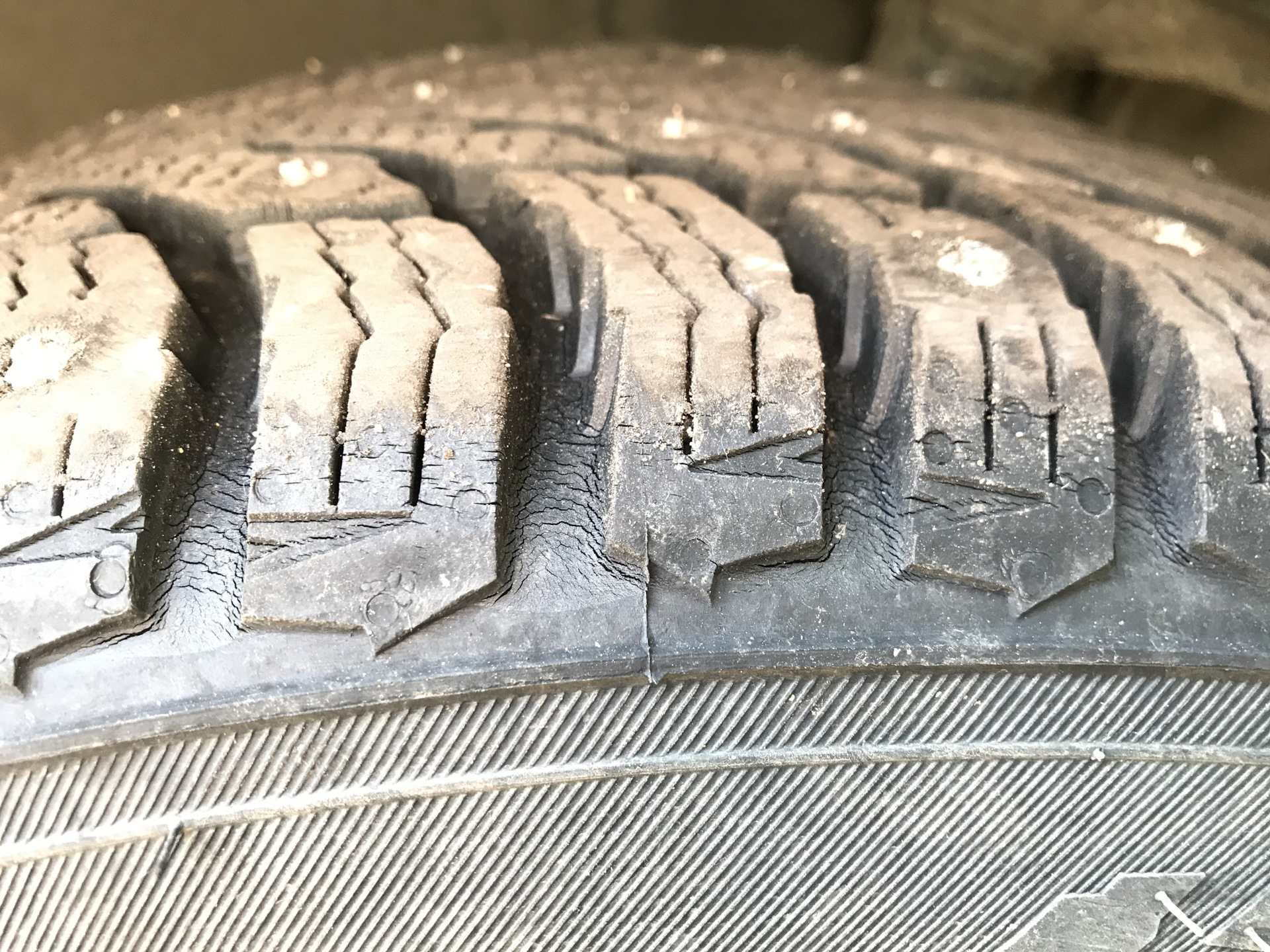

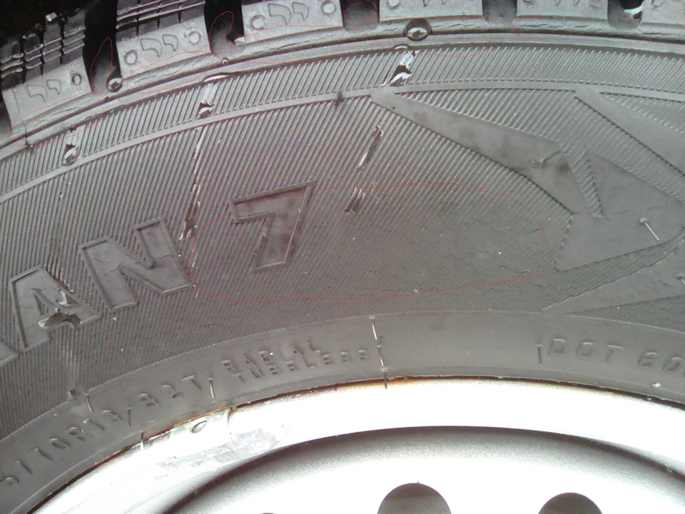

Опять резина потрескалась, не пойму что случается с ней. Напомню, что купил в конце 2017го года Nokian Hakkapeliitta 9 и та потрескалась, вот статья об этом: www.drive2.ru/l/499865199973499178/, её мне успешно заменили по гарантии: www.drive2.ru/l/504499641484576183/
И вот, замененная резина так же потрескалась, хотя накатал я на ней всего 2800 (только в выходные в деревню). Есть конечно подозрения, что т.к. мне резину выдали в том же магазине где я её изначально покупал, то могли попасться покрышки из той же партии, из которой были первые покрышки. Прикладываю фотографии, обратите внимание, что резина треснула не только в основании протекторов, но даже в теле протектора, вот это меня удивляет больше всего, т.к. трещины в основании протектора ещё как-то можно объяснить (протектор видимо при сцеплении и торможении сильно растягивает основание), но почему трескается само тело протектора это интересно. Какие-либо виражи я на резине не делаю (вообще спокойная езда, 80-100 км/ч), обкатку проходил по правилу — первую 1000 км не больше 70, без резких ускорений и торможений. Думаю может из-за уличного хранения — но специально осмотрел соседние по парковке машины, ни у кого даже малейшего намека на трещин нет.
Решил написать производителю не смотря на то, что гарантия закончилась полгода назад, будут новости обновлю пост.
Итого история завершилась заменой всех 4х покрышек по гарантии (Нокиан уточнил, что хоть гарантия магазина 1 год, гарантия производителя 5 лет). Третью зиму подряд буду встречать на новых зимних

А, что по итогу то?!так же потрескались?или отходили нормально?!
Потрескалась, так и катаюсь. Как на фотке появились, потом трещины больше не увеличивались.

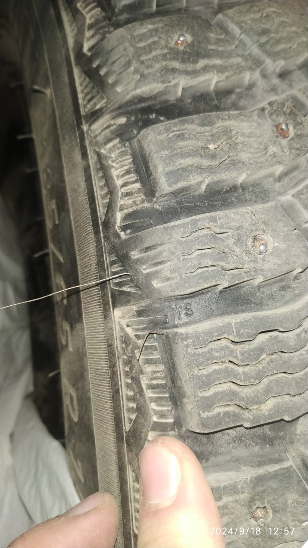

Проблема один-в один!Откатал на резине 3 зимы.Изначально была nokian 9 россия.под конец 3го сезона заметил трещины.я был в шоке…хранил резину правильно!обкатал правильно!езда спокойная, не рвал резину!в общем обратился к производителю.мне поменяли ее по гарантии.я был удивлен, учитывая, что я не копейки не потратил и мне к подъезду доставили новенький комплект Autograph Ice 9 SUV, .в общем поставил ее я в декабре и уже в январе все трещины опять появились!всё в точ-вточ!в тех же местах!в остальном резина меня полностью устраивает!держит дорогу по снегу а особенно по зеркалу отлично!по мне, не шумная.считаю, что брак, видимо технологию нарушили когда стали делать в России!

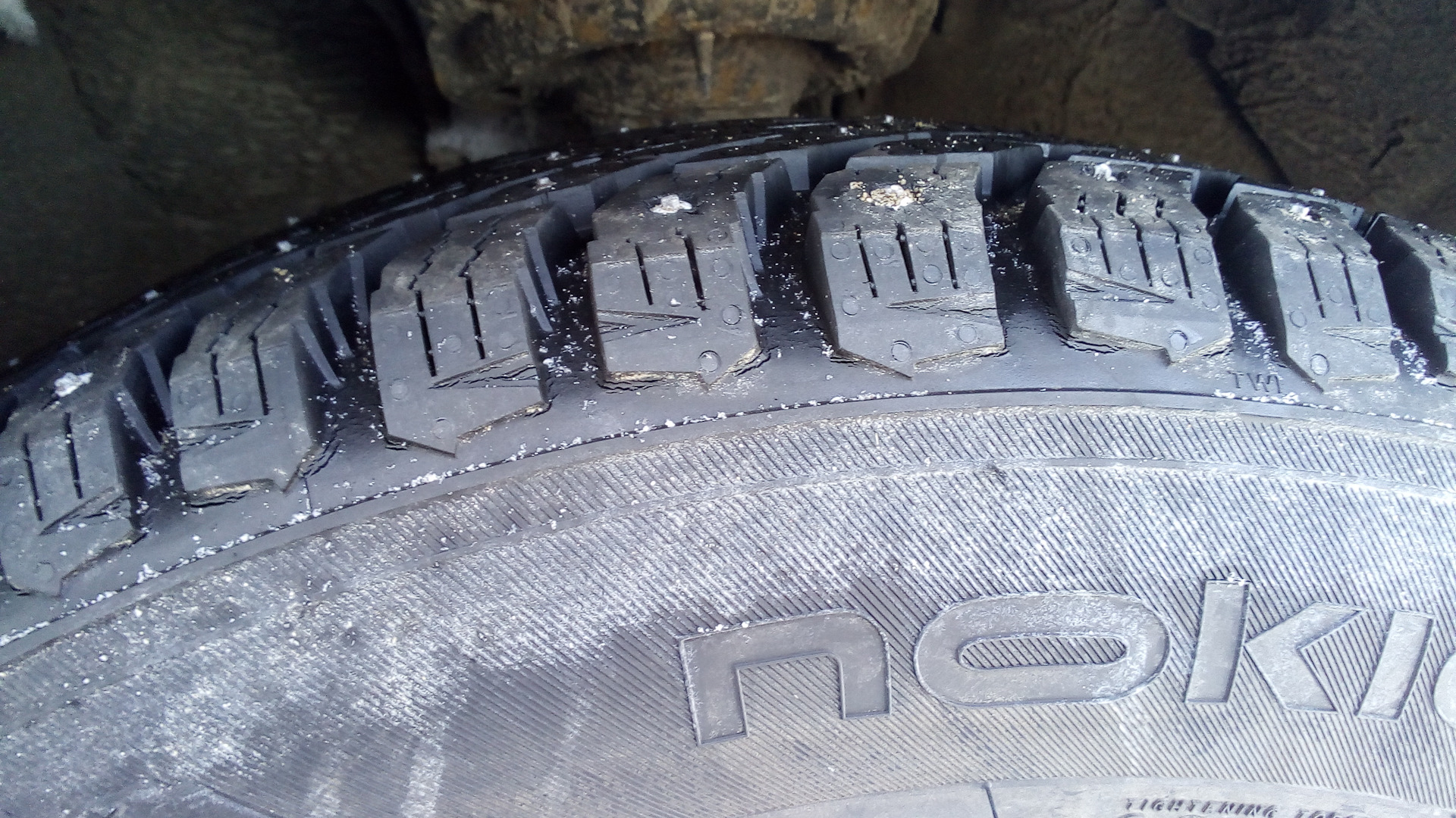

не менял, так и катаю на этой зимой. Трещины больше не становятся, как появились этой паутинкой, так и держаться в этом состоянии. Резина держит отлично, гребет в снегу будь здоров, прям тащусь. Шипы все на месте, реально парочка улетела за все время, поэтому катаю, пока явных дефектов не будет. Товарищ в прошлом сезоне купил новую китайскую (не помню бренд какой), так она расслоилась где-то внутри, пошла вибрация, при этом сам протектор ещё в идеальном состоянии. Так что катаю на своей пока катает.

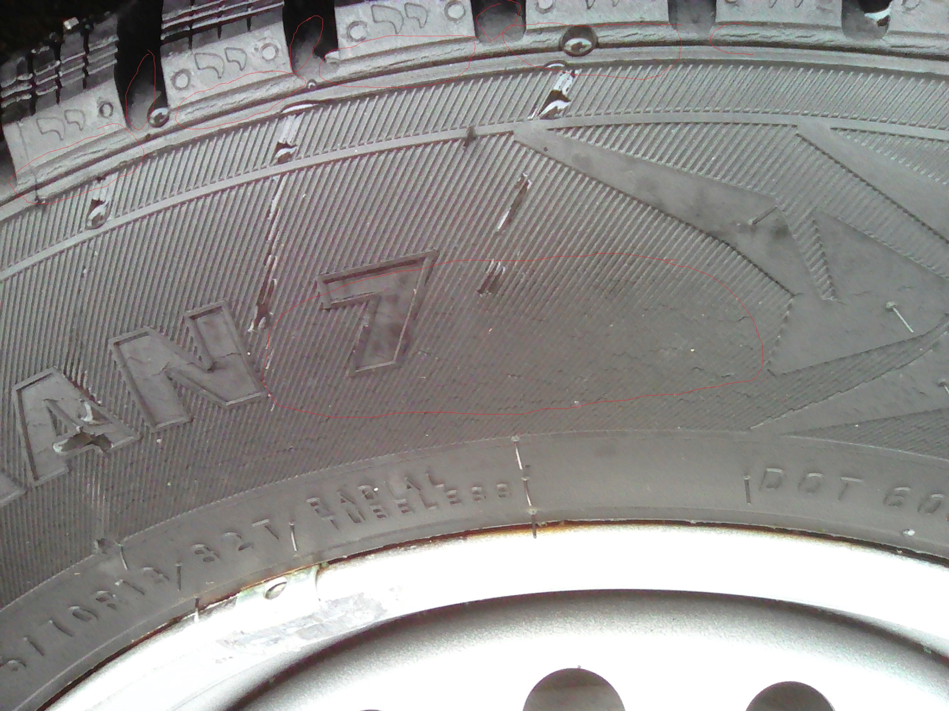

привет! у меня тоже вся потрескалась — не так сильно, но факт что на всех 4 баллонах трещины по протектору и боковине! нокиан нордман 7.

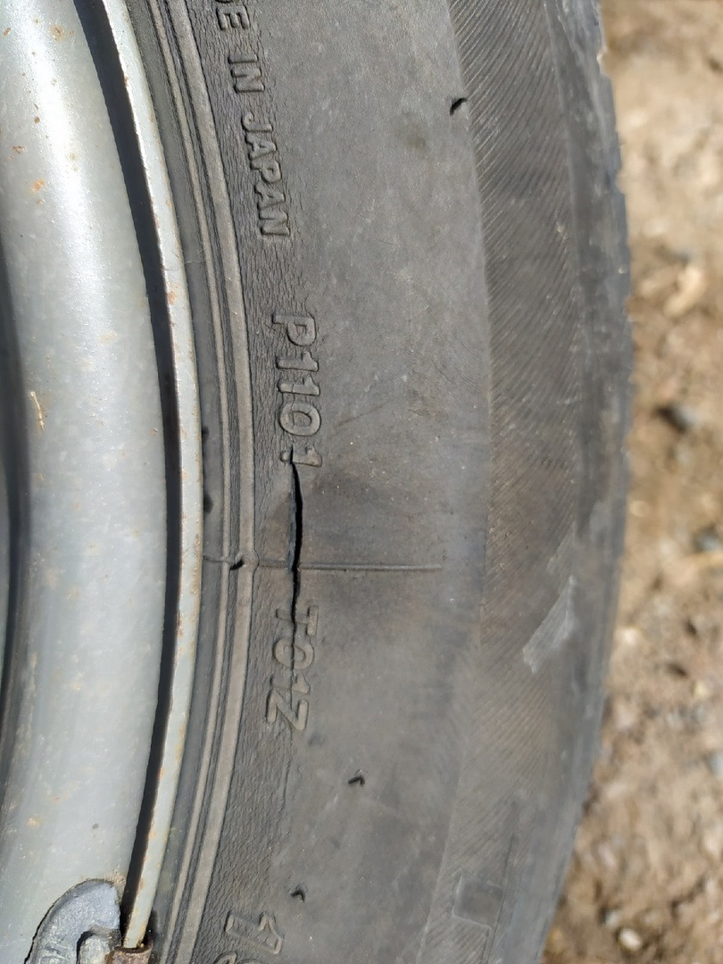

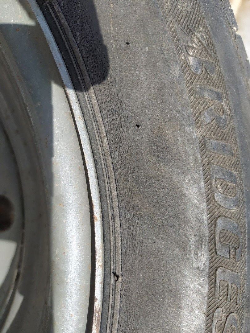

Хорошая фирма. Бриджстоун после экспертизы по фотографиям отписались, что это эксплуатационный износ. Покупал в Колеса даром. Трещины начали расширяться.

В эти трещины попадает соль, вода, замерзает, расширяет и увеличивает трещины, так она со временем доберется до стального каркаса покрышки, а поскольку трещины по всему периметру покрышки, то это уже скажется на её прочности

Как она может увеличивать трещины?! Резина не камень. Расширение компенсирует за счет тягучести самой резины. Да и соль с водой не при 0 застывает.
Ну так-то и трещин на резине быть не должно) А вообще я пересказал то, что мужик на видосе на канале от Nokian Types рассказывает (погуглил чем опасны эти трещины).
Эти говорящие головы в ютубах уже опали. Есть где то там в этой помойке старое видео. Где такая же голова говорит что трещины это не проблема и проблему несет только эстетическую. Вот поиди и пойми их. Сегодня одно, завтра другое.
