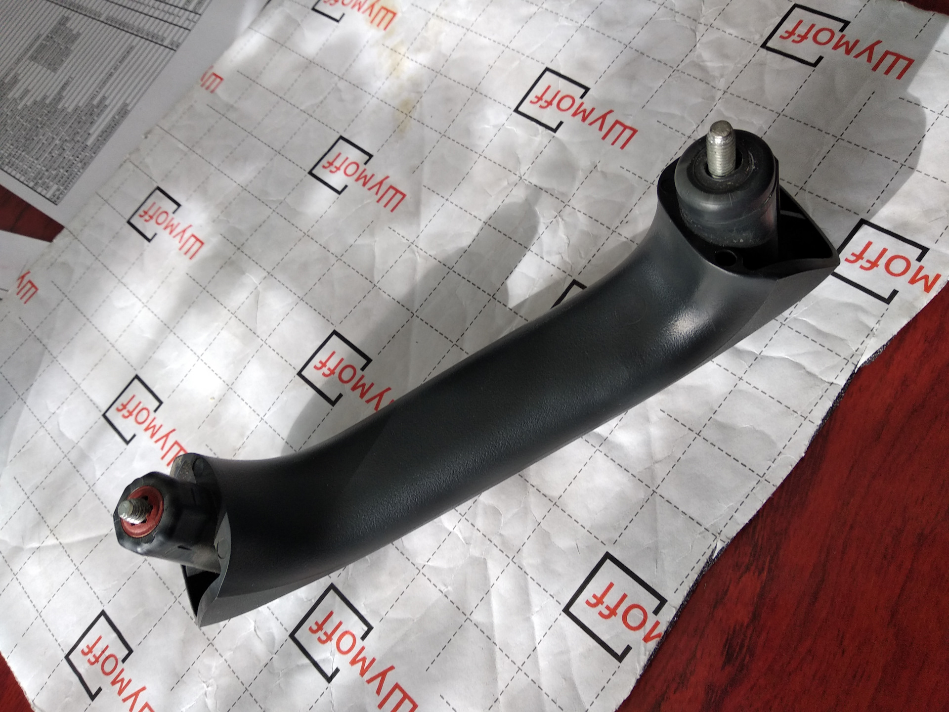

Всем доброго времени суток . Долго думал над заголовком и ничего умного в голову не пришло как назвать то, что происходило в багажнике, как стук . Этот стук меня достаёт уже достаточно давно и я уже много раз пытался его устранить. Даже сделав шумоизоляцию в багажнике, ни чего не изменилось ! Сейчас весна и асфальт сходит вместе со снегом и стук только усилился . у меня реально уже начал дёргаться глаз.
Сегодня ко мне заехал сын и это было очень кстати . Я сажаю его за руль сам складываю одно заднее сидение, на другое сажусь сам . Дорога у меня до работы самая подходящая для поисков любых сверчков, едем, стучит С&ка. Раздаётся везде, это нечто ! Начинаю методично, как врач мануолог прощупывать весь багажник !

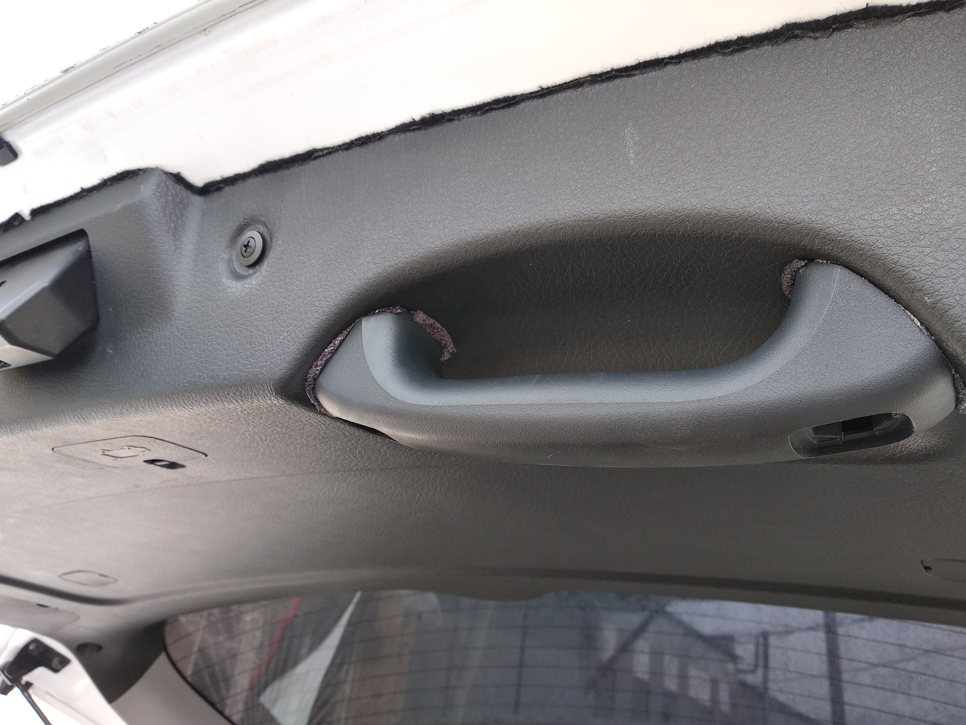

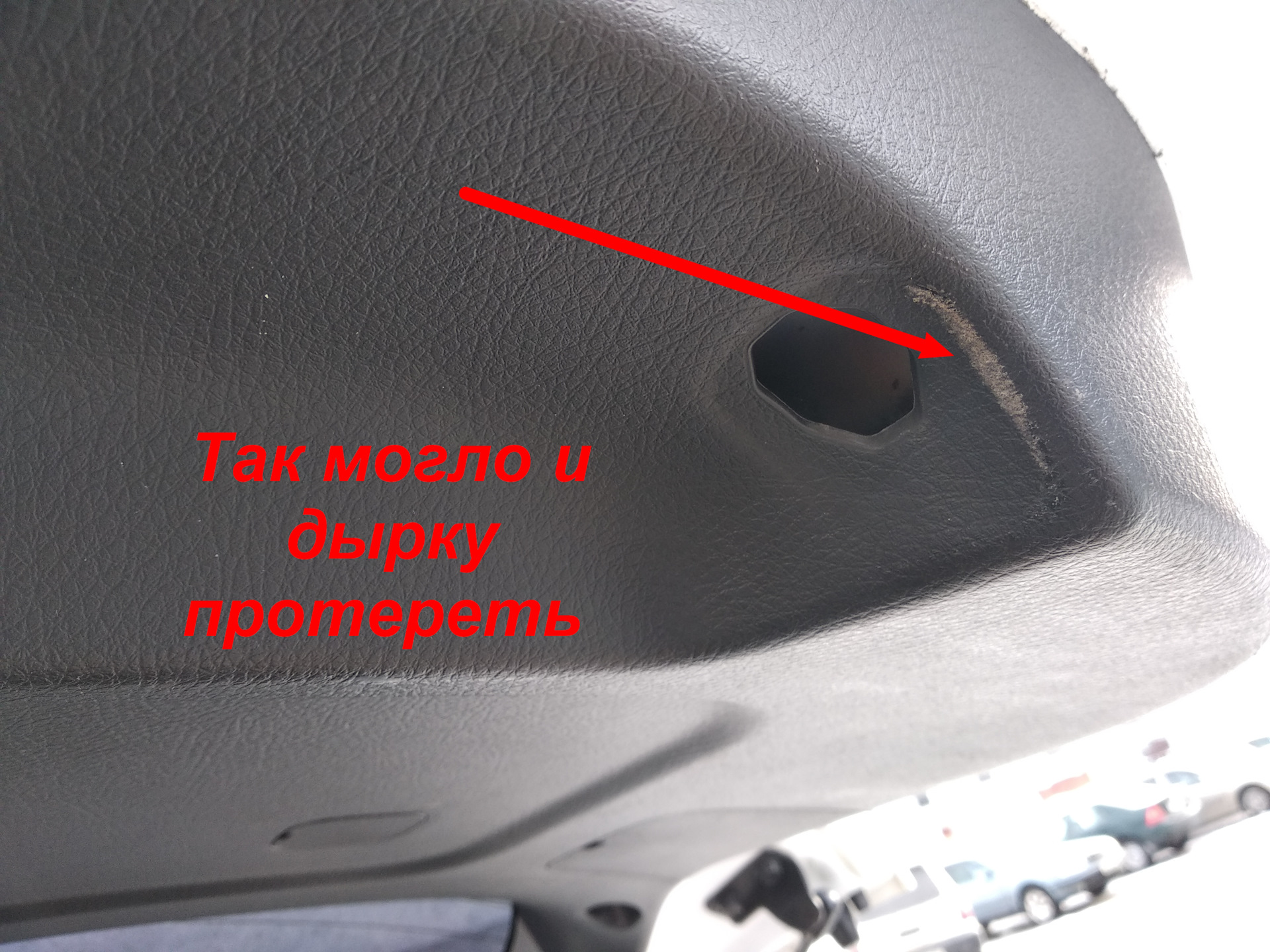

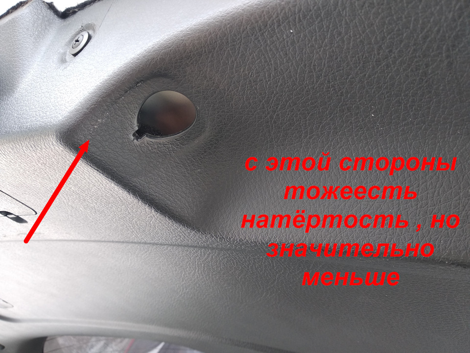

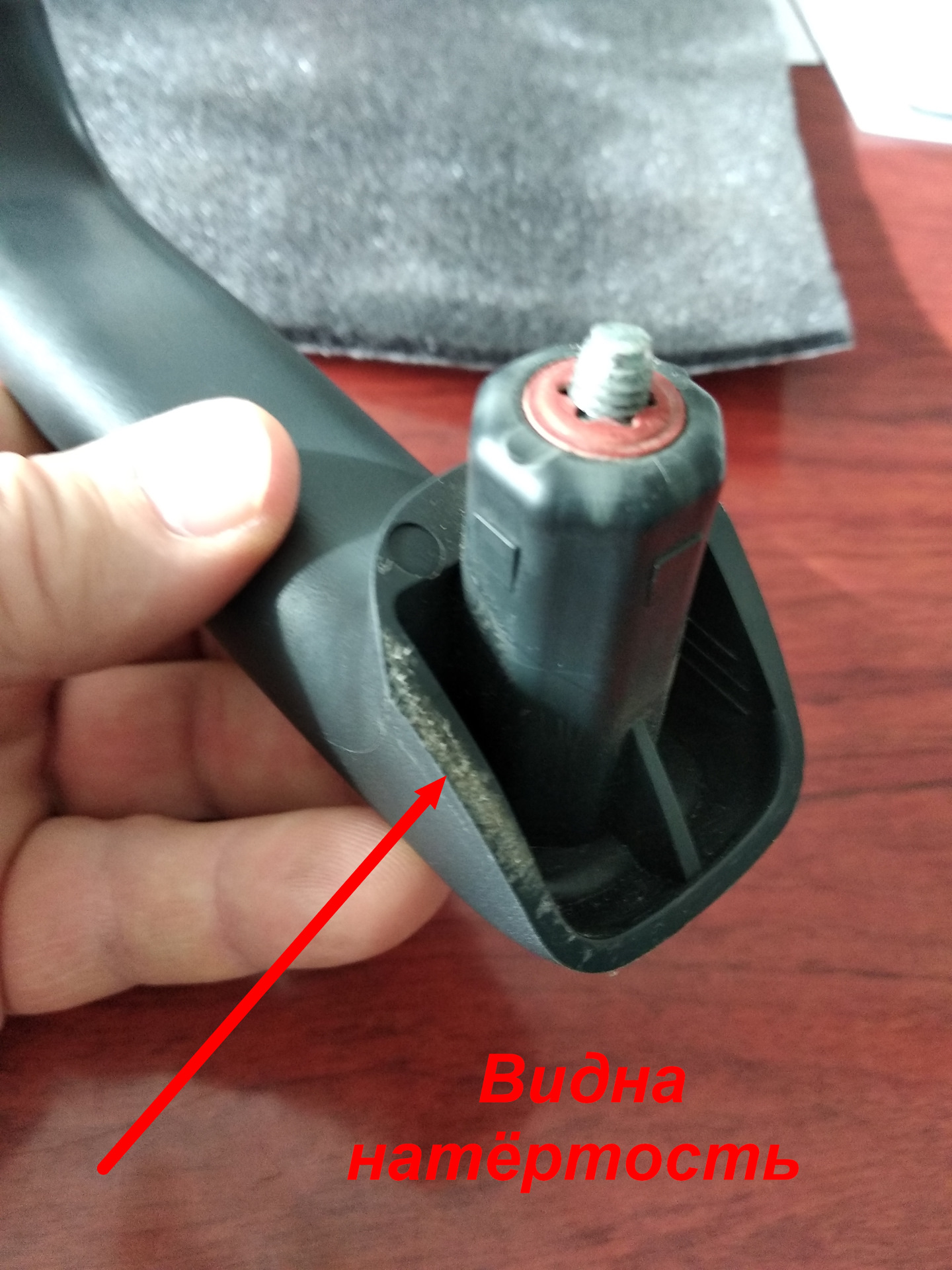

И вот прижимая плотнее обшивку двери багажника я начинаю понимать, что это не стук, а скрип похожий на стук, я прижимаю стук -скрип пропадает ! Как так ? обшивка у меня проклеена вся антискрипом ? Решил отвернуть ручку закрывания багажника
и взглянуть на неё повнимательнее. Есть натёртость !
На обшивке тоже есть потёртость

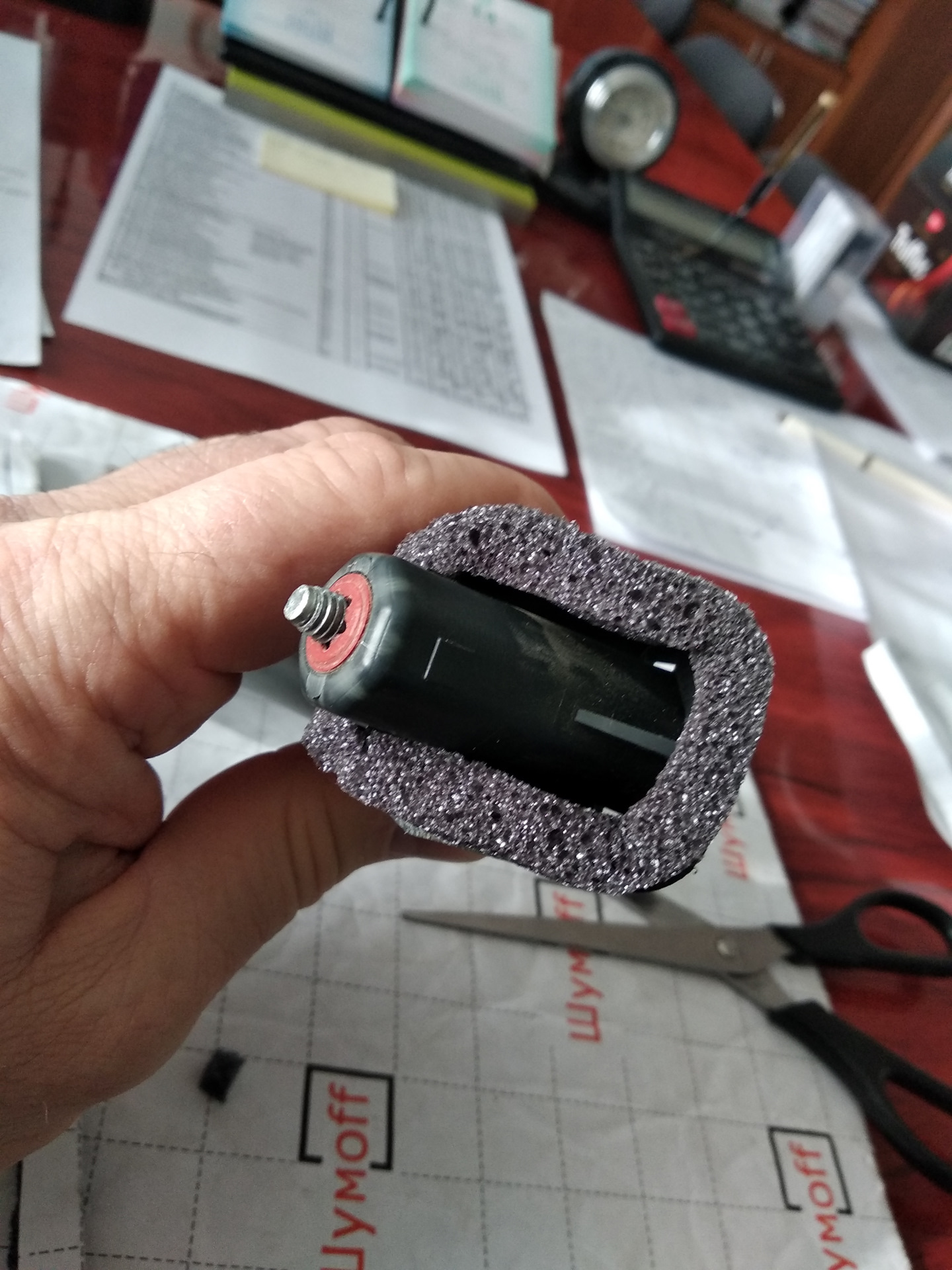

Прокатились без неё не стучит, это же пи&дец товарищи. Так не бывает ! Под руками не оказалось антискрипной ленты, но нашёлся кусок тонкой шумки, ей я и проклеил ручку
Ручка на месте .
Прокатился тишина.
. Вообще машина загадка, ни как не мог подумать, что так может скрипеть ручка ! Теперь глаз дёргаться перестал, в машине тишина ! Всем удачи и поменьше сюрпризов !

а при хвате рукой люфта не было?! О_О
…ну-и-ну…
никогда б на ручку не подумал. ((
Всё крепко было
Мне кажется, что обшивка багажника у тебя стучала о пластиковые опоры ручки (или как их ещё можно назвать?) — те части ручки, которые входят внутрь обшивки. На втором фото вроде даже видны следы от ударов. Их тоже стоит обмотать. Сейчас, перестало стучать, т.к. поролон поджал. А потом поролон просядет и может снова застучать. Мне так кажется.
как обшивка может стучать, она жёстко закреплена и ручка жёстко закреплена, это был скрип похожий на стук
Confusus
Всё крепко было
вот это самое грустное — всё крепко, а всё равно болтается. вот ниже предположение сделали что болталась обшивка. что-то у них там не то с толщинами видимо, если общивка живёт сама по себе при крепко прикрученной ручке. ((
Именно, я же и написал, без ручки ни чего не скрипит

я недавно камеру ставил назад, ручка вообще не закручена была, а когда снял обшивку багажника, офигел, как она торцом по низу протерла краску на пятой двери. Вчера смотрел у знакомого, такая же история, только на белом не так видно. Так же удивило что штифт вылезал на ручке пассажирской, той что на потолке. Забил обратно.

главное натертость увидел
а то что вместо самореза должна быть клипса неее ахахахах?
Саморез поставил вместо клипы . он держит лучше., но он и не скрипит
