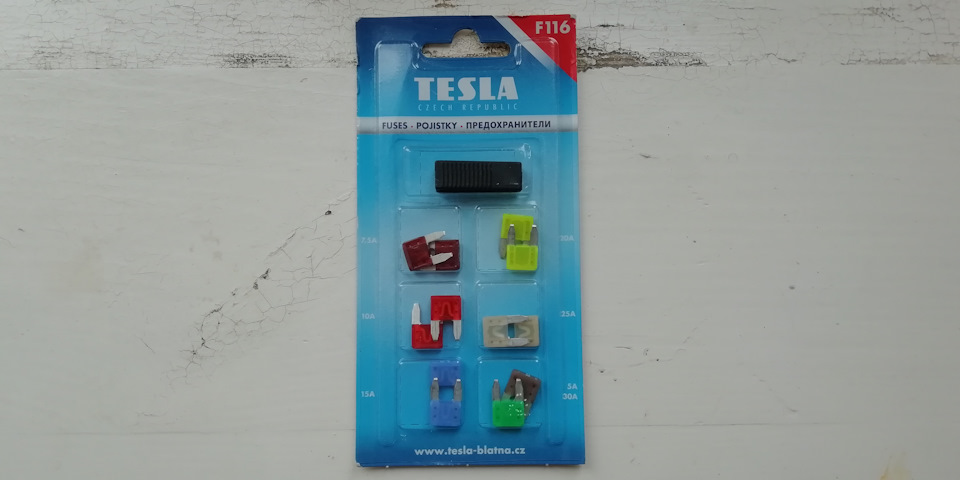

В Вестах используются предохранители нескольких видов. Стандартные флажковые, формата АТО, самые многочисленные — формата MINI, большие — формата MAXI и непривычный для отечественного автомобиля JCASE. В первую очередь я заказал комплект MINI предохранителей. Tesla производит несколько видов таких комплектов, я выбрал F116, в котором не хватает только предохранителя на 3А (используется в повторителе поворотника в зеркале заднего вида).

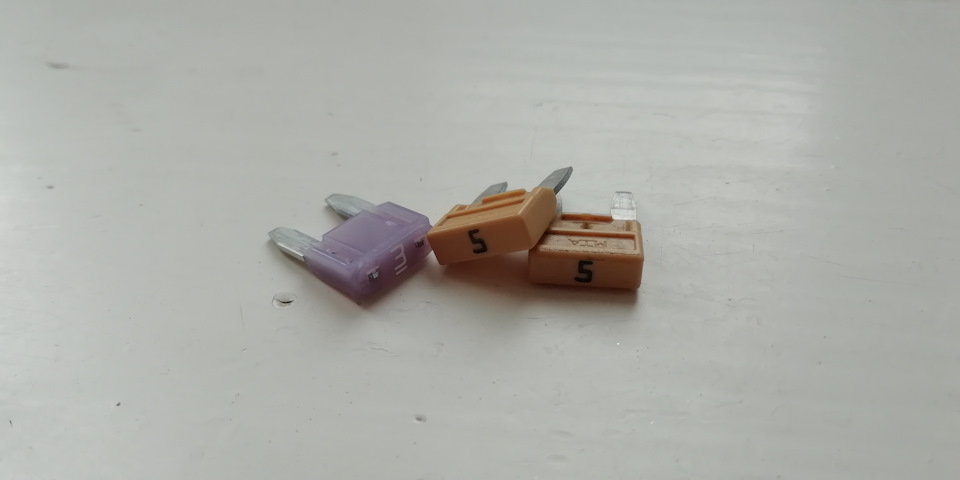

Кроме того, в этом наборе всего один предохранитель на 5А — самый распространенный в салонном блоке, поэтому заказал их еще несколько.

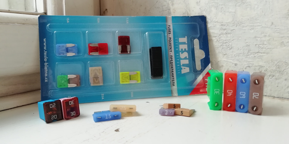

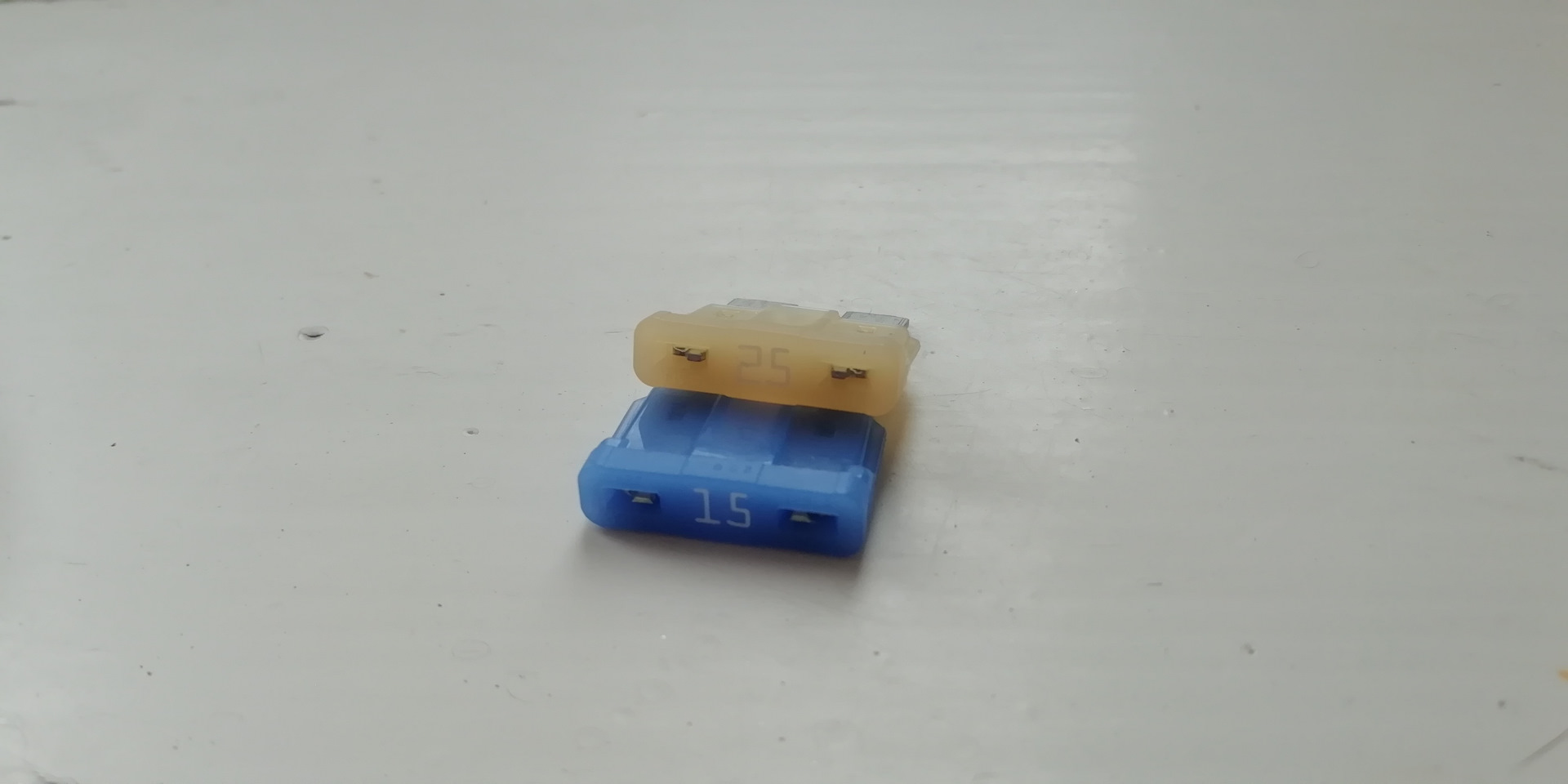

Далее заказал стандартные предохранители формата ATO на 15А и 25А (кондиционер и ESP) в подкапотном блоке.

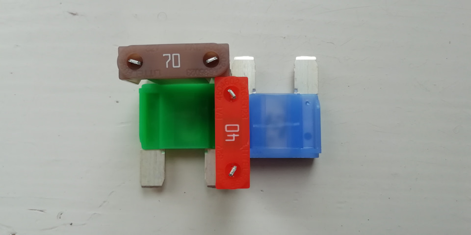

Там же находятся самые большие, как по величине, так и по амперажу предохранители MAXI на 30A, 40А, 60А и 70А (обогреватель заднего стекла, электровентилятор охлаждения двигателя, генератор и ЭУР соотвественно)

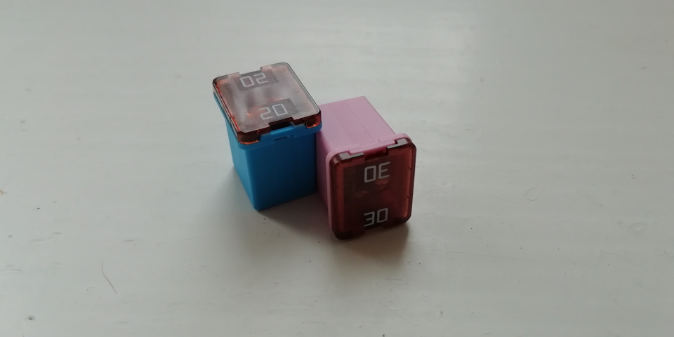

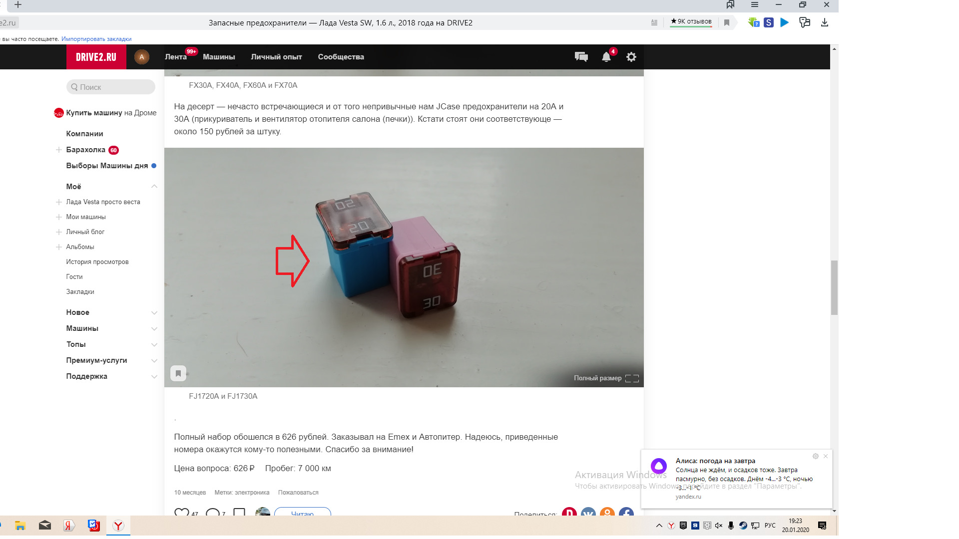

На десерт — нечасто встречающиеся и от того непривычные нам JCase предохранители на 20А и 30А (прикуриватель и вентилятор отопителя салона (печки)). Кстати стоят они соответствующе — около 150 рублей за штуку.
