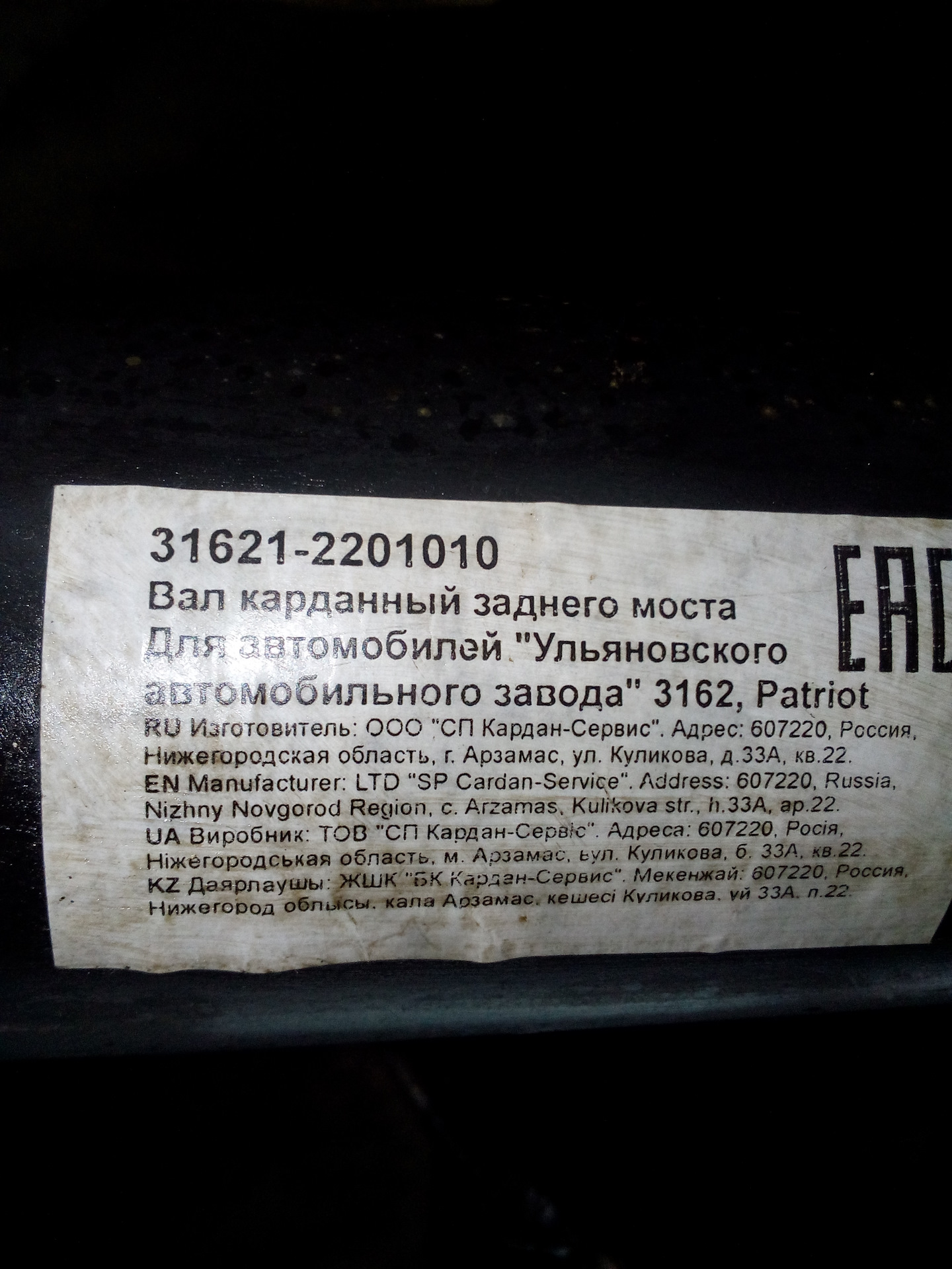

Замучила вибрация, начинающаяся от 80 км/ч. Прошлым хозяином был установлен прямой кардан неизвестного производителя, но крестовины УАЗовские. Шлицевая люфтила как вверх вниз, так и в направлении вращения, но не сильно. В креставинах люфта не было. Решился всё-таки на замену. Купил прямой кардан ООО "СП Кардан-сервис" г. Арзамас.
Длина в сжатом состоянии 126 см. Кардан установленный на патриоте был длиной 129 см в ненагруженном состоянии. То есть в рабочем состоянии шлицевая выдвинута на 3 см. В интернет источниках нашёл информацию, что полный выход шлицевой 5,5 см. Вывод такой, в рабочем состоянии заход шлицевой всего 2,5 см, поэтому происходит ускоренный её износ. Напомню, что сзади установлены барсорессоры. Думаю нужно установить проставку кардана, только незнаю какой толщины. На новом кардане вибраций нет.
