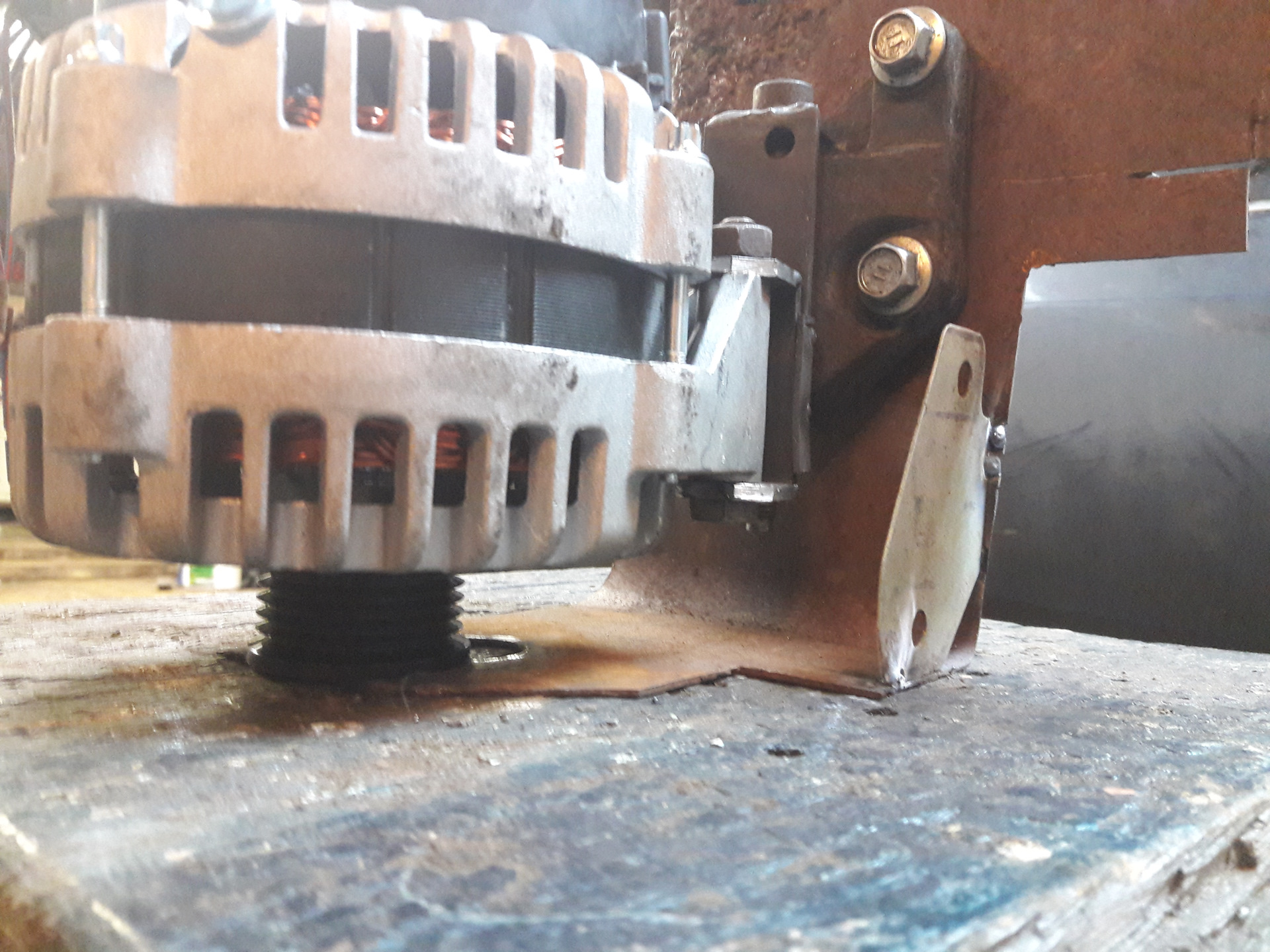

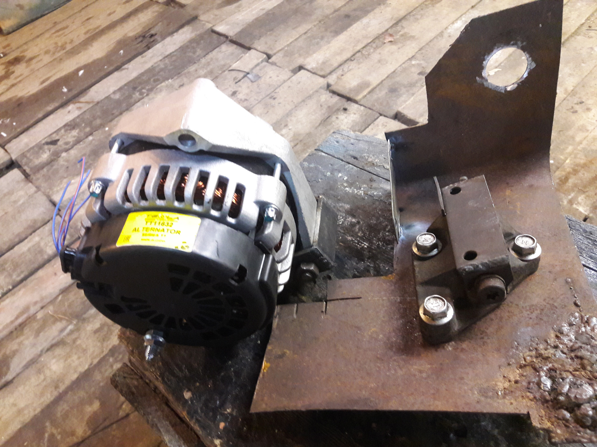

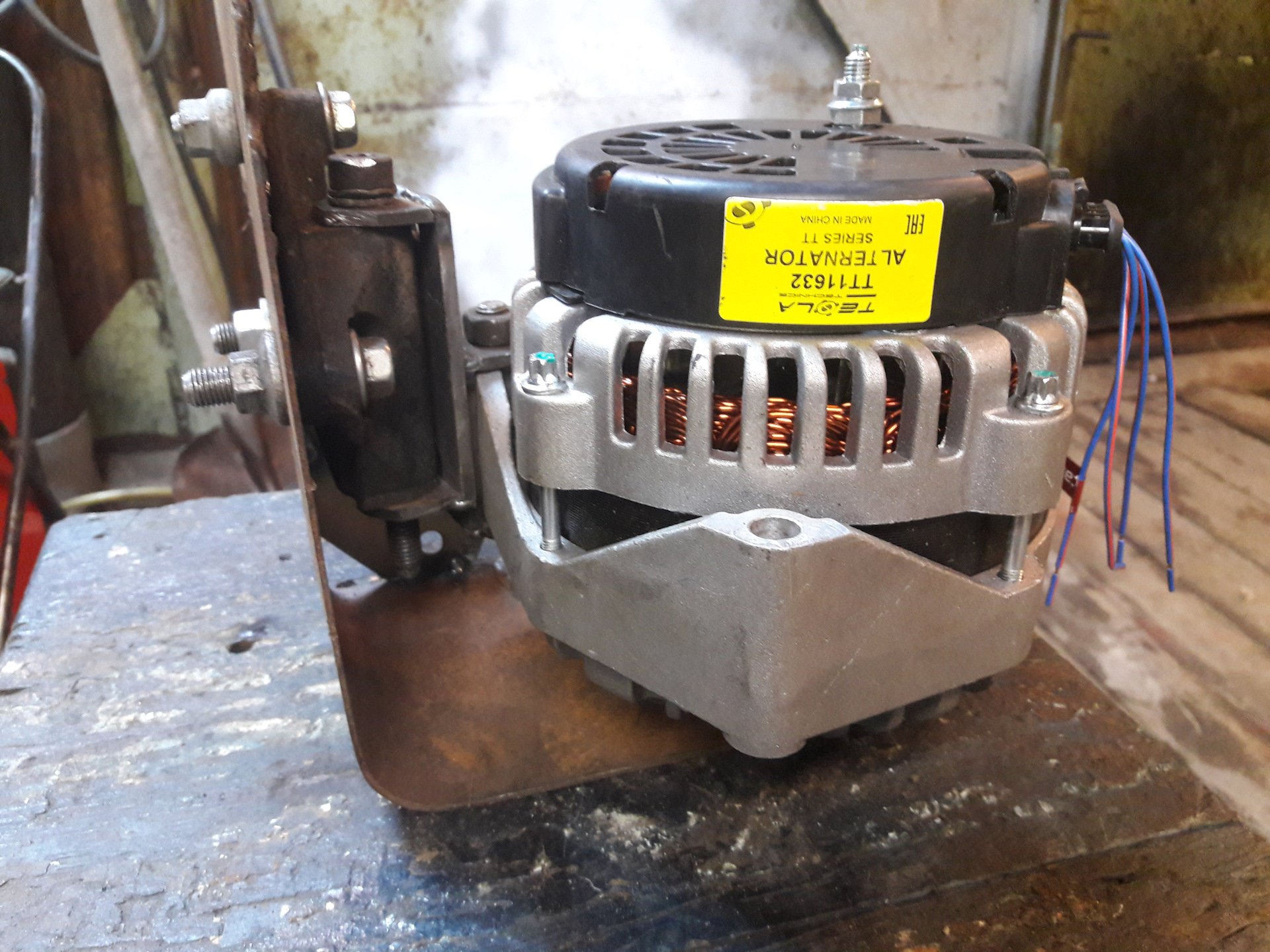

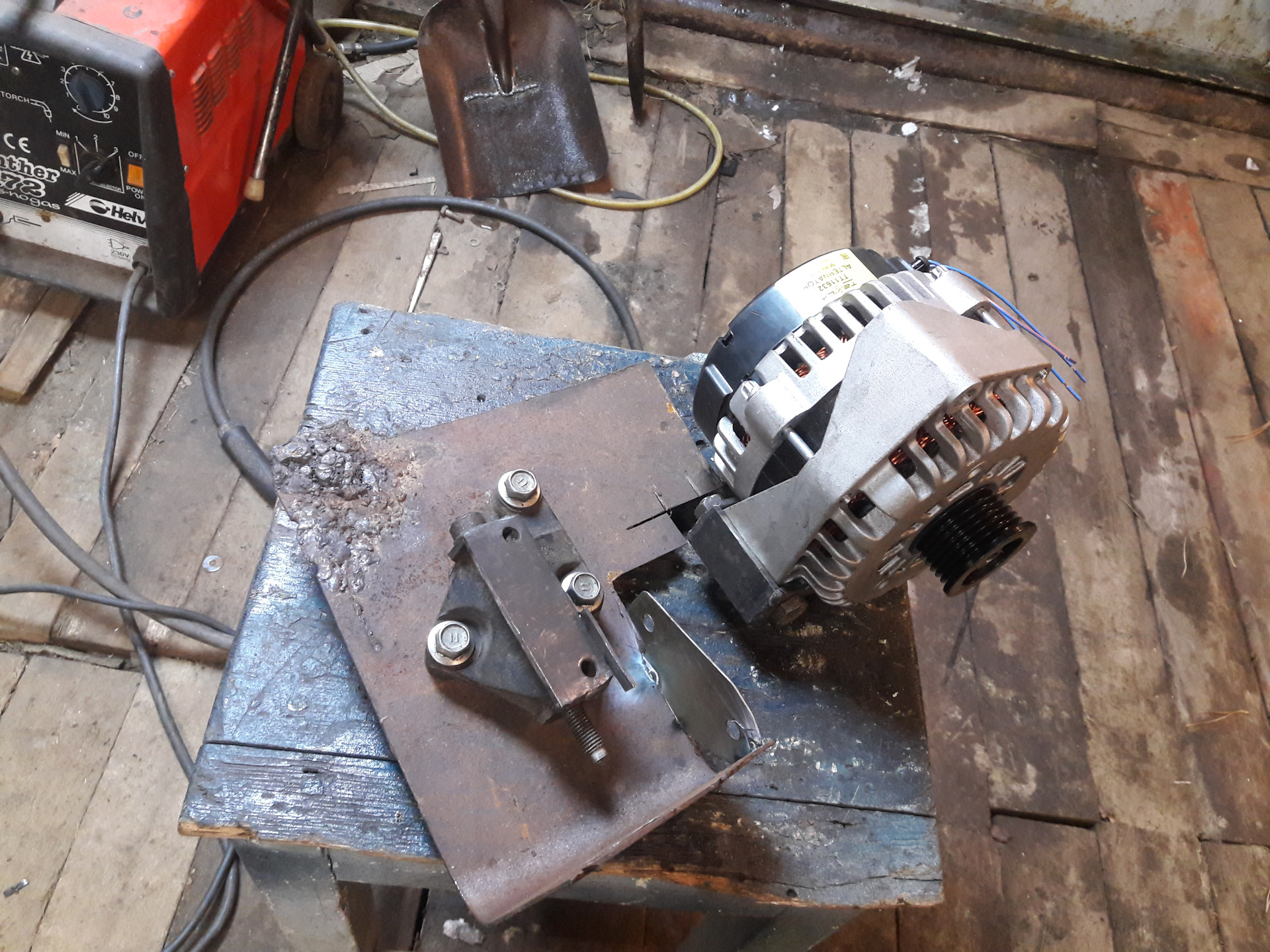

На самом деле все в этот момент зависит только от Вас самих. Чем больше полезной фантазии проявите, тем лучше получится. В моем случае я сделал 2 П-образные пластины. Одну прикручиваем на генератор, вторую на кронштейн на моторе. Это будут площадочки, которые я потом сварю между собой. Но как же их сварить, чтоб ремень был в правильном положении, не срезало его и не соскакивал? Как по всем осям правильно попасть? Тут нам поможет трафарет и гравитация.
В качестве трафарета будет просто согнутая железка, которая валялась под ногами, об которую ток для сварки выставляли))) Мне повезло, кронштейн генератора съемный (как и в большинстве случаев на других моторах)
открутил его, прикрутил к генератору родному, положил это все на согнутую под 90гр железку и кронштейн прикрутил. Получился трафарет, который имитирует пространственное положение генератора опираясь на шкив и кронштейн. Сейчас пойдут картинки уже и, думаю, в голове начнет складываться.
кронштейн генератора прикручен к трафарету
тоже самое с другой стороны

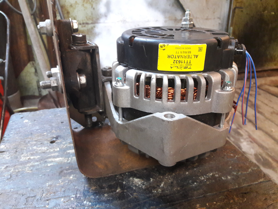

думаю еще не совсем понятно. а если я вот так приложу?

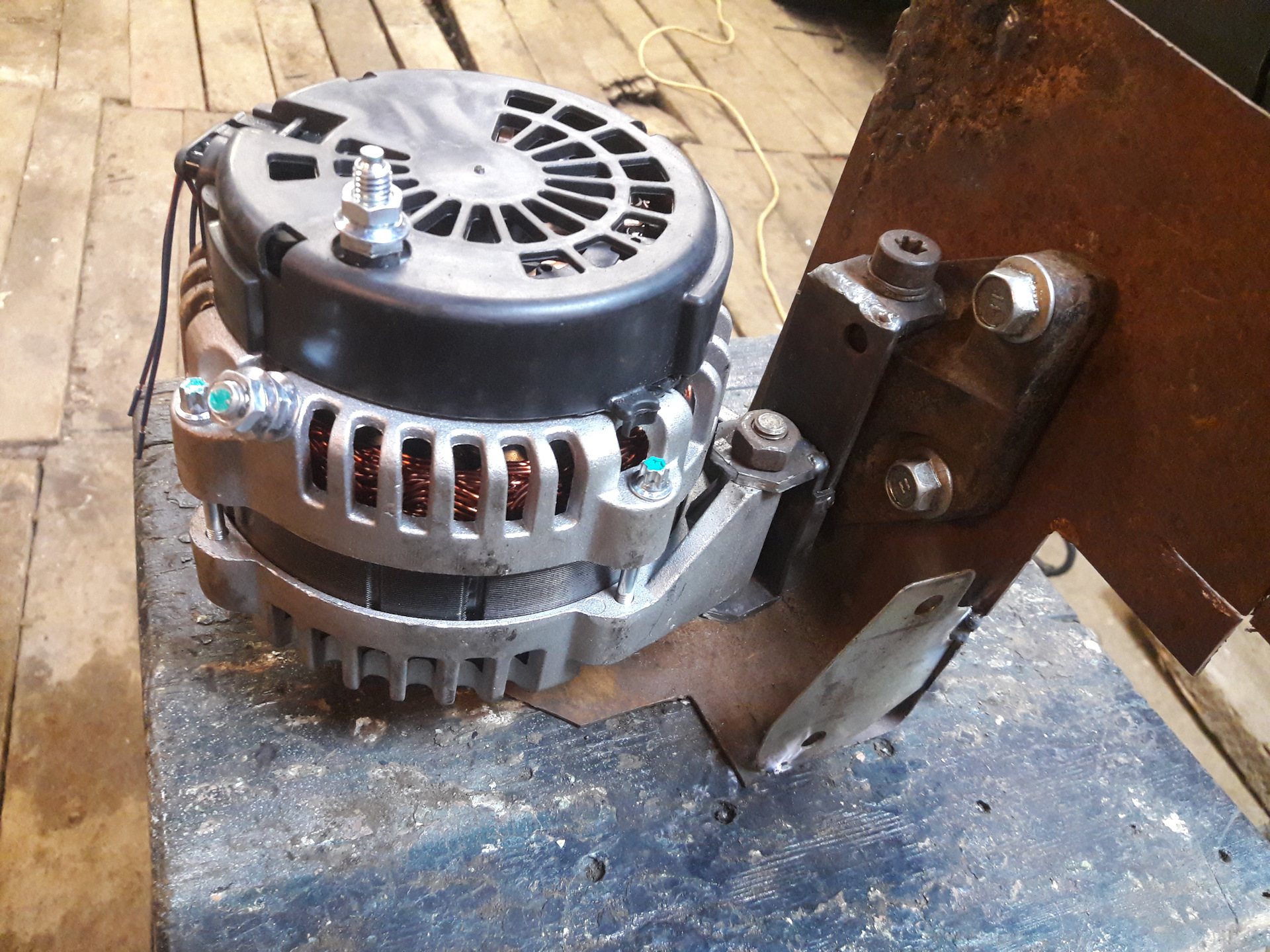

до этой фотографии там стоял родной генератор, который также упирался на трафарет снизу, тем самым зафиксировал положение шкива и кронштейна в пространстве, а значит контрольные точки отчета жестко соблюдены, плюс крайне точная соосность.
еще фото с разных ракурсов

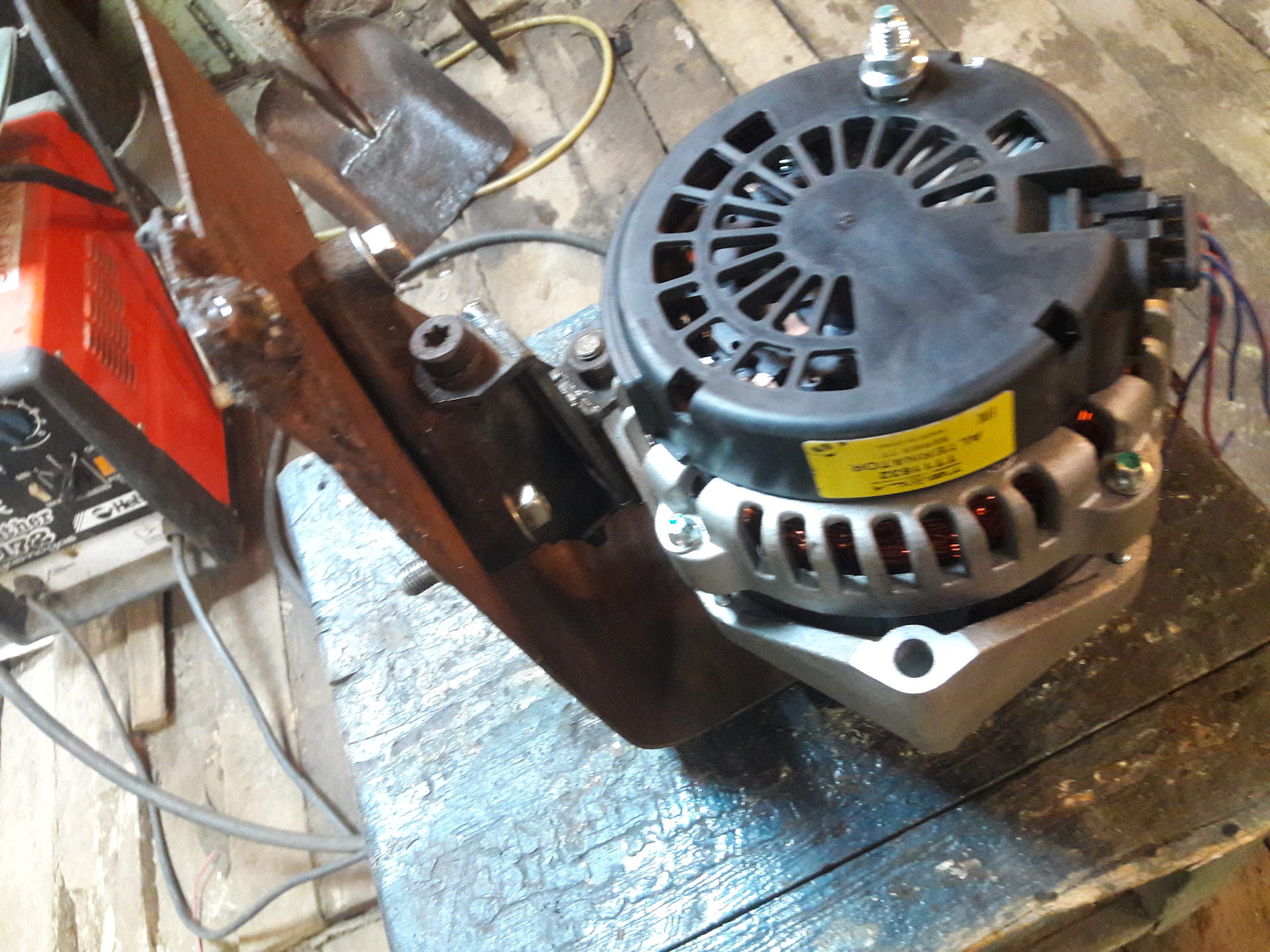

ну че, остается это все просто сварить

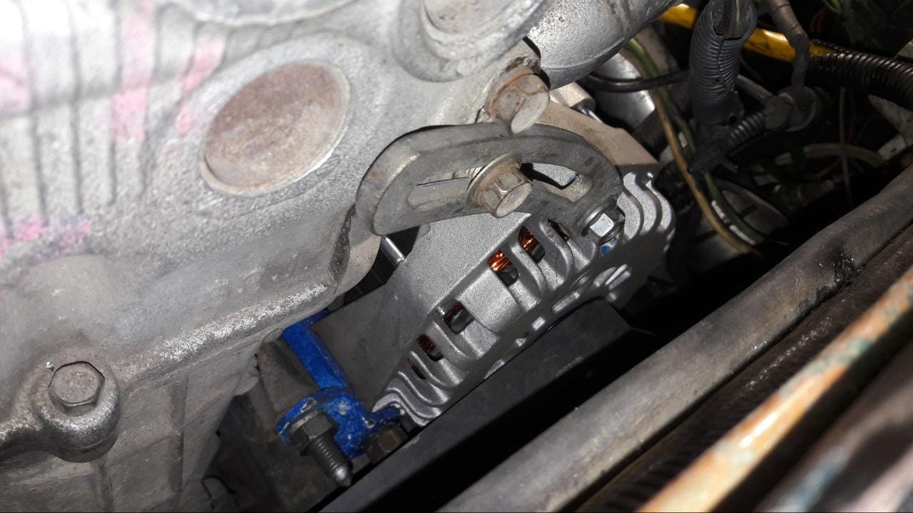

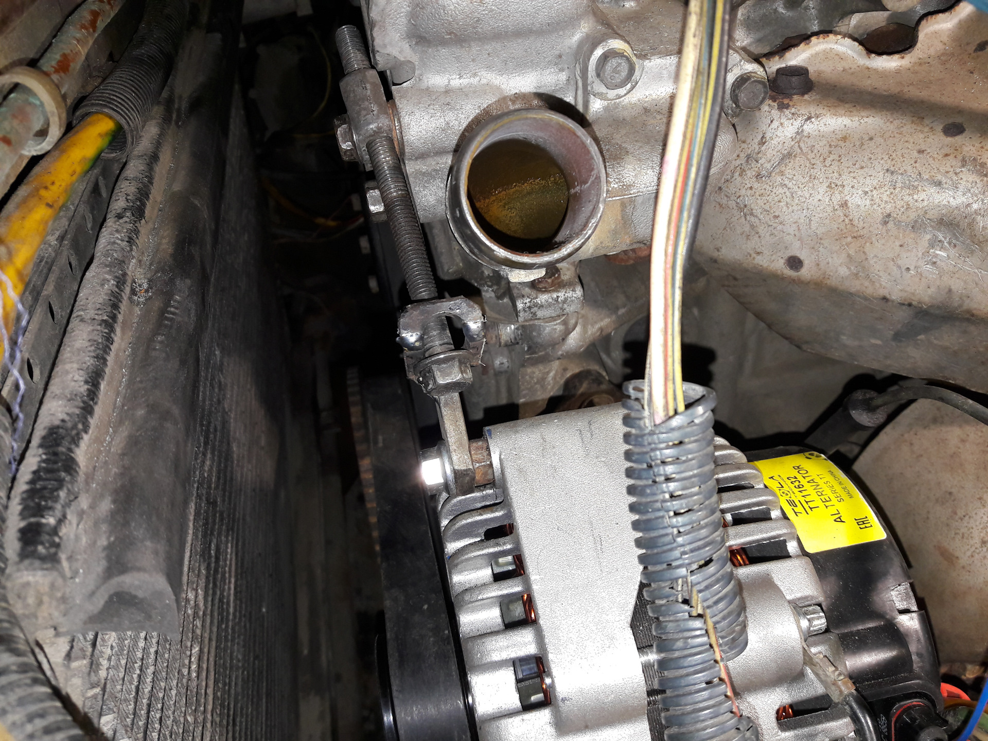

а после сварки придумать, как фиксировать натяжку ремня. Я обратился к проотцам… к Великому Узому и свистнул с мотора планочку для натяжки ремня)
заводим, проверяем!

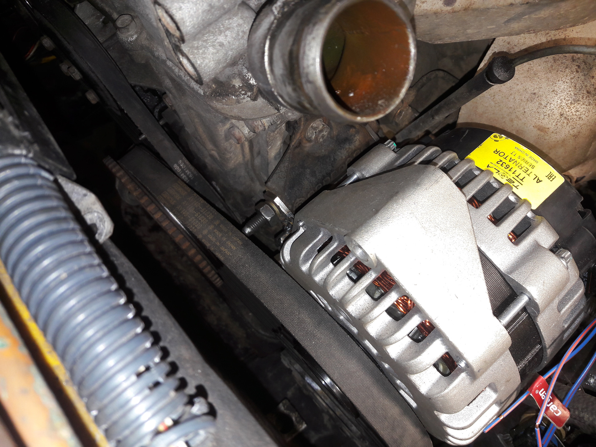

мммм… Ремень свистит, когда повключал все кнопочки. Надо подтянуть, подумал я) И снова инженерия…

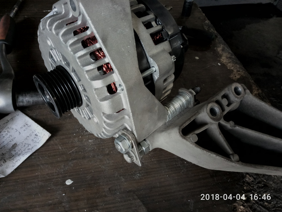

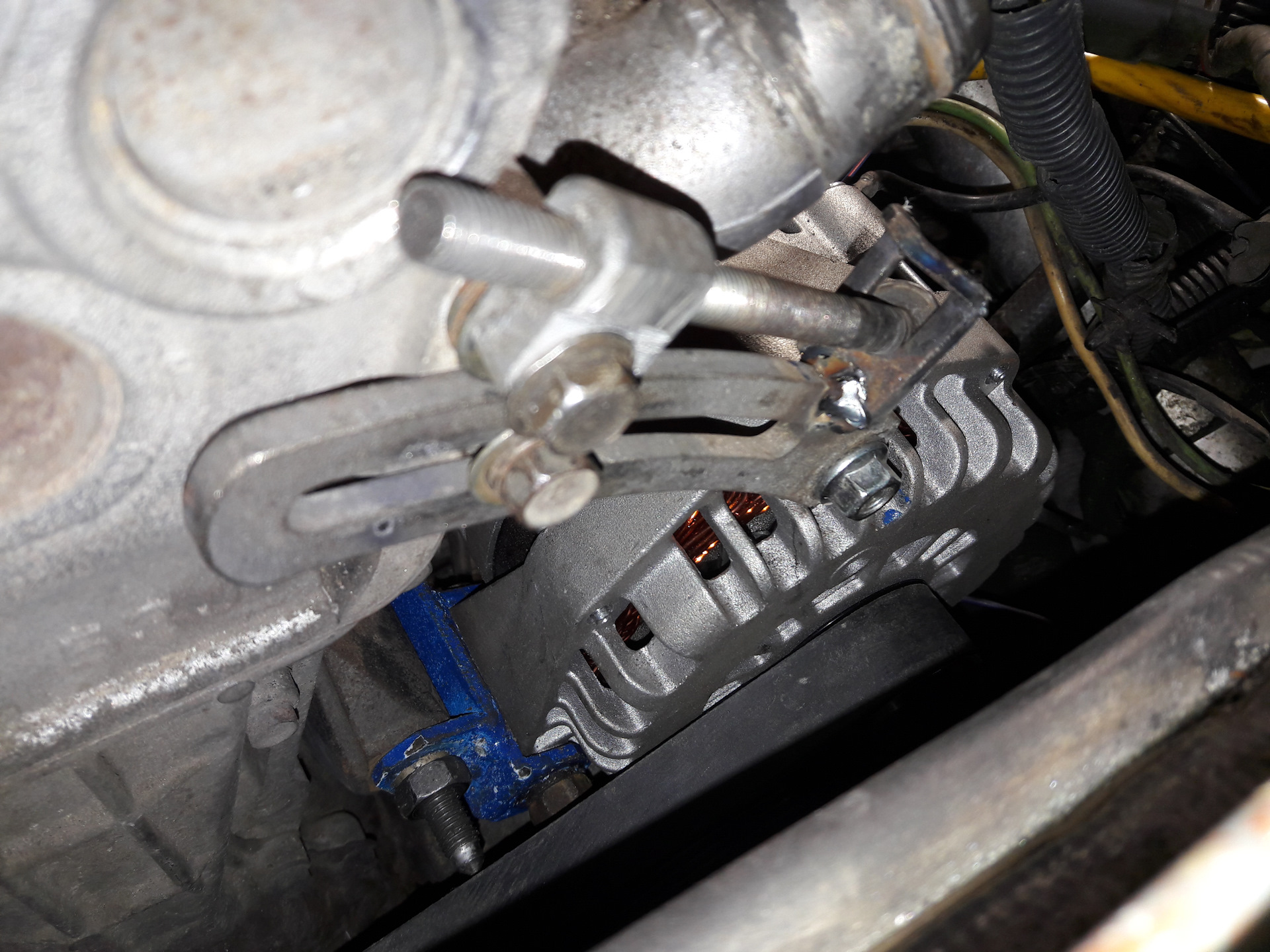

Смотрите в чем дело: руками натягивать приводной ремень — получается недостаточно. Всякими ломами/гвоздодерами — это не всегда есть с собой в машине, да и места там развернуться маловато. А значит что? Правильно. Нужен механизм натяжки ремня) Легко! Есть же сварка
компактно, элегантно, и можно натянуть в поле при помощи стандартного инструмента)

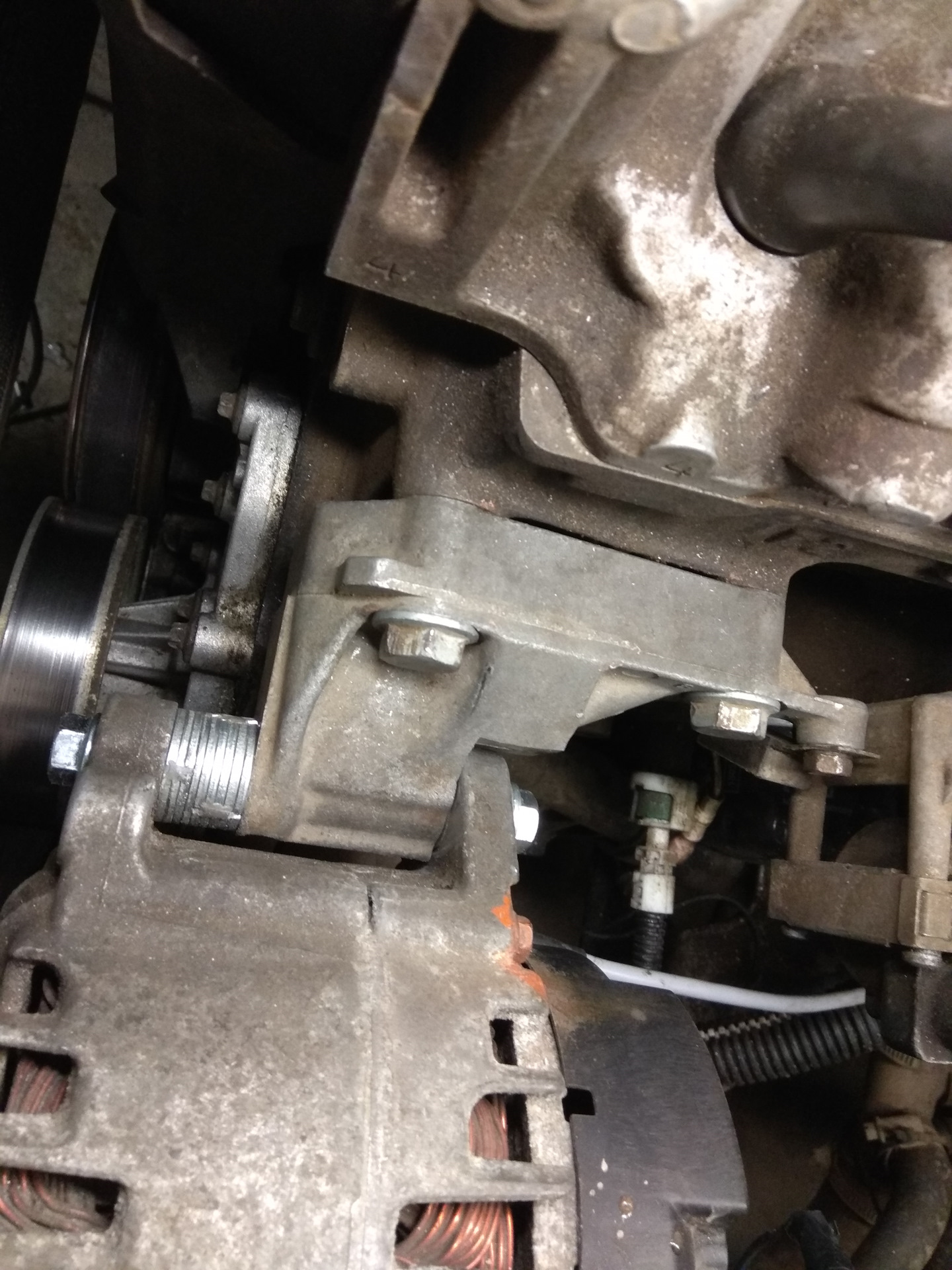

Хотя всегда можно купить метизы на рынке, просверлить дырок в маленьких планочках и путем подбора нужного количества шайб выставить генератор, чтоб ремень не слетал и норм)) это на случай, если нет сварки или лень. Я вот про такое исполнение:
Не в укор исполнителю, просто первое попавшееся фото с примером установки. Оно будет работать не хуже, просто в качестве примера, не более.
Финальный тест показал напругу на акб в 14.4 при всем включенном в машине (всякие обогревы, печки, кондеи, вентики на максимуме свет и тд.)

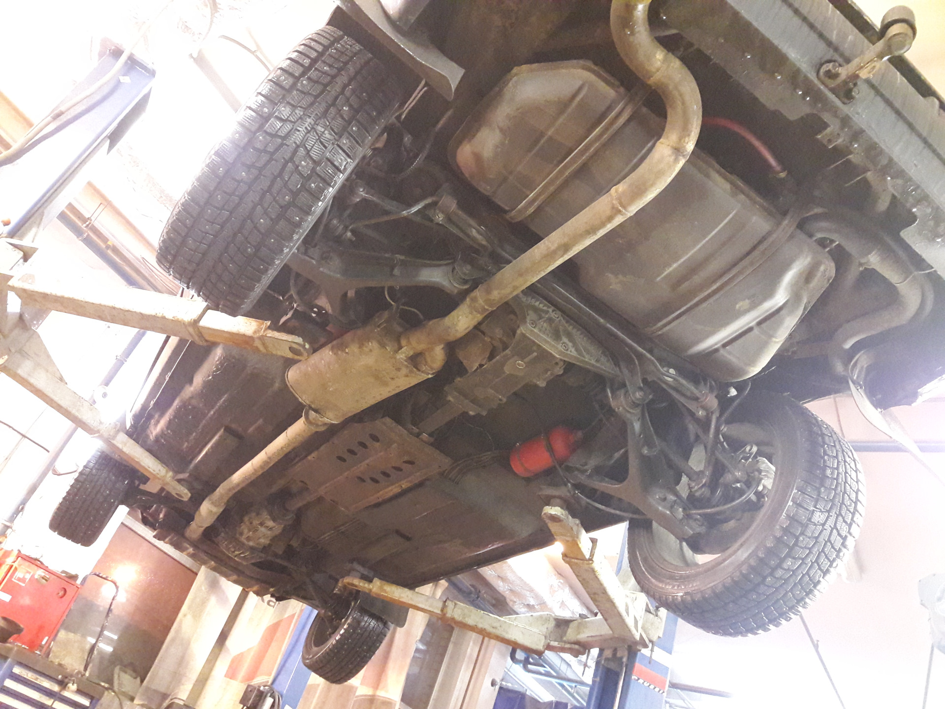

Ну и в конце вам фотка для залипания и наверняка задавания вопросов, типа а че это там такое))

Таки тачилло будет делать пшшшшш и превращаться из бпана в жып с кнопаськи?
уже)
Таки и шо это за баллончик?😀
система пожаротушения)))
Или разжигания пуканов)))
Не маловат рес то?
Да, ну если не играться, то норм.
Strori
Не маловат рес то?
это на одно колесо)
На запасное поди?
запаски нету в машине)
А зачем рес то тогда? Странный ты какой
там их кстати 2 таких)
Второй не вижу
потому что он над глушителем))
ты чо, воздух в нем будет горячее, чем в правом! так низзя, где симметрия?
Aw-SR
это на одно колесо)
Че, бублики без реса совсем жёсткие? :)
колы писец…
Значит так по площади подобрал)))
там без вариантов) спереди еще можно экспериментировать
Ну тогда да)))
А че это там такое😁

Вот так встал.
По шайбам 3 проточки, в них поксипол — но не держится. Со стороны натяжителя уже попробовал аналогично — но в проточки сваркой — вышло симпатичнее)
а поксипол зачем?))
Ну чтобы удобней было ставить, целиком бочонок. А не по одной шайбе подпихивать, просыпая их под авто. Ещё и по толщине шайбы подбирал)))
ооохххх))) я вот сварочкой капнул и все)))

А че за огнетушитель к днищу присран?
Вот я тоже обратил на это внимание ))
Ресивер наверное, у него же пневмо стоит
Давно? Что-то я такого не слышал. Про пневму
Судя по тем видио что я видил с этой машиной то да, но утверждать не буду)
Это закись азота если подъем большой
Рес под пневму. Он все стесняется об этом рассказать
