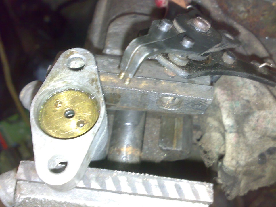

маленькая прелюдия — слишком долгие повышенные обороты ХХ при прогреве, поднятие оборотов ХХ после быстрой езды с падением температуры ОЖ, дизелинг — скорее всего что погиб термопривод дроссельной заслонки

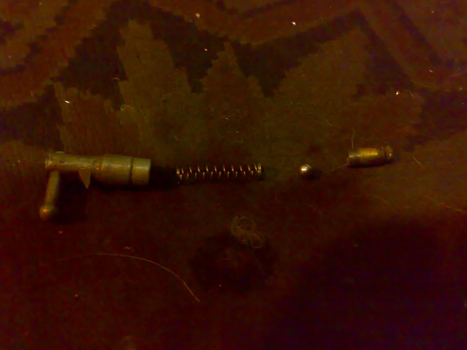

начинаем распил ( из запасов )

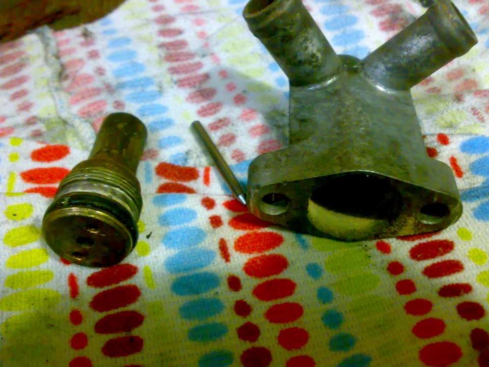

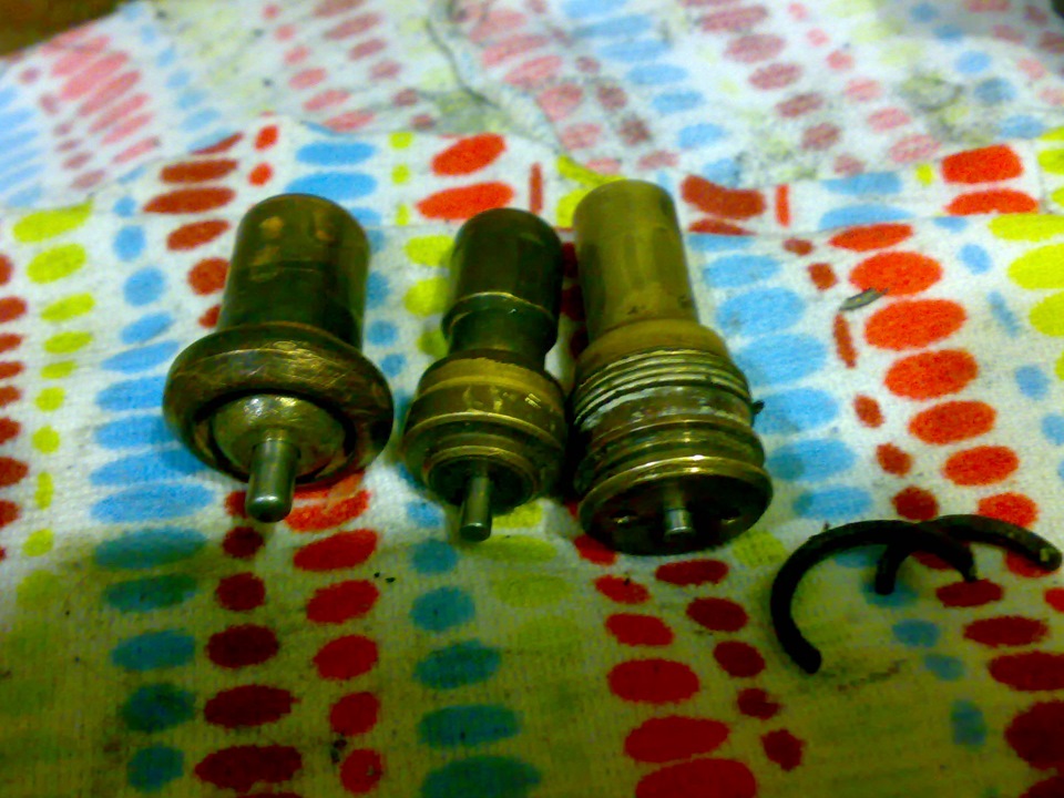

устройство очень похоже на доноров — потроха термостата ОЖ от разных моторов/машин
остается инсталлировать донора в родной корпус
будем придумывать дальше как его запихнуть ))

Я так понял что этот термостат отвечает за прогревочные обороты? А не воздушная заслонка?
этот термостат через храповик открывает дроссельную заслонку . подсос тоже нужен но он отдельно работает .
если сдыхает ТПДЗ то обороты ХХ до 2 тыс будут — дроссель не закроется

все поломатые корпуса которые видел поломались из за попытки открутить сам термостатик . лучше не обжимать ))
шток можно из подходящей по толщине вязальной спицы, вала электромоторчика или просто проволоки сделать
не, именно термостатик деформировать, чтоб церезин выдавил малость шток из-за уменьшения объёма
еще разок — чтобы его деформировать, нужно открутить его из корпуса . там на резьбе типа суперклея намазано с завода, проще сломать чем починить.

это термопривод самой дроссельной заслоник — пока шток втянут, храповик удерживает ДЗ приоткрытой, при нагреве шток выдвигается и отодвигает храповик, обороты становятся обычными

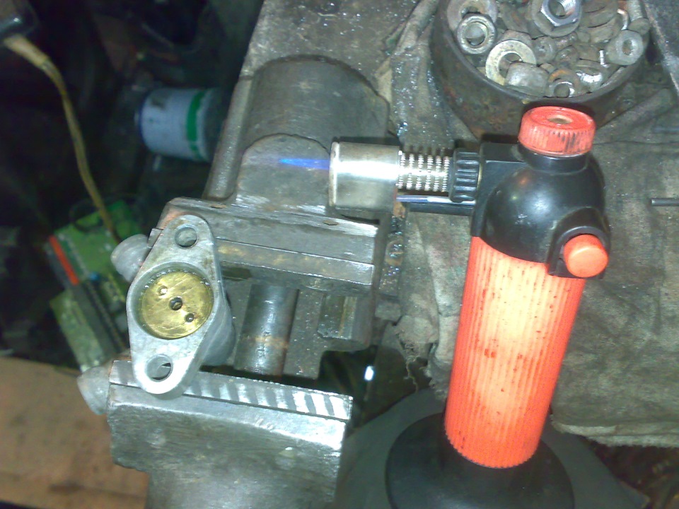

специально на фото горелку выложил — там в резьбе типа суперклея, только с прогревом откручивается
Грел, правда без горелки, следующий раз как буду кавырять, попробую с горелкой…
А как на счёт хода штока, он отличается в друих термостатах?
приблизительно одинаковый — зависит от диаметра штока и обьема камеры церезитной
У меня по диаметру штоки совпали, но от термостат из ож он длинее на 3 мм
ага — можно переставить местами ))
В латунном патроне вот в отверстии куда входит шток стоит маленький "презервативчик" он затыкает стакан с "цезерином" как прбка а в него входит шток если сильно нагреть латунный патрон резинка сгорит и потечет
если сильно нагреть то сначала церезин взорвет корпус )) конечно нельзя сильно нагревать

можно в родной верх термостата пробовать запихнуть — там резьба и канава под уплотнительное кольцо уже есть
Ну я свой уже распилил и вынул воск и запихнул в тпдз вроде работает)
их много — простых термостатов, только диаметр правильно подобрать

elektrodanger
кетай от 200 руб нашими начинается цена
Именно обжатием с трех сторон одновременно тензодатчик калибруют на заводе! Если поджать работа восстановится но если уплотнение не держит это не надолго
если церезин сдох и превратился в жидкость то обжатие уже не поможет
Вот тут я сильно сомневаюсь что парафин превратился в воду) Я развальцовывал не один датчик и ремонтировал обжатием и если резинка на штоке цела то все ок а вот если на нее сильно давить через шток она рвется все кто говорят о "цезерине" ни разу не развальцовывали сам латунный патрон
ты не хочешь почитать что сам производитель пишет ?
если тебе ничего так не доказать — распили новый рабочий термостат и тогда поговорим )))
только почему тогда в обычных термостатах воск залит да не вода?
