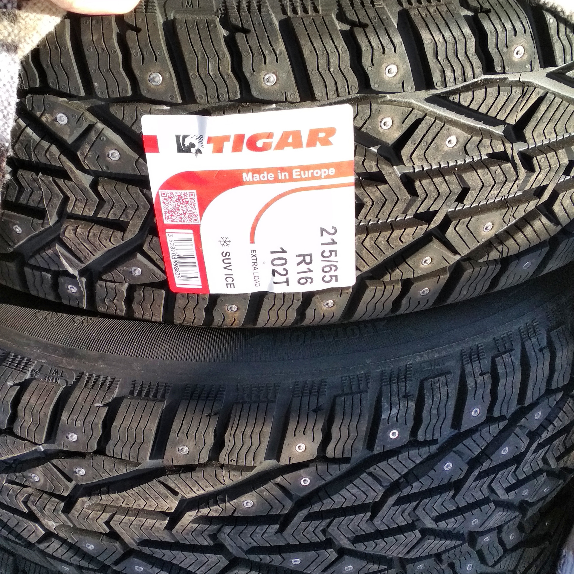

В очередной раз поехал как-то на дачу и застрял. Да-да, там все почищено, просто укатанный снег. И я застрял. Психанул и заказал новые шипованные шины. До этого стоял данлоп винтермакс маде ин жапан. Но я реально до этого столько раз зимой не застревал, всю жизнь езжу на шипах. А у данлопа и протектор так себе и шипов нет :) Или может данлоп за 4 года деградировал?
А купил я вот что:
И что вы думаете? Да, резина дешман. Да, я думал так что не понравится — не жалко денег. Но она мне понравилась! Отбалансировалась нормально, по 35 грамм на колесо. По трассе до 150 идет ровно, колейность гораздо меньше ощущается. Полевые испытания на даче показали отличную проходимость. Я доволен. Сумма — 16 тысяч рублей. Совсем адовый китай не стал брать. Да и там уже не такая экономия. А Тигар вроде как Сербский, завод Мишленам принадлежит. И протектор позлее чем у данлопа был. Короче, по городу и данлоп норм, но я чаще на дачу и по трассе.

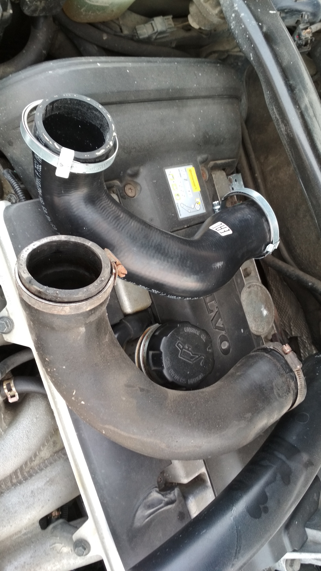

Вторая резинотехническая часть. Считайте меня психом, но я купил патрубок кулька. Оригинал. Тот, что из соплей девственниц в вальгалле слеплен, не иначе. И лепили его по форме уда самого Одина! Иначе я не могу его цену оправдать. И да, я знаю про джипинг и их силикон. Не хочу и он дороже. Поставил патрубок сразу — красота! Все ровно, чисто, в гену ничего не упирается. А старый "стал вялый, как мой рукав" :)

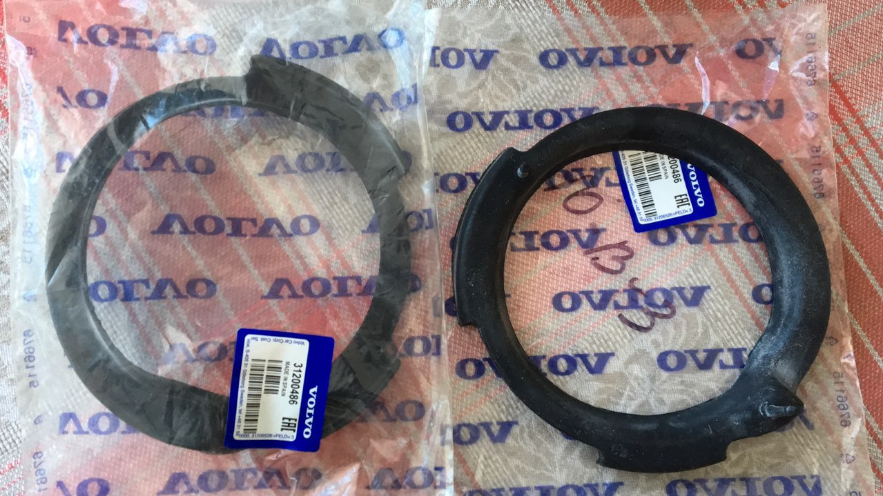

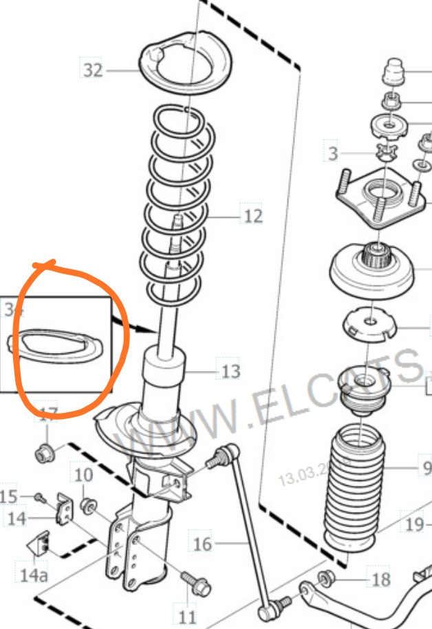

И еще. Оказалось, что при прошлой сборке стоек бывший хозя не поставил изоляционные проставки. А в комплекте с турецкими саксами их не было.
Сижу я, листаю каталог, смотрю картиночки и… тэк, блэт! А это что?
Их цена тоже за гранью зла и зла. Но перфекционизм покоя не дает — хочу чтоб все по феншую, в подвеске особенно.

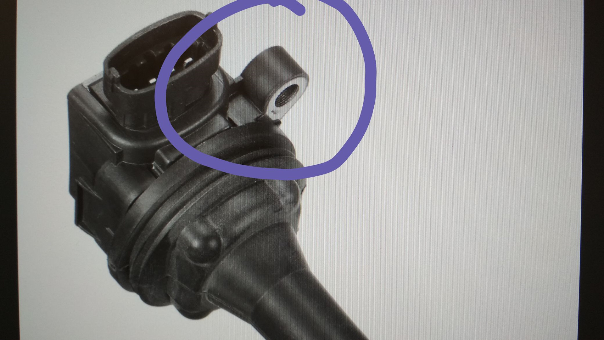

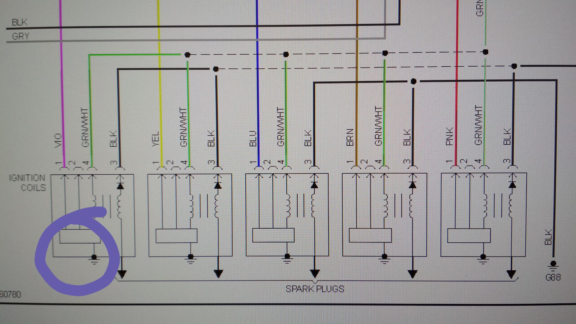

Ну и чтоб дважды не вставать. Помните наверное, я плакался что по морозу пока не прогреется то троит периодически?
Открутил катушку и очешуел! Да чтоб мне в Хельхейм отправиться! Как оно вообще работало? Наждачкой окислы снять не смог, пришлось напильником. 4 катушки из 5. Вот это поворот. Попался как ребенок :)

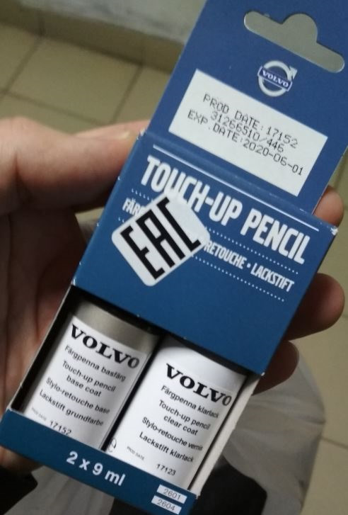

З.Ы. А еще, еще, а вот еще лак для ногтей :))))

Привет, а что про эту резину скажешь . Мне интересно шумная она или . Выглядит хорошо.
Привет. Шумновата на скорости до 80кмч. А дальше — шум как от шиповки обычной. Хакка на предыдущей машине так же шумела. Но есть одно "но" — в снегу и каше она реально хороша. После данлопа-винтермакс липучки, от которой меня дико бомбило :)))
Короче рекомендуешь ?) Я заглядывался на такую же только с названием карморан
Я доволен
Чё то я невидел резинок под пружины хс70
Патробок тоже оригинальный взял. А вот на короткий, который на турбину надевается, зажал денег и взял что то … febest что ли. Не помню уж. И пожалел, что денег пожалел. Какой то короткий, дубовый. В общем камазовский был заказан. Ждет своего часа.
Я фебест тоже поставил. Нормальный вполне. Но про камазовский флэшмоб наслышан. Наверное тоже махну :)
Я с этим лаком для ногтей полюбился летом знатно, мелочевку подкрасить норм, но все что размером в 2 евро и больше, уже возня…
Да это ясен пень. Мне не очень большие поверхности красить. На дверях и на капоте, наверное с 20 центов каждая :)
Меня тоже с патрубком напугали-типа лопнет, пришлось заменить, но думается и родной прошел бы еще не один год.
Не знаю. Он отвратительно липким и жидким стал :) просто мне не нравился
О! новый флешмоб! почисти катушки! В выходные займусь.
Да это вообще последнее о чем я подумал. А надо было давно проверить. И ведь промывку делал осенью, снимал катушки.
У меня машина тоже передергивает иногда :) как бы двусмысленно это не звучало — притом ошибок по пропускам нет, почищу — хуже точно не будет
adrenocrome
А я тебе разве в комментах не писал катушки проверить? Хм…
Холодно было, только руки дошли. Но короче. Не помогло все равно. Вчера был мороз и опять такая петрушка.
Ты поотключай их по очереди. Может дохнет какая-нибудь.
Так это в мороз надо. А в мороз я не хочу там этот пластик ковырять.
А без пластика не вариант поездить?)))
А фишки? А проводка? Сам же знаешь что она не бодрая у нас. Я в такие штуки не лазаю по морозцу.
Волков бояться — в лес не ходить)))
