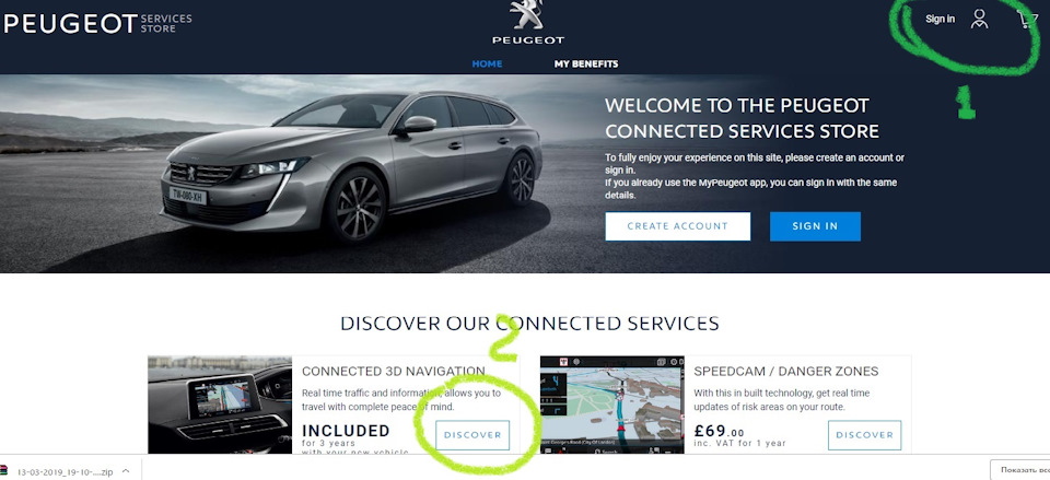

Нам необходимо зарегестрироваться на профильном сайте ( выбирайте ссылку для своего а/м) :
services-store.peugeot.co.uk/
services-store.citroen.co.uk/
services-store.dsautomobiles.co.uk/
Нажимаем SignIn

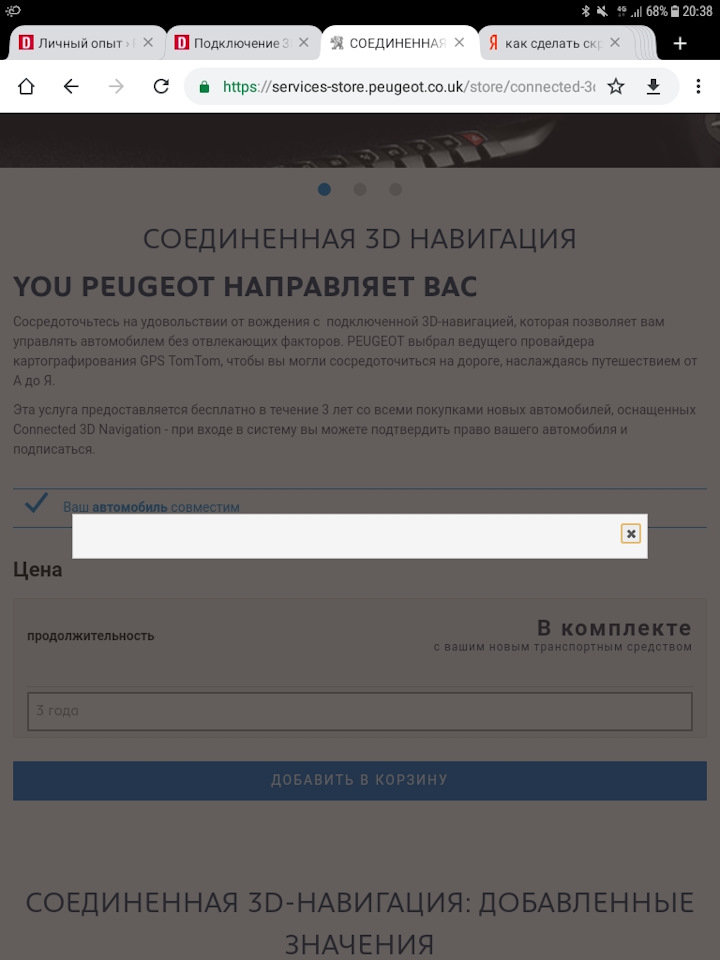

После верификации Вашего почтового адреса жмем на закладку №2 с картинки выше и Вводим свой VIN
Я проделывал это все на смартфоне, но смысл будет понятен.

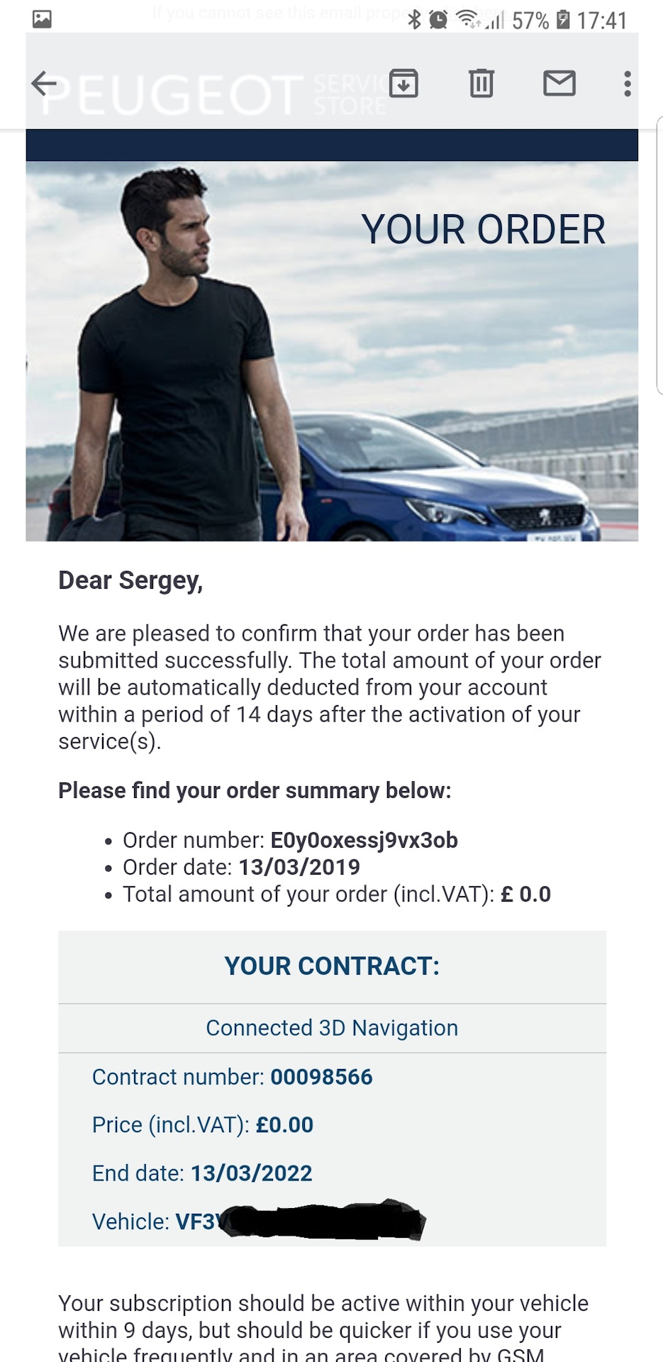

После проверки VINa будут доступны для покупки за 0 фунтов! добавляем их в корзину и ставим галки:

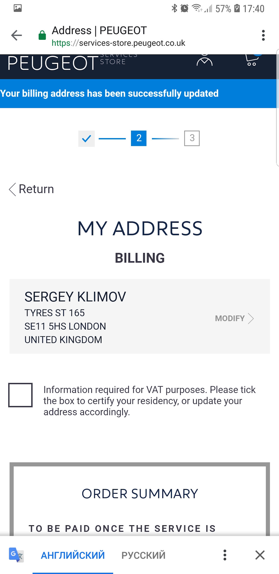

После этого нужно ввести адрес, вот тут ВНИМАНИЕ! нужно ввести адрес Королевства или любой Европейский ( кому лень можете скопировать то что на скриншоте либо тыкнуть на карте в любое здание и переписать его адрес с индексом)

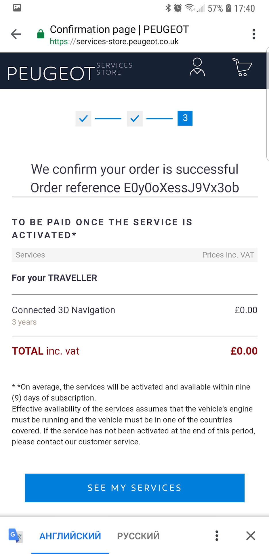

Жмем кнопку и если адрес "понравился" видим подобную картинку:

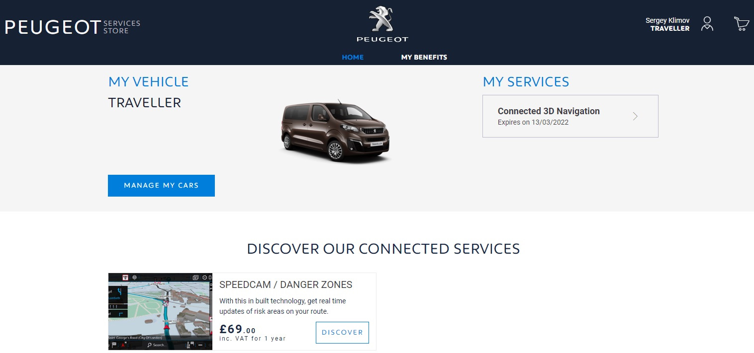

На почту соответственно придет оповещение что УСЛУГА АКТИВИРОВАНА
Либо обновив страницу пользователя вы должны увидеть что то похожее:

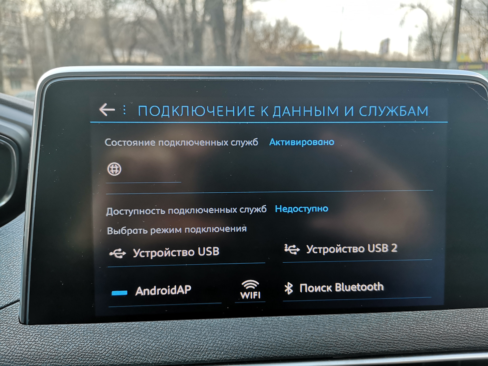

Я опишу наиболее БЫСТРУЮ последовательность активации на самом автомобиле.(Используя WiFi)
Если вы не знаете как подключить а/м через смартфон добавлю видео ( пардон без перевода, но Вы все поймете) сразу мотайте на 1 минуту:

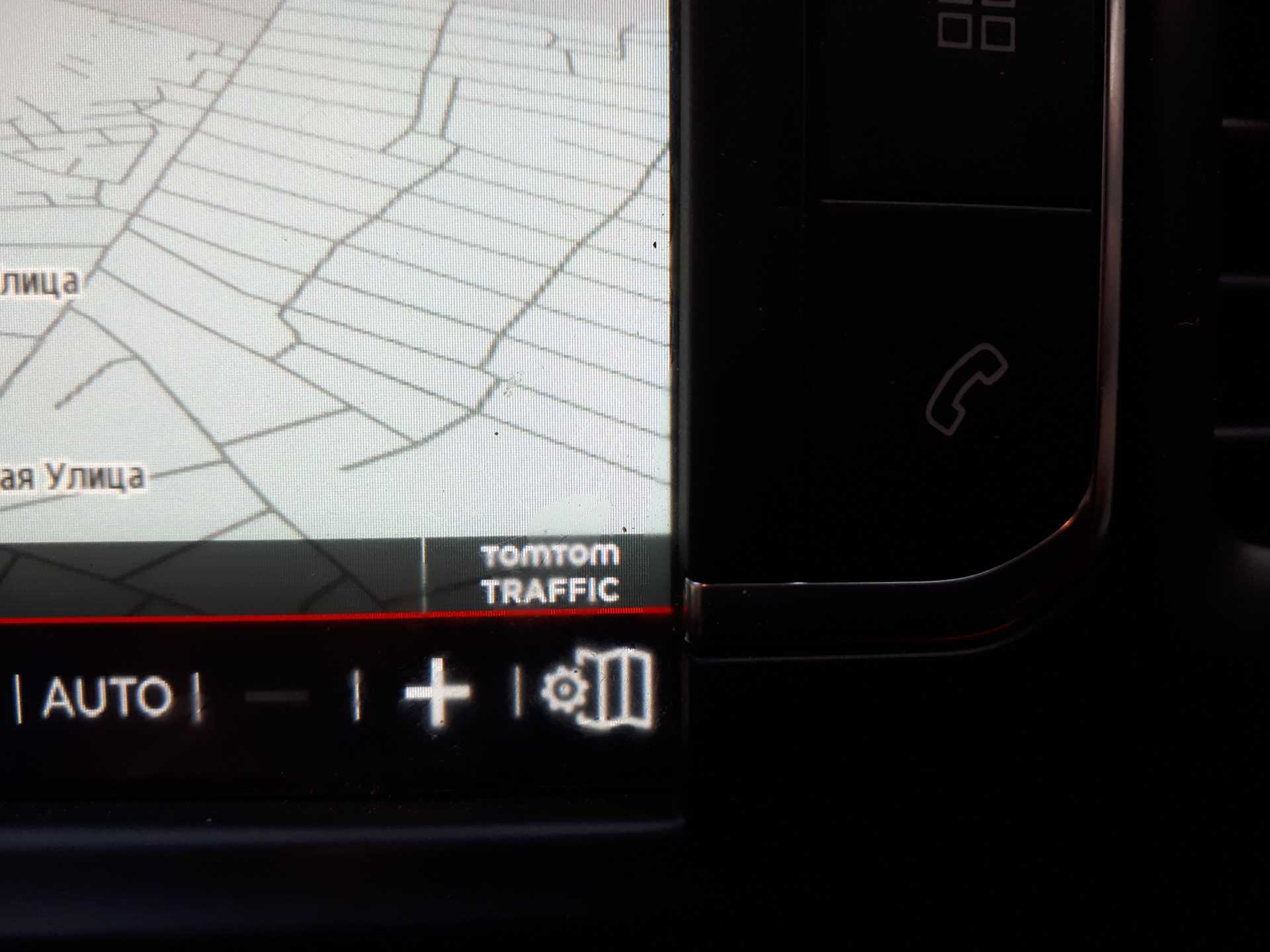

Итак если вы все сделали правильно то на экране вы увидите следующее:

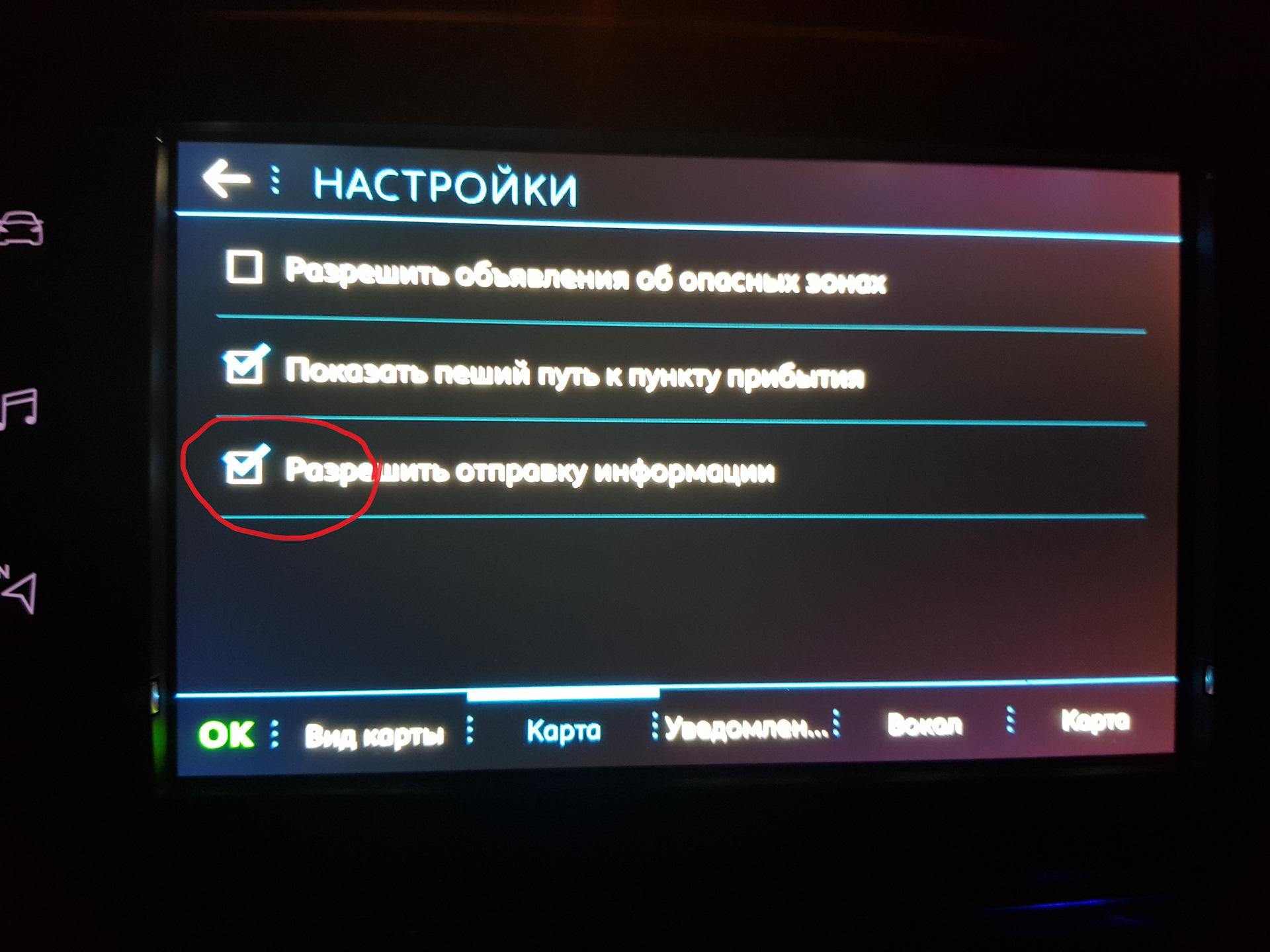

переходим в настройки навигации, закладка "Карта" и ставим НИЖНЮЮ галку, остальные по Вашему желанию.
И тут же соглашаемся с аттракционом невиданной щедрости
И вот теперь, если в углу экрана (1) появилась надпись TomTom Traffic я Вас могу поздравить! ))
У Вас все получилось и вы на верном пути. Жмем кнопку (2) в нижнем правом углу для входа в меню.

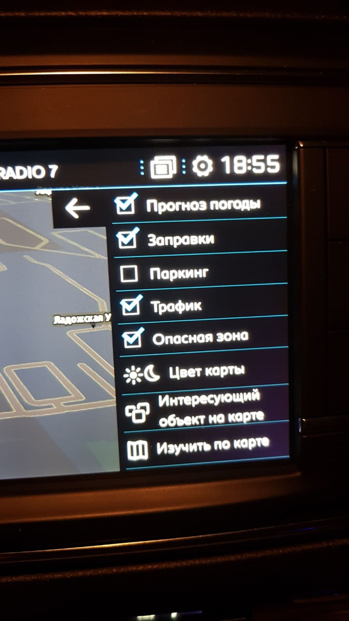

Здесь Вам надо выбрать что именно ВЫ хотите видеть на карте :

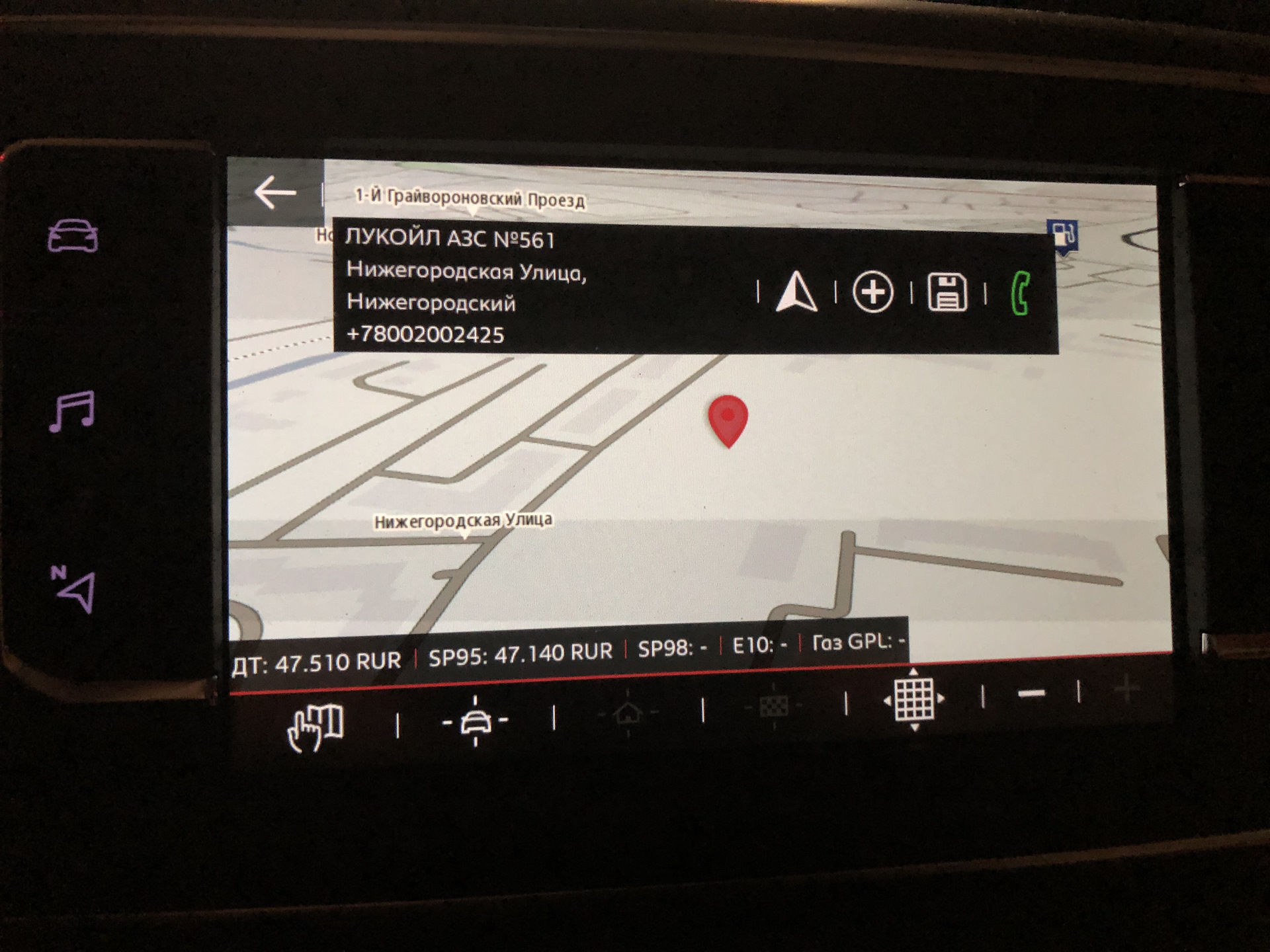

Вот теперь ВСЕ!
На карте будут доступны цены на АЗС( полное название и телефон), погода, пробки…ну тут уж Вы сами себе оставите самое нужное и необходимое

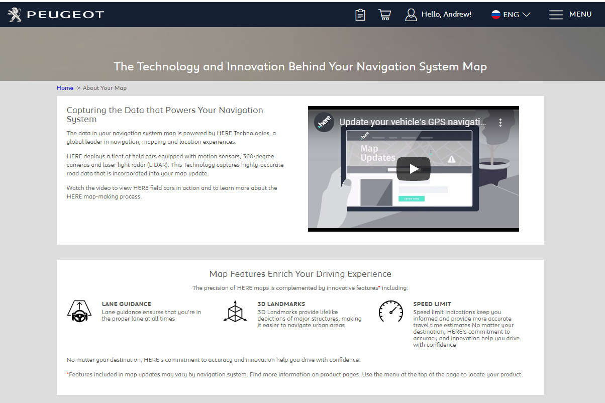

Да и вообще складывается такое ощущение, что Пежо сменили поставщика карт. Если я раньше спокойно обновлялся через эстонский сайт peugeot.ee или английский peugeout.co.uk? то сейчас нигде нету ссылки на обновление не только карт, но самого ПО головного устройства. Даже сам сайт ТОМ ТОМ раньше выдавал ссылку на обновление карт, теперь по этой ссылке попадаешь просто на английский сайт. Да и самих сайтов (как российского, так и европейских) пропали рекламы с изображениями навигации ТОМ ТОМ. Теперь просто нету никакой информации.
Зато теперь есть сайт peugeot.navigation.com, на котором предлагают обновлять карту, но уже не ТОМ ТОМ, а HERE.
Но сайт посылает меня к дилеру, зачем — пока не понятно. Может они обновят ПО и в новой версии появятся теперь уже карты HERE?
В любом случае придется связываться с дилерами или с представителями пежо в Росси и выяснять что к чему. Я не думаю что они вот так возьмут и бросят своих покупателей с навигацией, и застрянем мы на одном месте, и останемся без обновления карт.

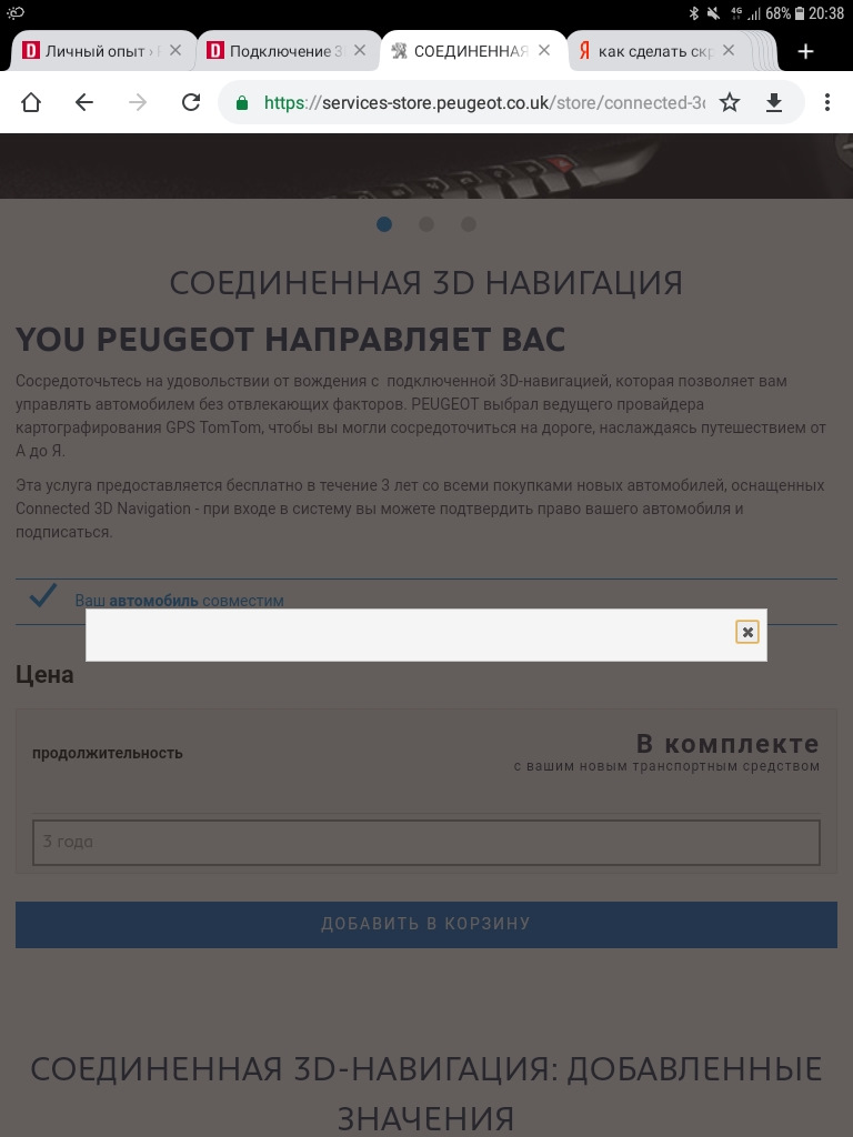

Зашел на английский сайт, машину мою сайт видит, ВИН пишет совместим, пытаюсь положить 3д карты в корзину вывод на планшете пустой прямоугольник (на мобильном тел тоже самое)и в корзину не кладет. Выложил скрин…попробую дома с компа положить в корзину. Результат отпишу попозже
Друзья, такая же проблема. Белое поле и всё. Однако, неделю назад ругался на VIN, а сейчас пишет, что ваш автомобиль совместим и "Included with your new vehicle". Может имеется ввиду, что не нужно ничего активировать и просто в голове включить?

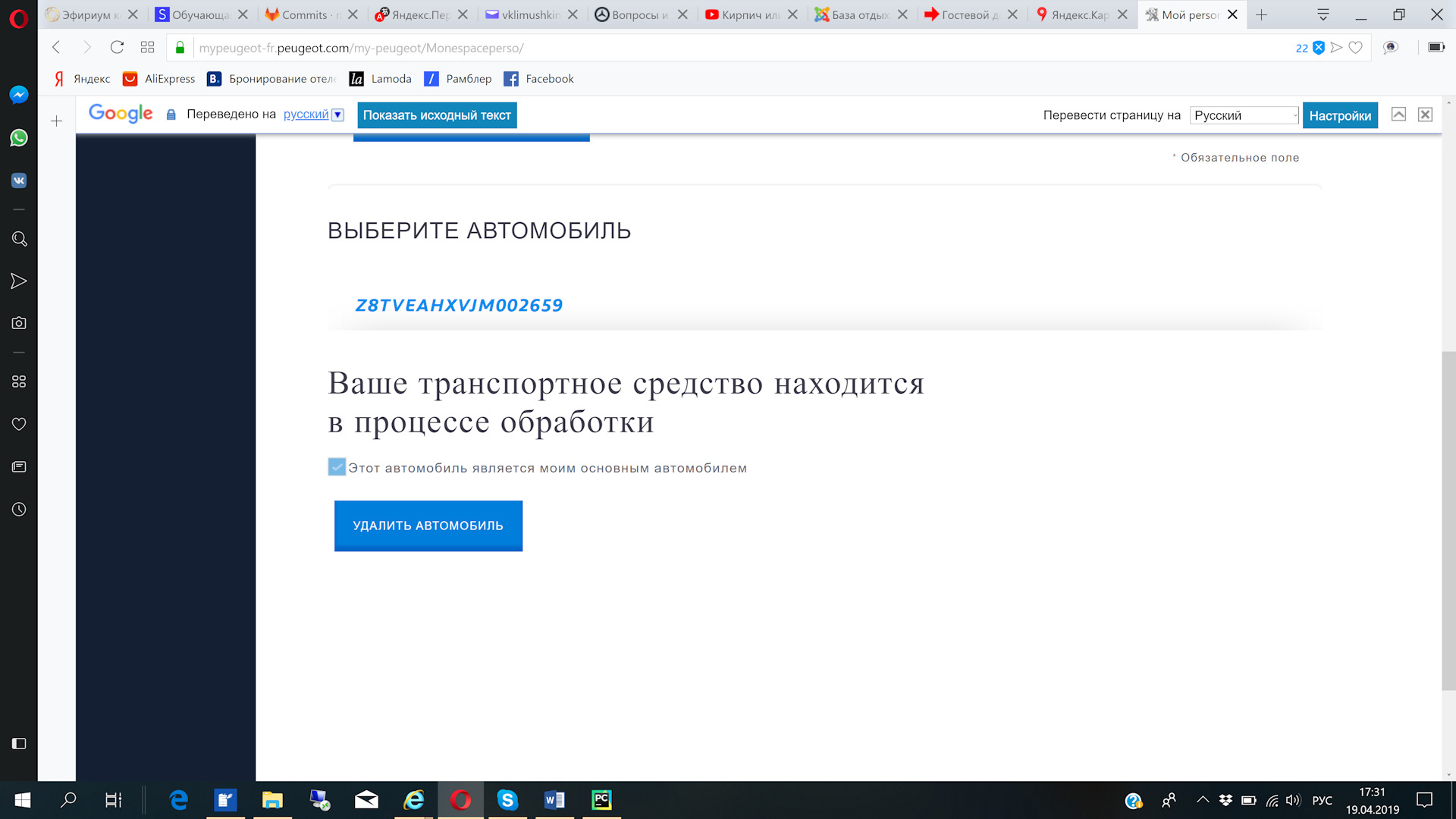

Нет, надо проверить в личном кабинете в каком статусе машина.
Машина у Вас Калуга?
Моя Калуга висит уже несколько мес в статусе "обработка данных". Скорее всего проблема в этом. Написал французам письмо, жду ответ
Да, просто из тачки не удалось завести. Автомобиль — да, калуга. Не увидел где про статус. Но неделю назад, когда я вводил VIN, он не давал мне его ввести. Ну т.е. не поддерживается ваш VIN. А сейчас пишет "Your Vehicle is compatible" и галочка стоит, что всё ок. Но при этом — да, не совершить "покупку".
Статус надо смотреть в личном кабинете на французском сайте майпежо
mypeugeot-fr.peugeot.com/my-peugeot/
на второй картинке перевод статуса на русский

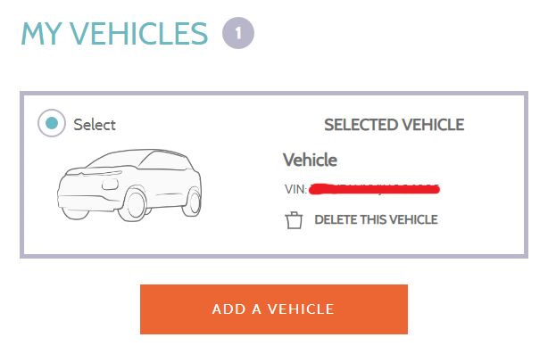

Чот в ситроенах такого не вижу… При логине на mycitroen-fr.citroen.com/MyCITROEN/ он предложил добавить тачку из профиля. Я добавил. Но про обработку ничего нет.
видимо сайты по разному сделаны у Пежо и Ситроена)))

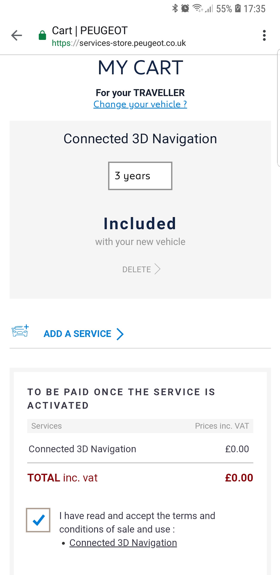

Спешу обрадовать. У меня получилось купить подписку за 0 денег.
Просто решил ещё раз попробовать и всё получилось. Вероятно, данные о VIN'ах долго обрабатывают после покупки тачки.
Осталось пойти в тачку и всё проверить.

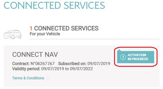

УРАААААА!
Мы строили-строили и построили!
у меня тоже получилось купить, теперь активирую в машине и гуд!
спасибо за инфо!
Ну пока оно "ACTIVATION IN PROGRESS", но, полагаю, всё должно быть ok. Подождем завершения активации.
у меня в машине сервис не активируется, делаю все по инструкции, нажимаю на значок активировать сервис, он крутит крутит пару сек на экране проверку — потом выскакивает на предыдущее меню и сервис не активируется…что за хрень?
Да, у меня пока тоже висит "активация"…

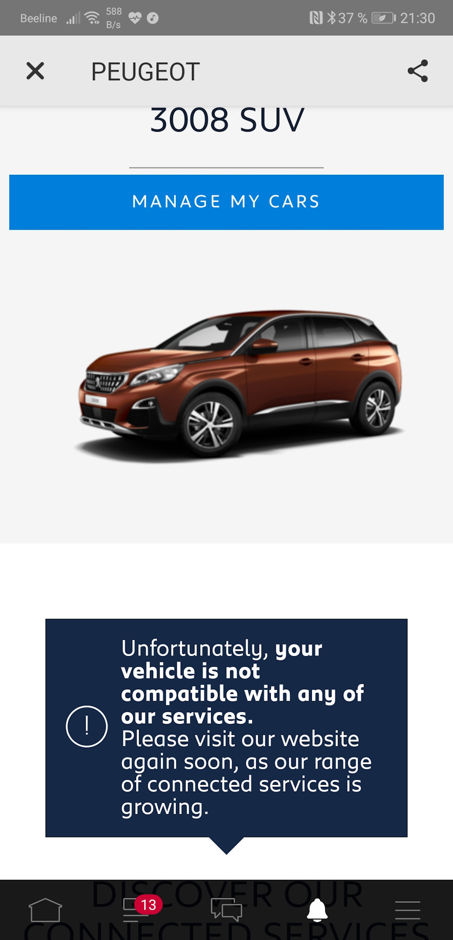

Добрый день! Решил последовать вашему совету и активировать эти карты. Зарегистрировался, добавил авто и вот что получил: Your 3008 SUV is not compatible…Она может быть несовместима? Только в гт комплектации или что? У меня 3008 2 генерации
Ваш 3008 несовместим с чем?
Может быть не совместима… все зависит от комплектации.
У меня allure
Ksen-75

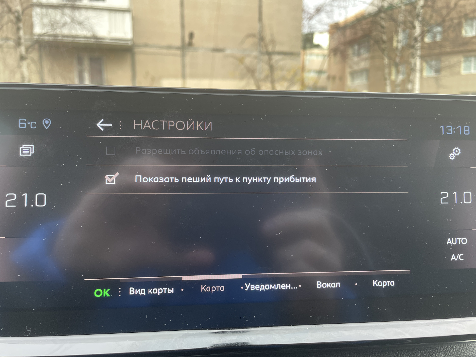

Вафлю подключил а вот сервис не видит, почему-то… Ша буду разбираться
Судя по надписи, ТТТ активирован на машине! На карте значок появился?
После галки разрешить отправки информации, не выскакивает окно разрешения передачи данных… к телефону голова подключена, лого не появилось на карте… может через зуб подключится?.. только я не знаю как в этом случае настраивать голову что бы данные тел. передавал по зубу
Попробуйте переместить карту за пределы UA.

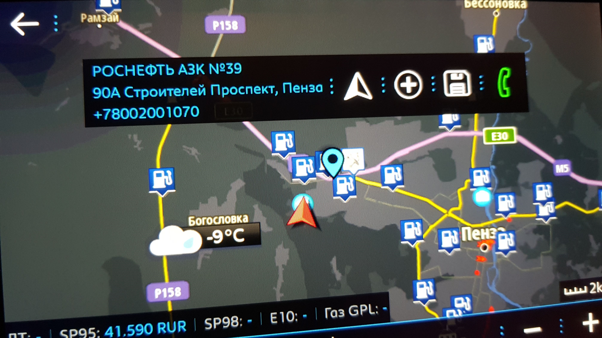

А у тебя хоть на одной заправке цены показывает? У меня что-то нет (
Последняя картинка. Видишь внизу слева?
У меня нет такого (
Над некоторыми АЗС прямо на карте цена. А если нажать на АЗС какую то определенную снизу панель с ценами будет.
Посмотрю в другом районе, мож сработает.
Да, работает )
Для этого не обязательно куда то ехать)
Просто расширь карту. Или в Демо режим переключись.
На сетевых АЗС почти на всех есть. На мелких иногда нет цены. Татнефть обычно цены прямо на карте висят над значком.

Как показывает практика, после получения письма, может понадобится около часа ожидания, чтобы потом сам автомобиль подключился к сервисам.

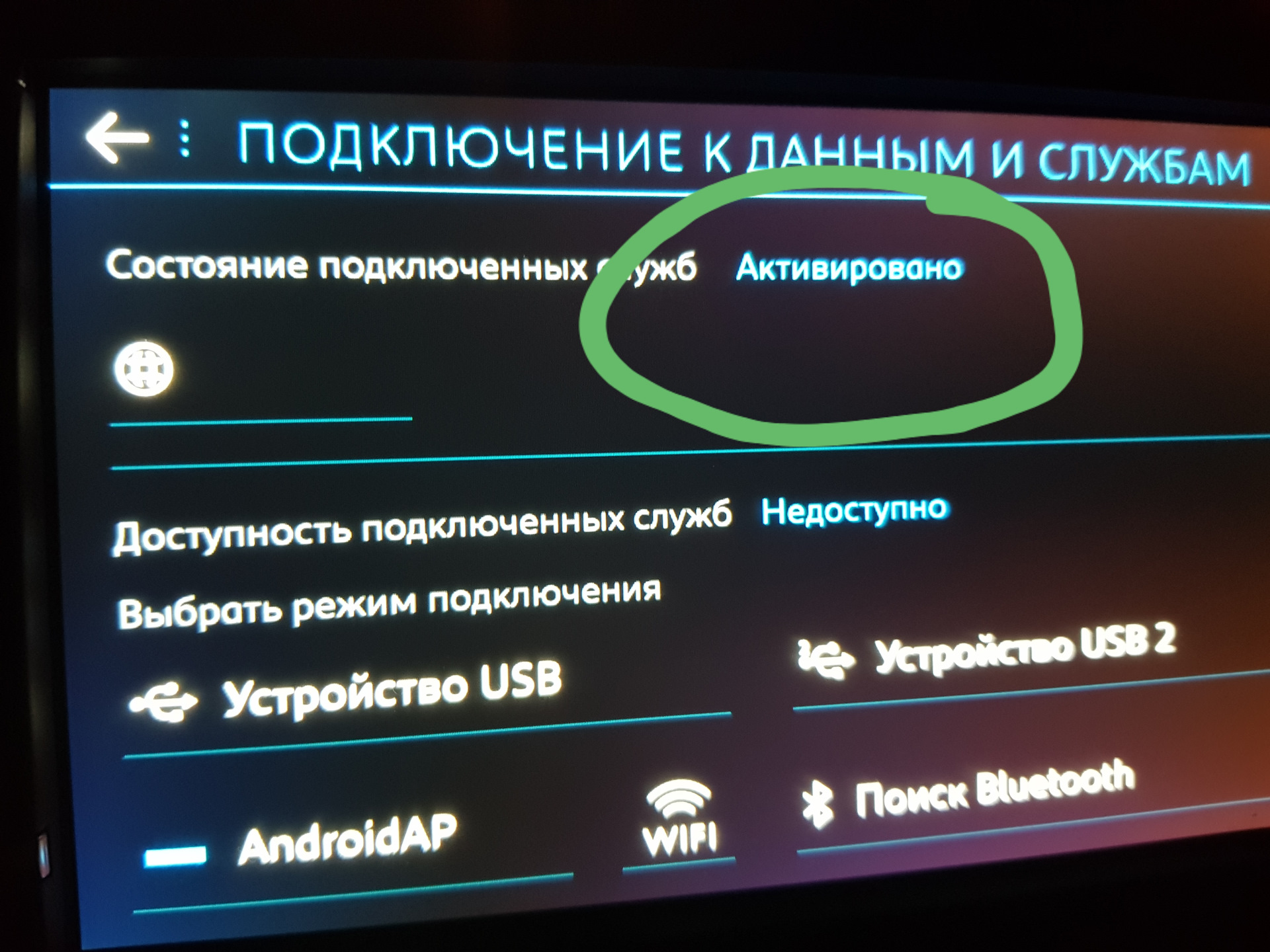

А, это и к моему случаю относится?) Принял. Я думал, раз активировано в ГУ, то сразу должен заработать.
А в ГУ появилась надпись Активировано? Возможно при подключении смартфона через блютус у вас есть ограничение на передачу данных? Там 3 галки- телефон, стриминг, передача данных. У меня утром не сразу через БТ подключилась нави возможно пробовала WIFi использовать который был включен при активации, сейчас все нормально работает.
Спасибо большое. Всё сработало на компе, на машине посмотрю позже. Я вводил французский адрес.

Ничего себе. А почему у вас ноль фунтов? 😳
А у Вас по другому?
У нас за бабосы! 🤣
У тебя просто акула глухая попалась ((((
НО у тебя есть SPEED CAM ! он по прежнему платный
Он бесполезный наглухо. Многие камеры не знает и, как и сама навигация, имеет только оффлайн данные. Нового ничего не загружает пока не выйдет апдейт 🤷🏻♂️
Alesna думаю с тобой не согласится)
Дорожные работы вроде как показывает, а они не могут быть офлайн.
Картография обновляется с завидным постоянством.
Я про камеры
Ну вот это я не знаю)
Это пока еще все за деньги.это не спортивно)
