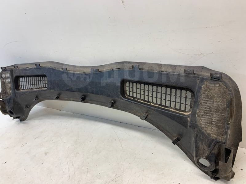

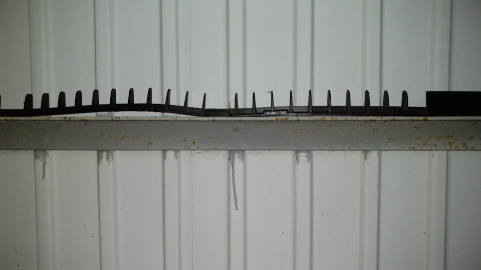

Имею свою беду с пластиком — а именно наружное жабо которое при снятии с клипс чуток деформировалось, а точнее появились вздутия/волны между клипсами когда само жабо уже установлено на свое место. В результате мягкая резиновая кромка с основного пластикового массива не прилегает плотно к стеклу. Клипсы прилегают хорошо, но как убрать вздутие между ними? Это вытянутый пластик и куда излишки его девать?
Добрый день, прошу прощения за долгое молчание, только сейчас появилась возможность дать полный развернутый ответ
Нужно начать с того, из какого материала изготовлена данная деталь?
Если полипропилен (PP), то с помощью горячего воздуха ей легче придать нужную форму, но если это пластик ABS, то эти манипуляции уже сомнительны, я таким образом убедился — вот решетки водостока 2108-15, от внешнего воздействия их просто повело. Благо что дешевые и я вместо этих манипуляций просто купил новые. Был опыт в нагреве и изгибе пластика. Как правило, ровно сделать не получается и в конечном итоге деталь быстро возвращалась к той форме, либо я такой мастер
Здравствуйте. Спасибо за ответ. Действительно моя полипропиленовая деталь, точнее изгибы на жабо удалось вернуть почти в исходное состояние. Сначала помыл жабо и потом обливал изогнутые зоны чайником с кипятком, предварительно пометив сектора вздутием. После пару поливок и снятия напряжения все равно остались изгибы. Тогда я преступил к нагреву феном для волос и раскатывал с нажатием в обратную сторону зоны вздутия. После часа работ кое что удалось. Что интересно так это то что где дольше грел и раскатывал та остались остаточные вздутия, думаю что надо было по сильней загибать кромки, в остальном другие зоны выровнялись и прилегают к лобовухе.
