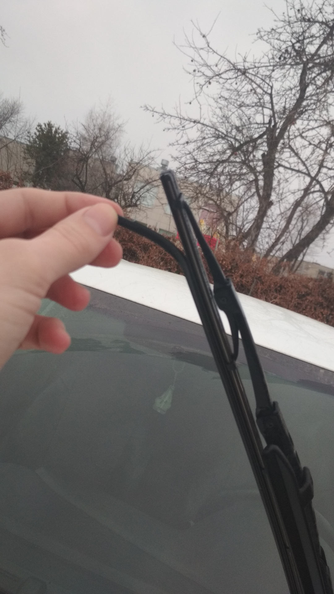

Стояли заводские дворники, эту зиму их не много потрепало .
Выдержали они 2,5 года, очень хороший результат, решил попробовать поменять резинки на них.

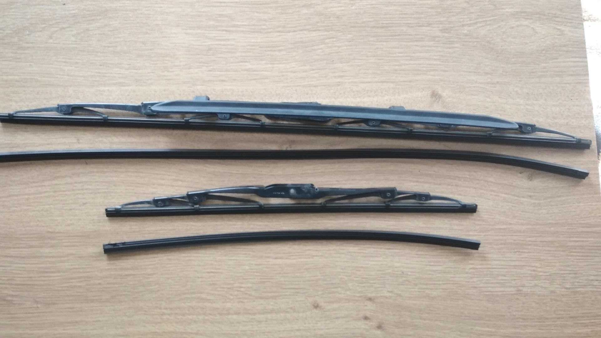

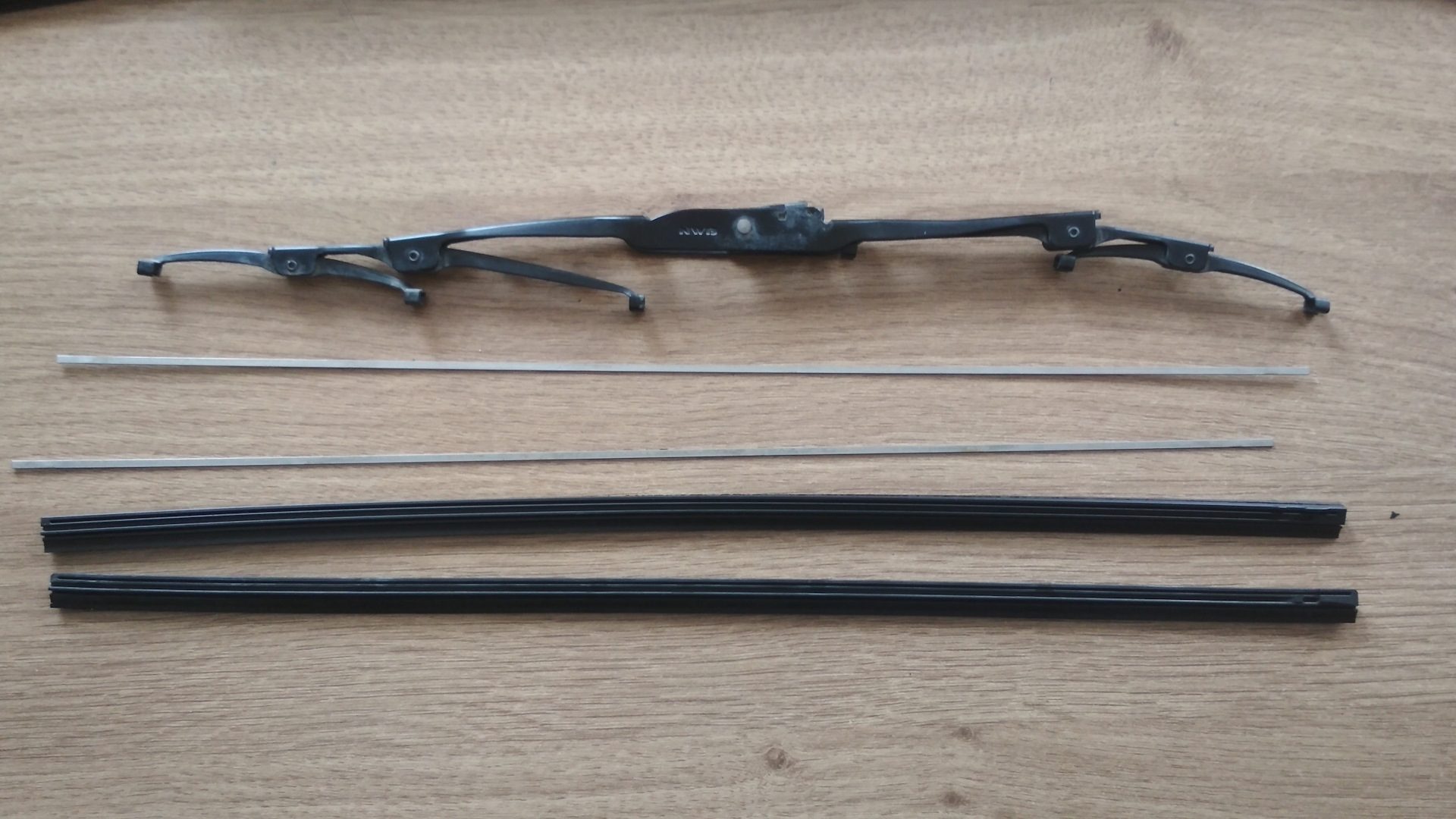

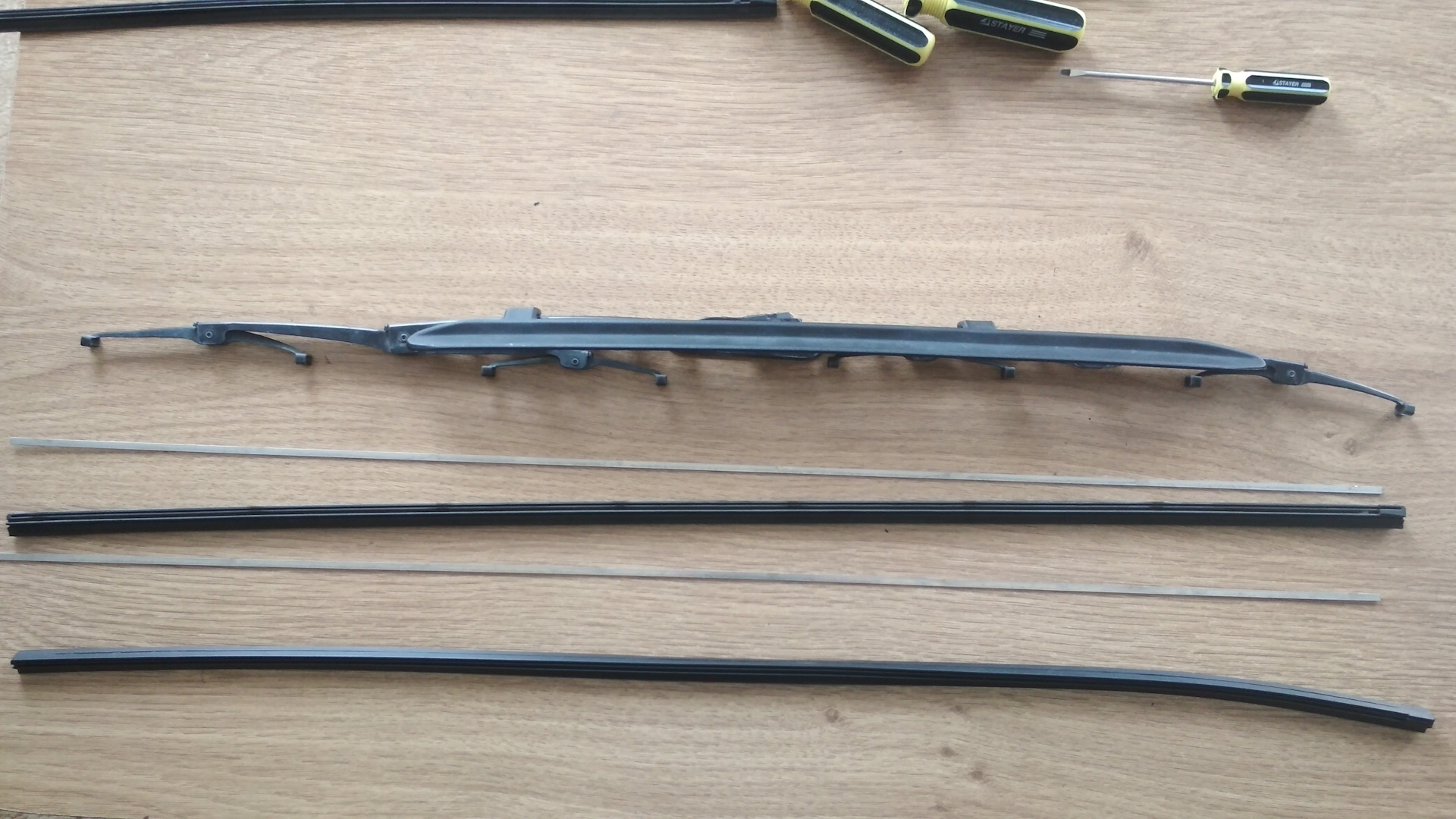

Вычитал на драйве что некоторые ставят резинки фирмы AVANTECH
Артикул для большой ARR26 , а для маленькой ARR16
Замена очень простая, заняла минут 15 от силы)
Посмотрим сколько отходят, за такую стоимость можно хоть каждые 3 месяца менять)

А почему щетки каркасные? У меня с новья бескаркасные стоят.
Бескаркас ставят на комплектации пожирнее
Понял, спасибо, не знал.
pers-09
На Рио есть каркасные и гибридные.
Спасибо.
Так что и вам такие зайдут, но arr26 оба. На гибриде они одинаковые, а у каркаса пассажирский уже
Ну, вообще, я и такого не знал! Спасибо вам.
Пожалуйста, на днях менял себе резинки и пришлось изучить с чем имеем дело.

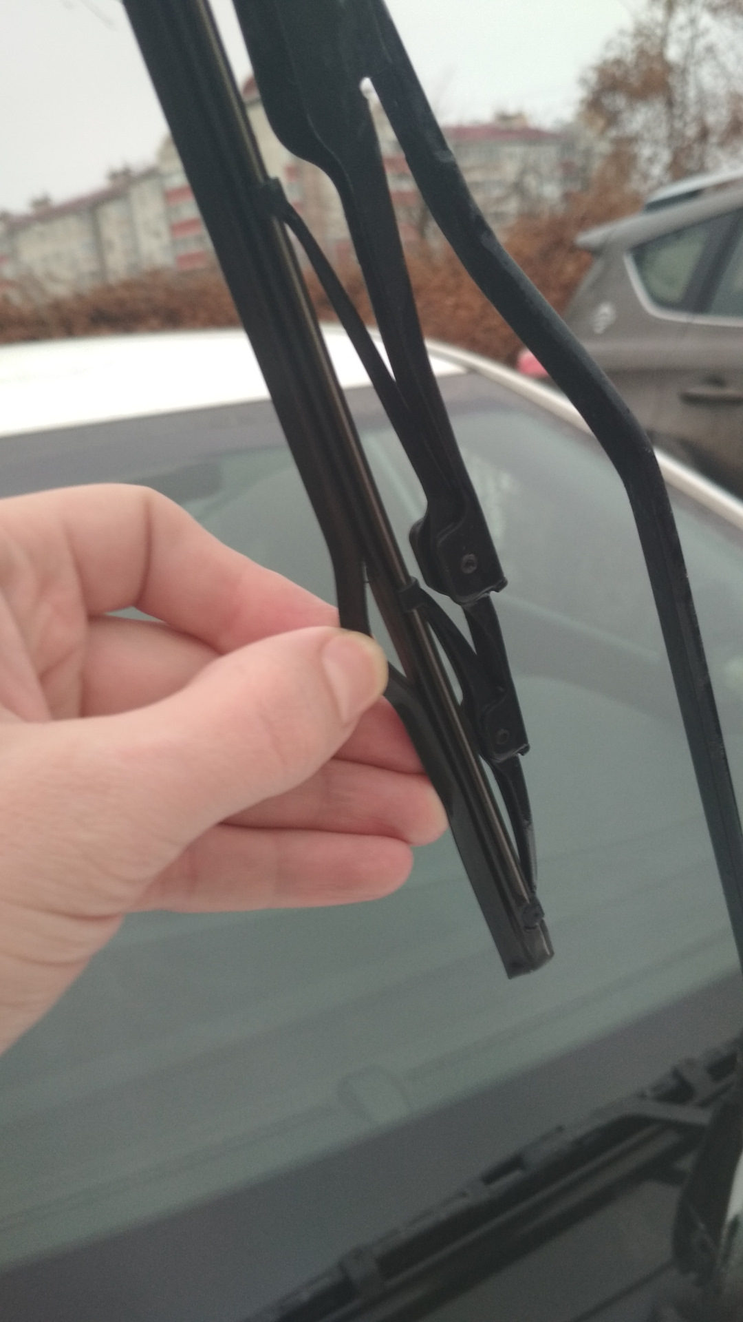

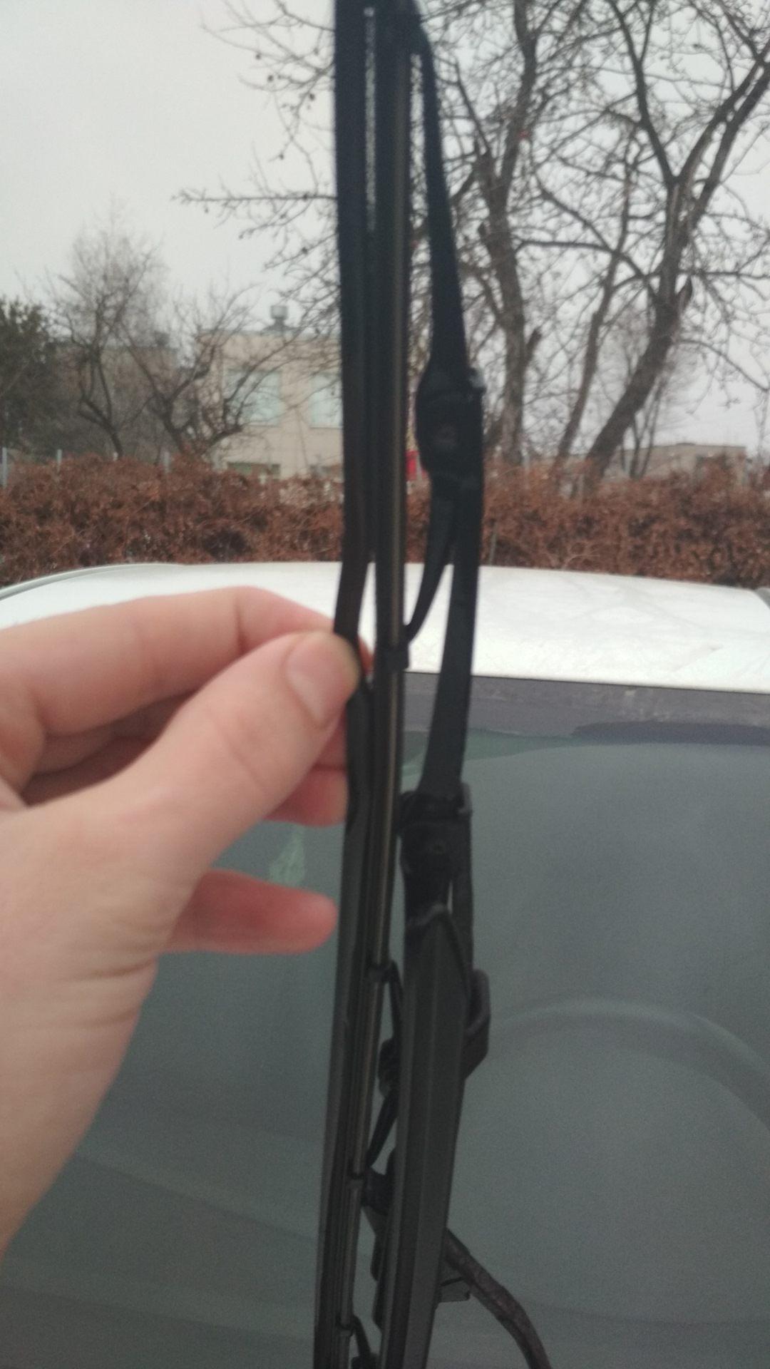

А как ты эти резинки вытащил?)д
Очень и очень легко их вытащить. 2 фиксатора и вуаля
Coxi
Отгинаешь фиксатор и тащишь и они вытаскиваются)
Coxi
Посмотри видео на Ютубе. Я тоже не знал как менять. Посмотрел, понял, повторил.
Что-то до меня это не дошло хахахха рили изи) спасибо
