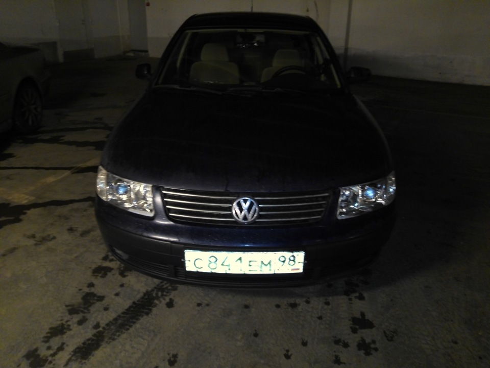

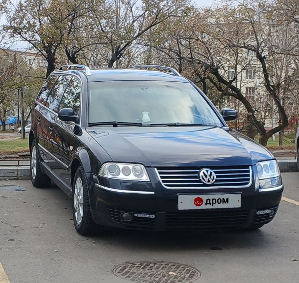

Недавно поменял головную оптику, спешу поделиться…Идея зрела уже давно, потому как родная оптика:
-с галогеном не светит
-с ксеноном светит куда угодно, но не на дорогу…нет, мне-то нормально-видно всё было, но другие водители меня наверняка сжечь хотели)

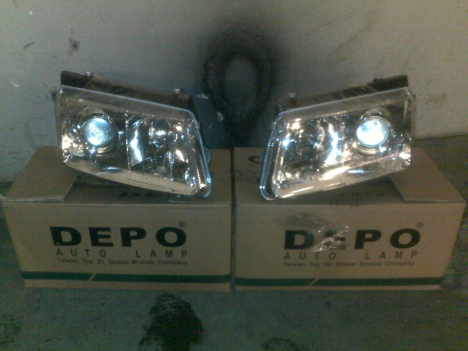

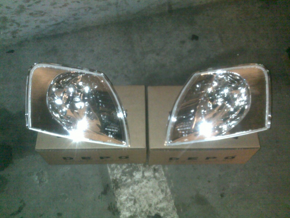

Поэтому, в одном хорошем магазине были куплены линзованные фары Depo, а так же поворотники под них-проздрачные) Стоило все удовольствие-5200 вечно деревянных…я считаю довольно недорого.

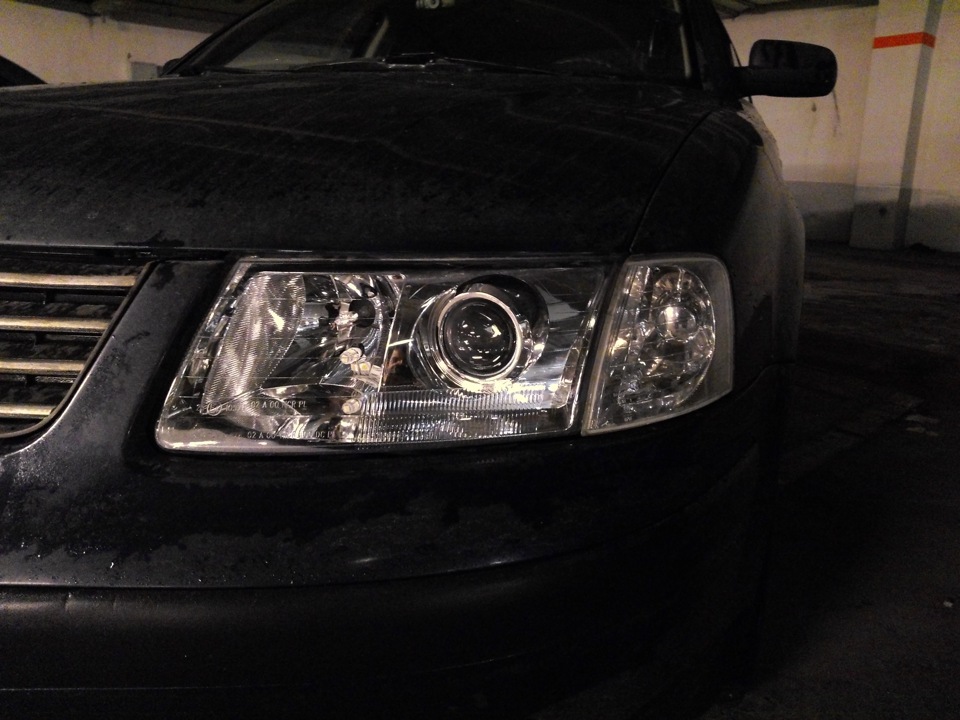

По установке проблем почти не возникло-фары встали как родные, автокорректор переставил довольно легко)…единственная неприятная мелочь-лампы на дальний не подошли(…родные идут с цоколем Н1, а в новой оптике-Н7…ну да и шут с ними-съездил, купил новые) с поворотниками так же встали без проблем…и вот готовый результат:
З.Ы. Фотки, как светит будут позже)

ааа, ну тогда имеет смысл) ценник у Димы очень гуманный) фотки сделал, сейчас запись еще одну добавлю…
да ценник адекватный. только на сайте не нашел ему надо звонить и узнавать
Номера фар и поворотников подскажи пожалуйста
Фары — 441-1156RXND7E, 441-1156LXND7E
Поворотники — 441-1523R-AE, 441-1523L-AE
Спасибо, но это только правая сторона. Извиняюсь за наглость, мне пожалуйста еще номера левой.
Тут оба номера
Точняк. Не понимаю, как я их не заметил. Спасибо.

а я не заказывал-у знакомого в магазине купил)
свет-отлично+я его на регулировку фар на СТО отдавал
