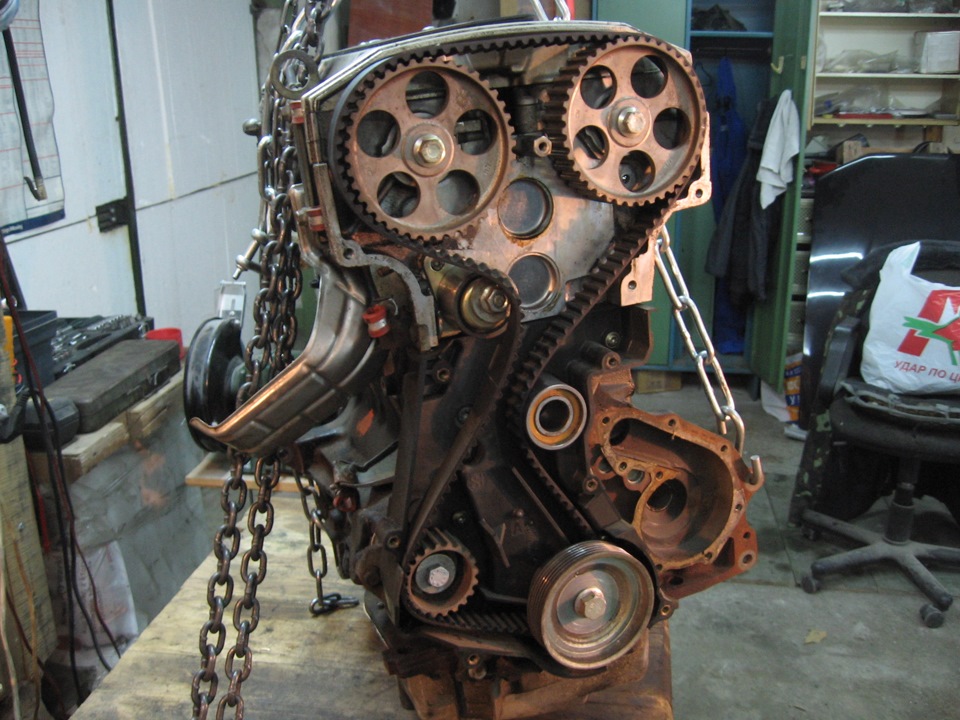

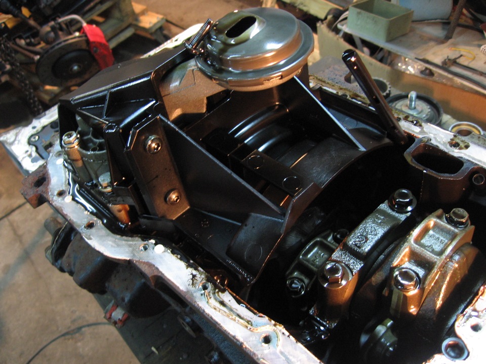

Встречайте "новый" f7p d704 — 93 г.в. Мой 92-го. Этот получается второфазный и реально имеет отличия.
— в гбц корпус термостата другой. Отверстия под датчики о.ж. отсутствуют.

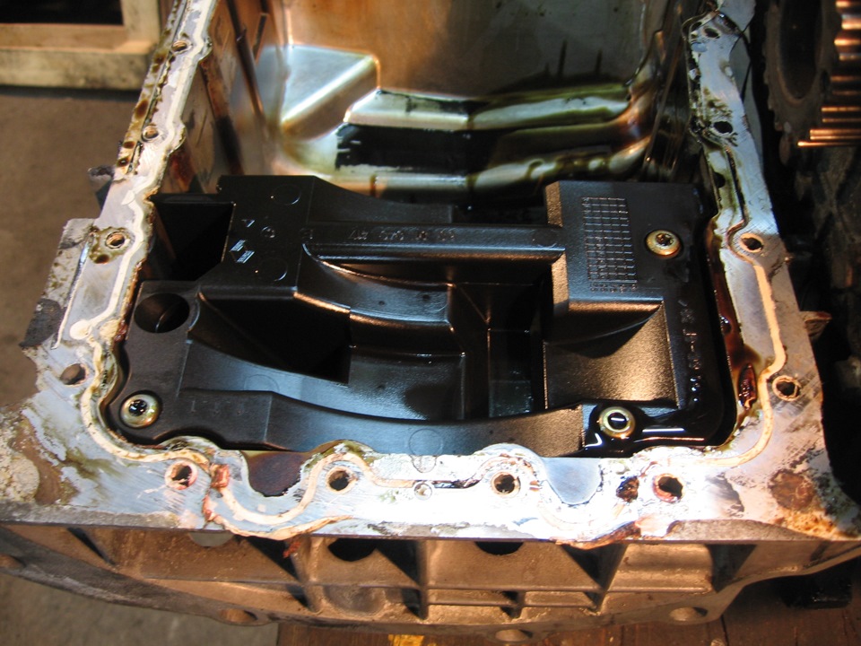

— в поддоне стоят матёрые успокоители масла.

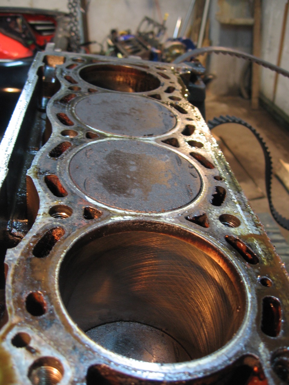

Сняв ГБЦ был обрадован наличием неплохого хона

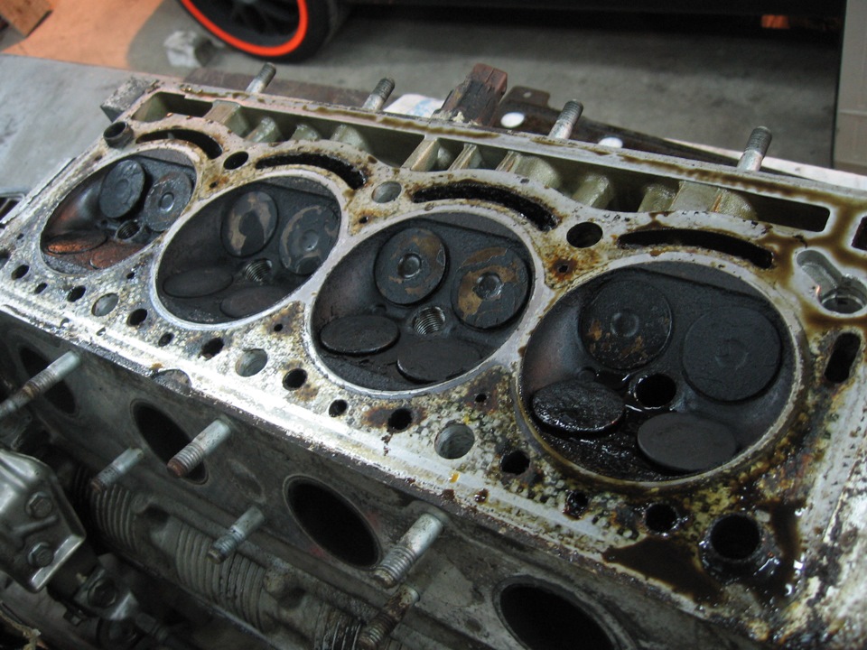

ГБЦ естественно подзасрана, но это как бэ нормально.

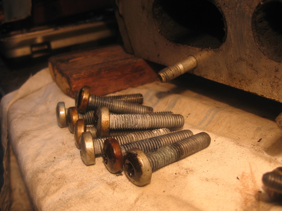

А вот и первый сюрприз…

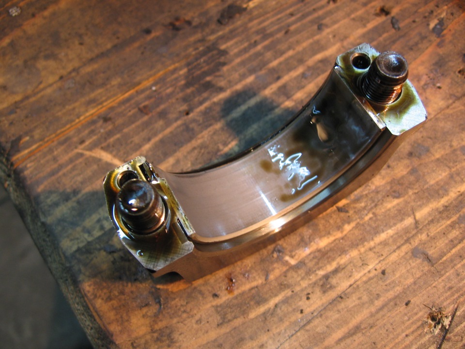

Вытянул горшки. Отлегло. Всё окуй. Вкладыши порадовали.

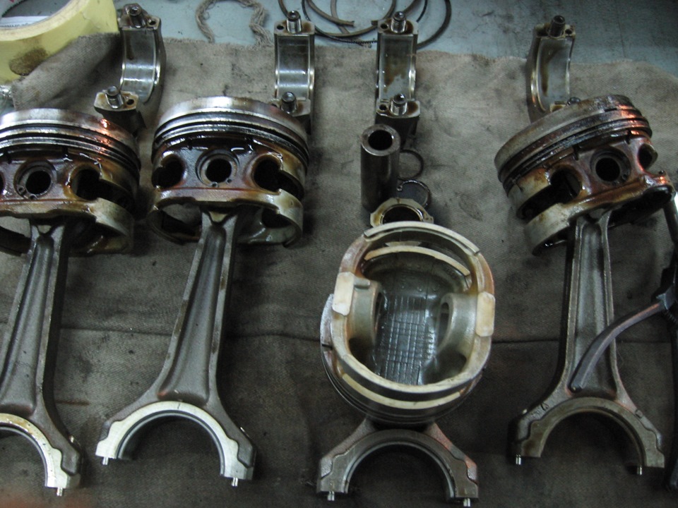

Теперь вопрос в студию. Родные поршни f7p (производитель АЕ) — поковка или просто литье? Кто что знает?

Просто литьё, причём качество оставляет желать лучшего. В последствии расклёпывает посадочное первого компрессионного кольца и как результат непригодный для ремонта ДВС

ну не знаю как на Ниве (никогда не был обладателем нивы :)), но то что происходит после 200 — 300 тыс с поршнями f7p могу скинуть фотки если интересно.
мы столько ездить не планируем )) На вонючем стандартном нивапоршне тазики на луну запускают )), чем мы хуже.
Мы в не сметное количество раз лучше, иногда просто обидно что даже на тазы есть все запчасти, а на наш любимый F7P даже поршней ремонтных нет ; .(
а нахрена если блок почти вечный ))
Поршней не только ремонтных нет, но и номинал не изготавливают тоже, а для многих ковка либо не доступна, либо очень дорогостоящая.
в тольятти — 12 т.р. на заказ любой каприз.

Классная обновка) Отличия скорее всего не по фазе, а по году, я так думаю. Мой 92 г. отверстия под датчики в головке, но стоял на кабрике второй фазы. Ну то все фигня, главное состояние хорошее) Мои поздравления)
ДПДЗ на продажу нету?
ДПДЗ увы нет. А вот где бы мне корпус термостата найти, это да.
За корпус спрошу.
мотор не много пробежал !, я тоож когда брал себе мотор вторй прозопас, голова нужна была, так вскрыл а камера сгорания как будто несколько запусков пережела, низ продал ребятам из москвы недавно чтоб не ржавел)))))

Просто вау, какой хон. .

А сюрприз — это болт около масляного насоса? :)
Кстати, на фото не вижу сеточку масляного насоса…
да болт от крепления пластикового маслоуловителя открутился. Сеточка там есть, она как дуршлаг по виду.

Кстате а что за термостат должен стоять, на фотках не уловил, ну судя по смыслу как на ф3р с датчиками в корпусе термостата
да, с датчиками. 7700858081
я конечно не берусь категорически утверждать, но то что я нашел по номеру
www.google.ru/imgres?imgu…82&page=1&start=0&ndsp=17
и
www.google.ru/imgres?imgu…95&page=1&start=0&ndsp=17
очень смахивает на корпус термостата двигателя ф3р коих у москвичебродов в достатке.
и сразу вопрос- а по крепежным отверстиям он со старым совпадает?
www.eurofrance.pl/userdat…e23e339614cd2ed0b2d5f.jpg
вот такой вот
С сюрпризом ездили? Нормльный мотор, живой!
для рено моторов один запасной болт в поддоне это нормально ))

Ковку под них делает Воснер примерно 650уе
где ковку взять я знаю. Собсно она у меня уже стояла.
Поршня литьё---ковка по другому выглядит
На моём моторе вес шатунов выведен в ноль---свои взвесь раскажи
И ещё один момент---низ такой как на твоём фото---а верх более старый(гбц)
понятно что литье. Просто есть литье под давлением как у mahle например. Низ у всех одинаковый поидее.
Мда уж, болтик отлично поселился :)
Вот точно такой двин и у меня!Я тебе говорил что термостат не такой!
ага. Только теперь его найти еще надо где то. ((

это болт как раз крепления маслоуловителя. Причем походу заводской косяк потому что судя по всему поддон на заводском герметике был.

первый раз вижу поршня такой формы0_о
они реально крутые )

сюрпризом был болт?
угу. Открутился сам когда то ))
это фигня) всякое случается
года 2 назад у меня в мотоцикле куски поршня в трубу вылетали, пока не снял цилиндр и болт на 12 не вытащил)))

ну и + чтото там не правильно торчит …
это датчик уровня. Всё в поряде.
