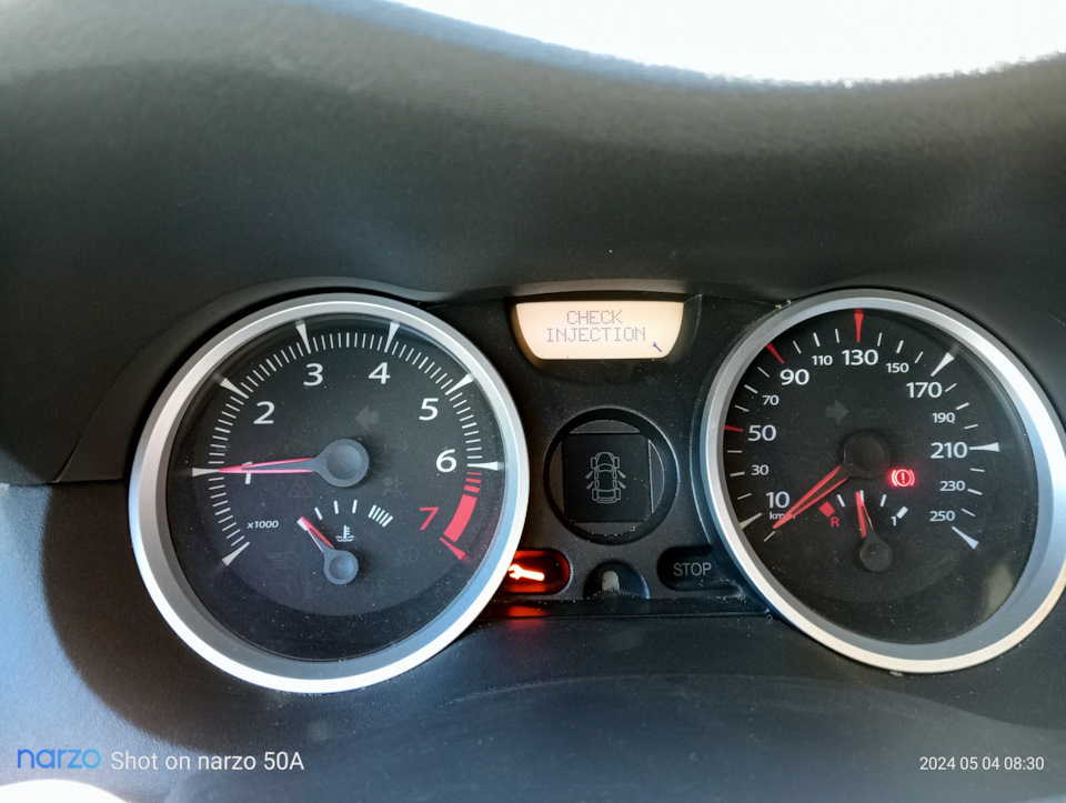

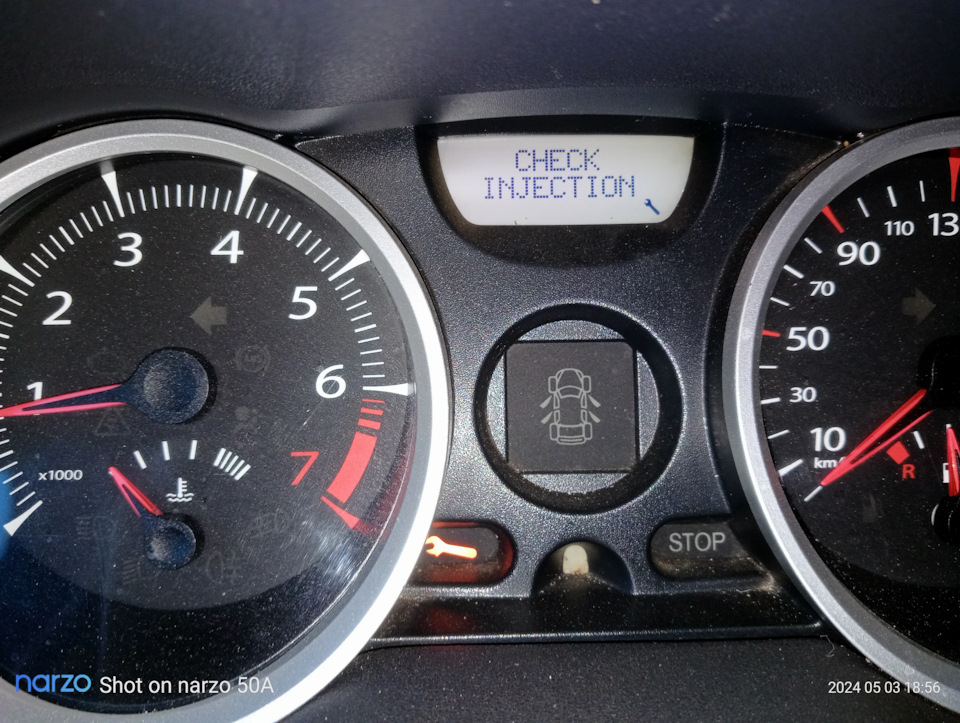

Когда в город заехали, на поворотах и при сбавлении скорости начал подмигивать периодически "золотой ключик" и появляться надпись "checking injection". Потом снова пропадает. Чуть едешь появляется.
Ехал обратно по трассе, в середине пути дважды моргнул ключ и та же надпись и все, больше никаких признаков. Приехал домой.
[Кому лень читать и интересует только результат, можете смело переходить к последнему абзацу, так как написано многовато]
Через пару часов вышел к машине. Завёл машину. Двигатель поработал. Через 3 минуты моргнул ключ и надпись. Затем исчезли.
Ну, думаю, сниму клемму, на всякий случай. Может с памяти сотрется. Снял минус, через минуту поставил — ничего не поменялось: при заводке моргнет разок ключ и надпись. Ладно, снял плюсовую клемму, поставил обратно.
Теперь при заводке ключ горит постоянно, и надпись появляется и висит, правда ее можно скинуть нажатием кнопки переключения режимов дисплея.

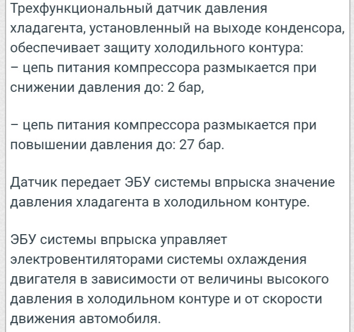

Ок, если это сигнал с датчика давления хладагента…

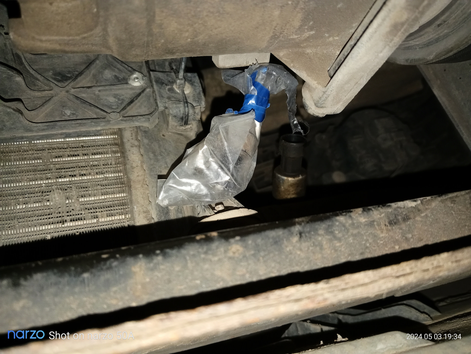

Снял датчик. Завёл. Ничего не поменялось. Обычно ключ исчезает, если дело в системе кондиционирования.
Значит проблема не в нем.

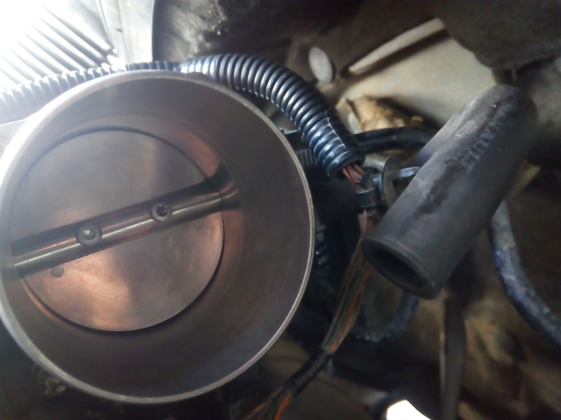

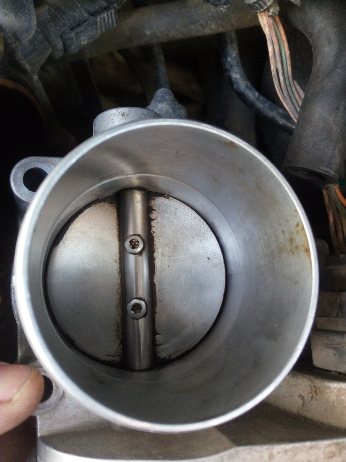

Решил прочистить дроссель. Взял очиститель карбюратора и дроссельной заслонки.
Отсоединяем АКБ.
Снимем заслонку: два хомута (синим) и шланг (красный). Убираем гофру осторожно.

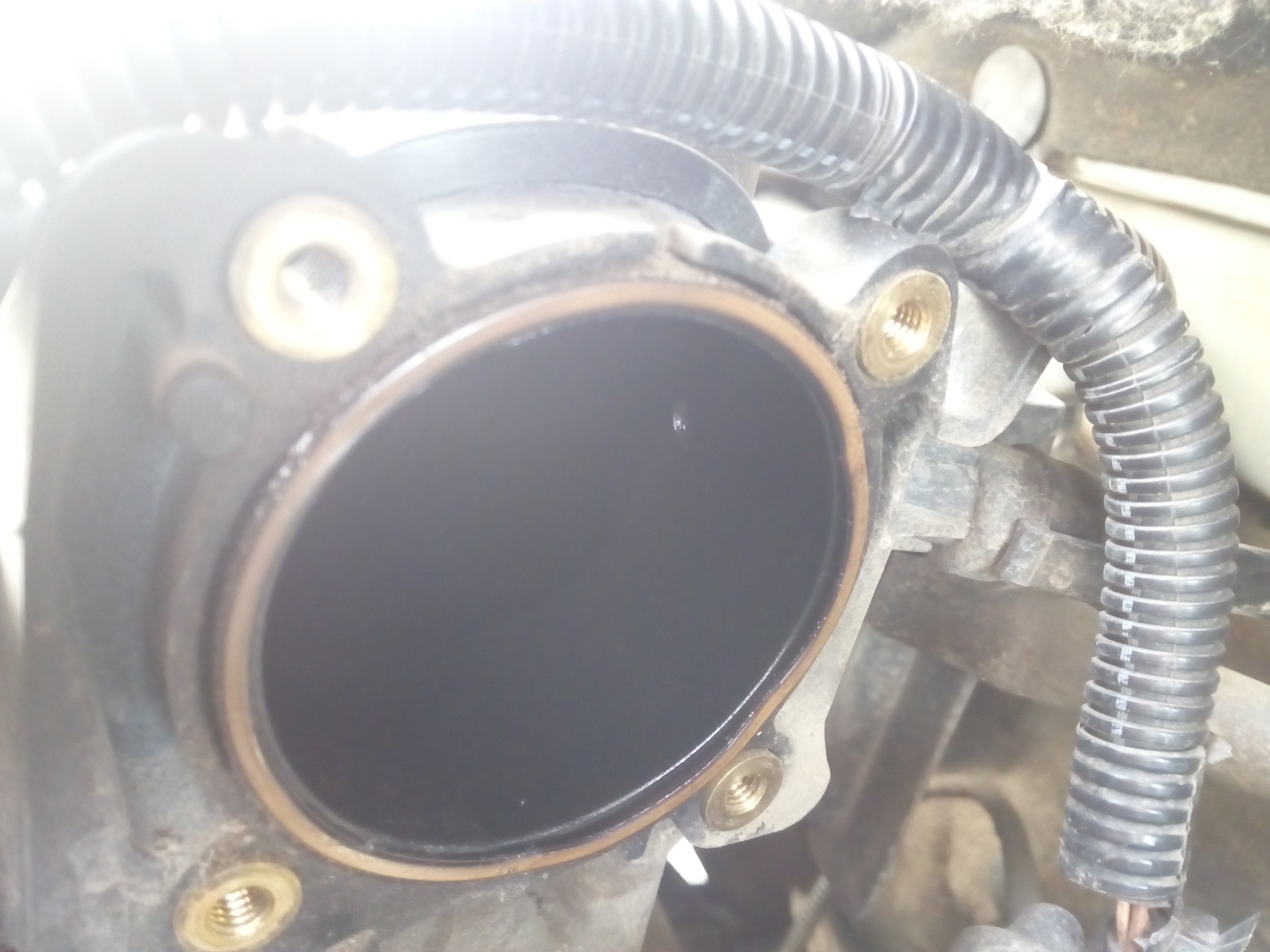

Внутри масло с влагой.

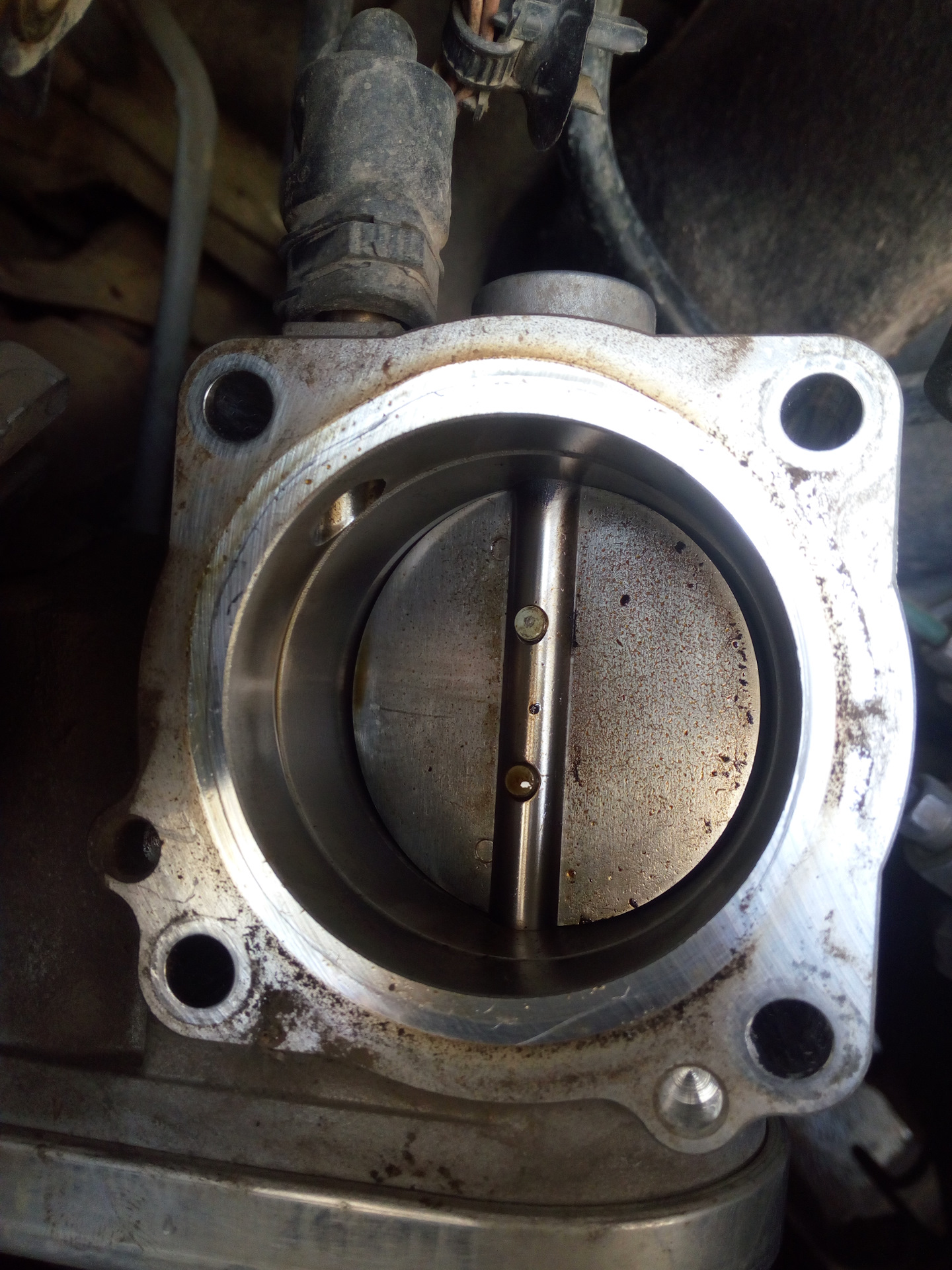

Головкой на 8 откручиваем четыре болта ДЗ. Снимем её. Клемму не сдергивал, чтобы не калибровать.
Никакой прокладки и герметика. В прошлый раз, когда чистил не снимал узел, просто протер, после покупки лазил на всякий случай.
Все чистим, обильно смазывая очистителем по нескольку раз и протирая сухой тряпкой. Чистим ребра заслонки. Все начинает блестеть. Очищаем канал для ХХ.
Собираем. Подключаем. Заводим. Все как прежде — ключ и надпись.
На всякий случай калибранул ДЗ, не помогло.

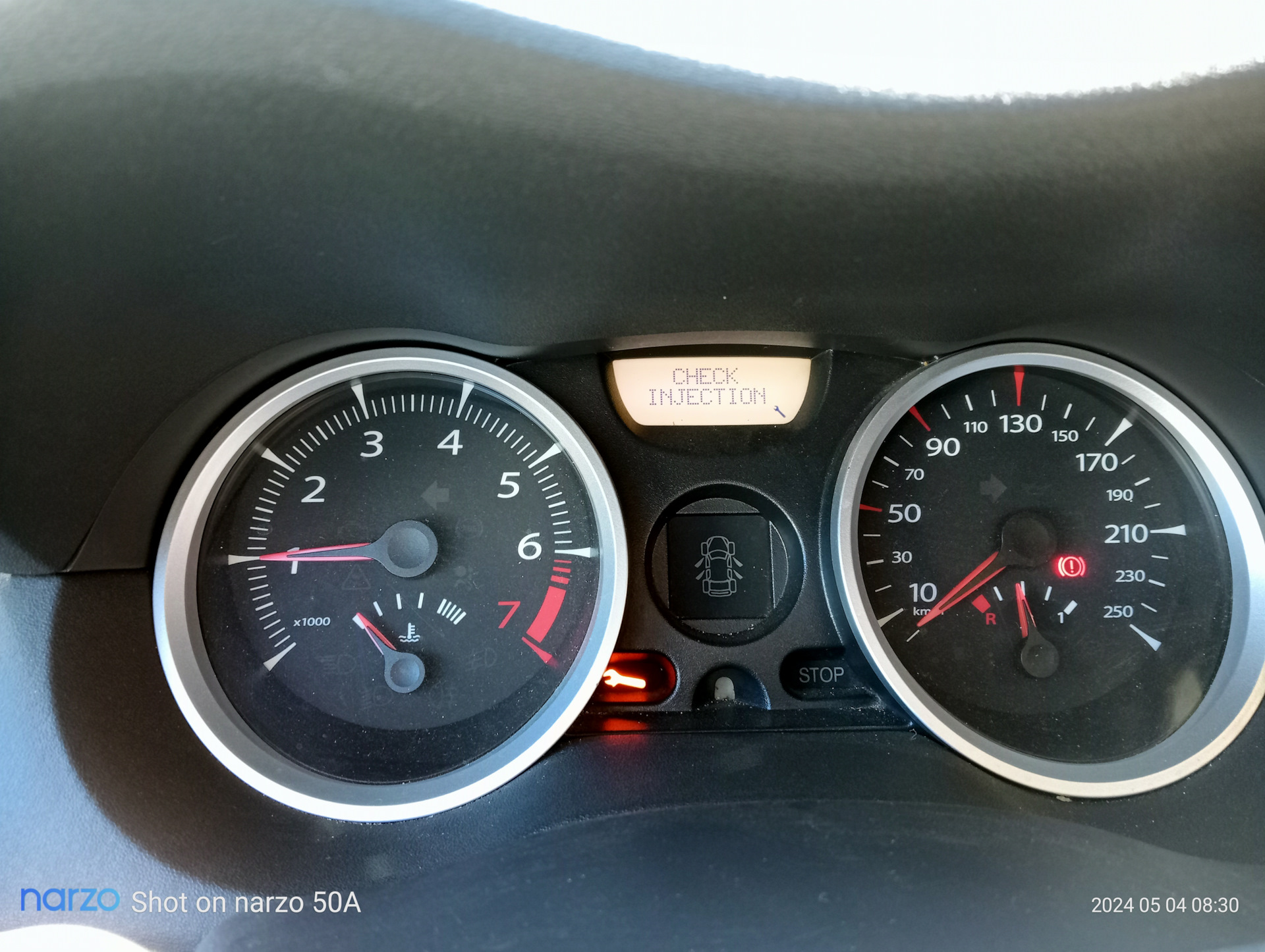

Но! Горит все тот же check injection.

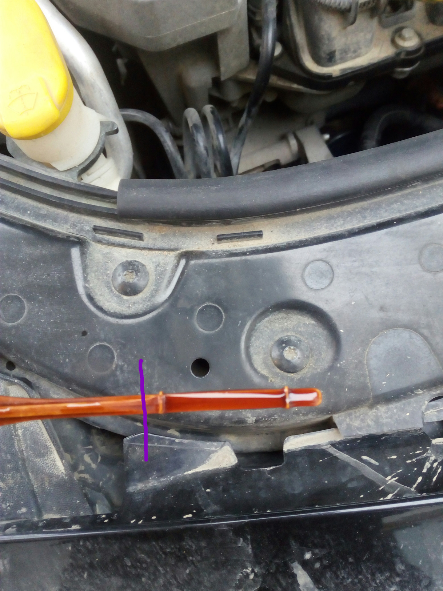

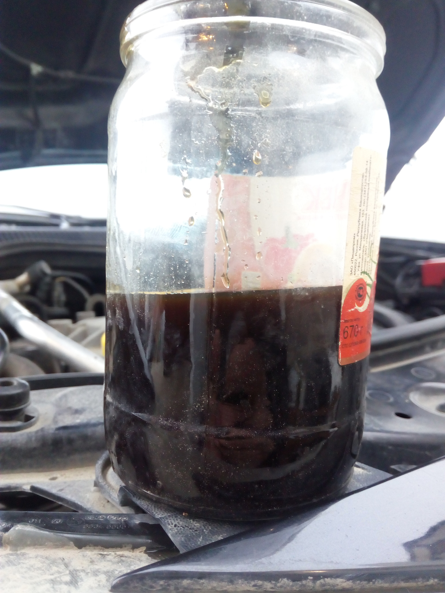

Проверил уровень масла на холодную. Оказалось выше максимума. Пришлось слить часть масла.
Решил что пусть будет чуть не доходить до максимума.

Все та же проблема с запуском, что и накануне в том же время: маслает долго, но заводится с первого раза. Правда обороты, в отличие от вчера не упали сразу на рабочие, все было в привычном режиме. Связано ли с тем, что стоит ночью (холоднее) не знаю, но когда вечером заводил все завелось прекрасно. И та же ерунда со стрелкой указателя температуры ДВС — просто лежит на нуле, иногда поднимается. Своей жизнью живет. На работе машины не сказывается, с печки дует нормально. То есть термостат скорее всего в норме. На трассе остановился пошатать датчик температуры. Не сильно помогло. Кстати дул вентилятор.

Датчик давления хладогента проверил. Немного не так выразился.
