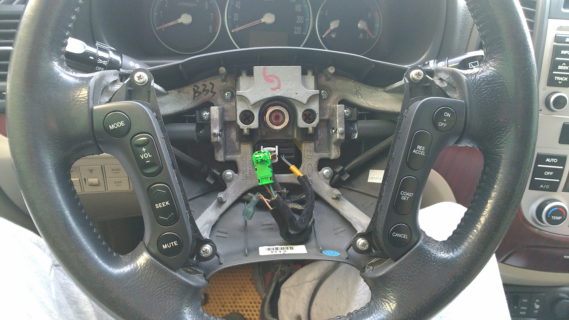

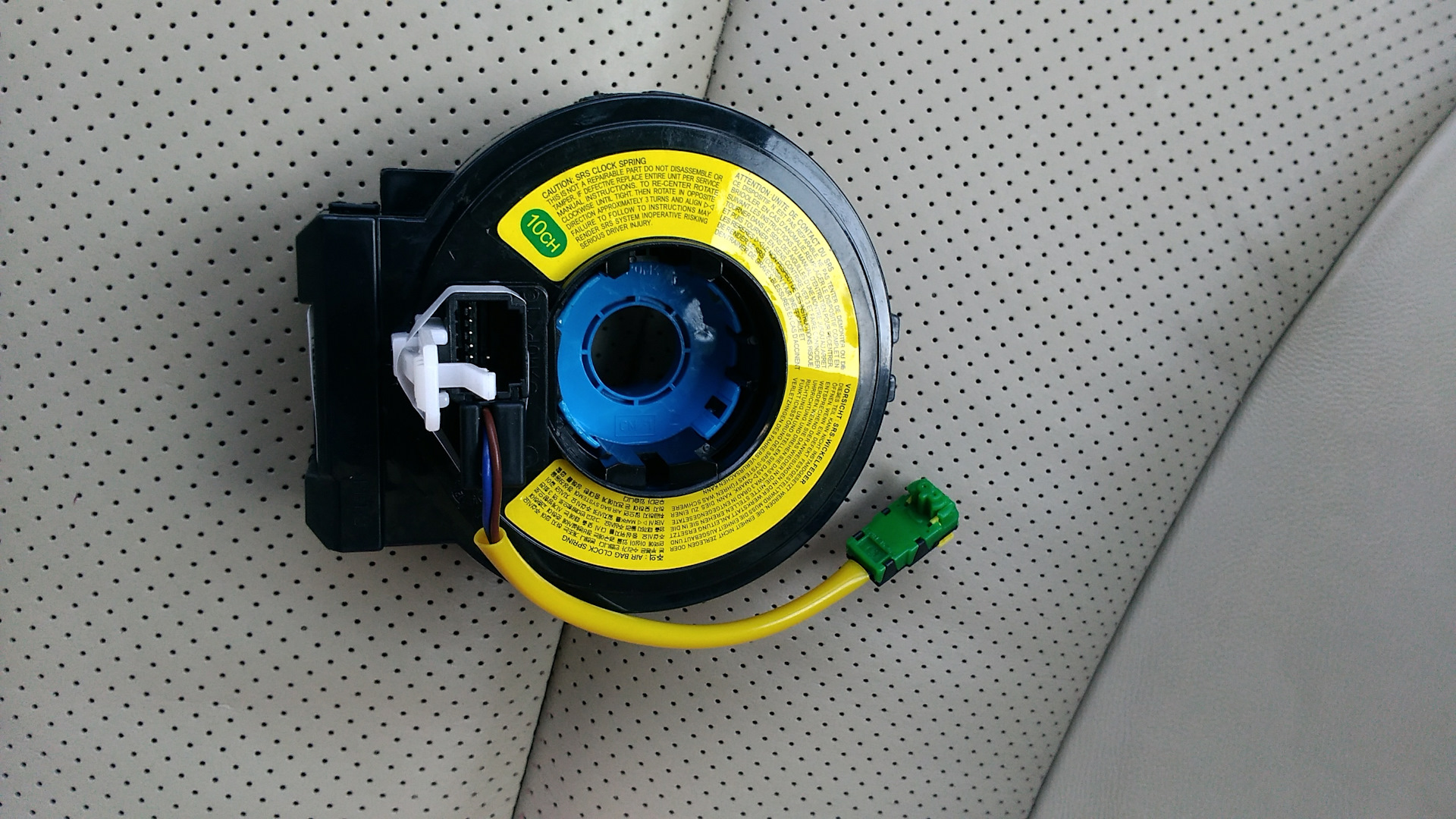

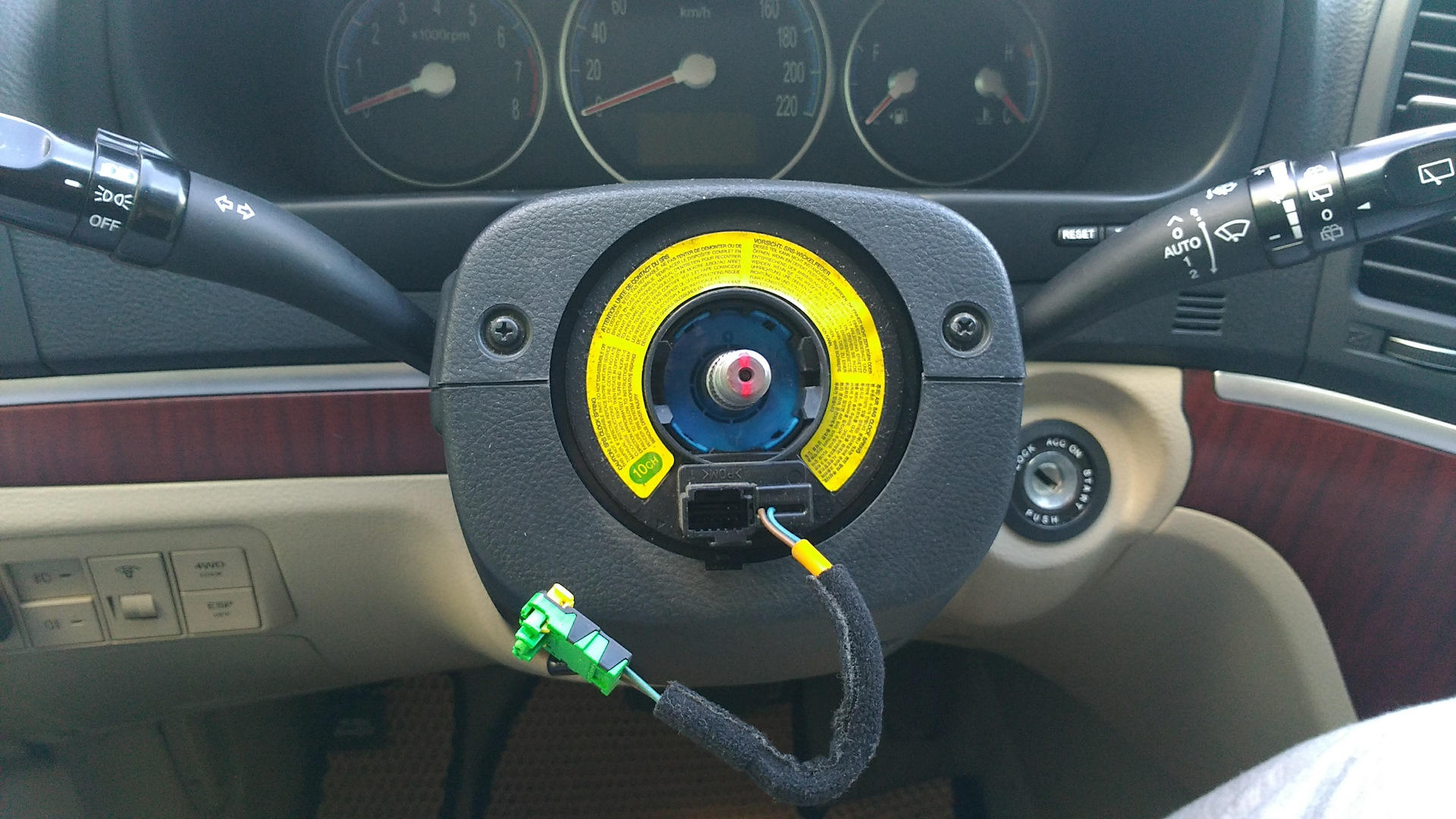

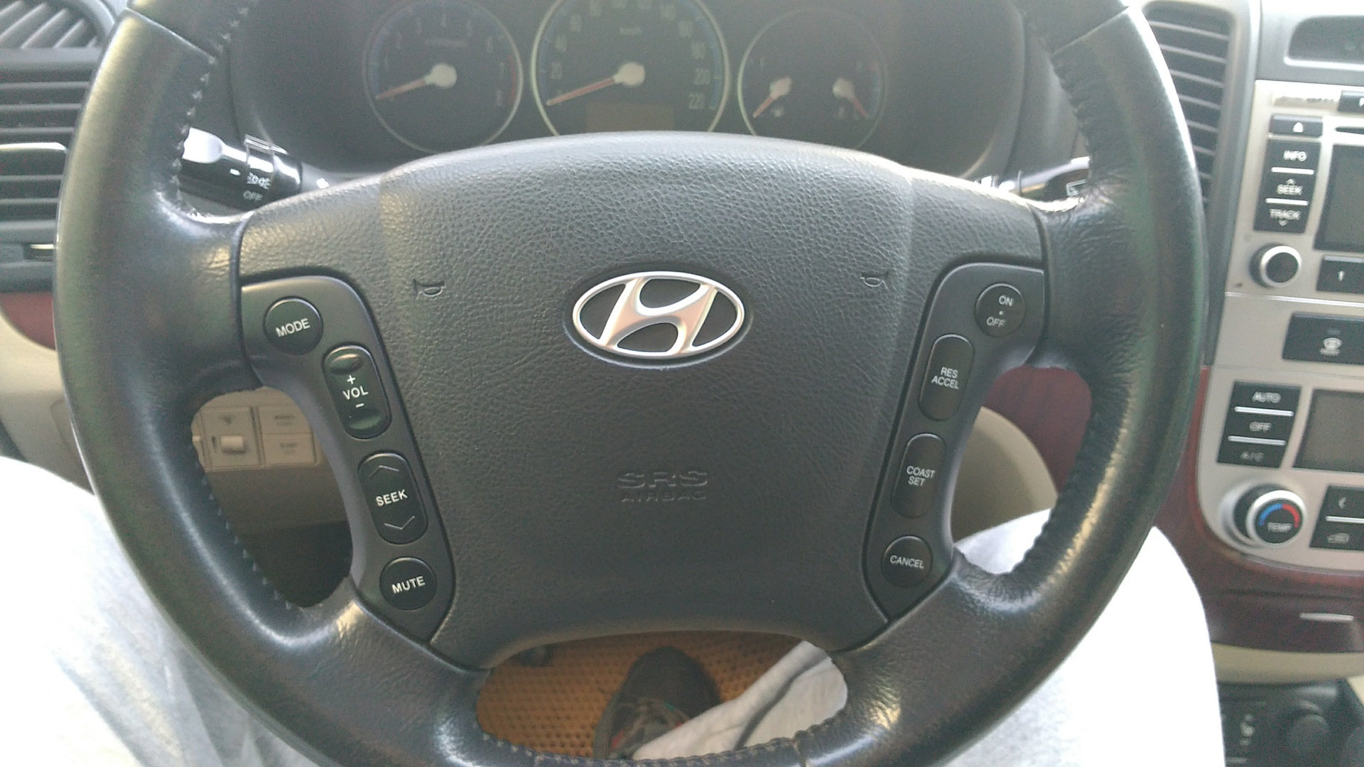

При покупке авто обнаружил что не работают кнопки на руле кроме ON OFF CRUISE и звукового сигнала. Прочитав драйв, понял, что дело в шлейфе так как это болячка у Сант. Заглянув на всех излюбленный сайт Ali нашел данную часть. Заказал, пришла очень быстро, за 8 дней.

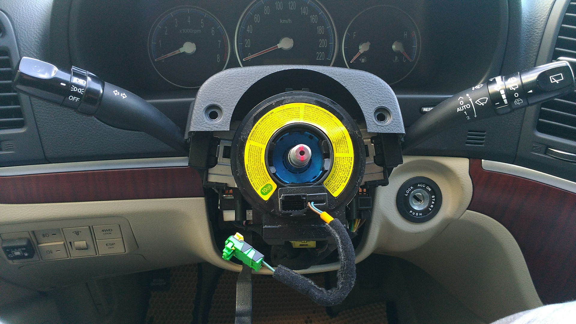

Получил и сразу в гараж. Производил замену с помощью вот этой записи в БЖ www.drive2.ru/l/4922389/. Все ясно и понятно. Установил и вспомнил, какой же кайф ездить с круизом.

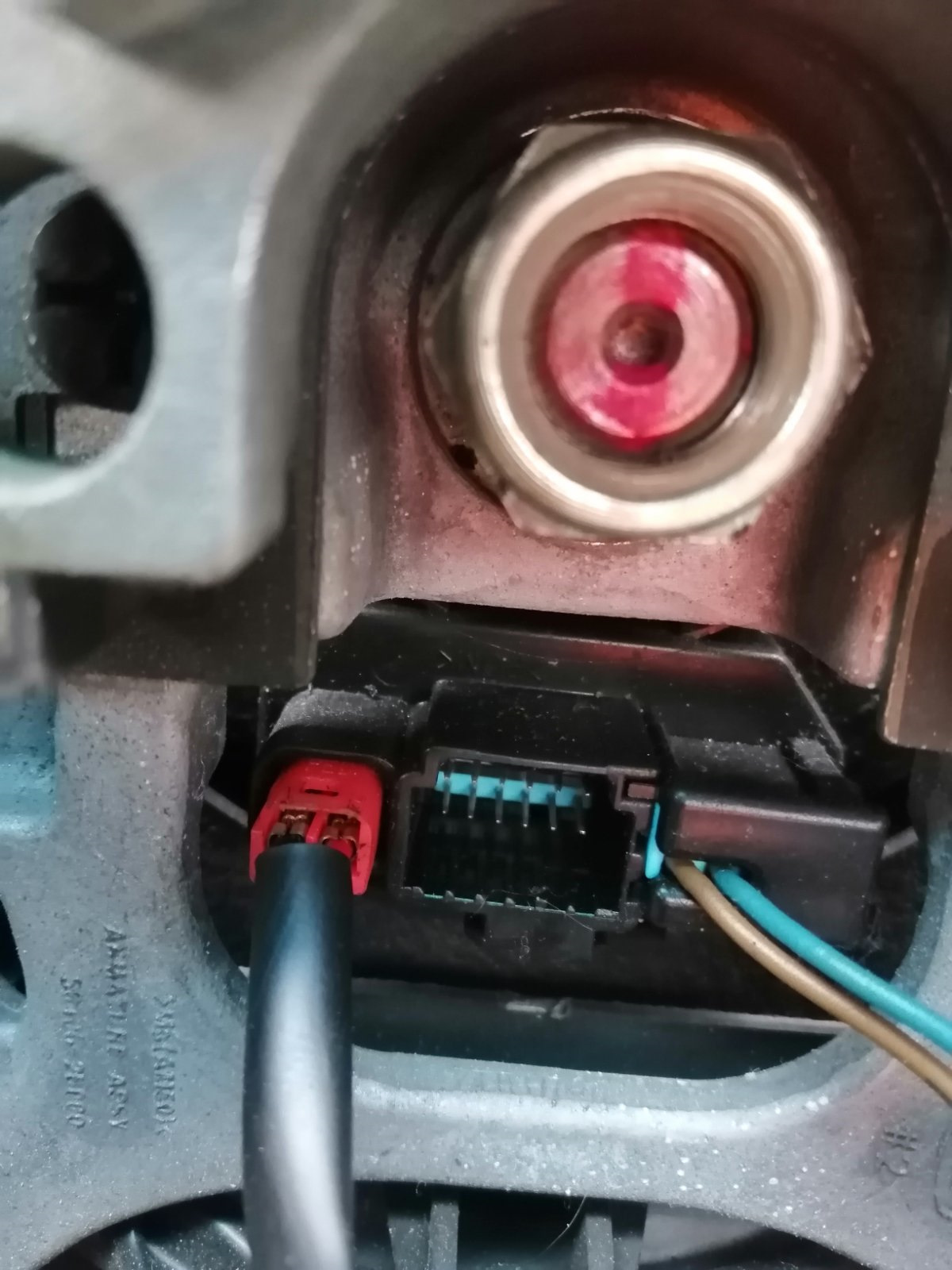

тоже столкнулся с неработающими кнопками на руле, купил улитку, давай менять, а уменя там стоить возле стандартоного разьема еще один, перелапатил весь драйв, не нашел такого как у меня, что это такое и на что идет этот провод, кто знает?
может подогрев руля есть? 934902B500
Тоже менял, 5 тысяч откатал…сигнал пропал. Всё проверил, думаю опять шлейф. Жду новый снова с Али. Круиз прикольная тема, адаптивный лучше конечно с нашими реалиями и неадекватностью некоторых водил.

584,35 руб. | MH Электронный для HYUNDAI SANTA FE 2006 2007 2008 2009 2010 2011 2012 GL GLS LIMITED SE Спорт 2.4L- 3.5L 93490-2B250 934902B250

Месяц назад я тоже менял данный девайс с любимой алишки и ощутил все прелести круиза но на днях начела глючить кнопка (seet) что будет дальше не хочу думать Удачи
