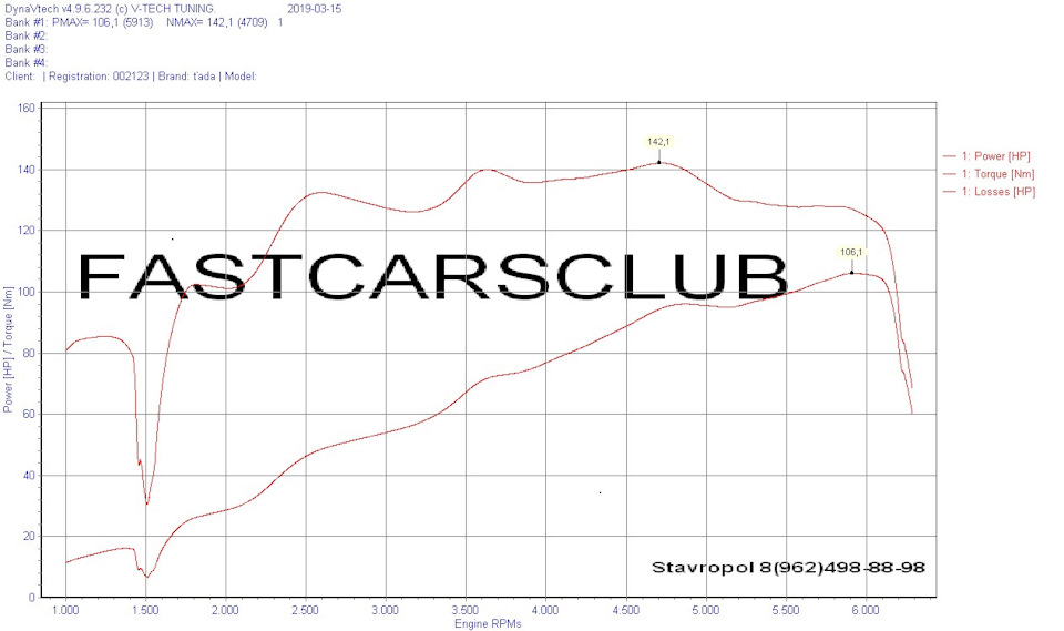

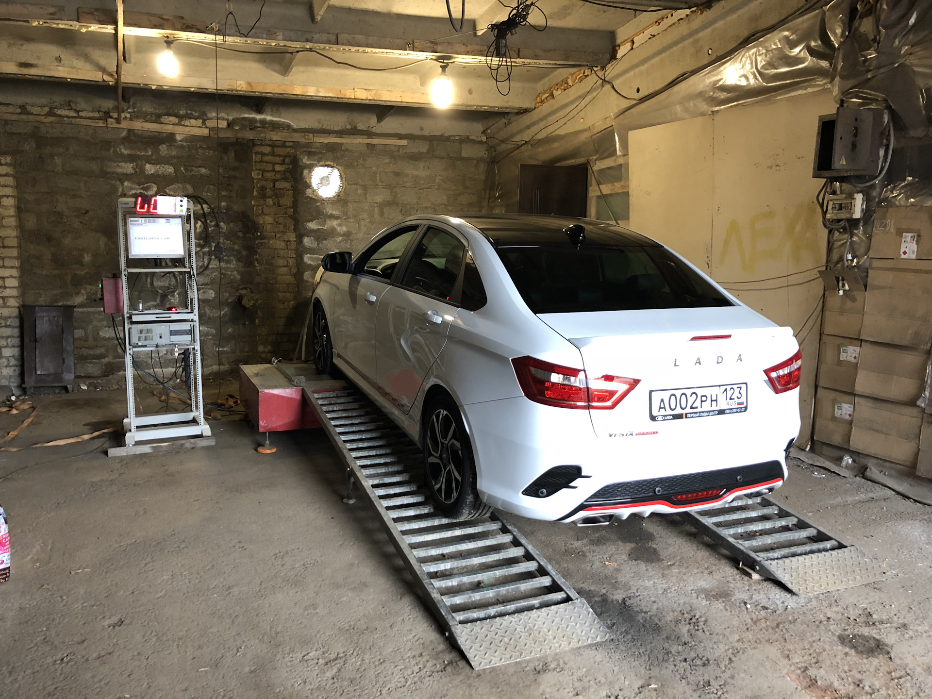

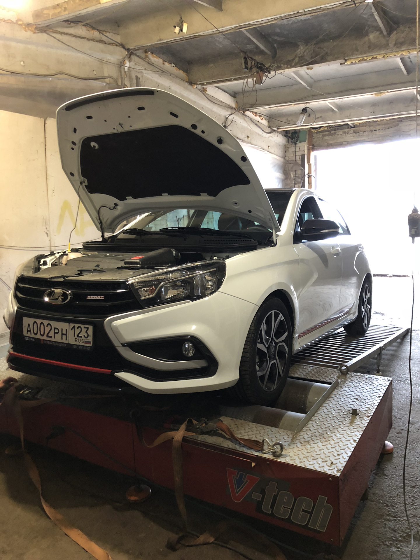

Вот и съездили на стенд в Ставрополь.
Скажу, что результаты меня очень обрадовали, я даже не ожидал.

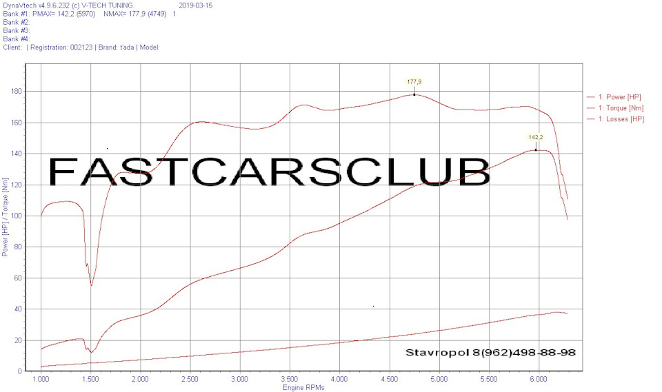

Получилось 142 честные лошадиные силы и 178 момента на 95-м бензине в период обкатки!

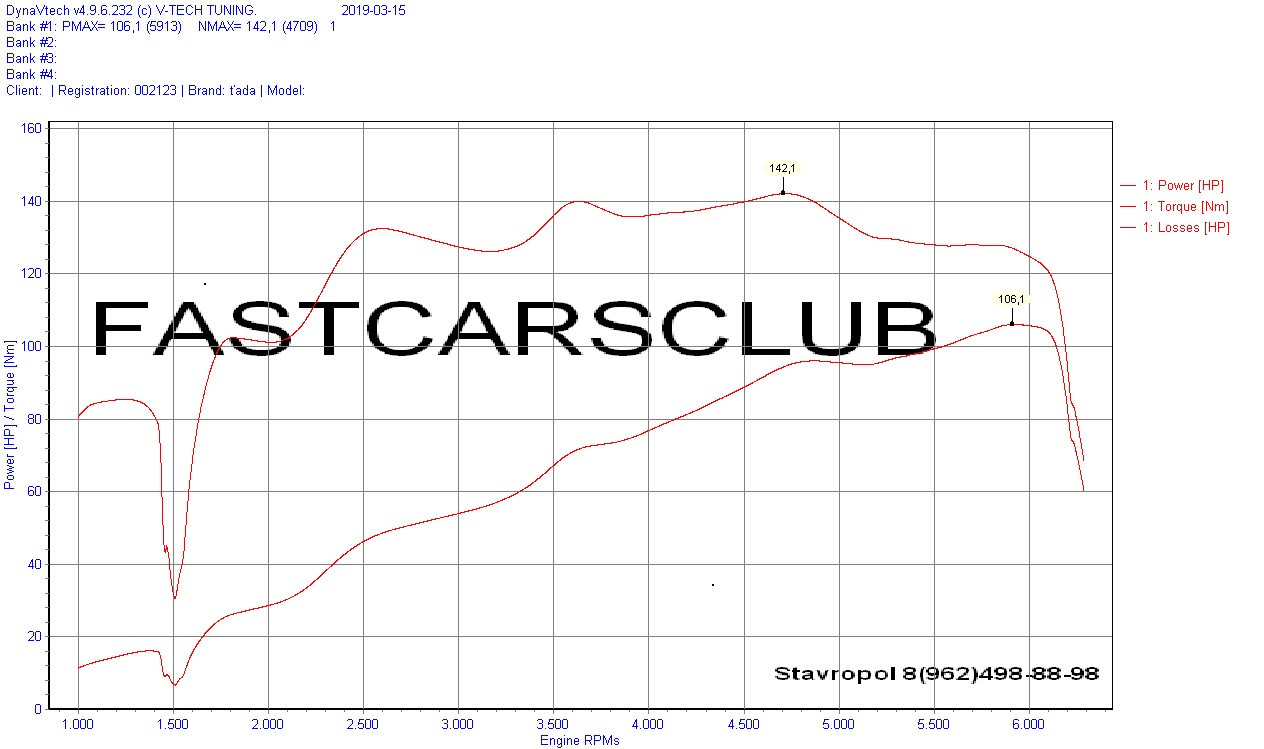

С колёс смотрите сами)))

Гуляющий момент (без полки) из-за того, что фазер так отстроили
так он же только включается и выключается на 21179, у него нет промежуточных положений… разве нет?
Есть! Он работает с частотой 3 Гц примерно, меняет "скважинность" и частоту колебаний в зависимости от частоты вращения коленвала, а также нагрузки. Вот тут посмотрите
он что полностью не открывается? странно как-то
У фазера большой диапазон регулировки. Если открыть полностью, то можно и переборщить с перекрытием

провал на 1500 огромный убирать надо, а что за второй график?
С колёс
понял
Замер делается с 1500об.
судя по графику с 1000, у меня был такой же провал там тже убирали
Ну я же смотрел онлайн трансляцию с замера он с 1500 нажал в пол
ну хз.
LEXX161RR
а если точнее то провал на нфр был 1500-2000
А чему тут радоваться? Уплачено за 145 кобыл, а по факту их меньше. Я бы обрадовался, если бы ВАЗ только по документам сделал мощность 145, а по факту было бы 165. Ведь цена-то за лям.
по факту еще меньше на 10 сил судя по колесным силам )
106 сил на колесах, график смотрите внимательно 😂
106 против 142 на маховике. 25% потери, для мт очень много. должно быть 16-18%. т.е на 10сил больше.
28% потери так то. Ну и не обкаталась машина ещё вроде как.
Так если из 142 вычесть 28% будет меньше чем на графике колес. или я не правильно что то считаю?
Пропрция 142=100% 106=х% х=106*100/142
zl0bu5
Нечего так не обкаталась. Ладно двигатель, а в трансмиссии то где чему обкатываться, что бы 10 сил зажимало. Это же не гидротрансформатор, всю напрямую через шестерёнки.
