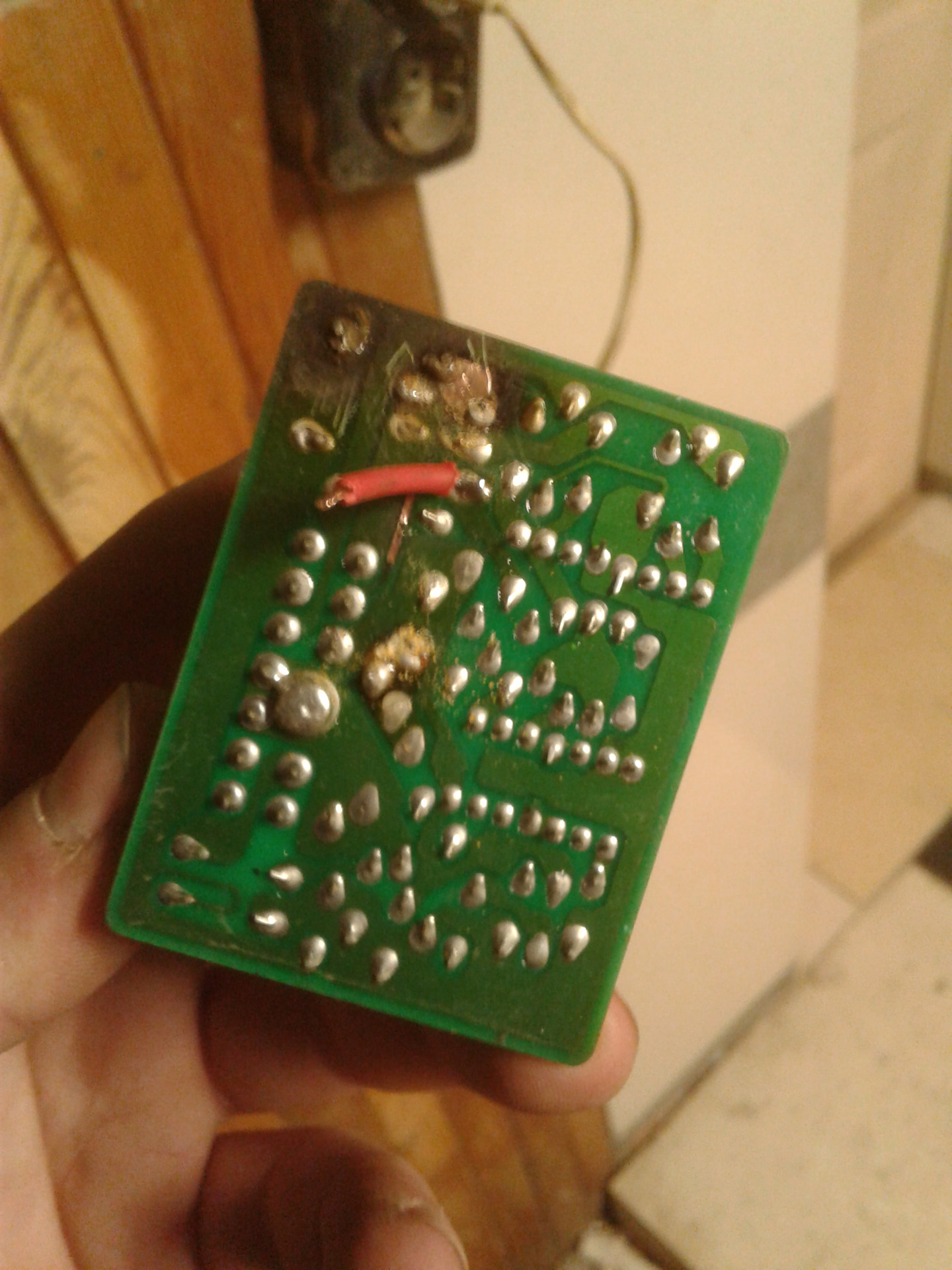

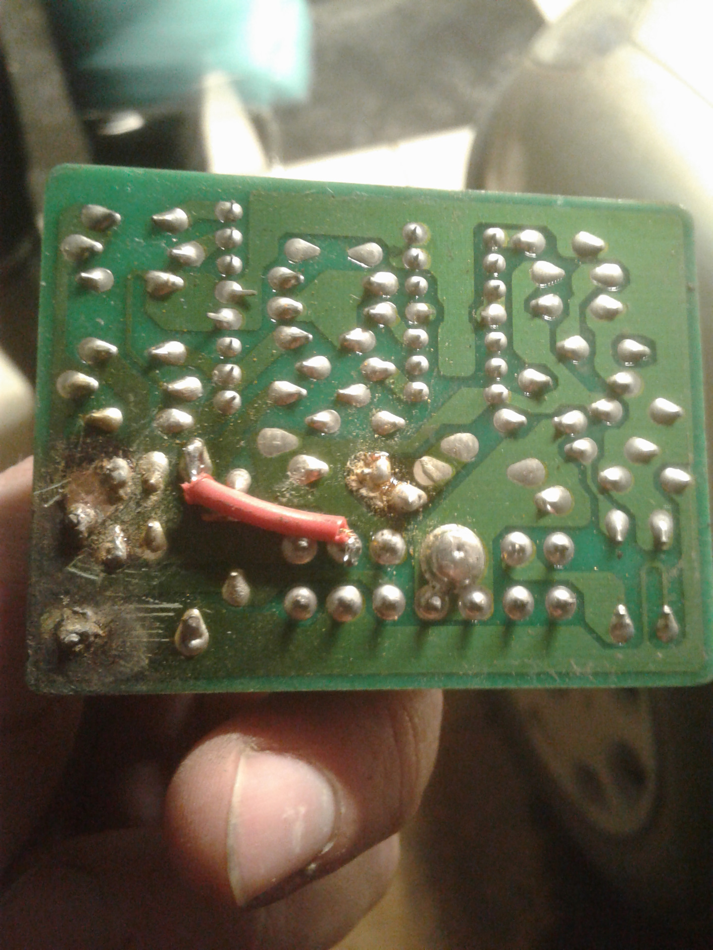

сегодня прям случайно заметил, что не горят стопари, вообще, но габариты горят! лампы целые, преды тоже, думал проводка где-то скончалась, смотрел, искал, думал уже к электрику ехать, но гугл помог, точнее форум TourerV, оказалось, что подгорел блок контроля перегоревших стопарей! там же на форму была картинка с решением проблемы, как раз рядом был паяльник. припаял, подключил и…все отлично работает! что случилось, почему подгорел блок, хз, может что-то где-то коротнуло!

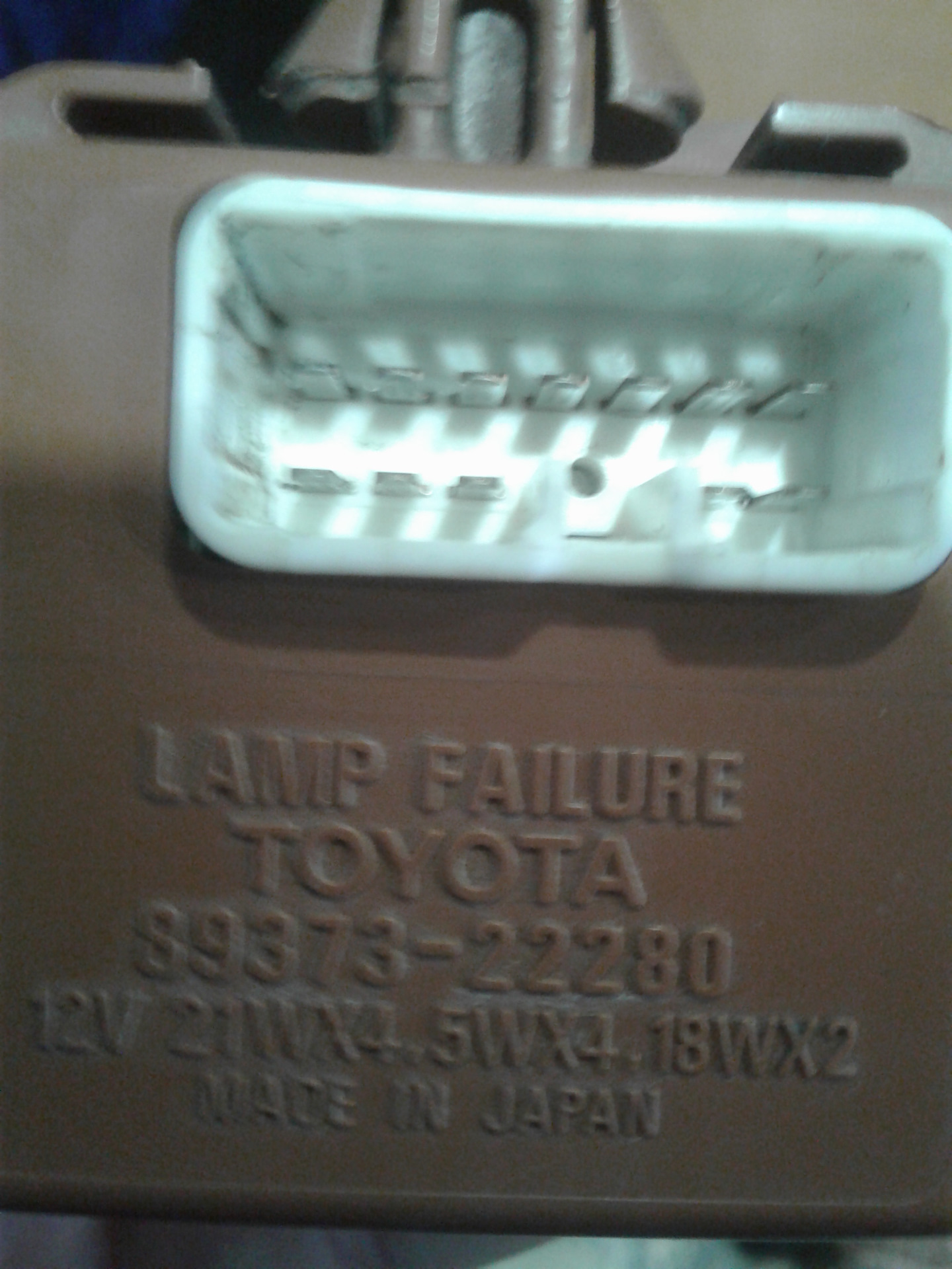

Где он стоит
В багажнике справой стороны бака в крыле
Спс понял
вот оно наше всё, перемычку
заказывать буду блок, пока временное решение, чтобы в попец на вжарили!
300р на разборах, подбирай по номеру блока
