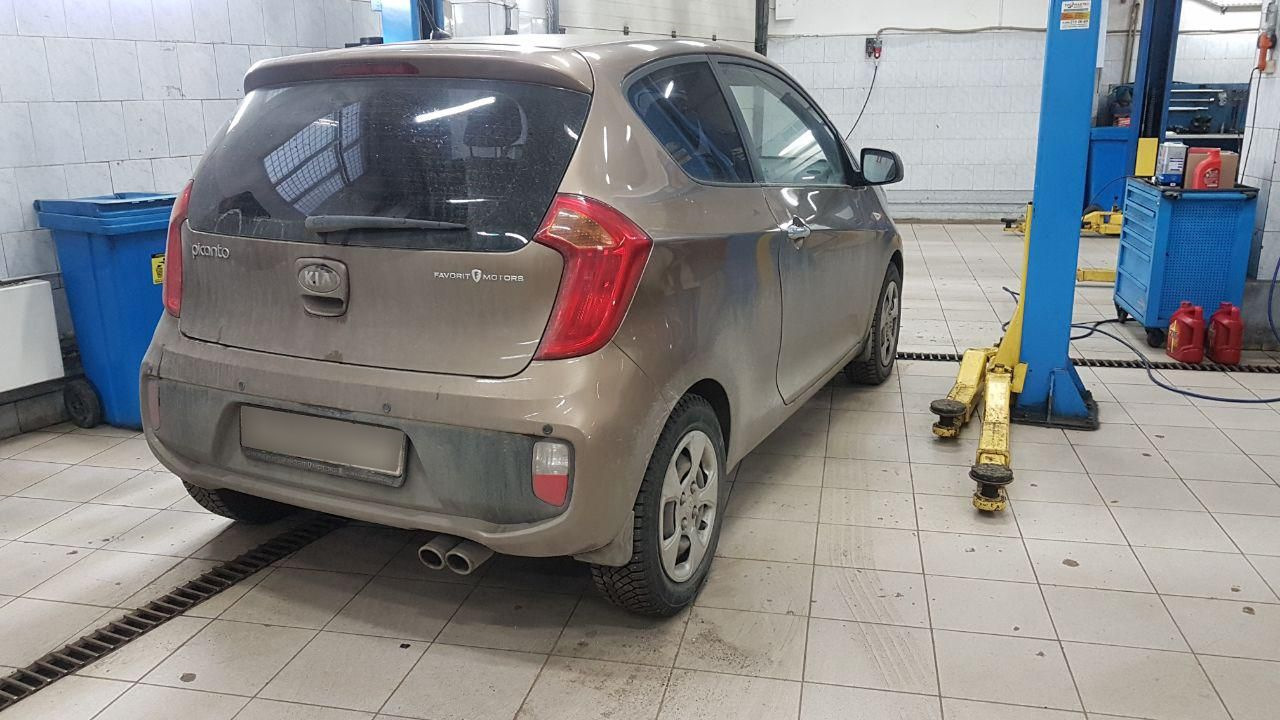

Вот и настала пора делать ТО-6.
За 6 лет накатали только лишь 22 тыс. км.

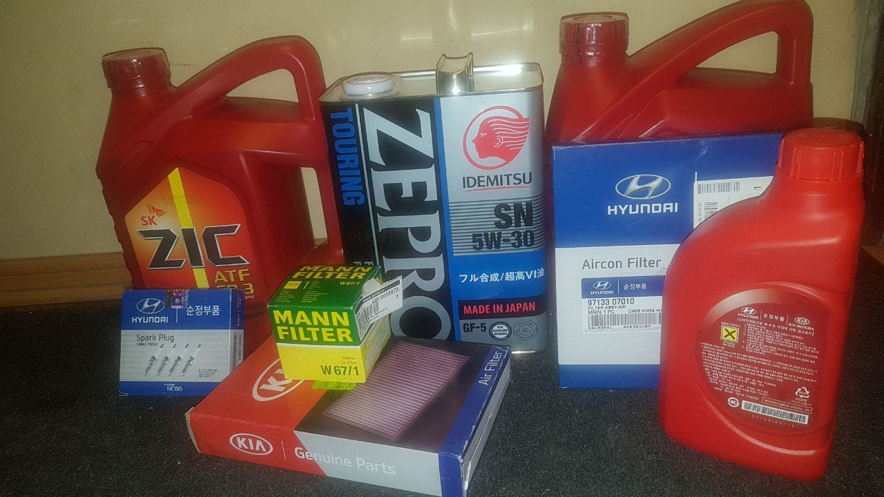

К ТО было куплено:
Масляный фильтр — MANN-FILTER W 67/1
Воздушный фильтр — 28113-1Y100
Салонный фильтр — 97133-07010
Свечи (4 шт.) — 18843-10062
Масло — IDEMITSU "ZEPRO TOURING" 5W-30 — 4 л.
Тормозуха — 0110000110
АКПП, решил лить ZIC ATF SP 3 (2 по 4 л.) — 162627

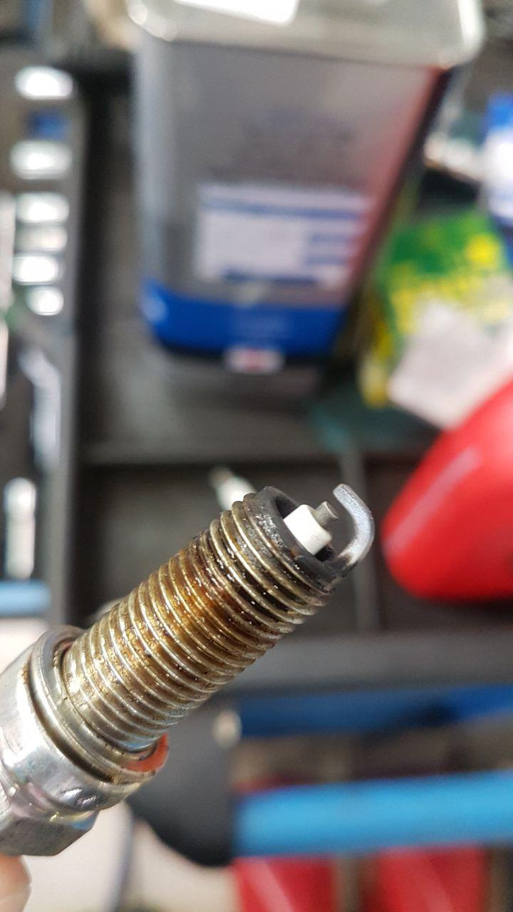

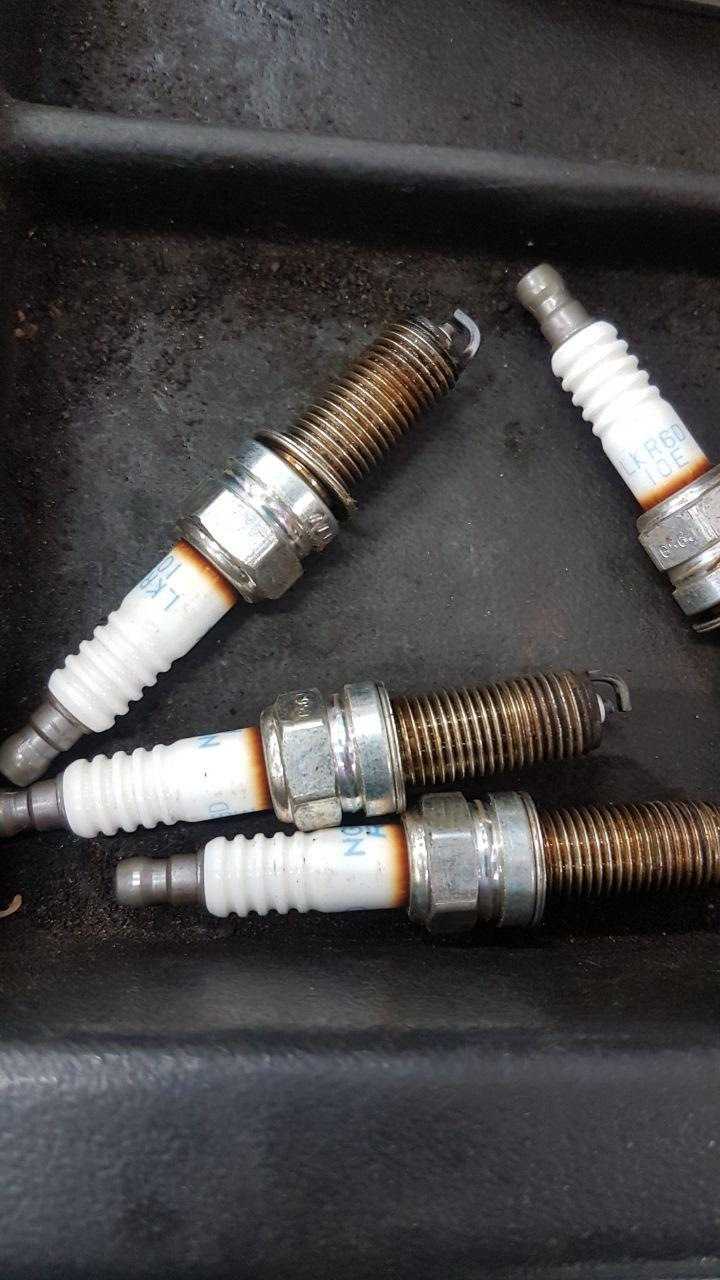

2) Замена свечей
Вот так они выглядели после 12 тыс. на бензине от Шелл и Газпромнефти (как новые, можно было не менять).

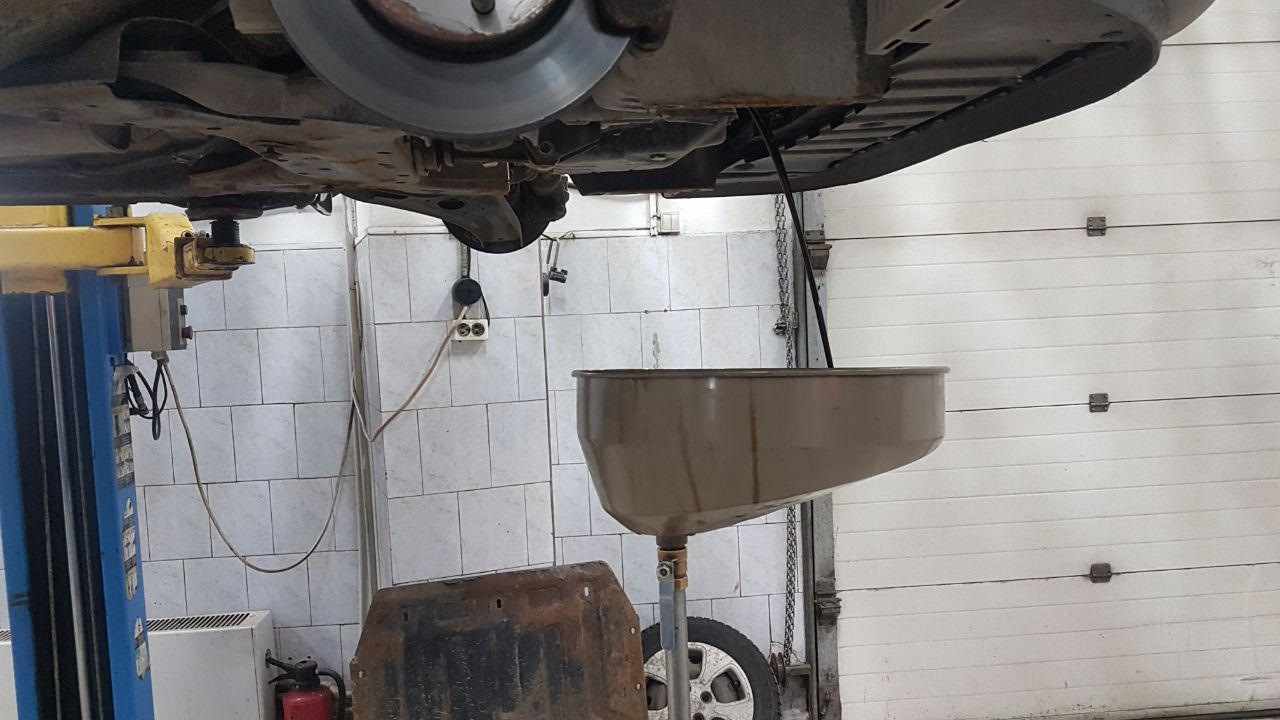

3) Замена тормозухи и антифриза
4) Замена жидкости в АКПП (двойная).

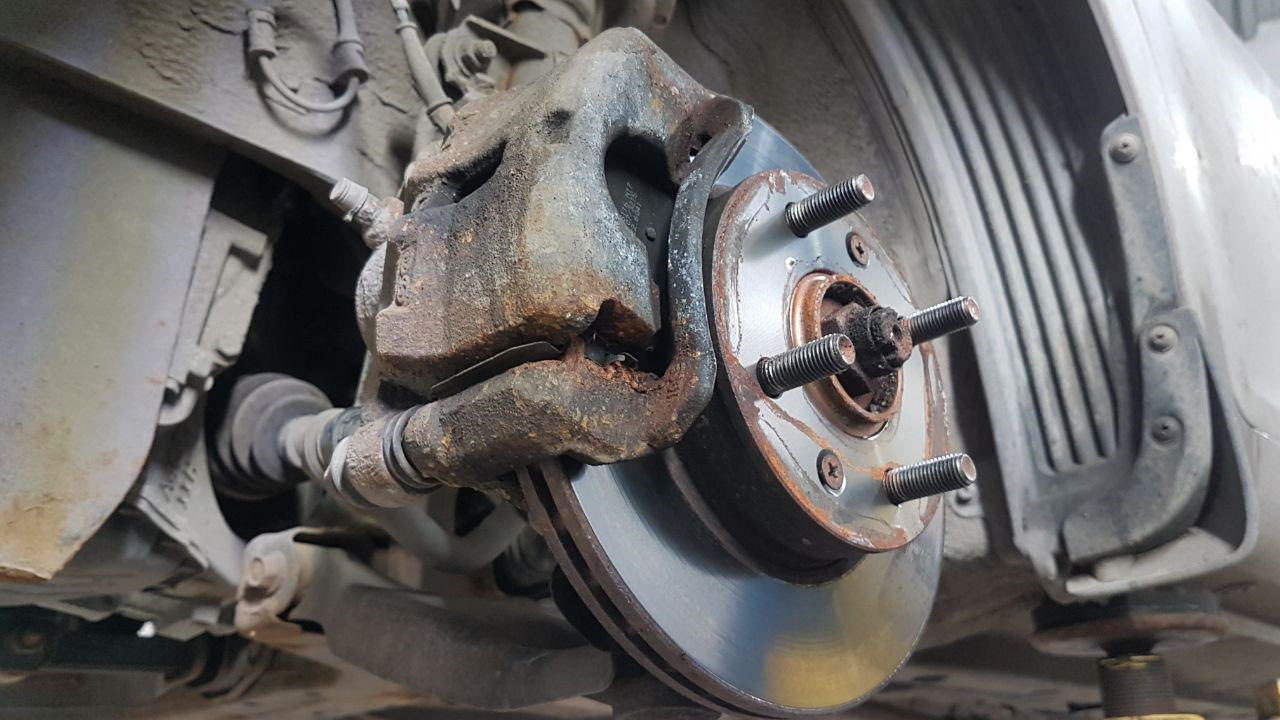

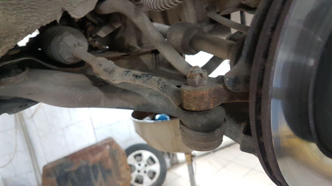

5) Диагностика подвески.
Из неисправностей, появился гул справа спереди при торможении со скоростей 120-80, ниже 80 не проявляться.
Передергали всю подвеску, ничего все ок, посмотрели суппорта, тоже ок (ранее чистили и смазывали направляющие).
Потом думали на лопнувший корд в покрышке, переставили по диагонали, эффект тот же.
Поехали на тестовую поездку, далее мастер сказал, что вероятно накрывается ступичный подшипник, но сейчас это определенно точно диагностировать нет возможности (проявляется еле уловимо слуху).
Решили, что поезжу месяца 2 и там уже будет понятно подшипники это или возможно привод.
Коробка исключена, т.к. при торможении также переводили в нейтраль, звук не пропадал.
Если у кого то было подобное, прошу поделиться мнениями.
