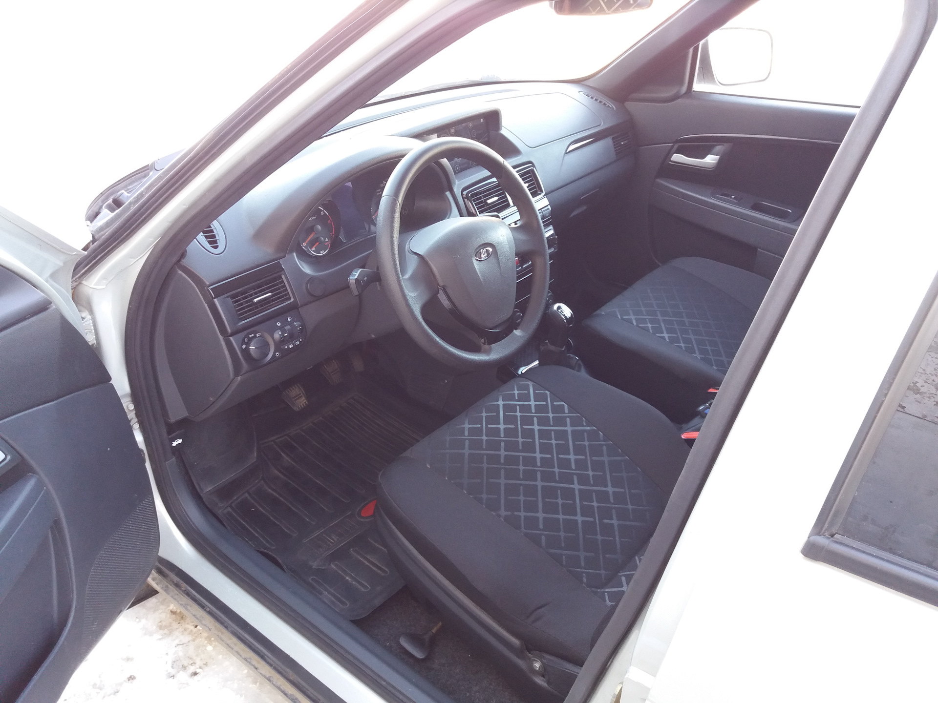

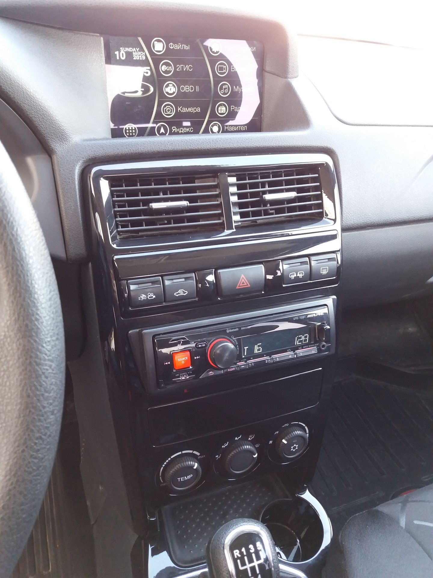

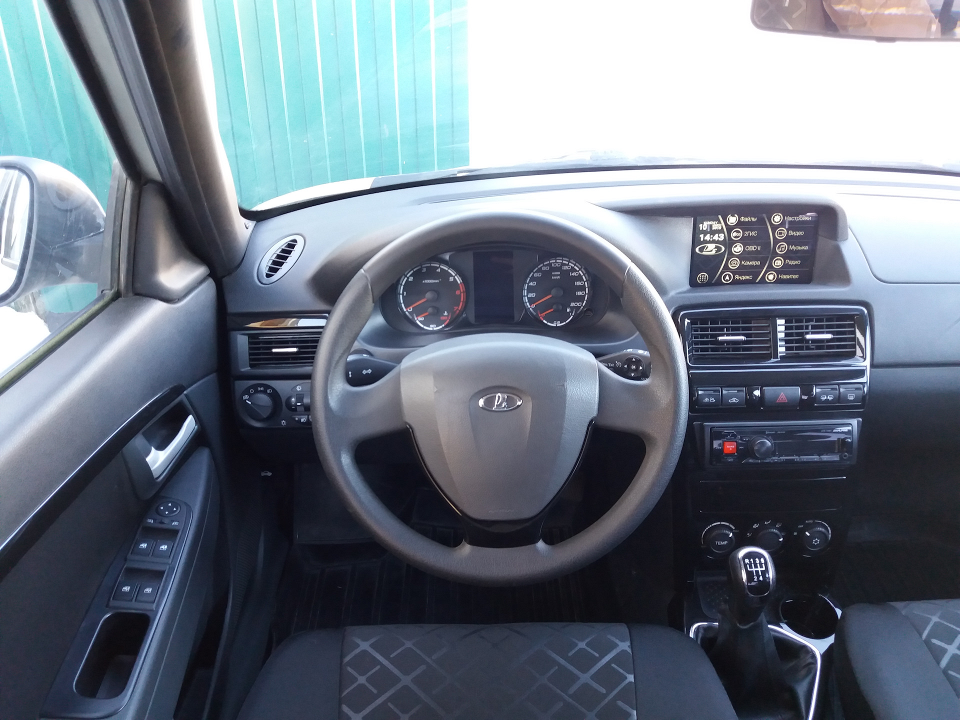

1. Фото, что получилось (напоминаю, что вся проводка осталась "десятая")

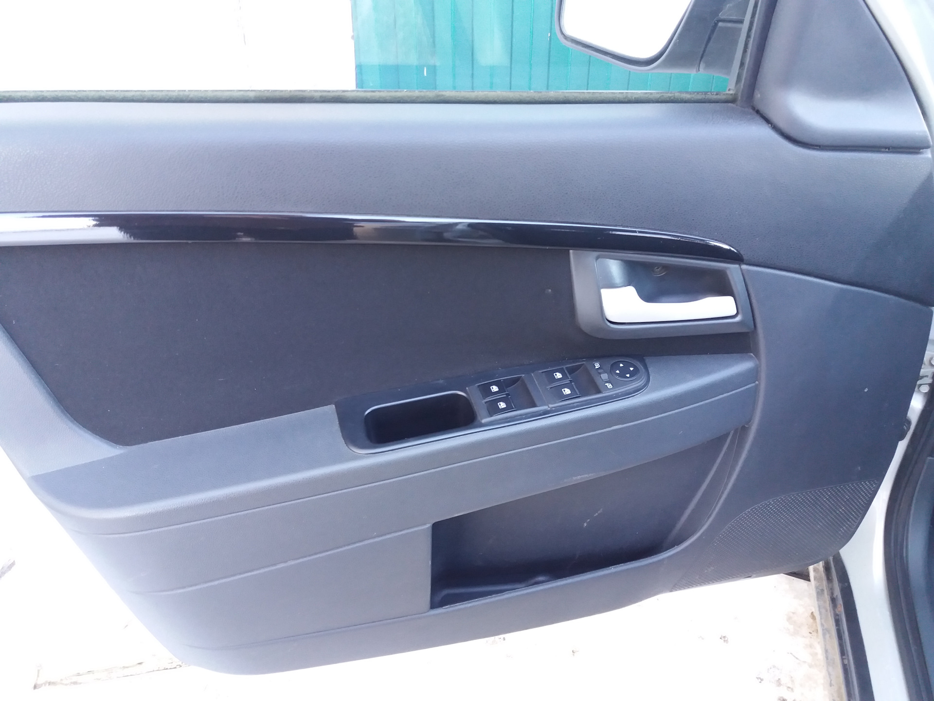

1. Фото
2.Итоги Во сколько же мне обошлось всё то что вы увидели на фото и увидите на видео ниже

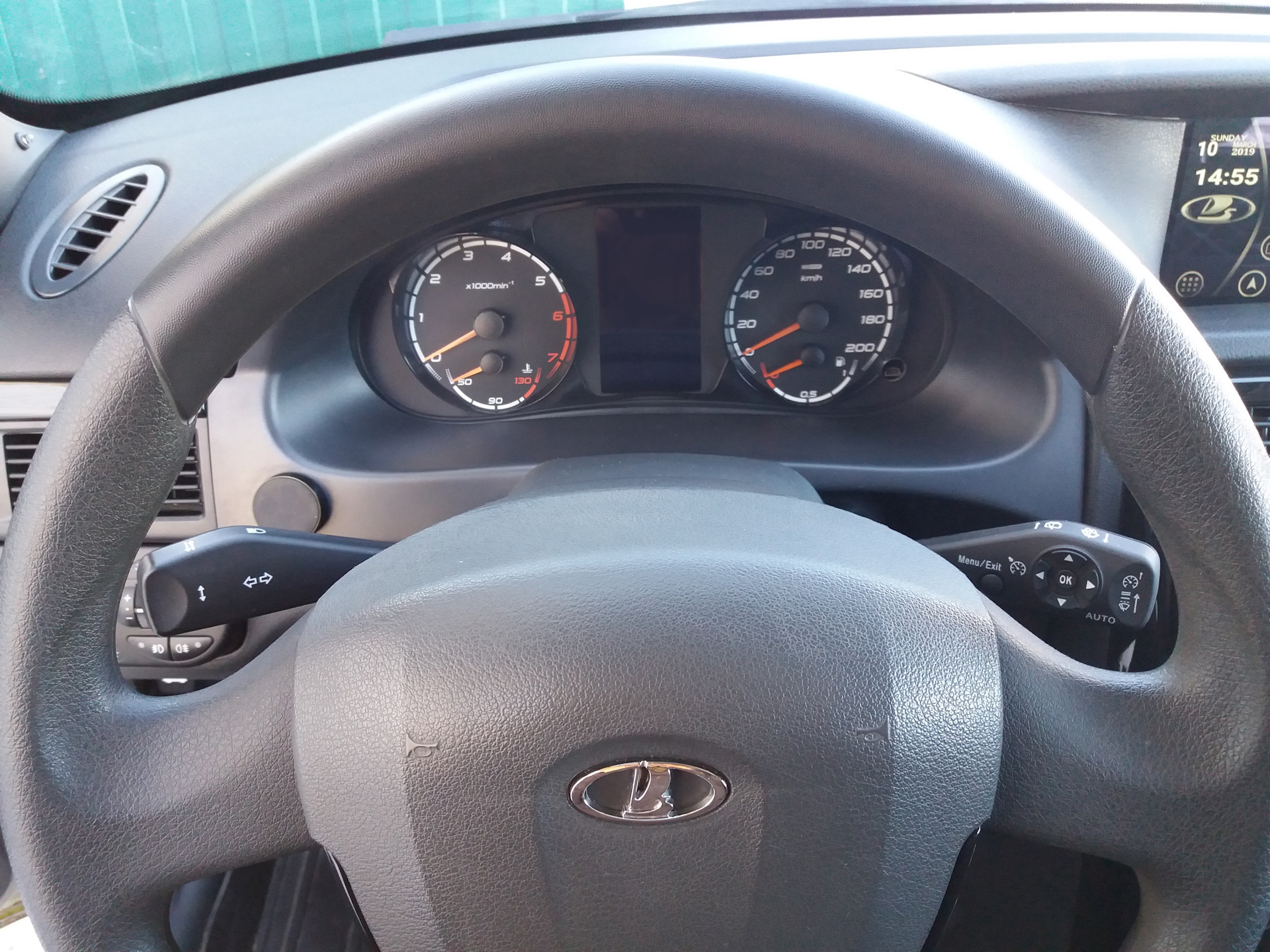

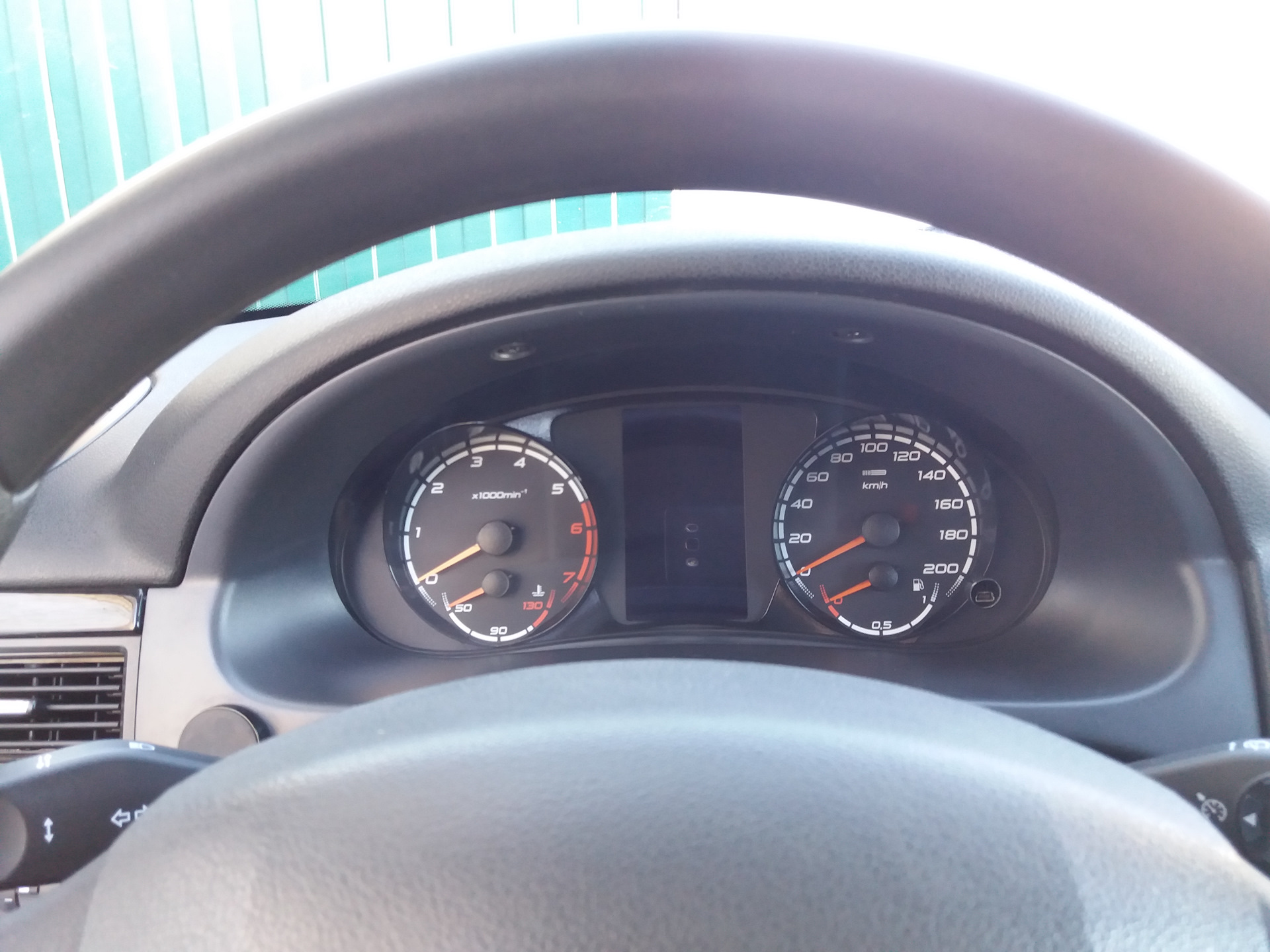

*Комбинация приборов Ителма (комплект) 9170

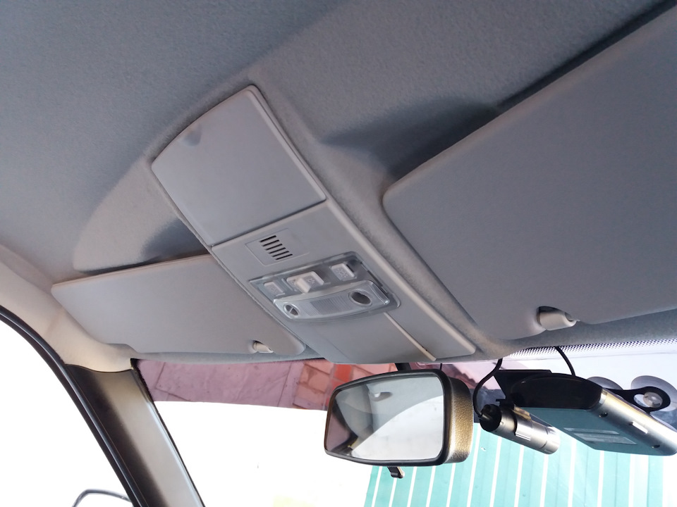

*Плафон салона Приора Люкс+разъём+корпус 1140
*МУС 2172 Люкс 1940
*Козырьки с зеркалом 2170 500

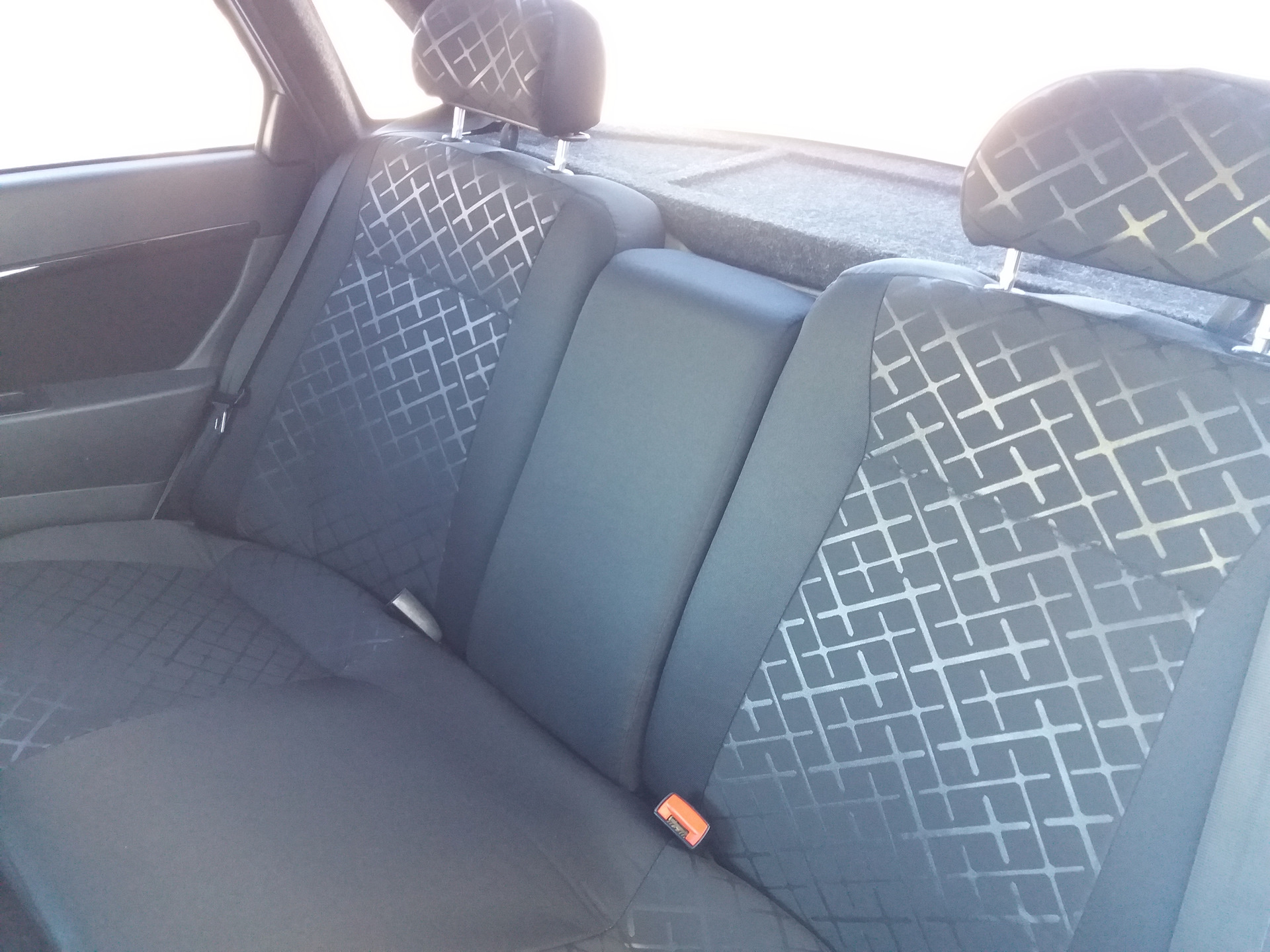

*Обшивки сидений "Скиф" 1920

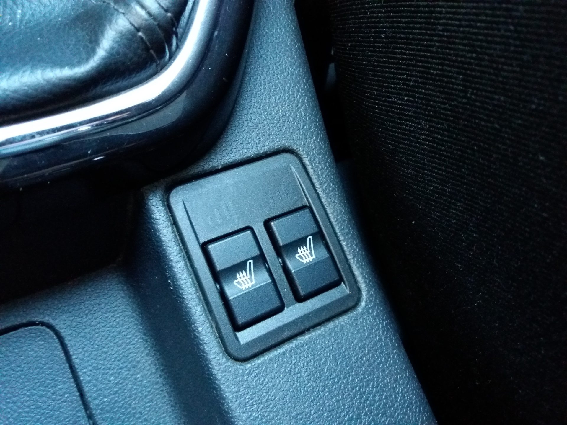

*Блок обогрева сидений 2172 + разъём 1548

Итог: 65505руб.Карл, ты в своём уме?! Чуть не забыл, все то "десятое" что заменил на приоровское, включая элементы с новой торпеды: комбинация приборов, мус, БК, проводка, которые мне не пригодились, я продал и вернул 15000р.
Общая итоговая сумма 50505р.Выводы:
Если честно, общую сумму вижу вместе с вами в момент публикации.

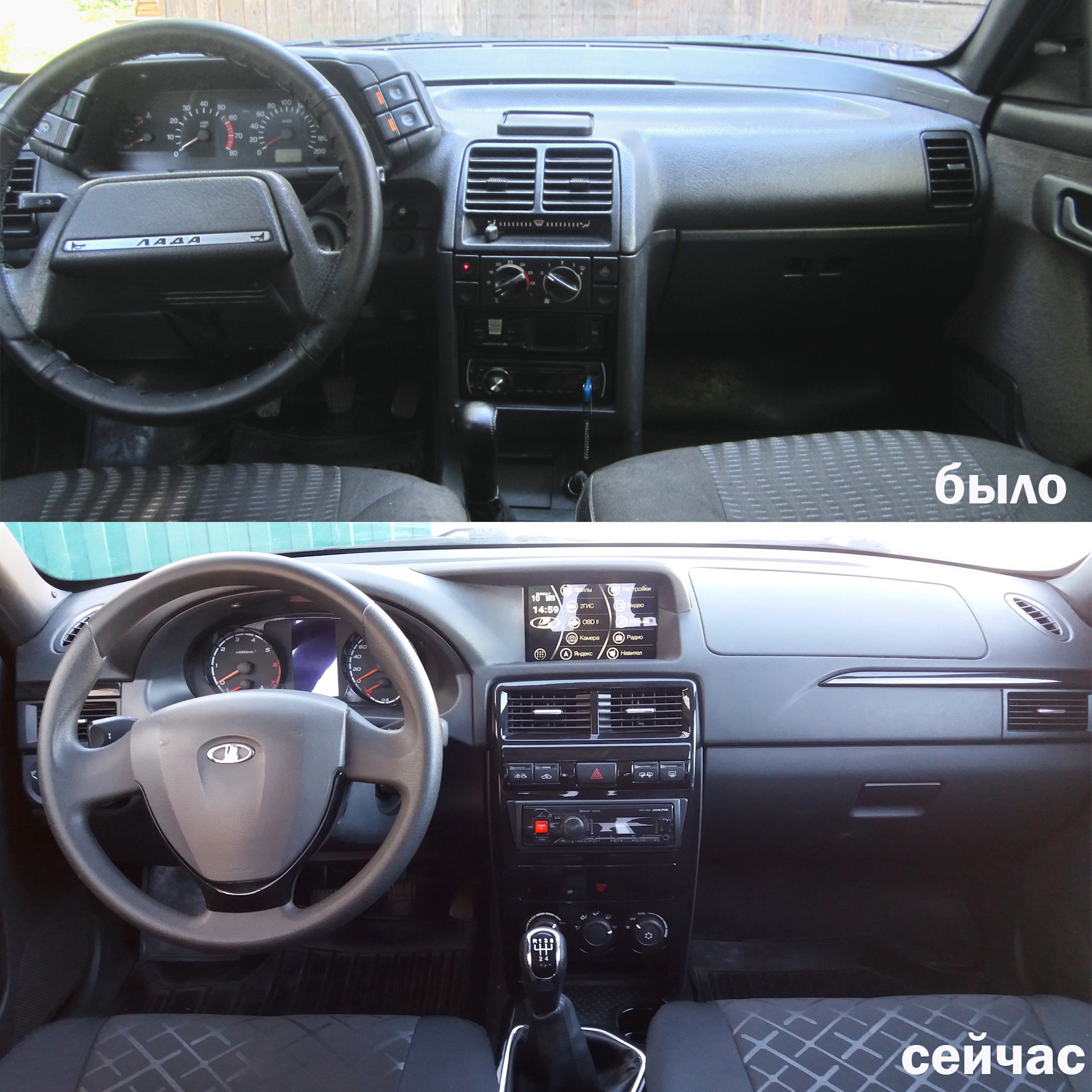

Что получил? Свежий салон Приора2, приятное ощущение-сидишь как в другом автомобиле, удивление окружающих, что в 10-ке такой салон.
Сколько времени потратил? Десятки часов! Очень-очень много: поиск деталей, покупка, установка
Доволен результатом? Доволен, кроме цены и потраченного времени
Можешь повторить, если бы предложили? Ни в коем случае!
Что дальше? Салон закончен, коррективы вноситься не будут, хотелось поставить руль от Весты, но это уже совсем другая история…
Стоило оно того? Однозначно нет. Сперва был энтузиазм, на середине он закончился, осталось только обещание самому себе доделать начатое дело до завершения.
Что посоветуешь людям, которые планируют подобную переделку? Сядьте и подумайте 100 раз, а лучше 1000 раз надо ли это вам, готовы ли вы выложить более 50к (точнее вложить безвозмездно), потратить уйму часов на всё, покататься какой-то промежуток времени, далее в итоге тачка сгниёт, останется только пластик, да и знакомые прикупили ино и катаются, а ты всё на этой и вообще захочется чего-то новенького.

где ты комбинацию приборов нашел такую без кан
На Авито, но там сейчас кругом разводняк, есть группу в ВК, можно приобрести новую за 15, группы — Автокомпоненты, NVS

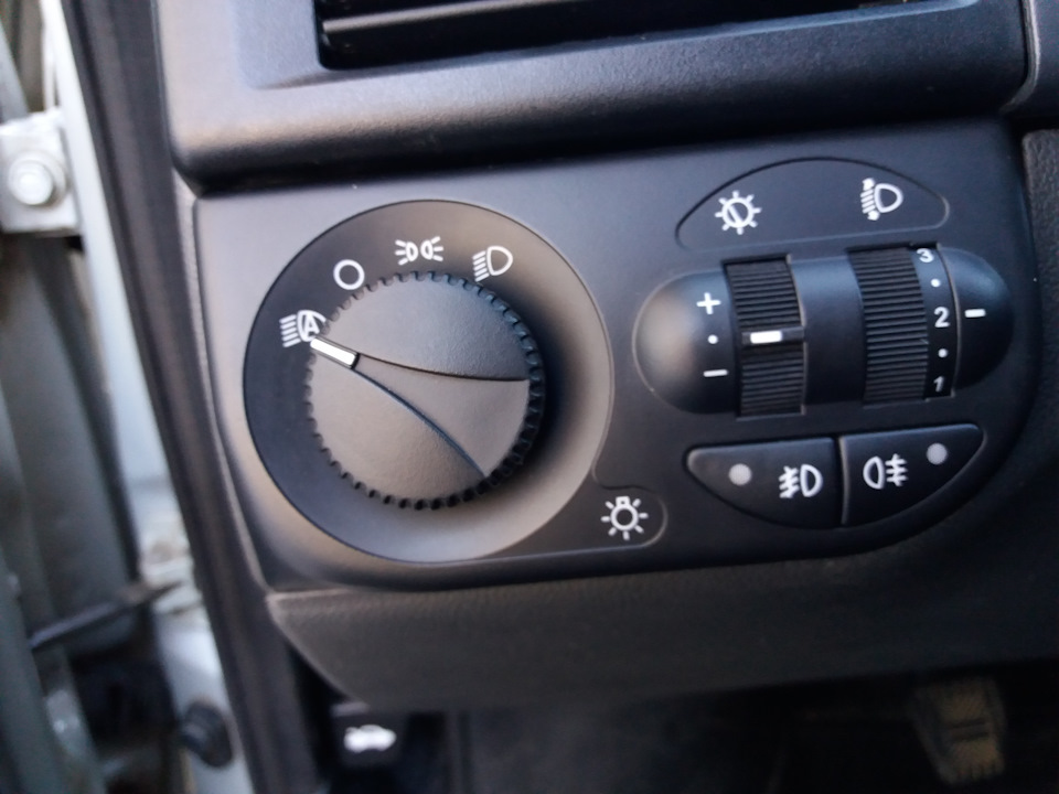

И где такие кнопки покупал? Обогрев зеркал и на регистратор
Делает парень, группа в вк vk.com/carbuttons
У тебя салон получилось даже лучше чем у приоры! Сиденья намного лучше чем в приоре!
Спасибо! Чем по твоему мнению от лучше? по сути то же самое, кроме сидений
У меня приора 2 и по виду твой салон мне больше нравится, даже не знаю как это объяснить)
Возможно у тебя нет элементов салона в черный глянец, а это придаёт значительный вид

От датсуна блок без переделок заходит?
Сам блок работает без проблем, но с проводкой и посадочным местом пришлось повозиться

Хорошая работа. Как запитывал стекло подъемники и зеркала? Покупал блок комфорта?
Благодарю) стеклоподьемники и зеркала подключены через модуль от датсуна, тот что в водительской двери
