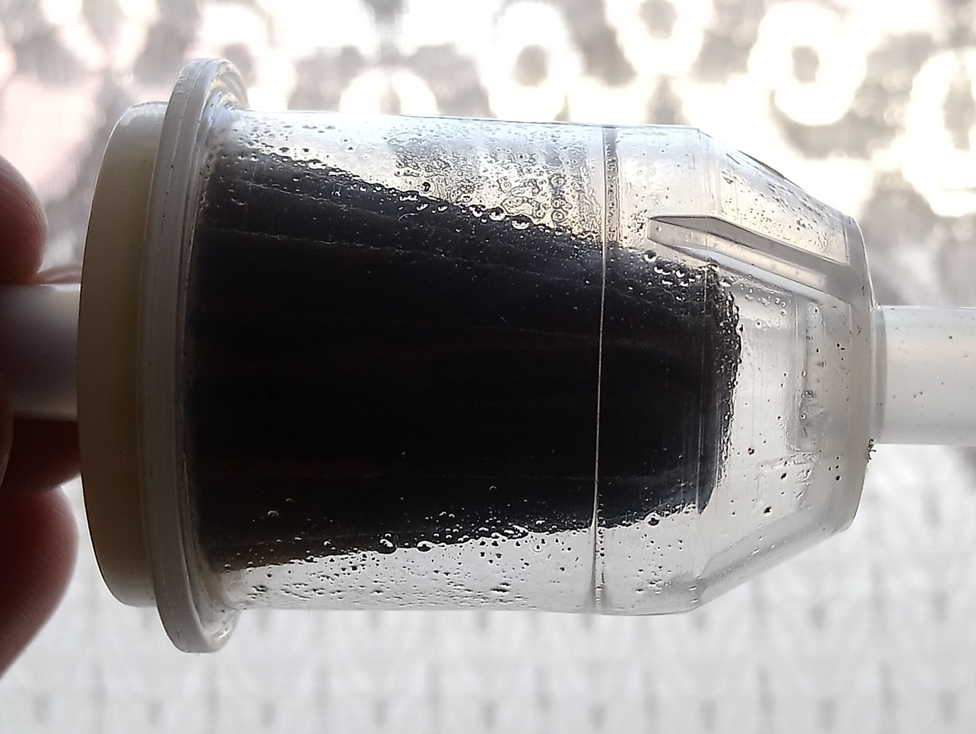

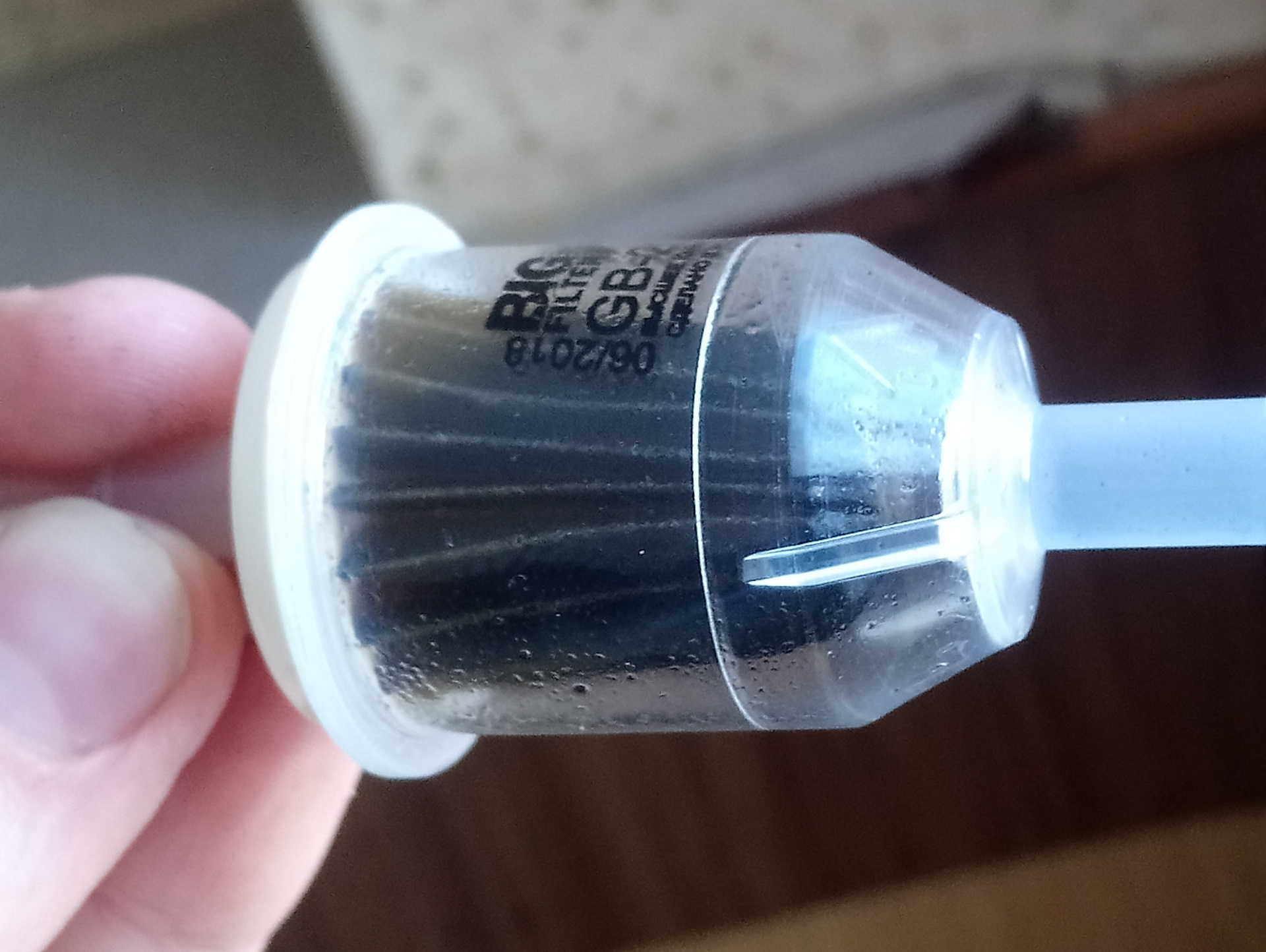

. Завел и дал поработать с пол часа на нем. В разрыв обратки поставил фильтр. Обратку в емкость с Wynn's — ом. Минут за 15 он стал черным. Делал все НА ПРОГРЕТОМ ДВИГАТЕЛЕ! Плохого ничего не случилось, есть мнение, что старый Wynn's не в цилиндрической банке был ядернее, резину ел и тд…

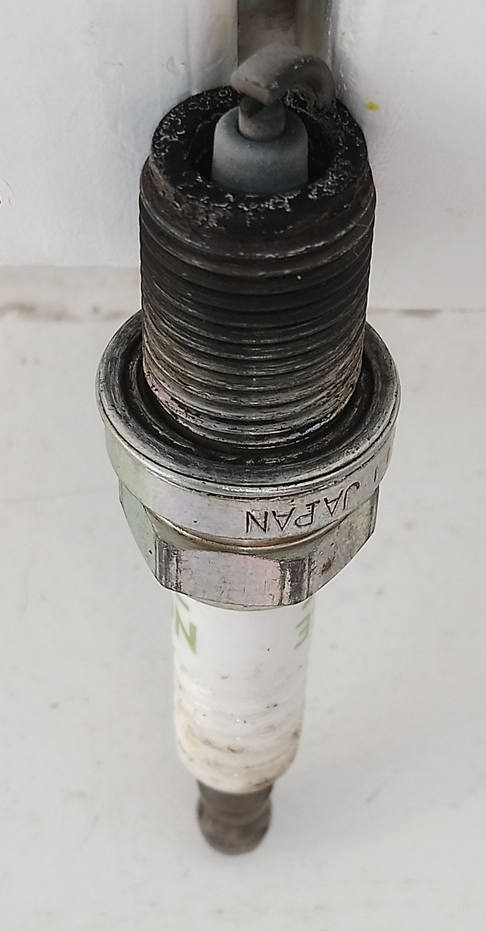

До кучи выкрутил свечи — пришлось отмывать от нагара.

Свечка вроде черноватая, переливает немного, я думаю
эта свечка работала на винсе: неудивительно, что вокруг нее черная шуба
