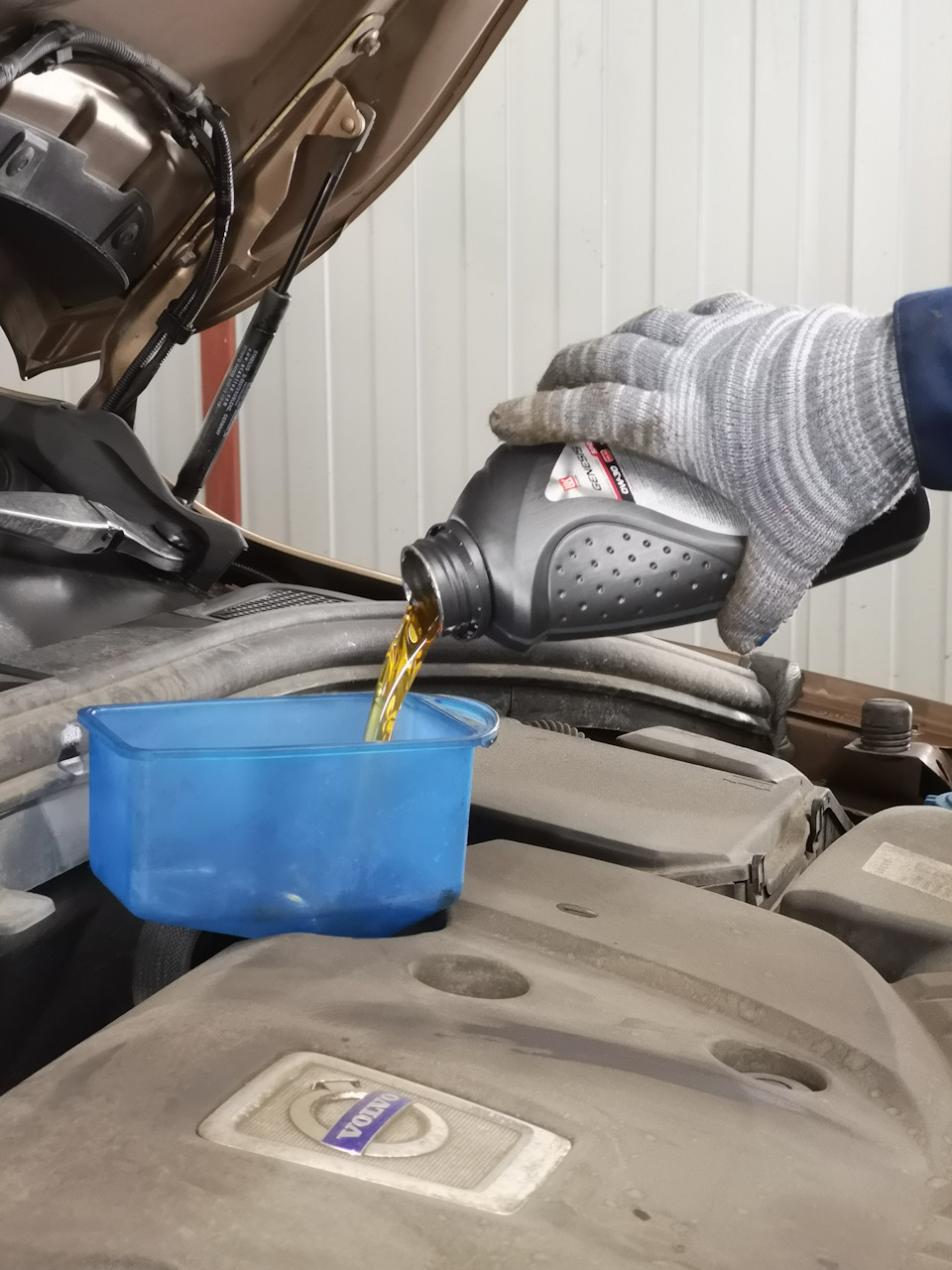

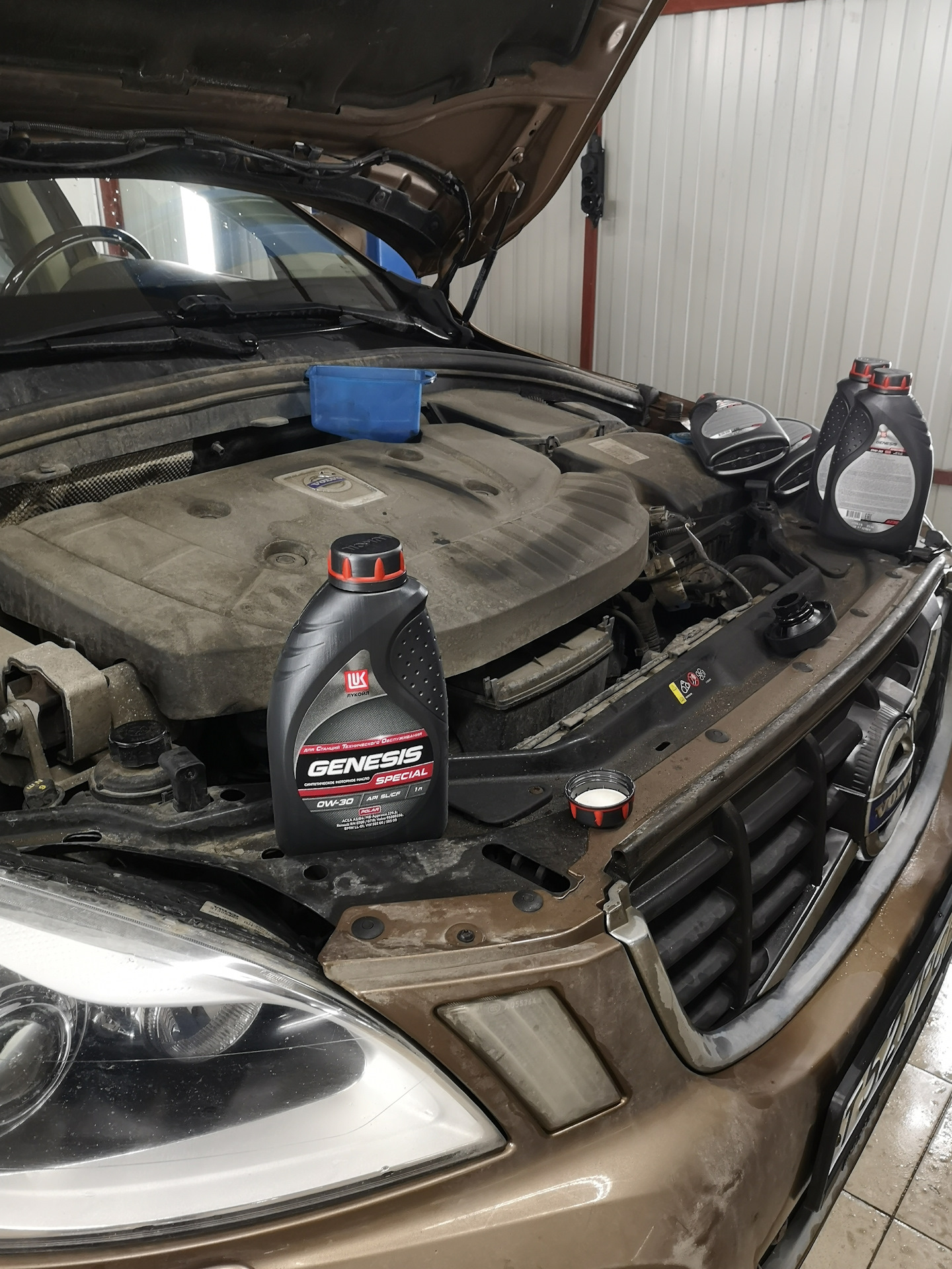

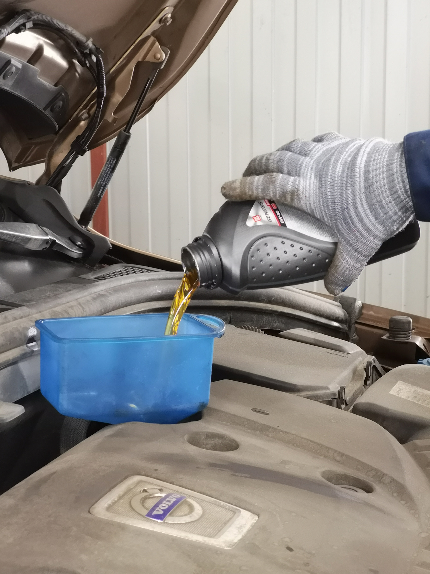

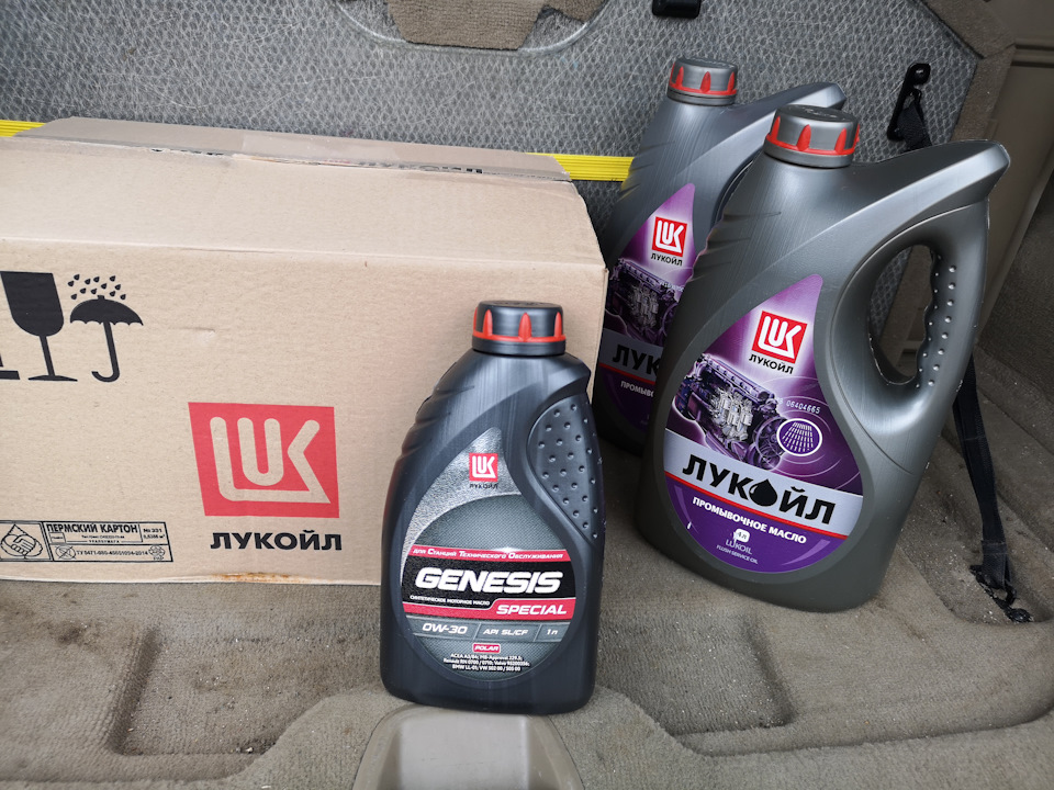

Поменял масло в движке. В этот раз перешел
с Lukoil GENESIS CLARITECH 5W-30 (С3) --->>> на Lukoil Genesis Special Polar 0W-30 (А3/В4).
Масло приобрел у Димы mr41 — спасибо ему и за консультацию, и за возможность приобрести масло. Взял коробку из 12 литрушек — сразу на два ТО вперед.

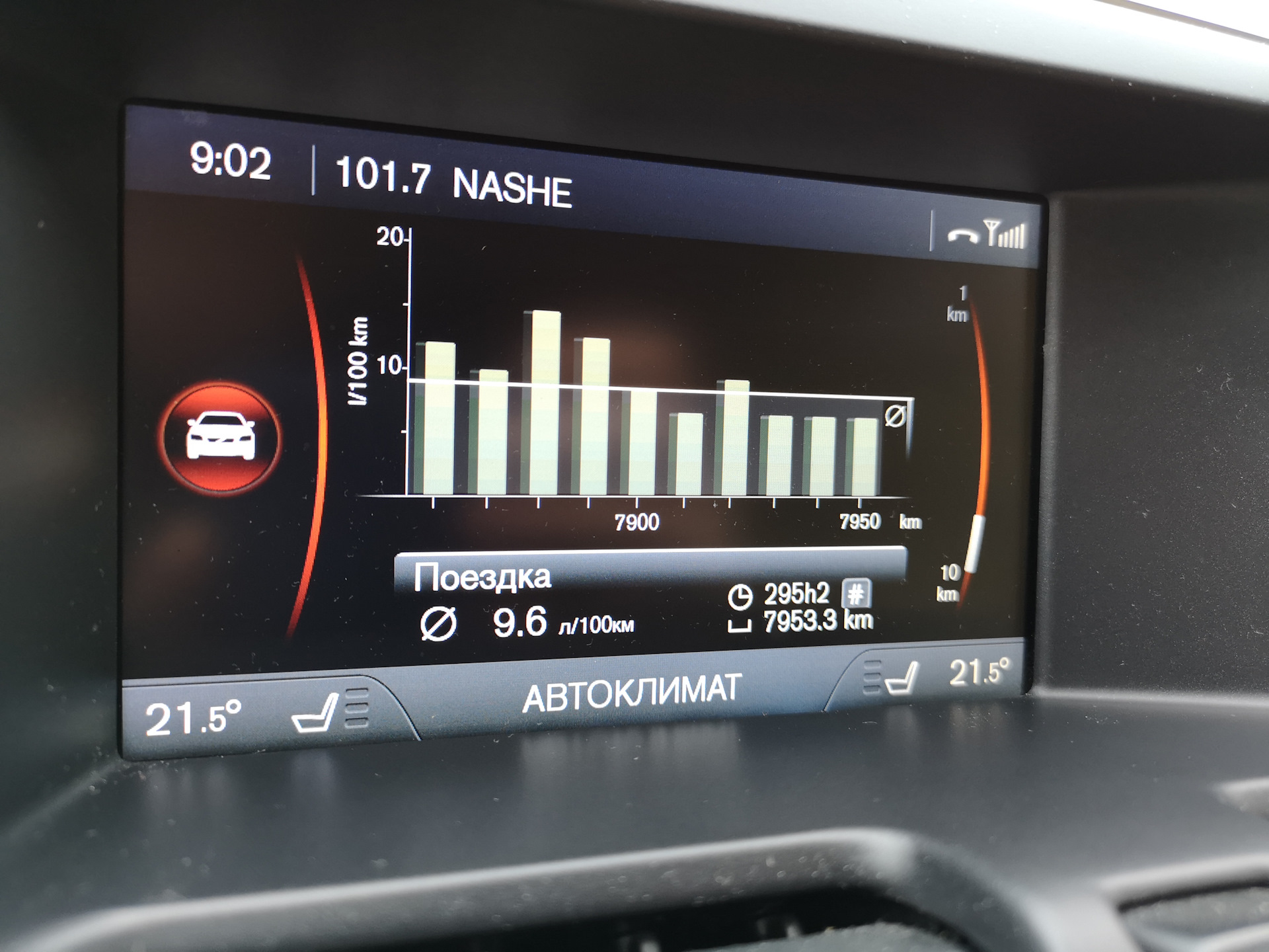

Масло поменял не по пробегу, а по моточасам, а то уже подваливало к 300 м.ч., хотя по одометру накатал только 8.000 км.
Замену произвел с промывкой Лукойлом "промывочным".
Эта замена масла является, так сказать, 1 частью ТО. Впоследствии будут проведены работы по чистке Халдекса (прошло 30к — хочу почистить) и наверно по очистке ЕГР с дроссельной (или без нее), т.к. слесарь рекомендовал не тянуть до 120.000, ибо запотевает уже.
Также поменял воздушник, пусть дизельку дышится легче после зимы:)
По денежке: 3150 масло + 1900 фильтры + 360 промывка + 1200 работа = 6.600 руб.
Всем бобра!)

Как сбросить статистику при смене масла как на втором фото? Тоже хочу отслеживать на экране.
В этом экране жмешь справа Ок и потом нажимаешь "начать новую поездку". И все обнуляется.
Единственное — у меня этот экран статистики считает до 9999 т.км. и потом сам обнуляется(
Спасибо! Работает! В мануале не смог найти ни слова про это. Смотрел моточасы через Vida, но это неудобно.
