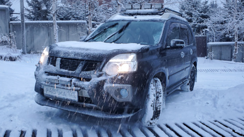

Вчера вечером как обычно приехал домой, заглушил машину.
Вышел, пошел домой…
Опять же:
Не знаю как меня протащило с этой темой зимой, но сегодня за городом выдалось вновь морозное утро)
Автомобиль снова был весь в измороси.
Так как стоял на улице)
Сажусь, поворачиваю ключ.
И все…жу — жу — жу.
И снова — Приехали)
Да ЕПРСТ неужели снова АКБ — быть не может…
Беру зарядник АКБ подключаю, пусковой ток в норме…ХМ…Интересно.
А что если:
Поворачиваю ключ, подключаю ELM327 v1.5 MINI OBD2 Bluetooth.

Почитав и интернете понял что датчика у нас 2:
Внимание датчики разные!
1 верхний — датчик положения распредвала Nissan 23731-EN22A.
2 нижний — датчик положения коленвала Nissan 23731-EN20A.
Работают они как я понял сообща…
И если один выходит из строя, начинает "кошмарить" другой и наоборот…
Сегодня попробую сменить нижний датчик, не совсем правда понял по схеме где он находится.
Если у кого есть фото замены скиньте.
Будьте добры.
Если чуда не произойдет, то вариантов тут несколько:
* Растянутый ГРМ. Пробега 150.000км (менялся он или нет информации нет).
* Засорен топливный фильтр в баке (он куплен уже давно, все не доходят руки поменять).
* Не работает насос (но судя по звуку жужжит при заводе).
* Обрыв цепи данных датчиков (хотя судя по прозвонке "верхнего" датчика питание подается).
Дальше уж и не знаю куда копать…
Более не каких ошибок по сканеру — нет.
Какие варианты и кто что посоветует?
