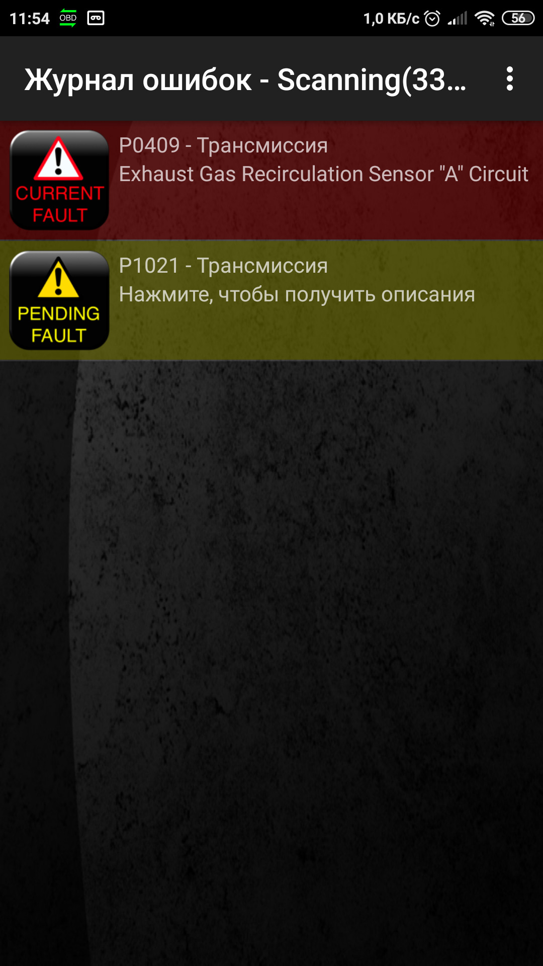

Короче нашел я в чем была проблема, у меня
А проблема была в следующем, клапан который открывает подачу отработанных газов в ЕГР закис и не работал, вакуумник не мог его закрыть и открыть, работал в одном положении на прогретом двигателе, он работал но иногда зависал и не закрывался полностью, сняли почистили, смазали, после чего он начал работать правильно (можно было пальцем шевелить) а до этого только с сильным усилием.
Проехал пятьсот км, полет нормальный, раньше уже с выезда с дома турбина отключалась.
Как то так спасибо, кто помогал!

Здравствуйте ! Выскакивал чек, ошибка 1021. Через несколько дней чек сам по себе погас. Потом стал выскакивать опять и опять. Сперва почистил сам ЕГР, но результатов не было, нет тяги. Прочитал Вашу статью и решил клапан посмотреть, вернее его состояние. Клапан вообще не шевелился. Пол дня его поливал всякой химией (очиститель карбюраторов и ВДшкой) В итоге я его тоже победил ! Спасибо Вам за фото и за статью !

Не хочу писать отдельный пост, нуждающиеся найдут здесь. Сначала у меня пропала тяга, затем появился Джеки чан — диагностировал ошибку P1021. Смазал тягу актутора турбины, она начала двигаться и ко мне вернулась турбина. Пока тестирую.
