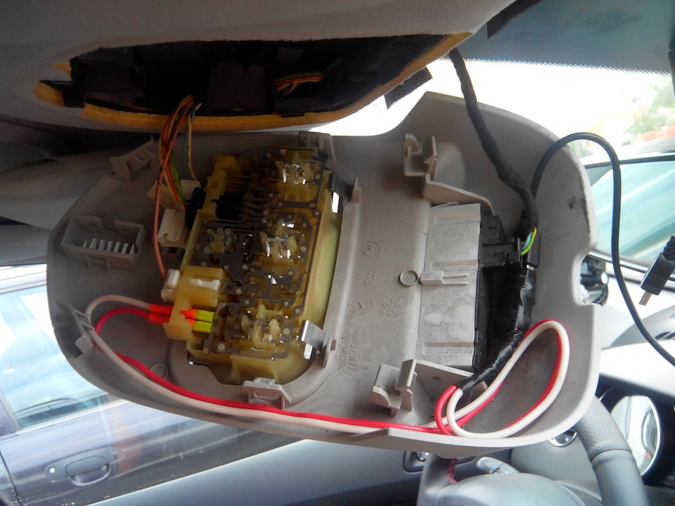

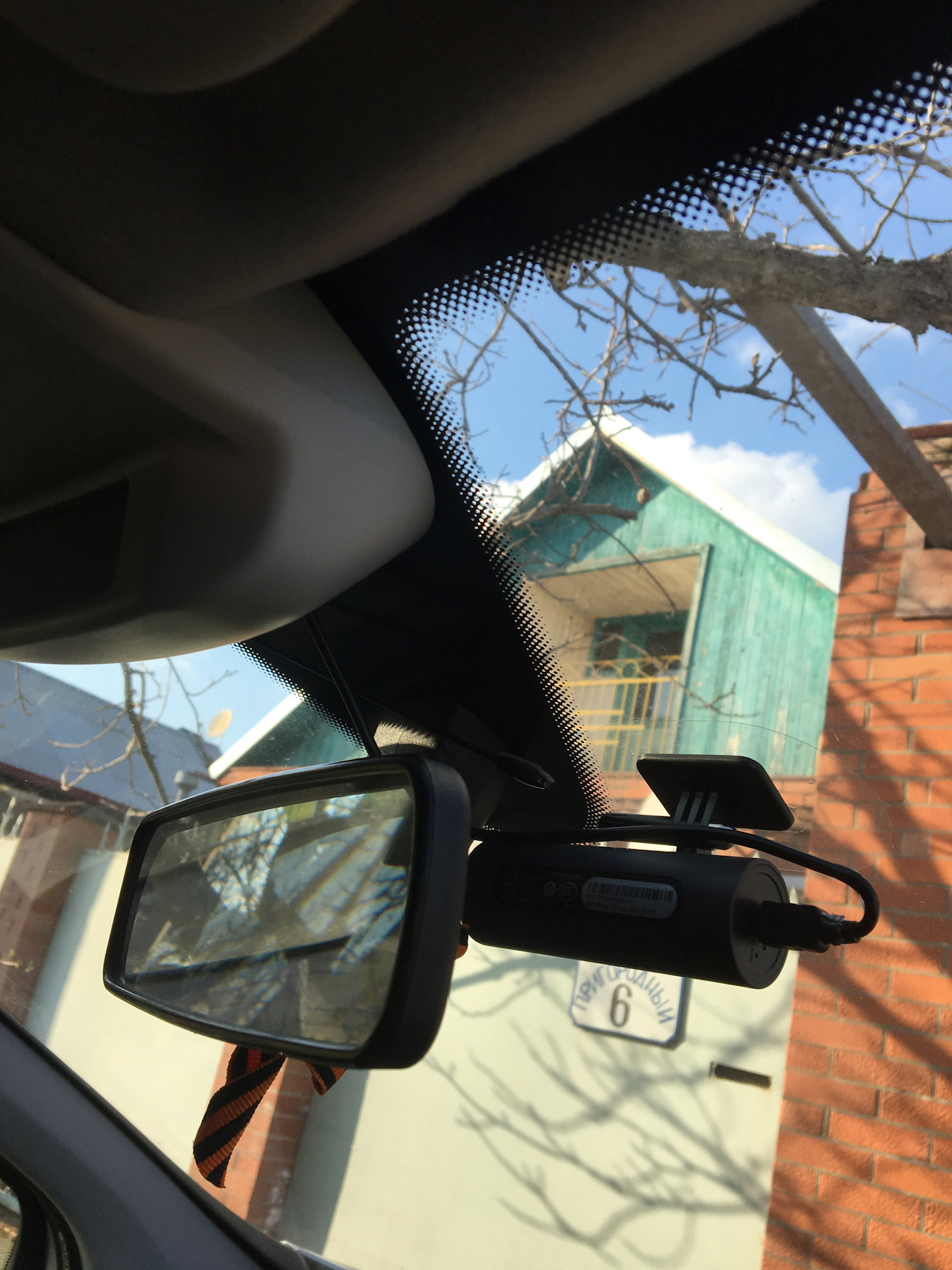

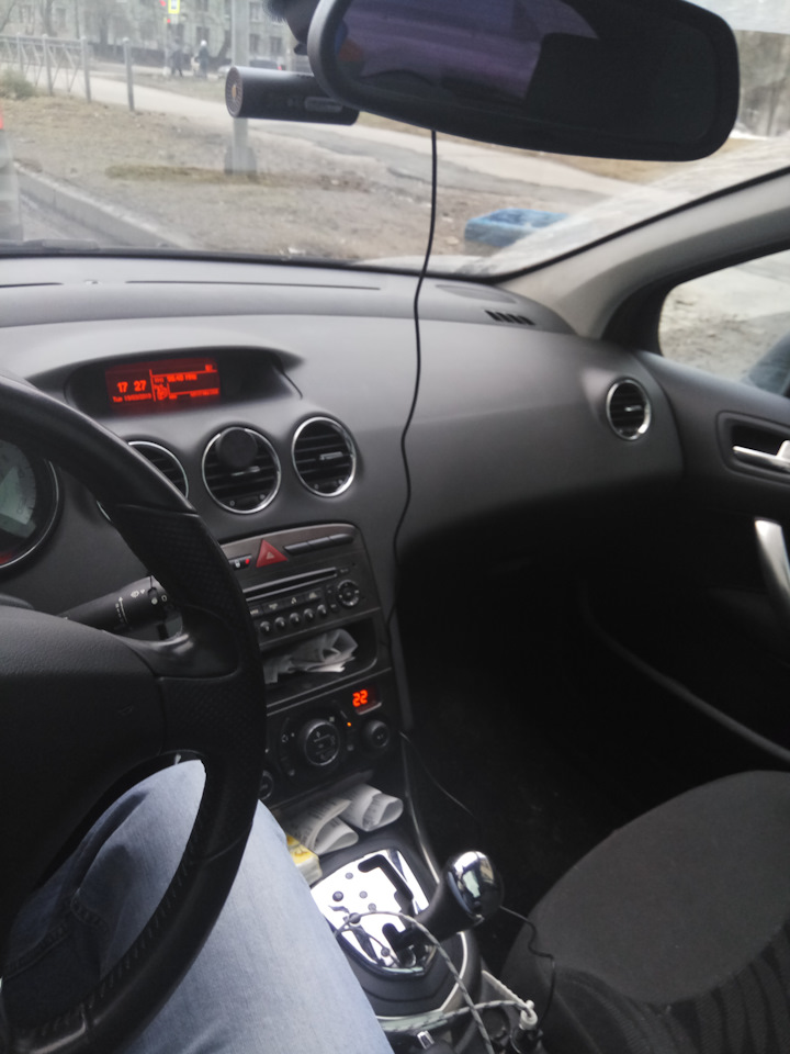

У меня такой же регистратор, паять ни чего не стал, а провод аккуратно провел от регика по верху, слегка завел под обшивку что бы не было видно, далее по краю стойки в низ, затем провел под бардачок и акуратно под пластмассой возле ручки КПП вывел в прикуриватель, если нужно могу фотки сделать)

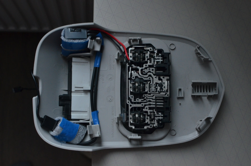

Я думал так же сделать, но мне важно 2 юсб свободных, и не хотел лишних проводов. В итоге разобрал адаптер что в комплекте был, и спаял.
Мой вариант. Подсветка есть на обоих козырьках, так что только паять нужно было. www.drive2.ru/l/519765260924616980/

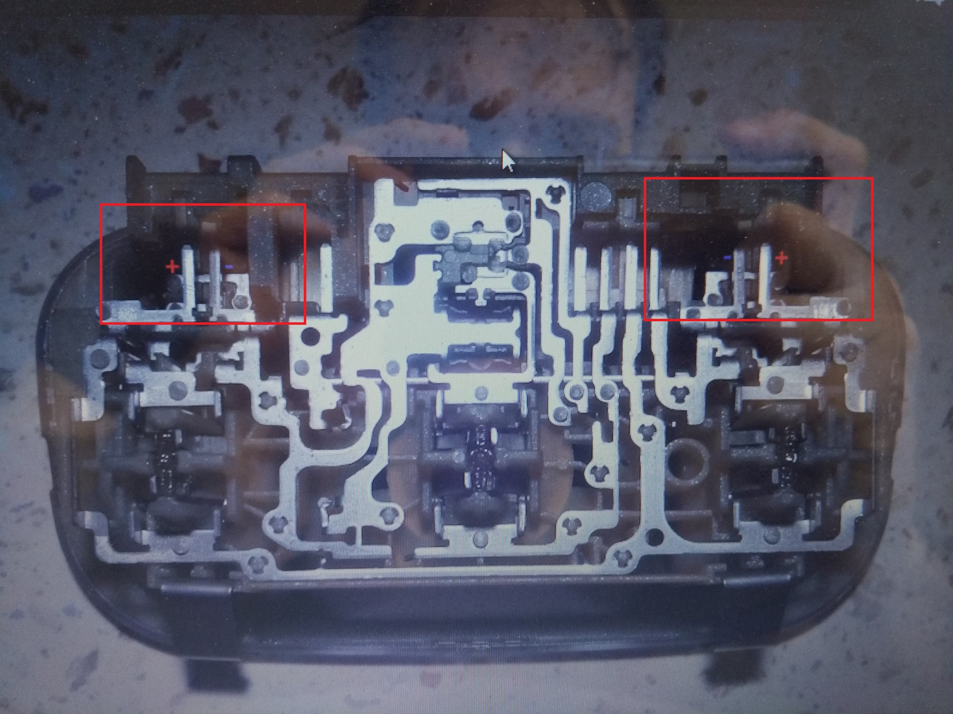

На разъёмах на козырьки есть при включённом зажигании + и — 12 вольт. Так что просто тестером посмотри где + и где — и подпаяйся к плафону. Только надо ещё сам блок спрятать где-то недалеко )
Блок спрячу в корпусе плафона, там есть место

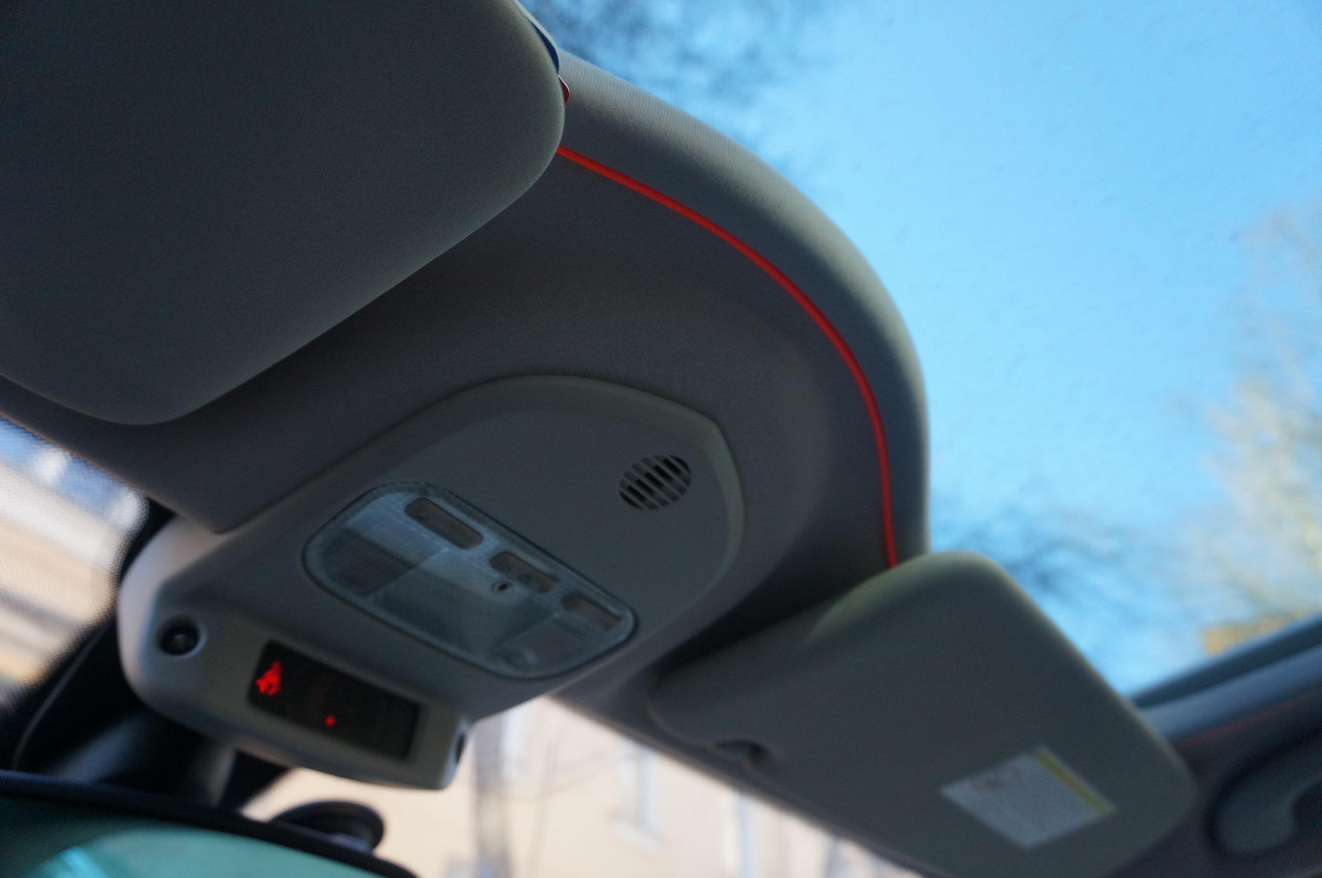

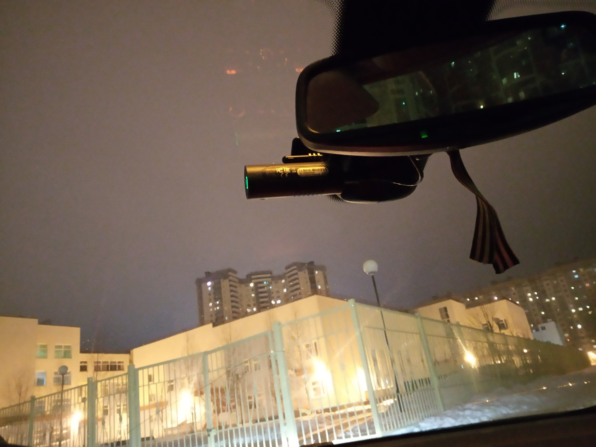

Провод почти не видно, но он есть. Однако сам регистратор виден с места водителя.

у меня каркам, вот этот просто улет, одно плохо ручное переключение день, ночь.можно забыть, а так качество, баланс.просто супер
Брал Каркам Т1, когда он только появился. Проработал год, умер акум, еле успел сдать на гарантию. После гарантии через год снова умер акум, купил прозапас парочку акумов, но решил и регистратор другой купить)
у меня работает 3-й год, как часы, если буду еще покупать, то только такой
к плафону, так разовое решение, у меня например на стекле еще и навигатор стоит, куда его провод, да и регистратор и навигатор на ночь убираю, а то ему быстро ноги приделают, так-что по фен шую не получится

У меня все разъемы заняты, поэтому паялся к плате. Получилось так как описал выше=(
Купил БП из китая с микро юсб разъемом, укоротил все лишнее, приладил клеммы и их подсоединил к плафону. И подсоединил к такому же регистратору. При включении зажигания автоматом включается и наоборот

Я взял от старой зарядки для телефона.Изьял плату из корпуса припаял к ней, и от неё к плафону. Плату спрятал за плафоном.

Спорно это все…плата из поднебесной…
Сдается мне, греется все это. И не известно до чего догреется, учитывая что это все под крышей.
Плату установил на алюминиевый профиль для отвода тепла. И потом, китай китаю рознь) есть и довольно хорошего качества электронные изделия
P.s. Никого не убеждаю
По ссылке мануал, в котором не слова про охлаждение изделия. А только рассказ про упаковку в мохнатку…многие, по незнанию, так и сделают. Сомневаюсь что мохнатка негорючая. Если уж даете людям инфу, рассказывайте все до конца…Огромный плюс оставлять адаптер питания "в плафоне" прямо с корпусом(с тем, который в прикуриватель вставляется)…корпус может уберечь от пожара, возникшего изза выгорания какого-либо элемента.

Максимальный ток того девайса что выше (за 115 р) 3 ампера(3000 милиампер) а ток потребляемый регистратором 0.5 тире 0.7(500 — 700 милиампер), при таком потреблении он даже не нагреется и ничего с ним не будет даже если под обшивкой будет нагрев от солнца
Т.е. вы в принципе считаете нормой оборачивать "девайсы" без корпуса "ватой"?) По поводу 3ампер, это вы братьям из поднебесной поверили?)
Так наверное 90% продукции оттуда, всю проверять перед использованием?)
Да дело даже не в китае.а в элементарной тб. Я ж не говорю что туда щит надо ставить несгораемый…но уж не ватой мотать)
Ну да, ватой понятно, есть аналогичные девайсы в пластиковых кейсах, это норм, как считаешь?
Думаю, если реально не греется-хоть в термоусадку. Опять же много плат продают в термоусадках.
Ну потребление рега 0.3-0.5 А… Так что не думаю, что будет прям греться. В термоусадку или коробочку и норм.

У меня в БЖ есть способ прокладки с бордачка
Ну, к верхнему плафону припаять всё-таки придётся, что бы провода не болтались. )))
Снимать верхний плафон и запитывать там. Все очень аккуратно. Паять не нужно, врезаться в питание и затянуть место изолентой.
