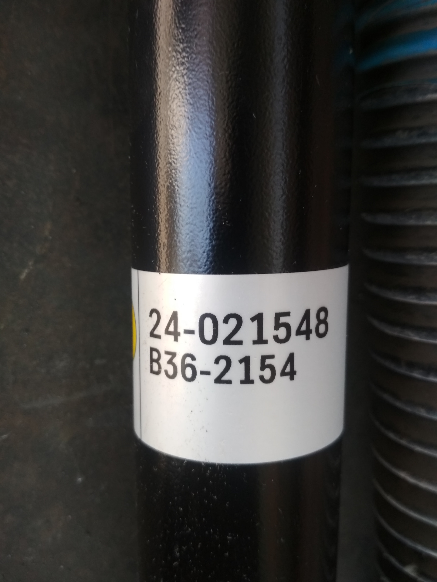

Я очень сильно озадачился вопросом, почему моя машина такая жёсткая с подвеской элеганс и с высокопрофильной резиной. Что даже стыки дорог очень ощутимые. Первым делом решил поменять передние амортизаторы. Поехал на разбор, взял Б/У аморты с элеганса фирмы Бильштайн, но по состоянию как новые. При замене обратил внимание, что аморты которые я снял с моей машины, были короче на 3-4 см чем Бильштайн. Поставил я Бильштайн и поехал тестить по плохой дороге аморты и они стучали. А стучали они на разрыв, когда колесо попадало в яму, то колесо резко уходило вниз и был сильный стук. Снял их и вернул мои аморты назад и стук пропал.
Сегодня поехал на рынок запчастей и купил абсолютно новые амортизаторы Бильштайн, для элеганса. Начал менять и опять обратил внимание, что Бильштайн длинней на 3-4 см, чем те амортизаторы, которые стоят у меня. Поставил и ездил пол дня на них, но ездил в основном по ровной дороге. А пару часов назад, специально выехал на плохую дорогу, что бы посмотреть, как они ездят по ямам. И опять стуки на разрыв. При попадании в яму, идёт стук. Звоню человеку, у которого купил аморты и объяснил ситуацию. Он мне сказал завтра ему привезти свой старый аморт и он посмотрит что и как. Если что, подберёт по размеру и сделает замену.

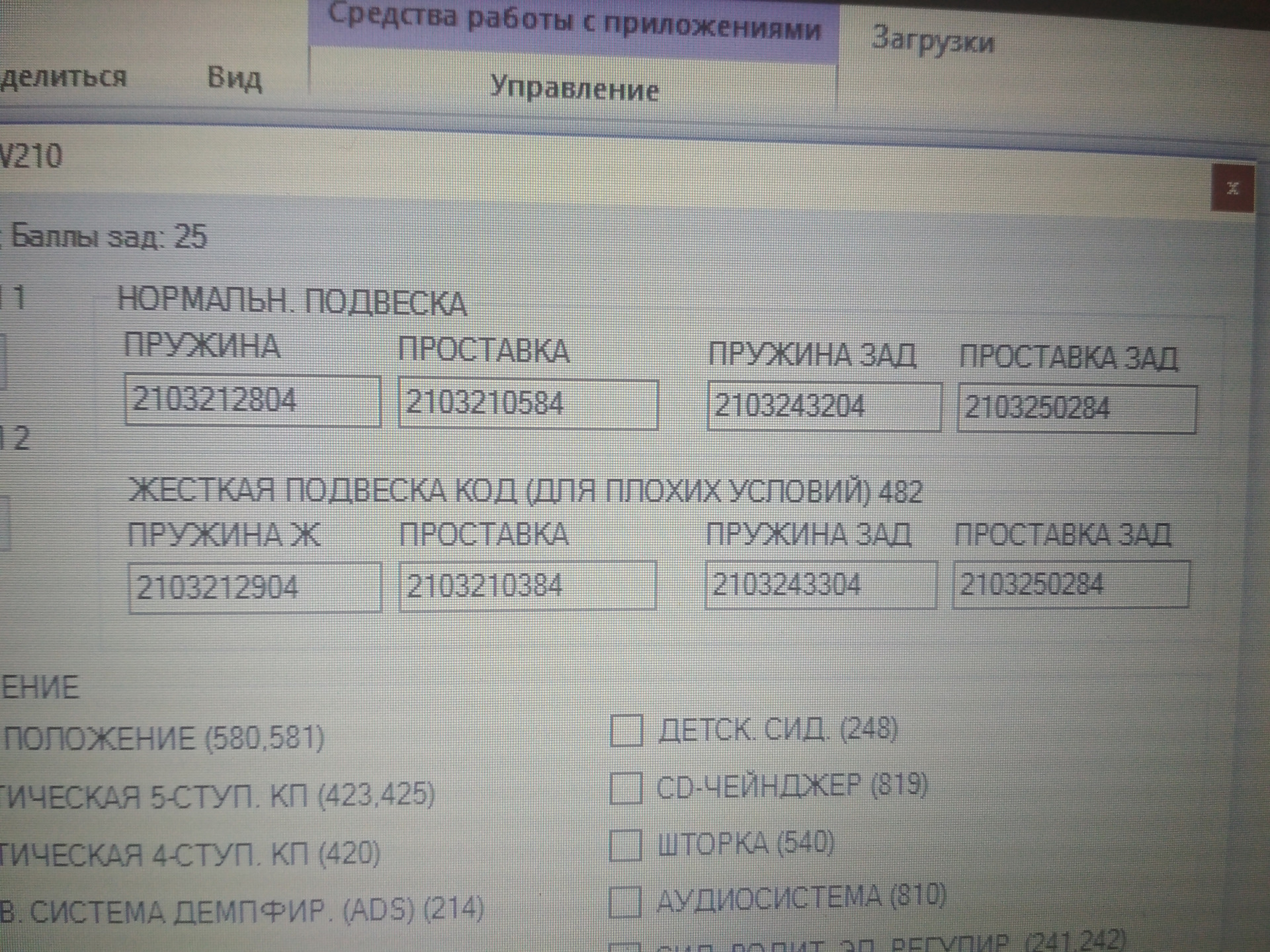

А2103213004 вот эта пружина будет
Проставка 1
Благодарю 👍👍👍
Пружина А 2103213004 Вам предлагаемая…
Если верить SACHS № 997 801
Диаметр 14,5 мм
Длина 393 мм
Наружный диаметр 111 мм
Благодарю!
Тогда ясно
Ваши пружины 210 321 30 04 и 1/2 проставка.
997 801 по саксу
Это на перед?
Да
Благодарю за помощь 👍👍👍. Завтра буду искать эти пружины. А по заду значит всё нормально с пружинами?
Сзади подвеска выруливает

Только отмучил проблему низкого клиренса и жесткой подвески. Какой то уникум поставил пружины с 11 витками. Они все просели и на неровностях сразу давали в отбой. Поставил сакс 997801 (ориг.2103213004).

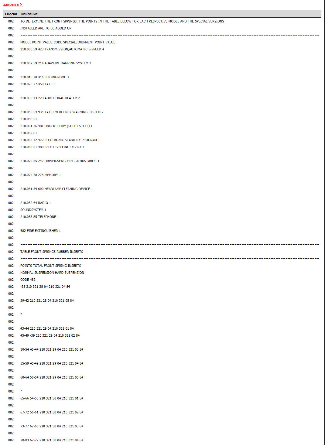

Если умеете считать по баллам, на элкатс в разделе по пружинам есть необходимая информация. Но приблизительно у вас должны стоять либо 29 04 и 5 проставка, либо тоже 30 04 и 1 первая проставка. Для запаса в будущем я бы советовал поставить 30 04 и проставку 1. А вообще аморты до кучи тоже бы заменить. Из всей передней подвески, они дают самый значимый эффект. Аморты также сакс
По поводу 4.2 удивляться так сильно не стоит. Не сравнивайте бензин v8 и дизель. Разница не такая уж и космическая.
Первые цифры обычная подвеска. Следующие код 482
