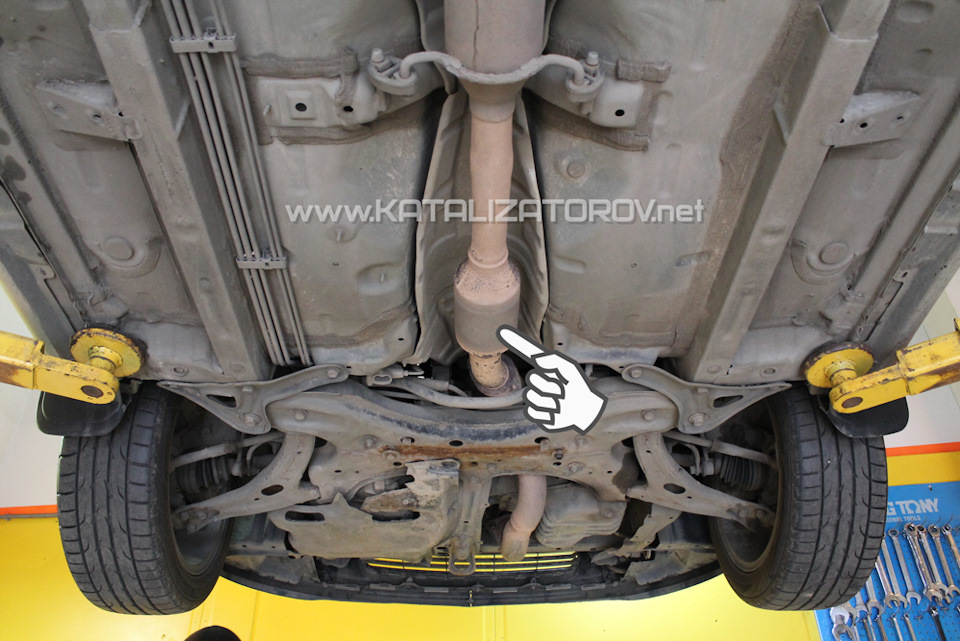

По итогу диагнос Сергея- на холодную ТНВД давит 120-140, но пропуски на всех цилиндрах, при 10 градусах пропуски только на третьем, перестановка свечей и катушек ничего недала- пропуски только на третьем, делаем вывод- форсунка. для начала рекомендованно промыть, если эффекта не будет- замена. Так же приговорён к скорой смерти катализатор.
Время еще оставалось, так что решил не тянуть и сразу поехал на мойку инжектора Винсом, тут же созвонился с людьми по поводу удаления катализатора и договорился на этот же вечер- оставить авто.(кстати, промывку делал в декабре, но всё же лишняя промывка куда дешевле замены форсунок, особенно учитывая их плохую снимаемость можно попасть на все 4).
После промывки авто поехало порезвее, но в полной мере оценить небыло времени, т.к. сразу отдал авто на дальнейшие процедуры по удалению ката.
Сегодня забрал авто с удаленным катализатором, обращался в Автофедерацию(за Теоремой). К сожалению, Веня 2,0 не шьется на Евро2, так что как и ожидалось после моего отъезда загорелся ЧЕК по кислородникам, так что придется на днях вернуться для установки обманок.

Каты только верхние удалил? Ошметки ката забрал?)))
Непонял=)
Катализаторов же два всего?!
Старый они забрали, типа цена с этим учётом…
Есть еще один, ближе к банке.
T1MA74
Непонял=)
Пляяя, даже и незнаю, врят ли они и его убрали… поеду за обманками, надо узнать…
