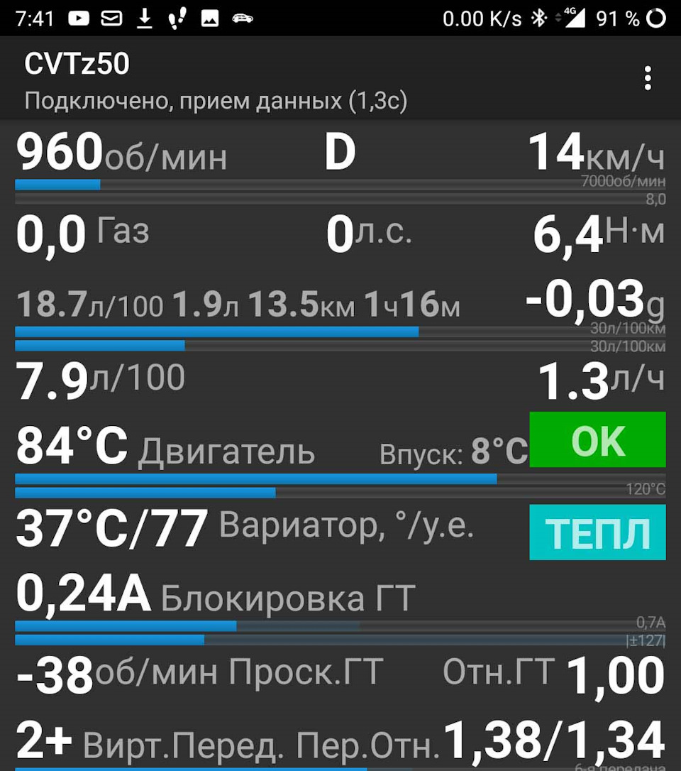

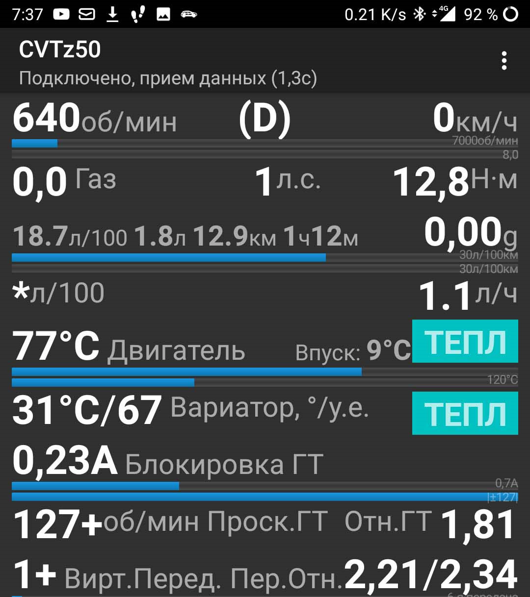

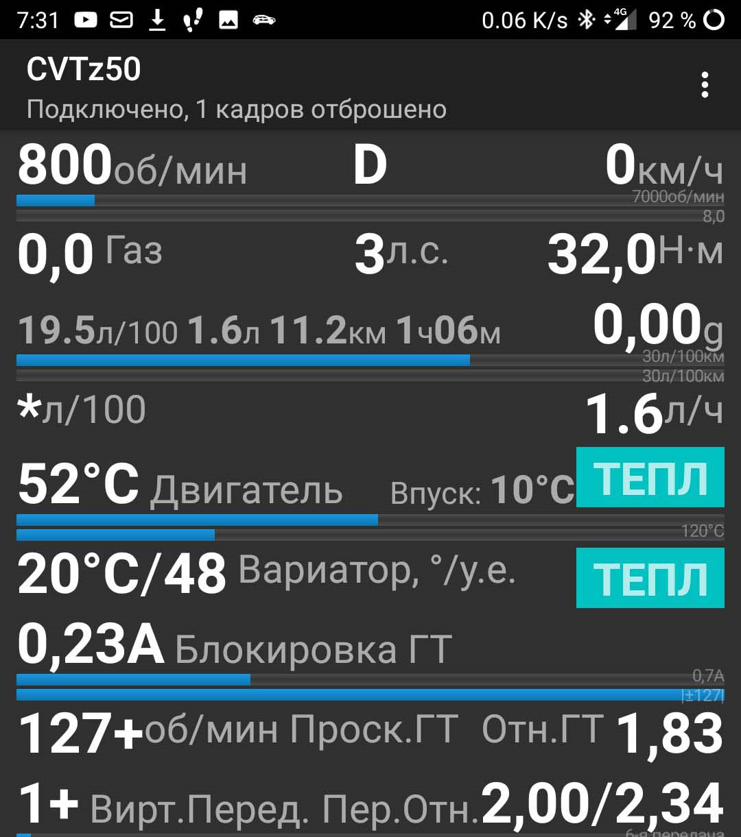

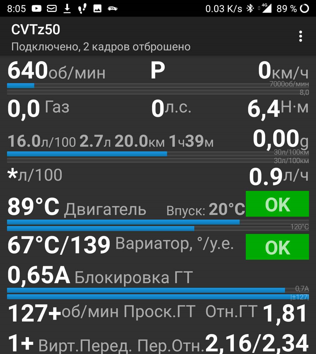

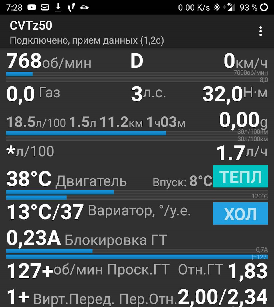

Лишь по прошествии двух месяцев владения до меня допёрло, что время прогрева трачу бездарно (очистка от снега и вынос мусора не считаются), потому принял для себя следующий принцип прогрева: первым делом прогреваю двигатель до плюсовой температуры, во вторых, не дожидаясь набора рабочей температуры, ставлю режим вариатора на D, машину на "ручной" тормоз.
Зимой двигателю достаточно четырёх минут для выхода на безопасный режим работы под минимальной нагрузкой. После этого вариатор в режиме D спокойно греется, ручник держит даже на льду. Сразу скажу, лично машину никогда не оставляю в этот момент и слегка прижимаю педаль тормоза.
Вариатор в этом режиме прогревается довольно шустро и что самое главное, безопасно !
Как видно, температура вариатора растёт при аккуратном движении не особо то и быстро. При том, что в холодное время года надо быть с ним аккуратнее, становится особо важно прогреваться заранее, а в движении пройдёт много времени до выхода на рабочую температуру. Движение сопряжено со знакопеременными нагрузками на ремень вариатора и порой превышающими допустимые (движение в городе не всегда позволяет тошнить ожидая прогрева).
