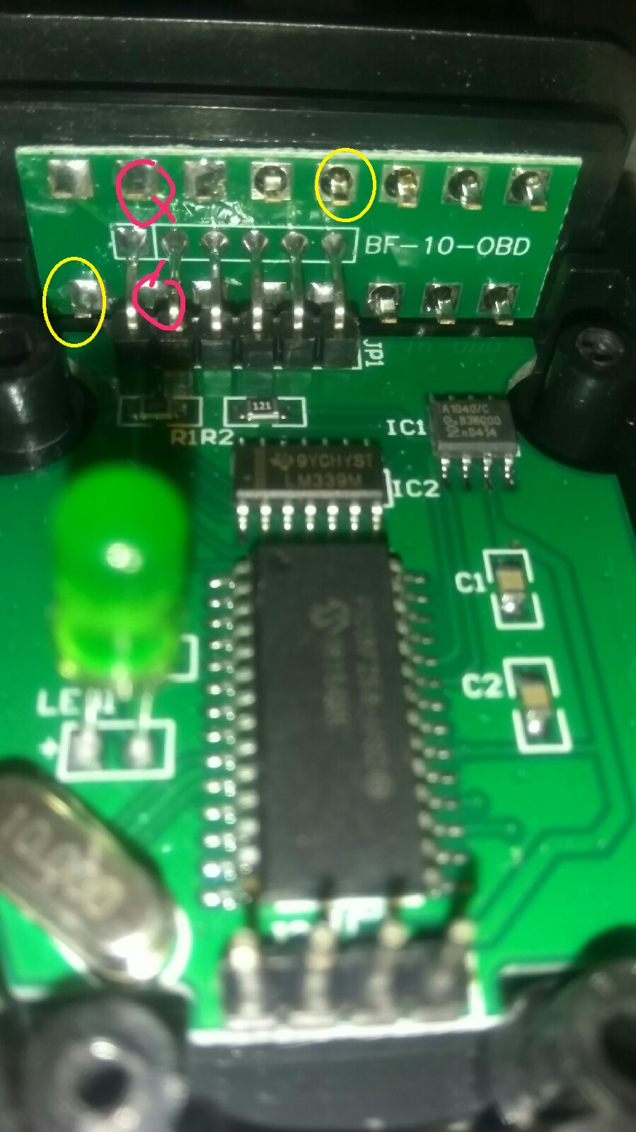

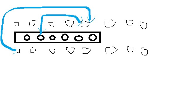

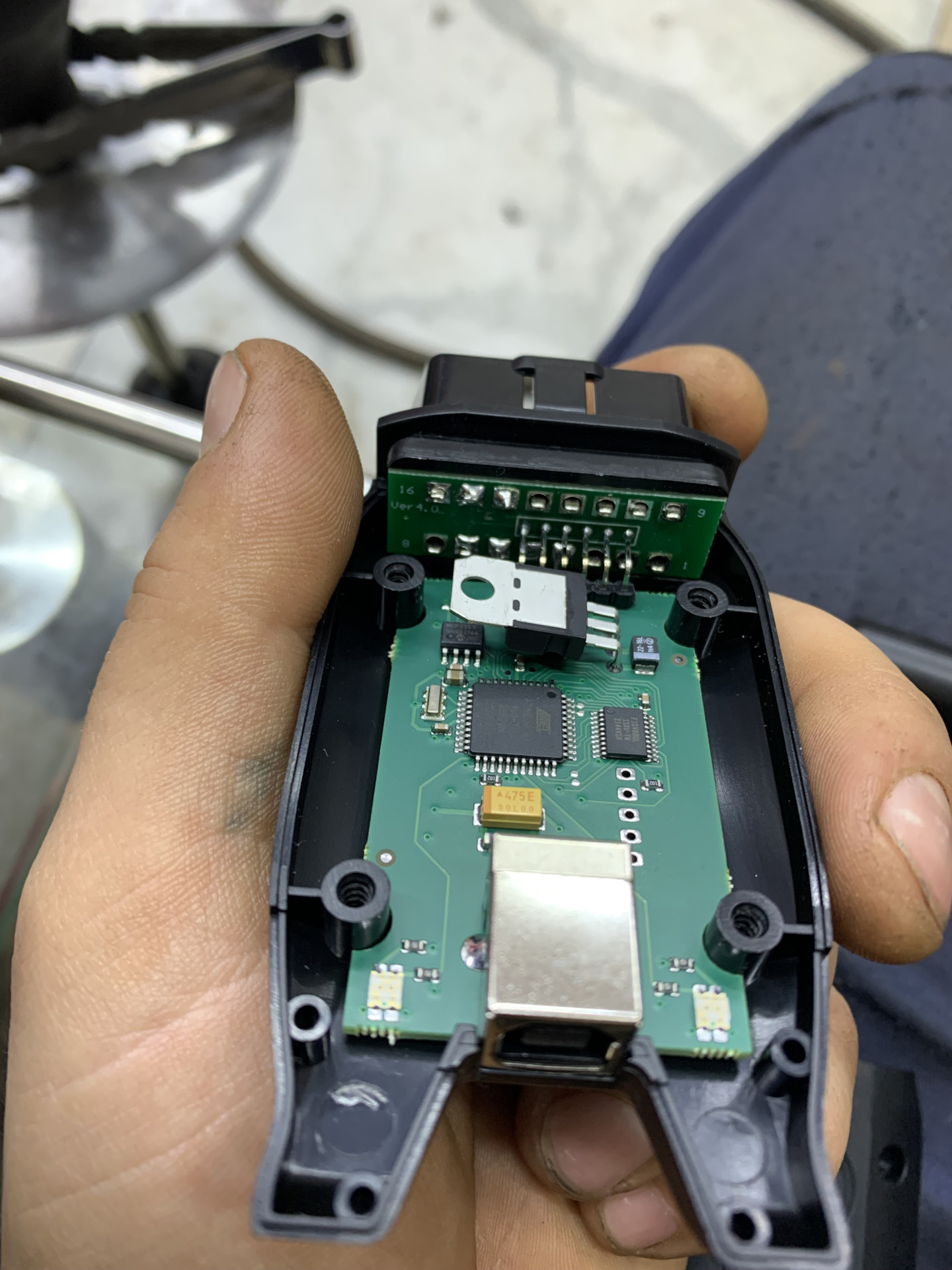

Пришедший ранее шнур (www.drive2.ru/l/525608340592526532/) отлично показывал двигатель, но блок abs и подушки не показывал. Начав изучать тему у товарища Foundry нашел решение проблемы. Оказывается пины (8 и 12) на которых висят эти модули не пропаяны.

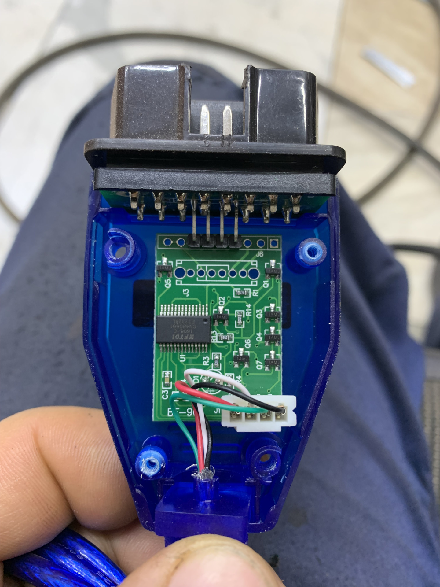

Открутил крышку:

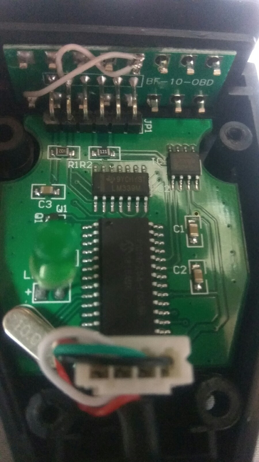

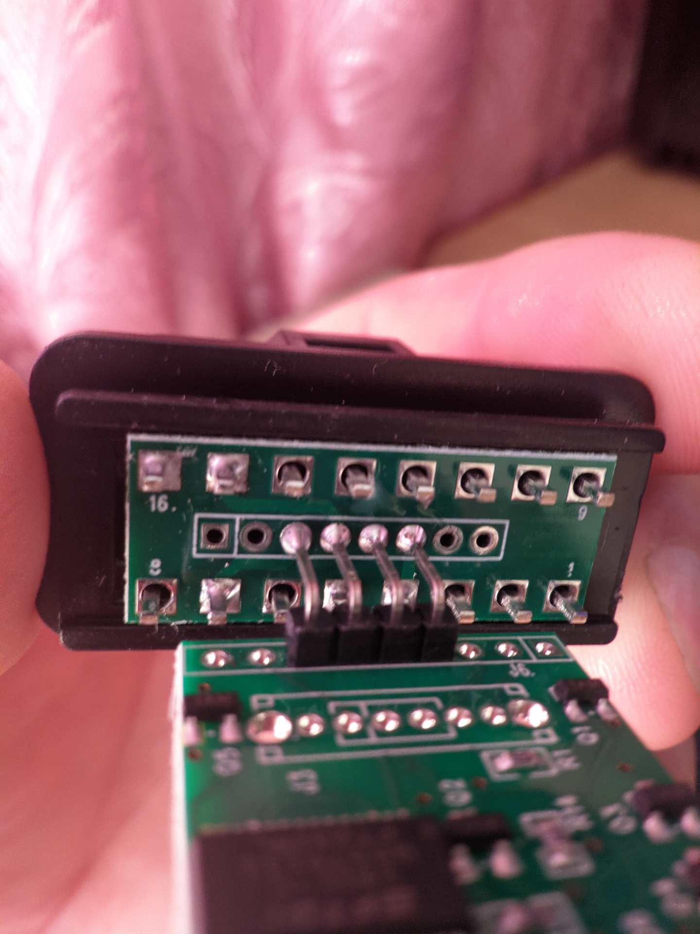

15 и 7 пин соединяются в одну ногу (красным цветом)
8 и 12 пин как и оказалось не пропаяные.
мутить переключатель на эти пины не хотелось, да и как говорят и так будет работать.

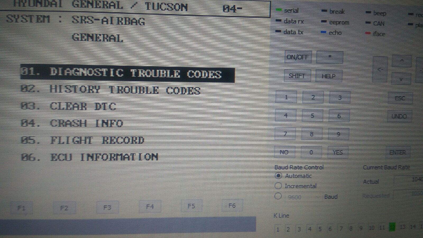

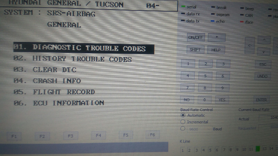

подключился ноутом к машине. подушки сразу увиделись и даже была ошибка по низкому заряду аккумулятора (каскад ее показал, а другие программы диагностики никаких ошибок не показывали)

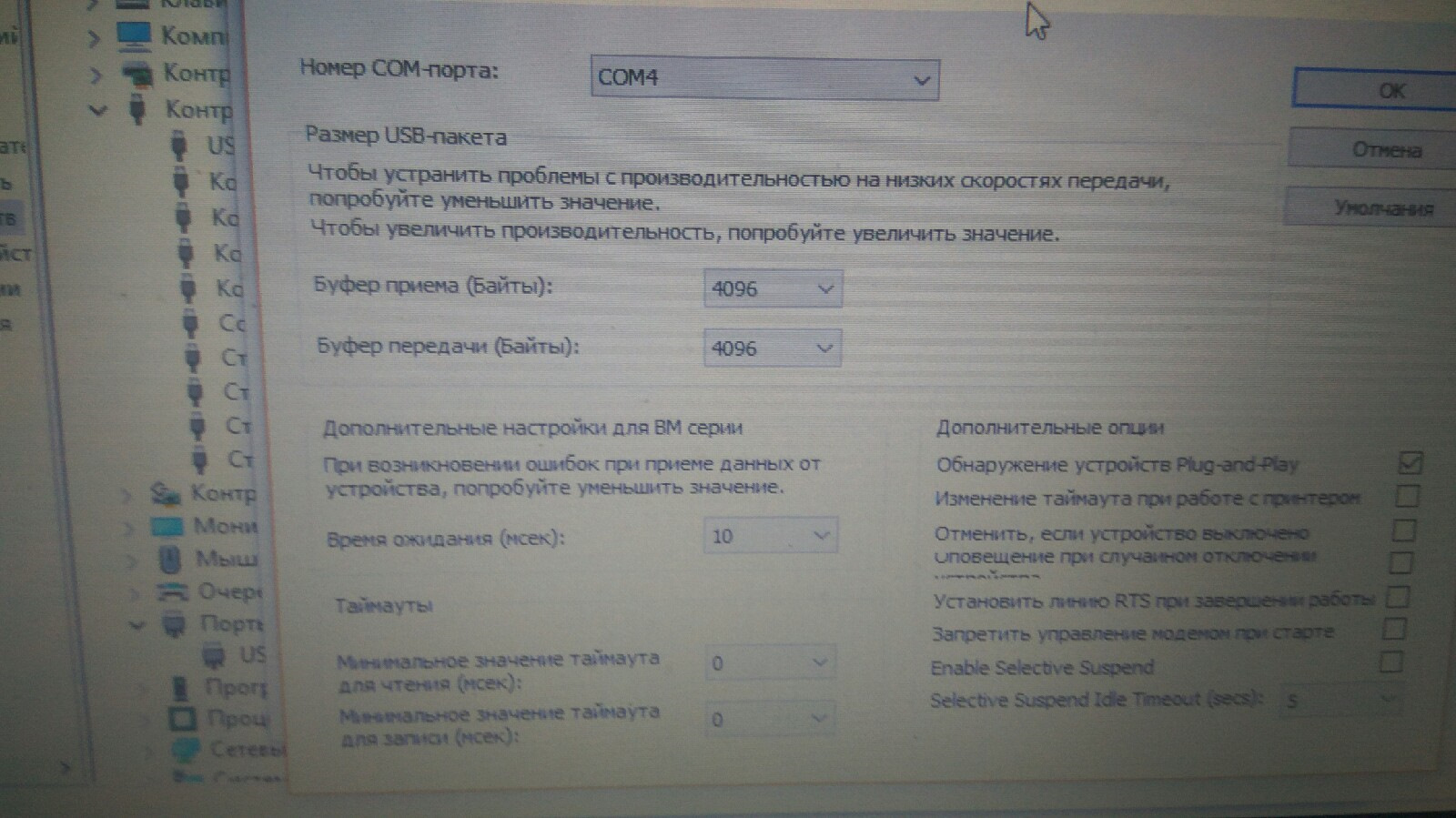

но блок абс так и не подключался. поискав ответ я нашел причину :
требовалось в настройках кабеля уменьшить задержку с 16 до 10. после чего все заработало.

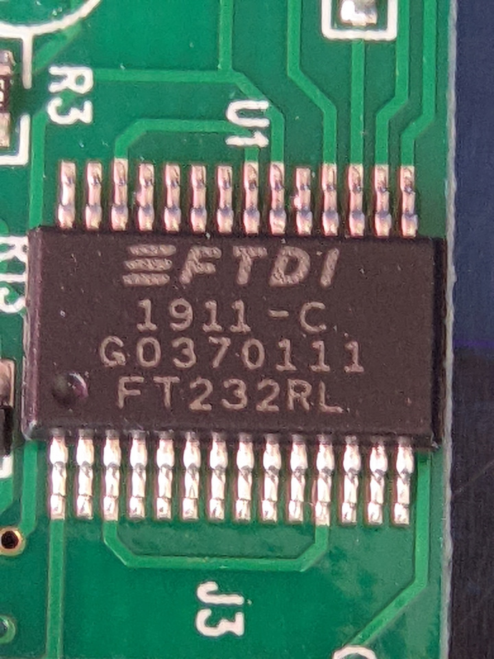

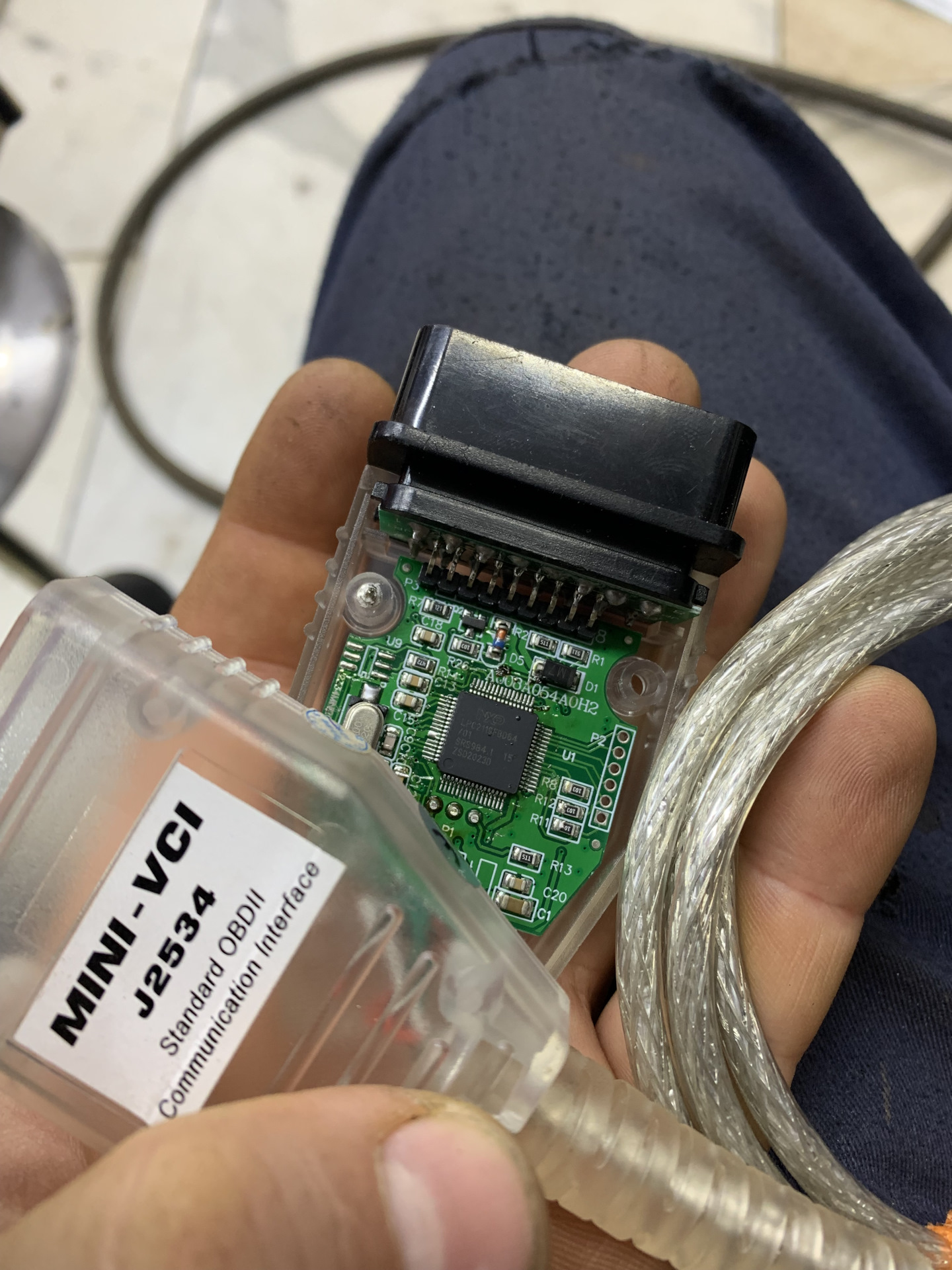

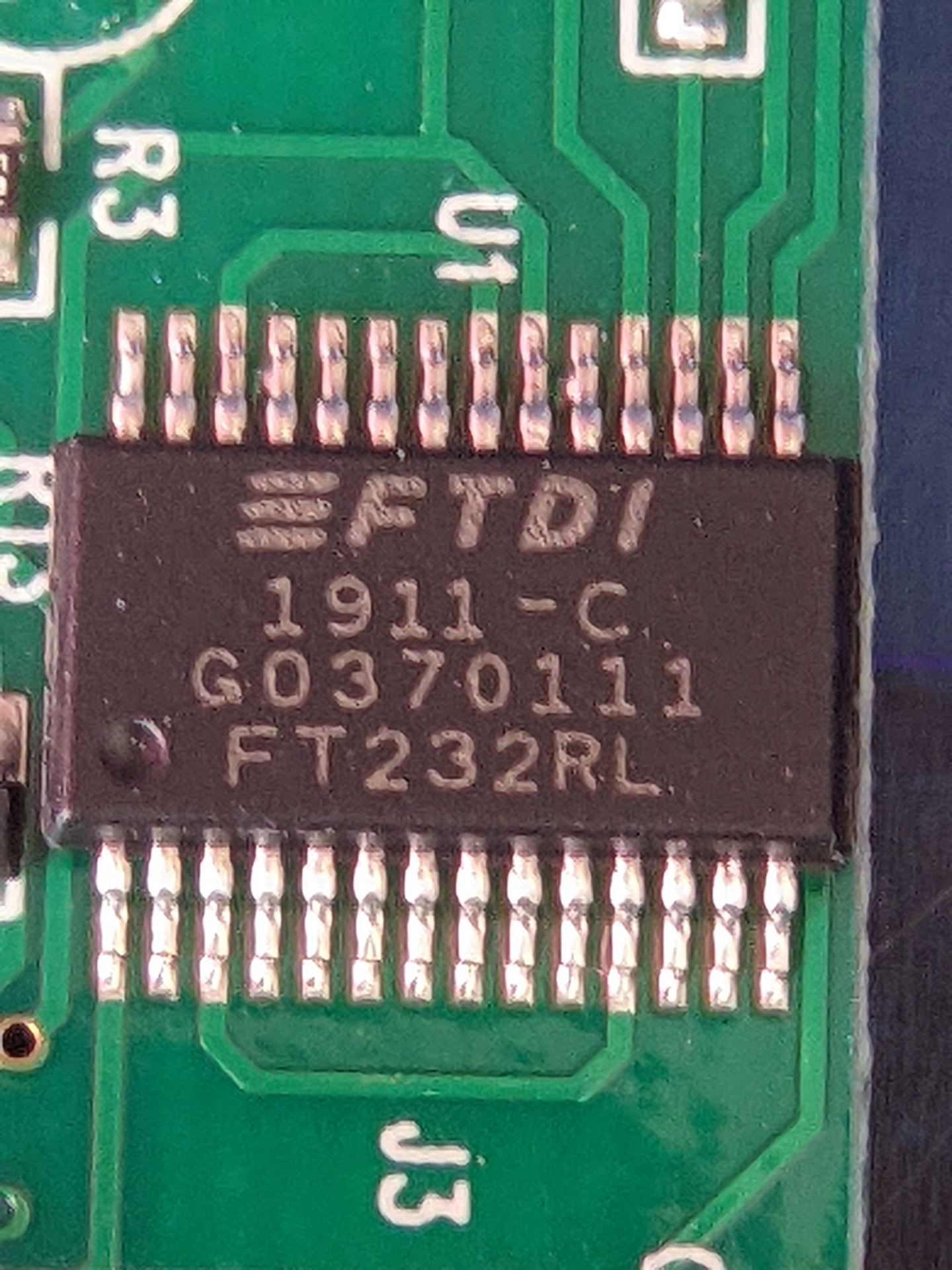

Чип вот такой
Приехал кабель вот на таком чипе, ни 8ой ни 12ый не распаяны, как подскажите допаять и поставить перемычки, Каскад нихрена не увидел?..

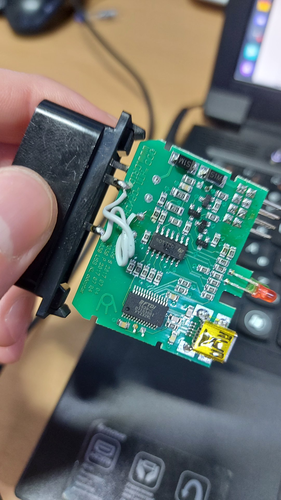

На таком же разъеме я себе вот так сделал. Может кому-то пригодиться. Сегодня подключался к подушкам. Увидел две ошибки: B1362 и B1368 (а P1620 исчезла после замены дампа). Каскад их не удалил. Пишет "Test failure". Кто подскажет, как их удалить? Это же преднатяжители ремней, не так ли? У всех так отвратительно нестабильно работает программа? Постоянно теряет связь или заходит в раздел текущих данных и ничего не показывает?

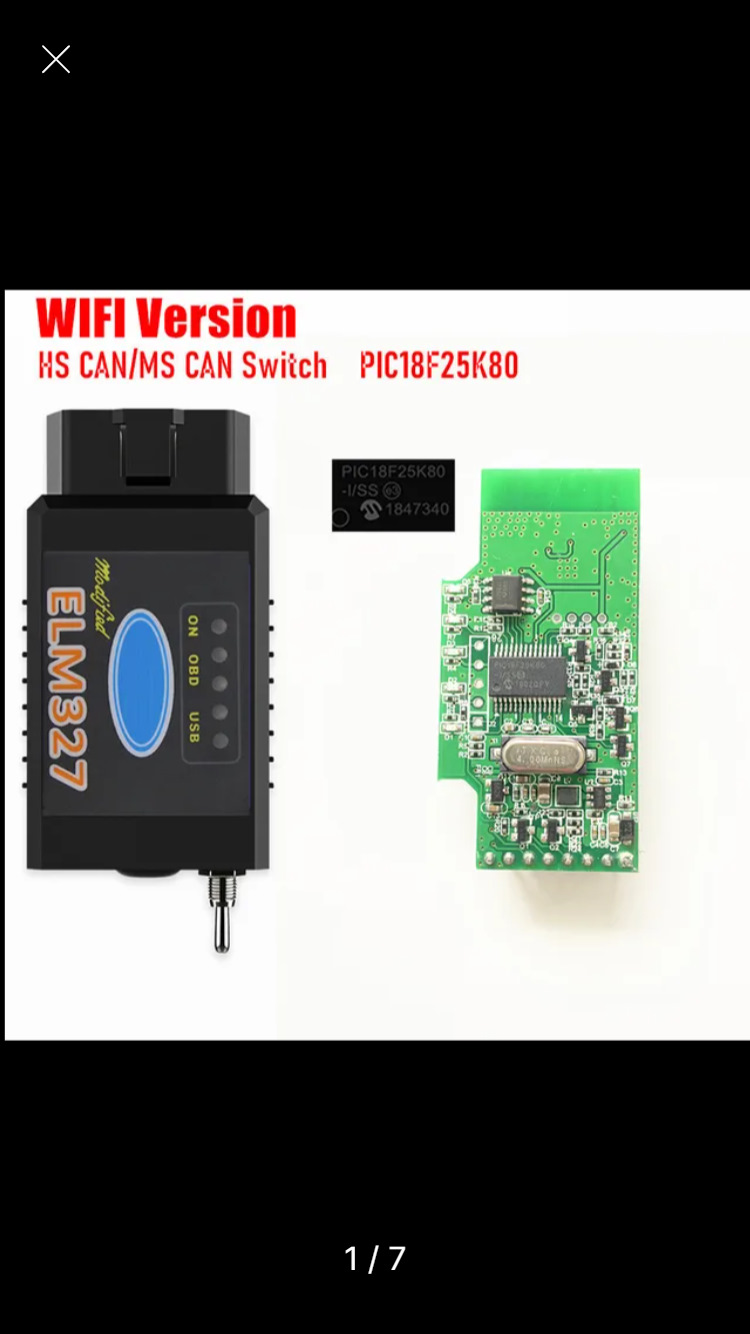

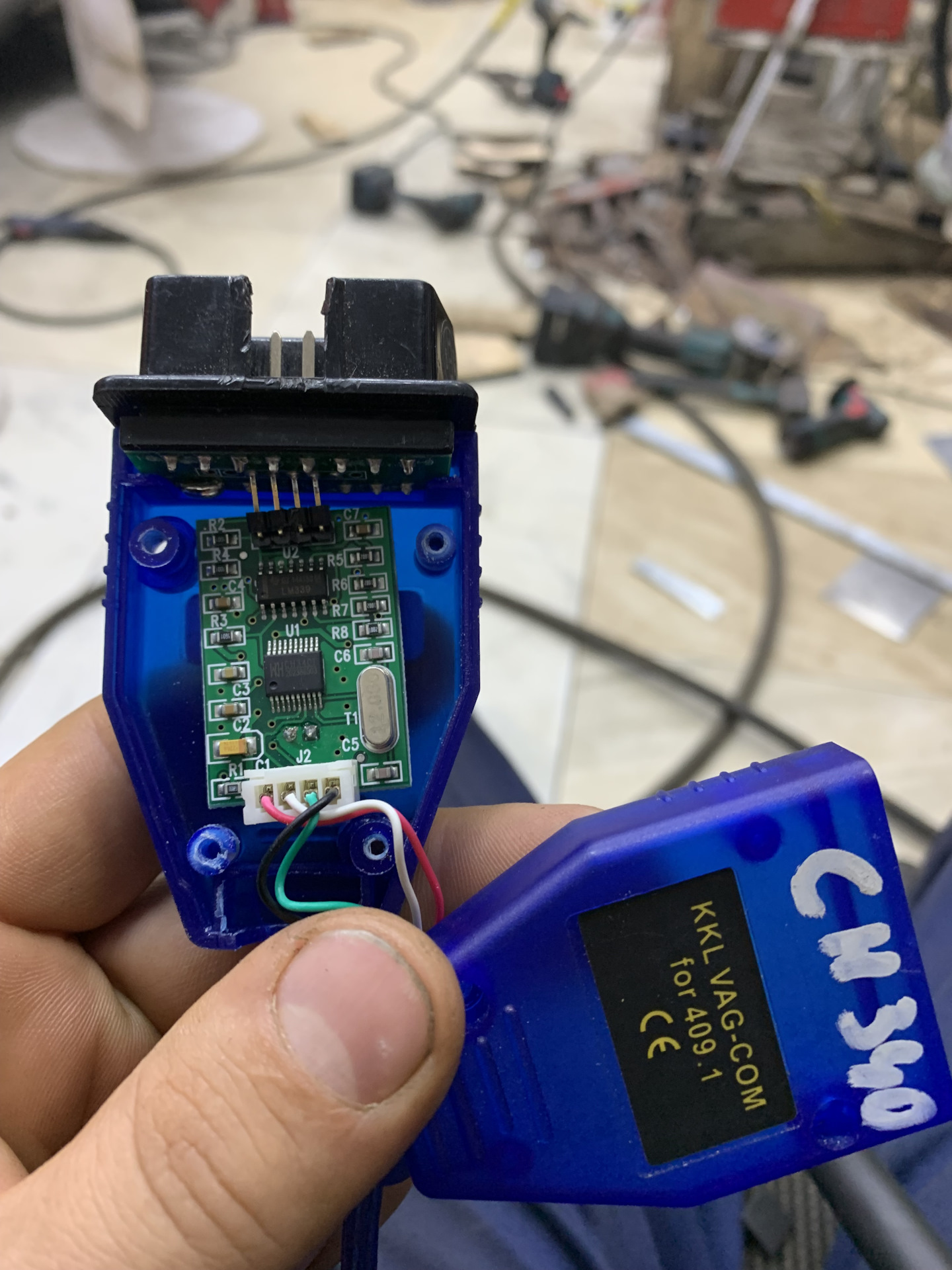

Точно скорость передачи, не задержка? Ты в результате тоже все соединил в разъеме? Все норм? У тебя на фото 409.1 шнурок или Kommander +Can? У меня, кстати, elm тоже ни блока подушек, ни блока ABS не видит. Да он и не может увидеть. Там то ли дело в пинах, то ли в протоколах. Я разные программы пробовал, разную глубину сканирования- результат один. Только движок сканируется.
Вот такой — www.wildberries.ru/catalo…etail.aspx?size=141567160
Да, я брал такой же шнурок и там же. :)

Привет. У меня Орионовский шнур. У него поставлены штыри на 2, 5, 9 т 10 контактах.
По их распиновке 2й и 10й это "шина J1850" плюс и минус, 5й это какое то сигнальное заземление, 9й ваще хз че это! Как можно его переделать не знаешь?
привет дружище короче как я понял 15 7 и 12 паяем в ногу 14 пина и с 12 впаиваемся в ногу 8 пина?
15 и 7 уже пропаяны
паяем 12 и 8 ногу на второй штырь слева

Привет! Тоже хочу модернизировать проводок, только по твоей фотке 15 и 7 пины как будто не тронуты *не паялся к ним. В итоге какие нужно соединять, не подскажешь?
я их не трогал они пропаяны изначально (на рисунке красным цветом показано)
не пропаяны 8 и 12 желтым цветом
вот картинка пайки ниже

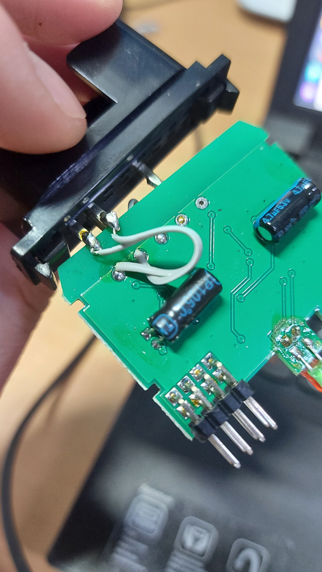

делаю такой же кабель, не понял куда ты припаял провода. На фото не понял немного как пайка идет. Можешь подробнее написать какой контакт к какому припал? Буду признателен
по простому я припаял два провода (см рисунок они синим нарисованы)
Спасибо

Может я схему пайки не понял красными кружочками отмечено на фото их паять надо или только на рисунке пайка нужна?
красными кружочками отмечено действующее соединение.
мы просто пины (желтые кружочки) подключаем к той же ноге, к которой подключены красные
