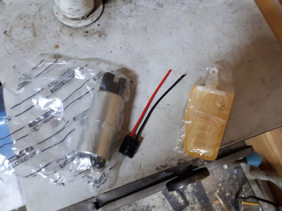

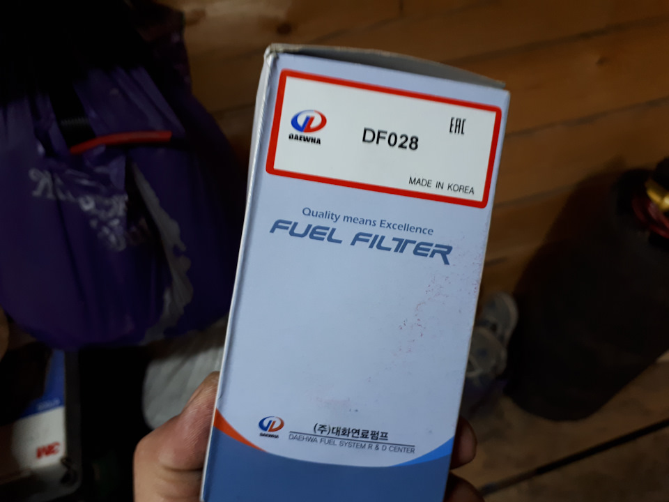

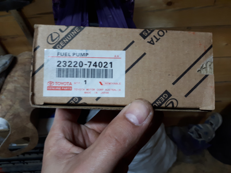

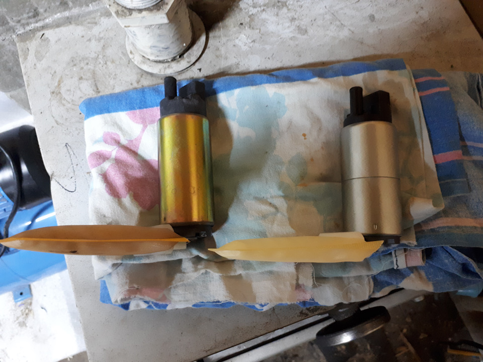

Чуть позже в гараже повторил фокус — опять тоже самое. Посидел, подумал и поехал покупать бензонасос( под запарку купил топливный фильтр). Ну и пошла процессия разбора и замены. Поменял, собрал, поставил- начал пробовать заводить. Результат остался отрицательный, только аккумулятор посадил. Пришлось идти до соседа за зарядником и оставить ремонт до следующего дня.

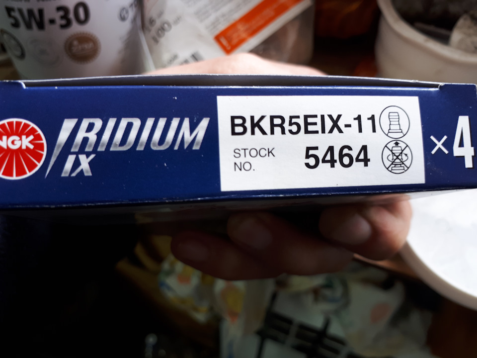

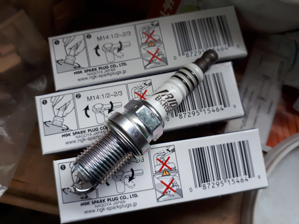

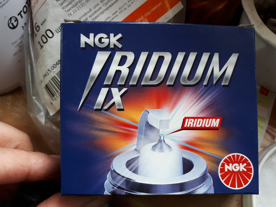

Утром проснулся пошёл в гараж, выкрутил свечи и был сильно удивлён что она до этого вообще заводилась) хотя предпосылок насчёт свечей не было. Пока магазины были закрыты, решил почистить дросельную заслонку. Почистил, сполоснул и попёрся в магазин за свечами. Долго выбирал между ПЛАТИНОЙ и ИРИДИЕМ . В итоге взял иридиевые. Поменял свечи, поставил аккумулятор и давай снова заводить. Минут через двадцать я её всё-таки переборол) и то при помощи педали газа.
Фильтр топливный так и не смог поменять, так как гайка малость зализана-займусь чуть позже.

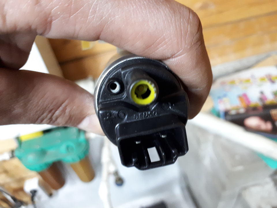

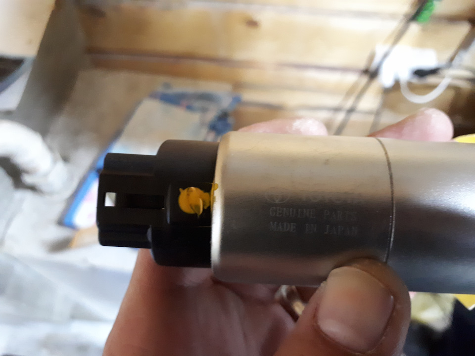

Сколько отработал топливный насос Denso? Или до сих пор жив?
Привет, до сих пор нормально работает)
А насос странный! Из двух половинок спаян?!
А я даже хз, внимание не обратил.
+ к иридиевым свечам!
По три года катаюсь на таких. Только я Denso беру.
Окупаемость оправдана сроком эксплуатации и качеством!
Неее, а где фото свечей старых? А то написал что свечи конченые. А фото где?)))
Вот что было, я удивляюсь что она на них вообще работала)
Ну если свечи в таком состоянии. Новые не долго пройдут. Их закидывает(
зализанную гайку на фильтре хорошо откручивать таким ключом, никак не рожком:
О, точно, спасибо)
it83sp
По идее нужен такой)
не рекомендую, там затяжка хорошая очень, губки могут разойтись если ключ особенно не каленый.
лучше самозатяг, он даже слизанные в цилиндр грани берет, проверено)
Сколько за свечи и насос отдал?
За насос 1500 и за свечи 2640.
свечи не дешевые(
Это да …
SUROV2015
Где насос за 1500 нашел? (тойотовский) на экзисте 7400
В магазине, в Прибое ( Иркутск).
Хоть через тебя заказывай(

Хорошие свечи-на двух машинах пользую такие!
На карине(прошлой машине) тоже ставил, года 2-3 на них откатал)
SUROV2015
Я рекомендую насос этот обратно отнести. Это насос с Али 99% лучше контракт уж взять. Свечи проверь обязательно по фоткам оригинал vs китай т.к Китай стоит 1000 комплект а оригиналы как раз в районе 2600. Если будешь сдавать то обязаны принят т.к товар подделка в коробке якобы оригинала
Пока работает, если умрёт то другой возьму) а снимать и обратно нести-глупо .
Так же групо как и ездить хрен пойми с чем в баке) хозяин барин
