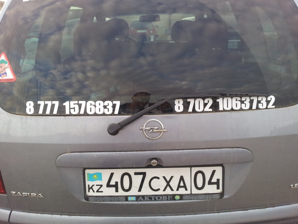

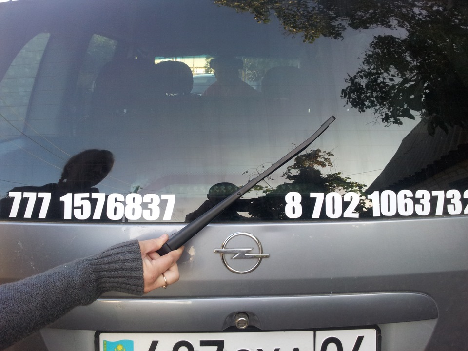

Заклеивал родные поводки дворников от задней двери эпоксидкой, как оказалось нет у меня пружинки, вроде должна.
Думал заказать новый, но подумав если их две от предыдущей хозяйки машины, значит и у меня сломаются.
Почитав форумы решил колхозить.
1. Поводок стеклоочистителя передний TSN / арт.122S10 / 470.00 тнг
2. ЩЕТКА С/О 16 /40СМ СПЕЦИАЛЬНАЯ ALCA / арт.106000 / 394.00 тнг.
Потом долго сдирал остатки от старого поводка. Еле как оторвал, ну вроде ничего не сломал.

хорошо подходит поводок от Лачети универсала, ставили на зафиру когда родной провернулся и дешевле в половину.
а номерок не знаете? он железный или пластмассовый?
пластмасс 96617852 GM еще к поводку надо защелку она продается отдельно
а защёлка от родного паводка подойдёт?
нет, она уже и форма другая немного
На каком-то сайте читал про такую замену.Там чувак без проблем установил щётку от пятнашки.Только изгиб делал сам.
Ну это и есть от пятнашки или типа того :) По тому сайту и делалось
всё руки не доходят, а то оригинал чистит на 50% тока
Тоже надо подумать на этим. Родной вроде не ломается, только толку от него мало. У нас в городе тоже видел как-то зафирку с неродным дворником. Поводок легко гнется? Осталось еще форсунку на веерную поменять. Родная форсунка вообще никакая. Брызгает, стекло сухое, а вся з.дверь мокрая :)
в тиски зажал и загнул, а так криво наверно получиться.
веерные на перёд можно, а на заднюю возиться надо, отрезать/клеить, да и стоит ли того, заднее пипец пачкается, от веерной на задней омывайки не напасёшься.
Передние я уже поставил веерные, расход жидкости меньше стал. Сзади я думаю тоже меньше будет. И жидкости будет больше на стекло попадать. С родной вся вода на дверь льется. дворник не успевает ее размазать по стеклу.

на автозакупе закажи арт.6272479
оригинал ставить не хотел, т.к валяются 2 штуки достались от предыдущего хозяина, не прочная какая то конструкция, поэтому и поставил железный (номерок у меня видел уже в бж), т.к. там ломаться не чему
