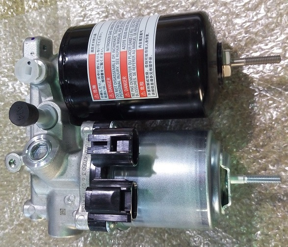

Замены для 2010 US Prius по отзыву D0H:
— Насос 47070-47060 MARK=47070-47050 с наклейкой вдоль оси на сервисный насос 04002-20247 (внутри коробки лежит с такой же маркировкой MARK=47070-47050, но наклейкой другого дизайна, фото ниже).
— Усилители 47050-47060 MARK=47210-47140 и 47050-47070 MARK=47210-47150 на усилители 47050-47140 MARK=47210-47310 и 47050-47150 MARK=47210-47320 соответственно.
Судя по техническому руководству к отзыву D0H, проблема кроется в утечке азота из гидроаккумулятора в ГТЦ.

— Любой насос 47070-47060 с любой наклейкой (потому что уже нет на это указания) на новый сервисный насос 04006-22147. Вопрос Тойоте. Что? Снова? А что с предыдущим сервисным было не так? Т. е. хорошие насосы начали выпускать только в 2018 году?
— Усилители 47050-47140 MARK=47210-47310 и 47050-47150 MARK=47210-47320 на сервисные усилители 04002-33347 и 04002-33447 соответственно. С какой целью меняются усилители, ранее используемые как сервисные в отзыве D0H?
Замены для 2011-2015MY Prius от 6 марта 2019 T-SB-0024-19 ABS Brake Warning Light On по ZJB Phase 2, все тоже самое:
— Любой насос (потому что указан P/N 47070-47060, а это единственный P/N для Gen3 и не только) на сервисный насос 04006-22147.
— Любой усилитель (потому что перечислены все существующие P/N по каталогу) на соответствующие сервисные усилители. Они что все бракованные?

Логично предположить, что раз Тойота решила менять все аккумуляторы по 2015 год, то и сервисные аккумуляторы отзыва D0H, и все конвейерные по 2015 год были тоже дефектными. На горизонте скандал, подобный истории с Takata? Моя догадка состоит в том, что азот, попадая в ГТЦ, нарушает его работу, что объясняет цель замены всех усилителей на точно такие же, но только новые. Вероятность, что все усилители 2009-2015 имеют брак — невысока. Скорее всего, в сервисных коробках лежат точно такие же усилители. Поэтому мало того, что нужно менять любой насос, но так же при этом необходимо установить абсолютно новый усилитель. Ведь при покупке б/у усилителя, где гарантия, что он не стоял с проблемным насосом?
Пока нет информации, с какой даты производства выпускается исправленный насос и как такой купить, кроме как под сервисным номером 04006-22147. Остается только вариант — настойчиво убеждать дилера.
И ведь эти замены не гарантируют того, что неисправность не вернется.

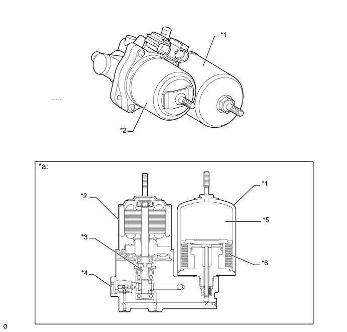

Насос усилителя тормозной системы в сборе с аккумулятором (Brake Booster Pump Assembly w/Accumulator):
В блоке выработки гидравлической энергии используется плунжерный насос. Он приводится в действие кулачковым валом, вращаемым электродвигателем, и подает жидкость высокого давления в гидроаккумулятор.
Гидроаккумулятор заполнен азотом под высоким давлением и герметизирован. Компактность гидроаккумулятора обеспечивается металлической гофрированной трубой.
Тормозная жидкость, нагнетаемая насосом, проходит через обратный клапан и накапливается в гидроаккумуляторе. Гидравлическое давление, сохраняемое в гидроаккумуляторе, используется для обеспечения нормальной работы тормозной системы.
Электродвигатель насоса приводится в движение после получения от ЭБУ системы противоскольжения сигналов включения реле электродвигателя, встроенных в ЭБУ системы противоскольжения.
Датчик давления гидроаккумулятора непрерывно измеряет давление в гидроаккумуляторе и передает соответствующие сигналы в ЭБУ системы противоскольжения. Когда давление в гидроаккумуляторе опускается ниже заданного значения, ЭБУ системы противоскольжения посылает сигнал включения на реле электродвигателя, чтобы привести в действие насос и восстановить требуемое давление в гидроаккумуляторе.
Если насос (электродвигатель насоса) продолжает работать, когда это не требуется, и датчик давления в гидроаккумуляторе неисправен, в гидроаккумуляторе может образоваться высокое давление. В этом случае откроется перепускной клапан, чтобы обеспечить возврат тормозной жидкости в расширительный бачок и уменьшить давление в гидроаккумуляторе.
Если давление в гидроаккумуляторе опускается ниже значения, заданного ЭБУ, ЭБУ системы противоскольжения включает красную контрольную лампу состояния тормозной системы (неисправность), желтую контрольную лампу состояния тормозной системы (незначительная неисправность), контрольную лампу ABS и высвечивает главный контрольный индикатор. Затем включится зуммер системы противоскольжения, чтобы предупредить водителя о ненормальном гидравлическом давлении.

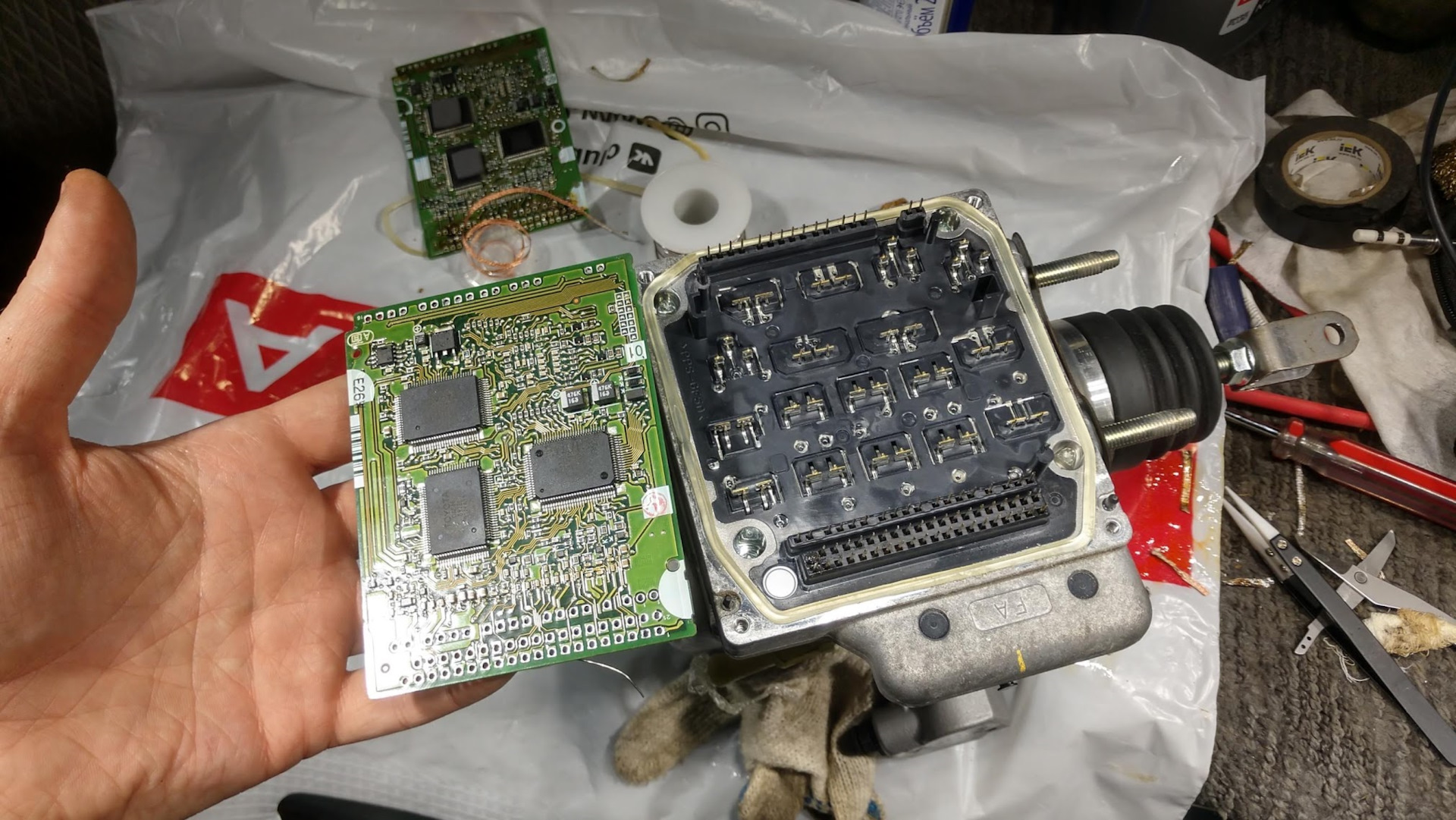

Приус 30 Рестайл Америка. Также загорелась ошибка с1391. Произвели замену бустера . После двух дней опять появилась гирлянда из ошибок. До замены постоянно качал насос, сейчас не качает только при продавливания педали тормоза но ошибки все равно горят( Я так понимаю надо менять ГТЦ . Есть ли смысл ставить обратно старый бустер а поставленый сдавать. Начал искать ГТЦ по вину выдало MARK 47210-47350 и 47210-47470 ничего не находит
Если плата родная живая, то ее можно перепаять на любой ГТЦ, хоть от Кэмри.

Спасибо! Подтверждаю, плата от приус 2009 замечательно встала в гтц от камри 50 гибрид 2013!
Поздравляю. Рад, что моя информация помогла.

Привет. Так есть нет разница в 47070-47050 и 47070-47060 ? Они взаимозаменяемые или нет ? У меня на левом руле стоит 060 а на пруле идёт 050.
Привет.
47070-47060 — это Mark (визуальная маркировка на самой детали).
47070-47050 — номер для заказа в каталоге этого насоса (с маркировкой 47070-47060).
Именно поэтому на машине вы обнаружите 060, хотя по каталогу пробивается номер 050 (там есть сноска про маркировку в комментарии).
Т. е. существует только один насос для любого руля с одним номером. Но они бывают разных ревизий без изменения маркировки. По-хорошему нужно заказывать новый насос по номеру 04006-22147 (он будет указан на этикетке коробки). Возможно уже и новее появился, потому что тему тормозов Приуса в Штатах до сих пор раскручивают.
