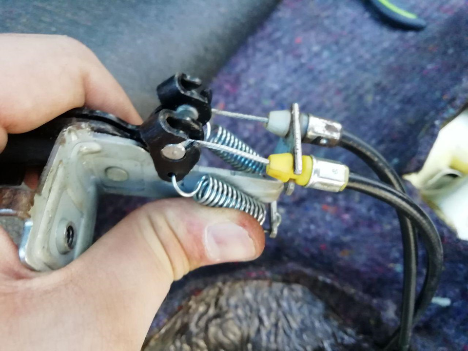

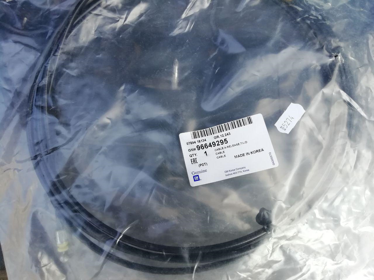

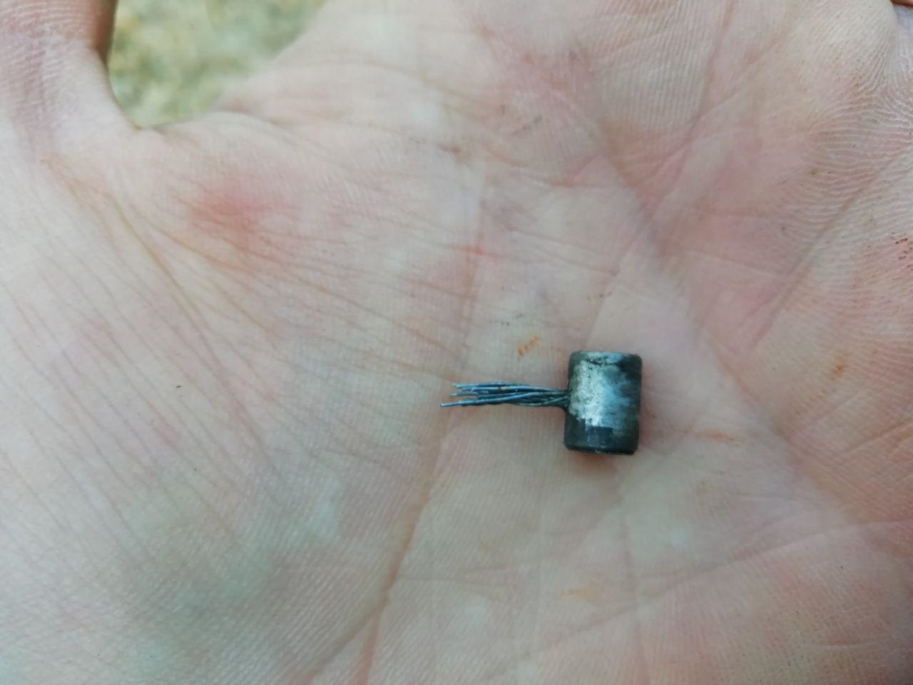

Еще зимой случилась неприятность, при очередном открытии багажника услышал щелчок — лопнул тросик. Собственно, это и было последним открытием багажника из салона)) С середины зимы открывал багажник ключом, когда личинка замерзала — вообще не открывал. Короче, приспособился уже за 2 месяца)). Сам тросик был куплен почти сразу, ждал тепла, чтобы заменить.
Фоток особо не много, так как был увлечен заморочен самим процессом замены, т.к. пришлось разобрать половину салона. Постараюсь подробно описать.
1. Первым делом снимаем пластиковые накладки порогов водителя и пассажира за водителем.
2. Далее снимаем центральную накладку, предварительно открутив водительский ремень безопасности.
3. После этого демонтируем водительское сиденье и задний диван (нижнюю часть).
4. Поднимаем ковер пола и откручиваем болт, который держит блок с рычагами открытия багажника и бензобака

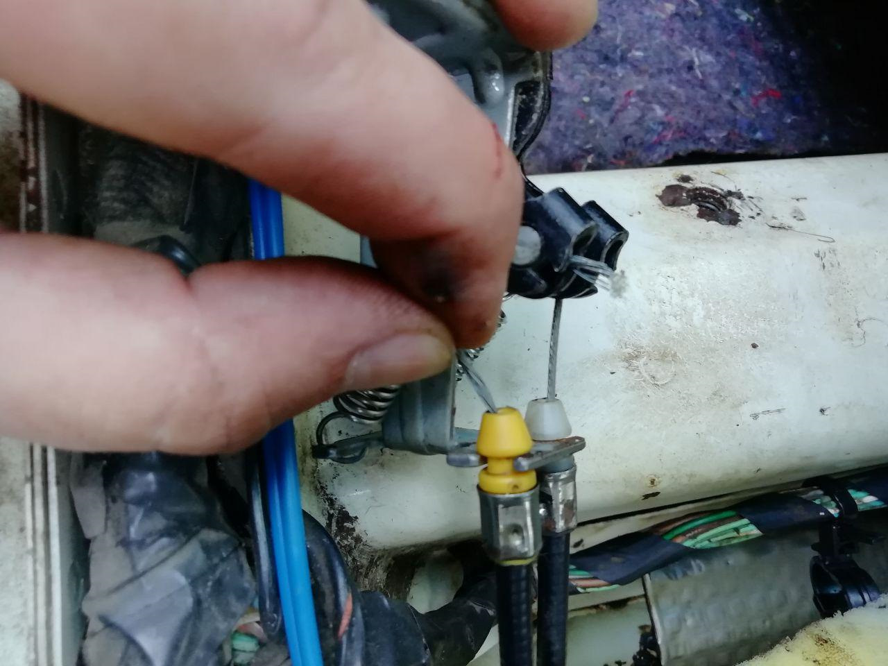

5. Вытягиваем весь механизм в сторону заднего сиденья и видим виновника всех мучений — лопнутый тросик и фиксатор троса со стороны салона (в виде бочонка).

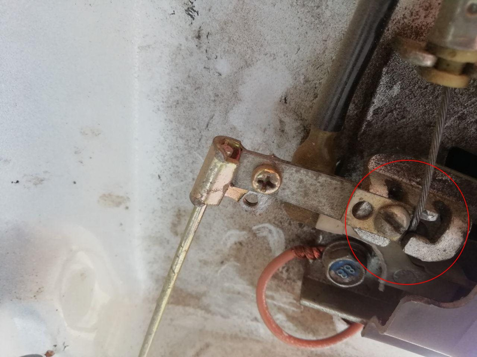

6. После этого переходим к багажнику. Вынимаем пол багажника, снимаем обшивку крышки багажника и обшивку стенок багажника с левой стороны (водительской). Советую прикупить клипс для обшивки, могут в процессе демонтажа ломаться. Теперь полностью видно весь "маршрут" прокладки тросика. Со стороны багажника фиксатор в виде шарика, поэтому не перепутаете.
7. Перед тем, как думонтировать лопнутый тросик, прокладываем по его "маршруту" новый. Прокладывать нужно с багажника и уже дальше по салону — не наоборот, т.к. со стороны багажника есть клипса, которая крепит тросик в самом багажнике и она из салона не пролезет.
8. После того, как прокинули тросик и зацепили фиксаторы, проверяем работу и собираем все в обратной последовательности, демонтировав перед этим старый тросик.
В итоге все работает, рычаг стал намного туже, т.к. тросик еще не растянутый. Хоть и восстановил открытие багажника из салона, все равно открываю ключом по привычке))).
Стоимость: тросик — 270 грн и клипсы 10 шт. — 25 грн.
