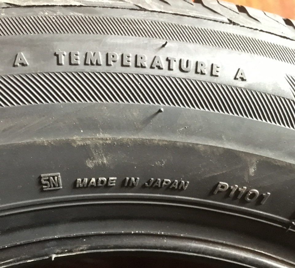

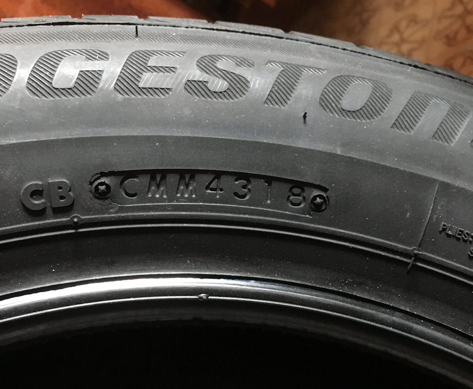

Производство. Япония — мб прошлый абзац как раз вытекает из данного факта. Честно — не очень доверяю полному циклу русского производства. Может быть, некорректное сравнение, но зимняя резина у меня русского производства, Хаккапелитта 5. Так она при наезде на кочку мнется как будто спущенное; изнашивается только к центру протектора (причем по обоим поводам уточнение — давление в норме, не выше и не ниже)). А этой зимой просто абзац — на одной шине вздулся протектор по краям, Карл) И естессно, стало бить руль. Над летней резиной порой были большие издевательства, но с ней подобной хрени не было. После этого всего решил: все, отличное от японского производства, рассматривать не стану. Вполне возможно, что заблуждаюсь, но зачем брать русское, когда можно взять японское где-то заплакал один пропагандон)) На том же авито приценивался к б/ушной Тюранзе, так в моем городе несколько человек продают комплекты старой модели ER300, но японской (которую вроде сняли с производства в районе 08г, если правильно помню). И ценники 3-5к за комплект с таким же износом протектора, хотя резине уже десяток лет, в одной обьяве вообще 15 )) Уму непостижимо.

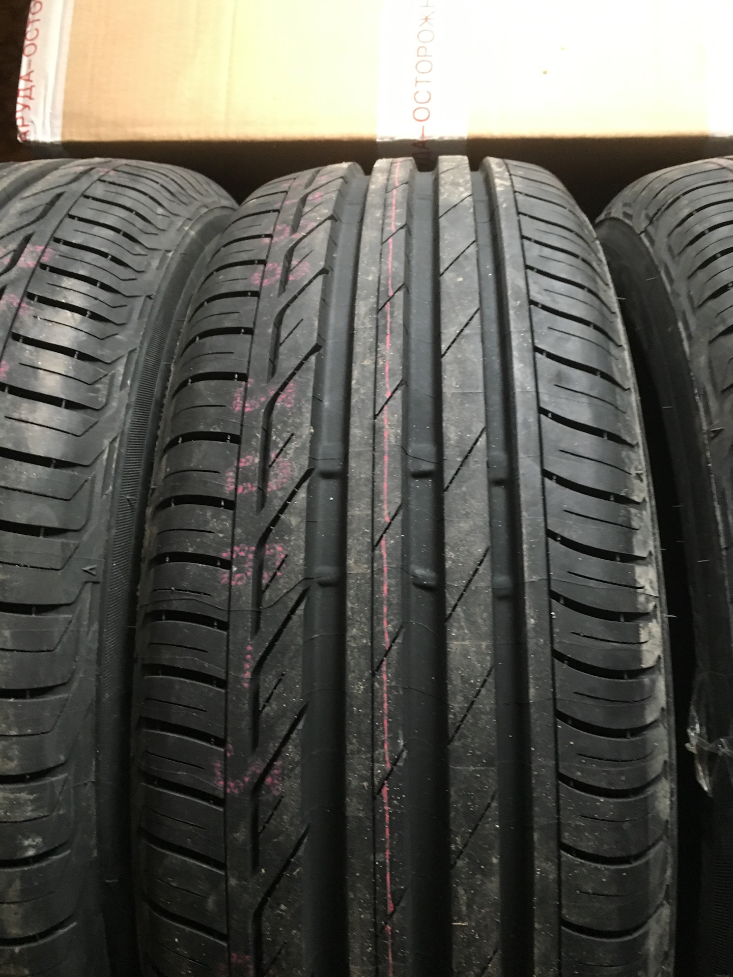

После вышеизложенных размышлений, определился — резина будет 195/60 R15, той же марки. Предложения шиномагазов обозначились в 4180р за баллон.

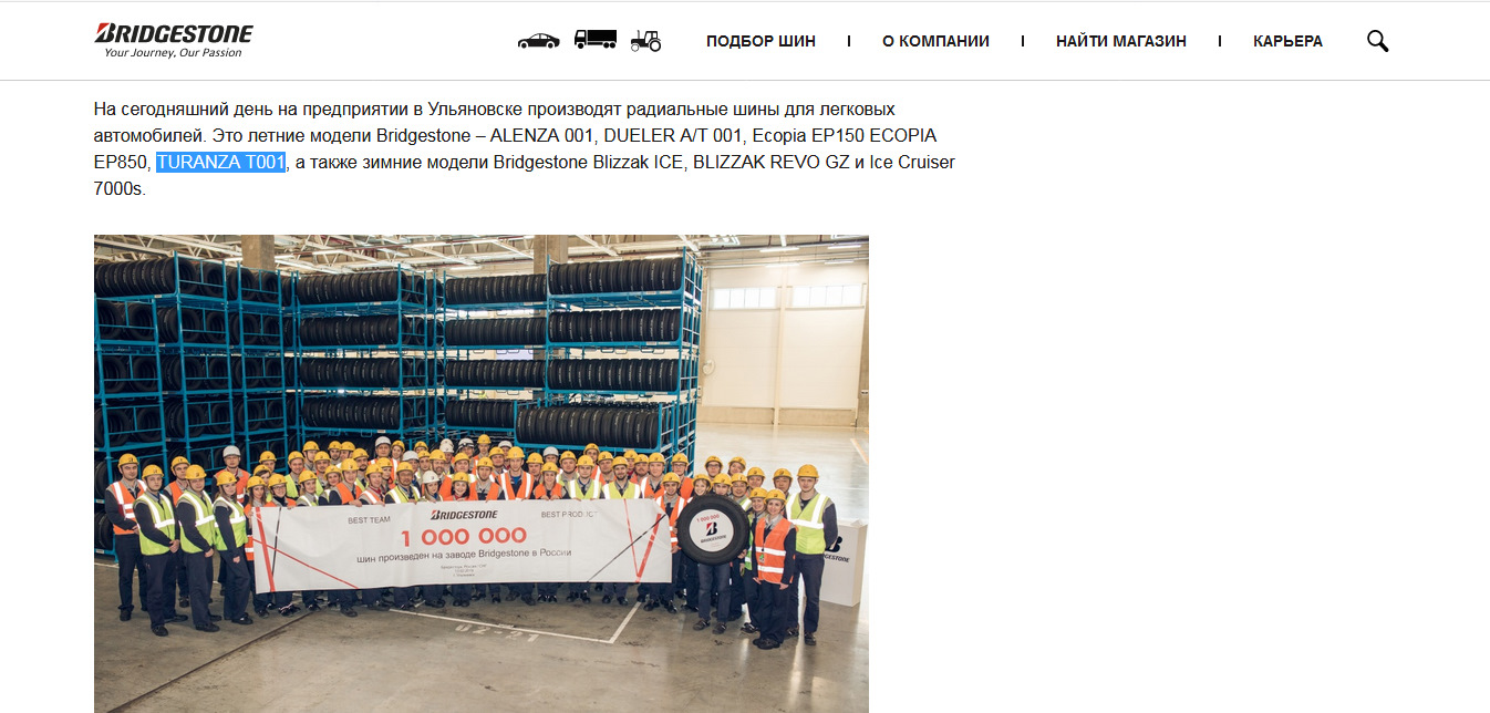

Но дернул черт почитать инет про мои шины, и вывел меня вот на эту статью с сайта Bridgestone. Кто не хочет читать, вот главный казус.
И тут я отмел все магазы, которые не указывали страну-производителя. Ибо многие точки в самом городе мне говорили "а шо отгрузят, то и приедет". Даже стал сомневаться над моделью, стал гуглить, что еще японского продается (в ином случае взял бы TOYO TRANPATH MPZ). Но тут меня занесло на Мосавтошину. Мало того, что там честно писали, кто производитель (в поиске прекрасно было все видно), так я еще и удачно зашел — 3666 за баллон Turanza, японской) Недолго думая, закинул на карту бабос да заказал. Все рассказали, сделали скидку 50% на цену доставки Деловыми линиями (511р), напомнили про расширенную гарантию Bridgestone на эти шины. Приехало все на пару дней раньше обещанного (5 дней с Москвы). По сумме вышло 15175 с доставкой. Для сравнения, все вменяемые дешманские шины стоили в районе 3к за баллон, 12к за комплект. Не такая уж и разница, когда комплект новый берешь, зато качество и не паришься. Сейчас там, правда, акция уже кончилась (очень удачно я тогда зашел)), но все равно есть плюшки на другие шины.
