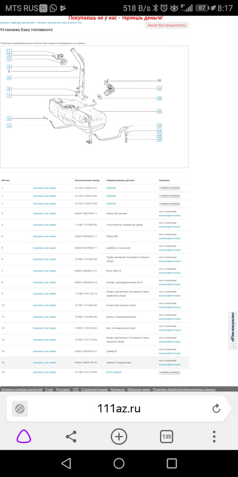

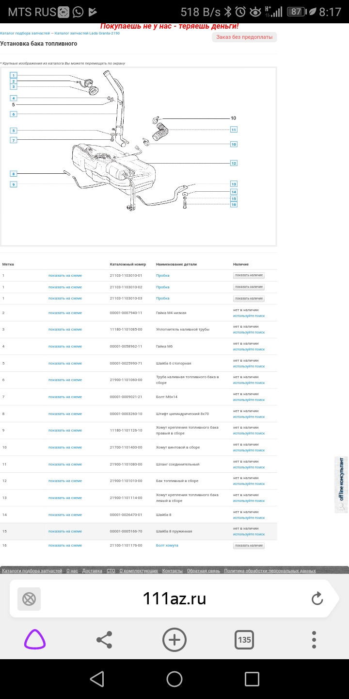

Привет всем! А бак от гранты пластиковый подходит? А то с гранты пересел на первую калину
Честно не знаю но думаю что да
Nick-Kolyas
Хотя по катологу там бак свой

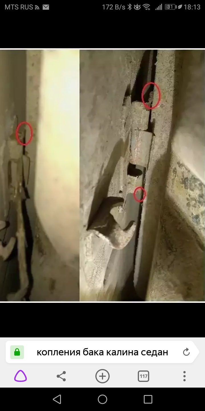

Ну менять то как? Где-то читал что через люк под задним сиденьем удобно, а то мне предстоит
Люк это для бензонасоса больше там делать нечего заехать на яму головкой на 13 открутить два болта потом отогнуть усы и выбить два шплинта бак не упадёт я лично нечем не придерживал так понятнее
Так понятнее
Как менял то ? Какие-нибудь нюансы есть ? Что отключал ? топливопровод, бензонасос ? Или просто ослабил хомуты опустил бак, одел новые и поставил ? Тоже предстоит …
Есть один нюанс нужно отогнуть усики там где крепятся хомуты шплинтами но передворительно залей эти шплинты какайто химией так как там все закиссло атак нечего не снимал только хомуты эти надеюсь понял очем я
VLAD-MURM
Вот эти усики

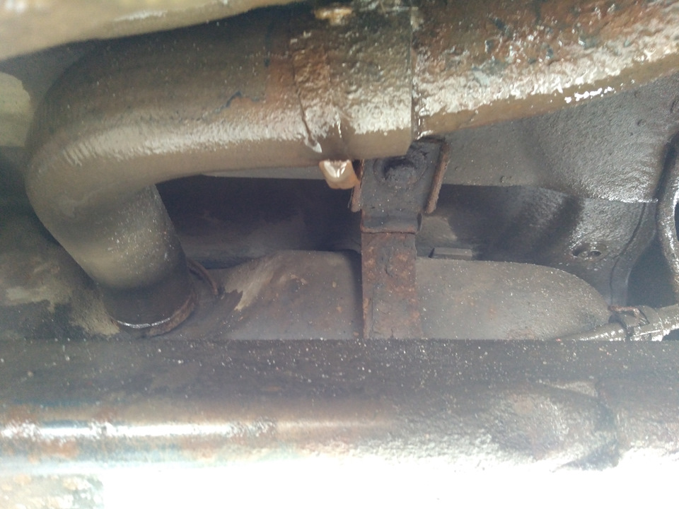

А резинки то где? И защиты нет со стороны трубы глушака
Присмотритесь внимательней и все увидите
Уже вижу) я просто тоже недавно менял, но делал сам из нержавейки эти крепления, резинки оставил старые.
И защита у меня стоит возле глушителя, потому и удивился.
У меня резинки из ремня бочка охл с жиги пока что пона ненашол родные
LOZNEVOI
У меня калинка 2008 года. Резинок между хомутами и бензобаком нет.

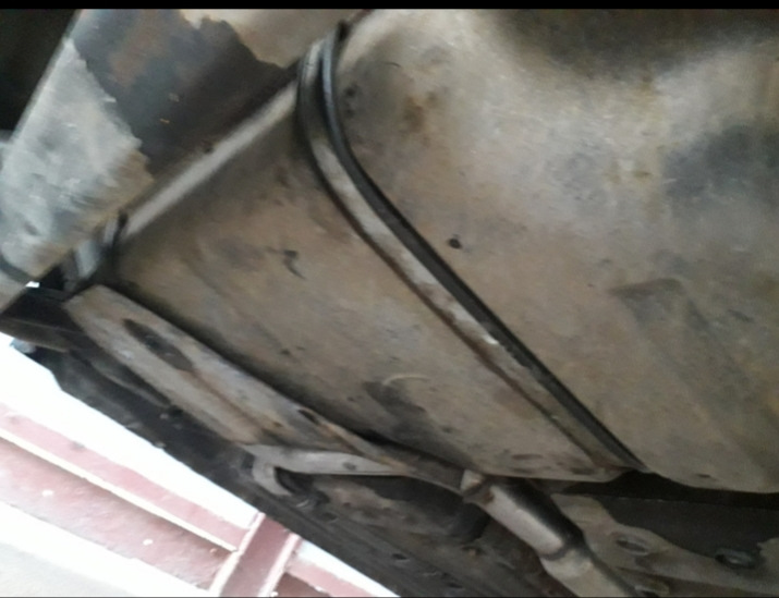

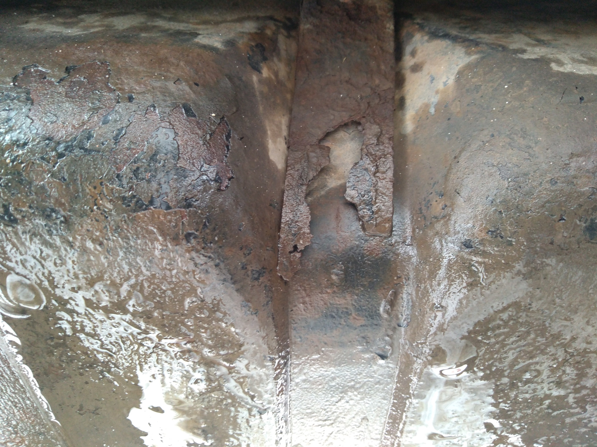

Кстати! Рекомендую Вам обратить внимание и на сам бензобак, ржавый сильно, могут появиться сквозные дыры.
Спасибо за совет
Не за что :)
Dluxe77
А разве на калинах он не пластиковый?
Посмотрите на фото здесь и скажите пластиковый он или нет? :) по вашему пластик ржавеет?
Да ктож его знает, он грязный и не поймешь из чего он
Возможно на калинах более поздних готов он пластиковый, на авто 2006 года он из металла. На конкретно третьем фото видно четко что он ржавеет, необходимо либо теплый бокс либо дождаться лета, снять зачистить и обработать мастикой.
У меня 12 г.в. — бак пластиковый.
Значит я все верно написал. По-моему после 2008 года пошли они.
OzerMEN
Нет он железный заезжал на эстокаду там ржавчины нет покрыто антикором ислоем грязи
