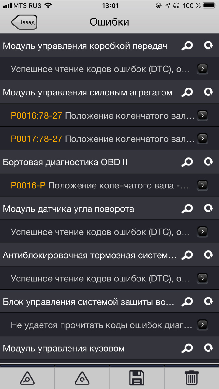

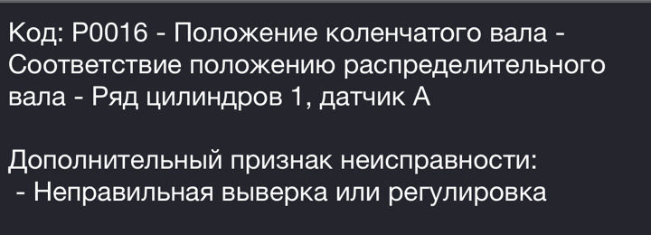

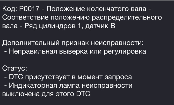

В предыдущий записи рассказал о чеке и треске при заводе авто.
Ошибки были следующие:
И так было предложено 2 пути!

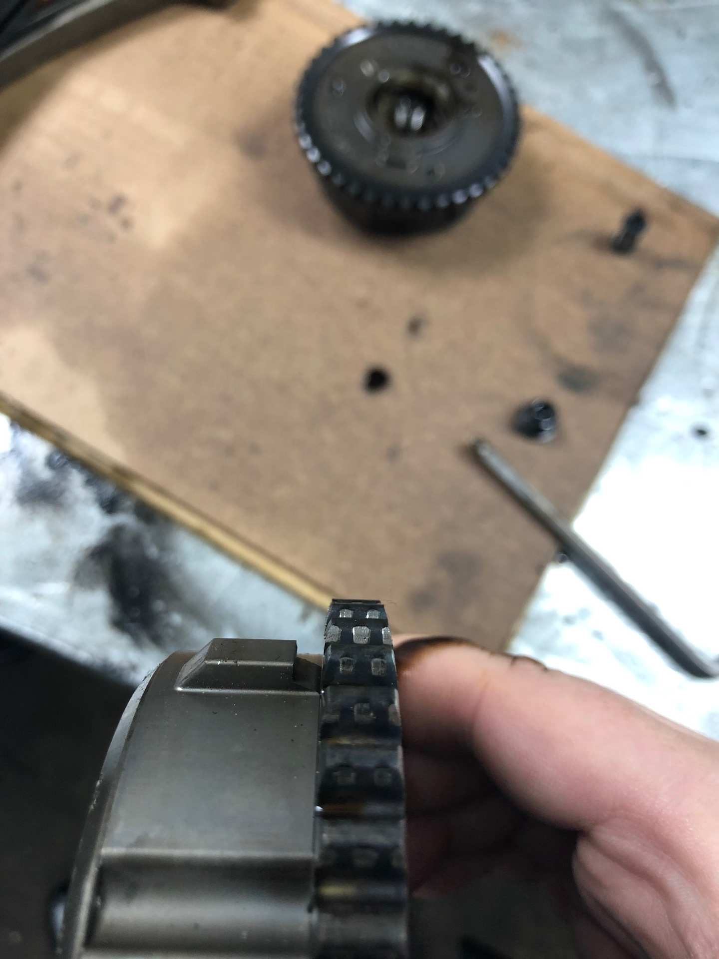

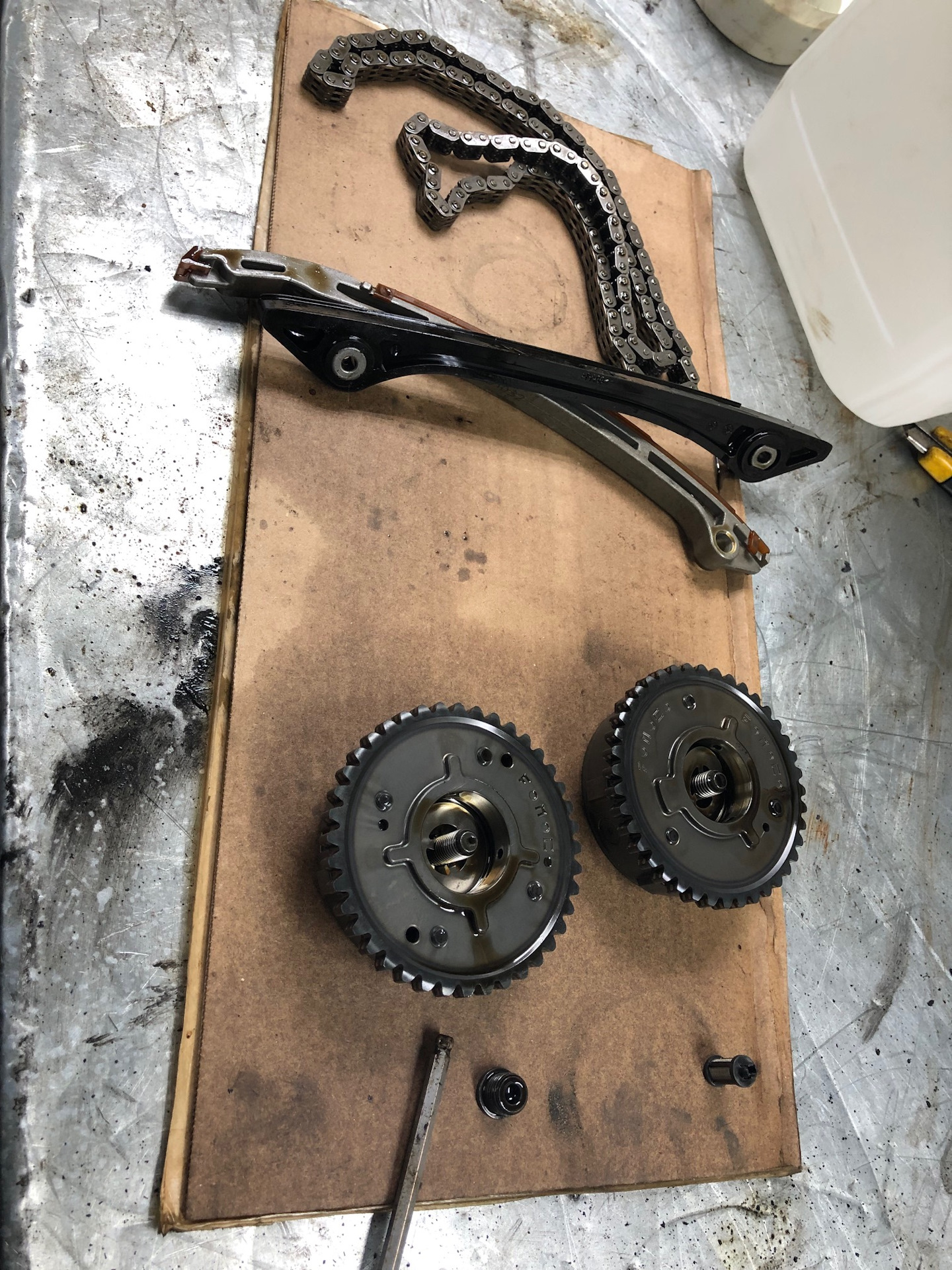

1 Путь — поменять одну муфту и забить болт — вариант сомнительный и не подходит мне
2 Путь — пойти более дорогим путем, а именно поменять все что имеет выработку, а именно 2 муфты, и все что связано с цепью ГРМ

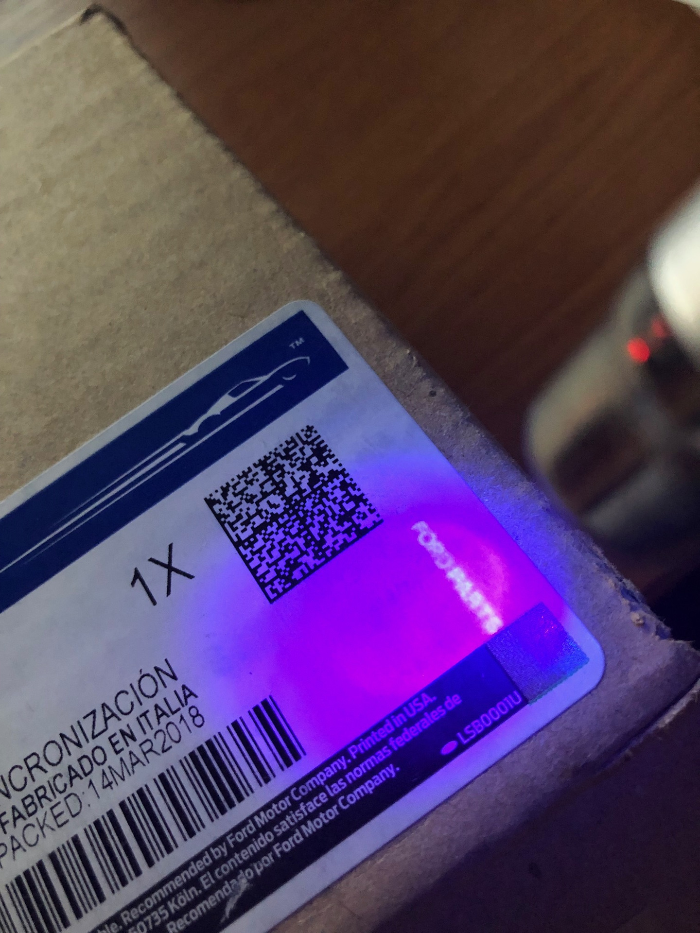

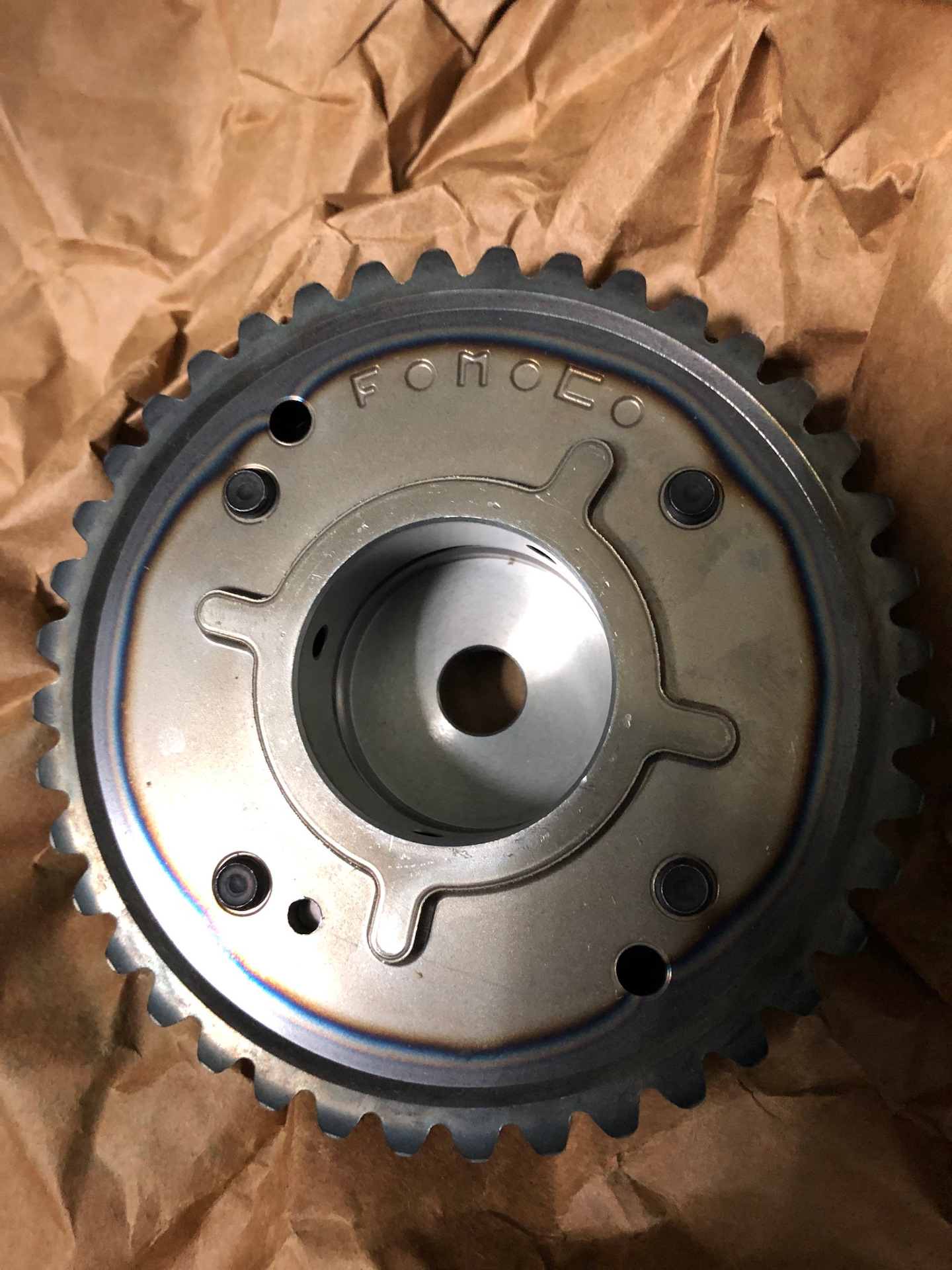

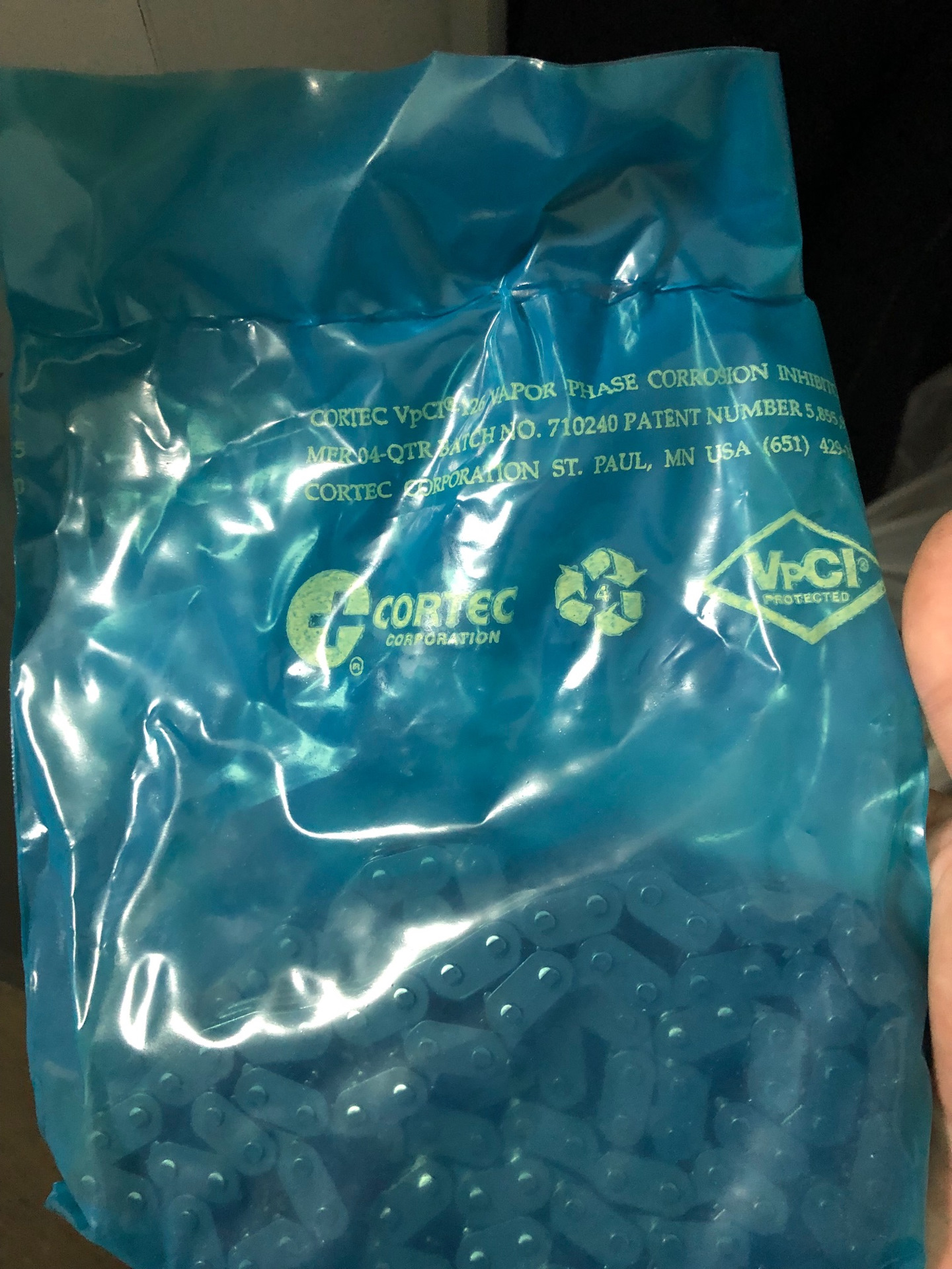

Машина у меня 13 года уже с новой цепью и муфтами. Пробил свои муфты и офигел от их цены порядка 32 000 за обе. понял что такой расклад меня не устраивает, добрые люди подсказали что есть муфты но в 3 раза дешевле.
полез гуглить и да! нашел оригинальные муфты но для США (Ford USA) по смешной цене.
В итоге практически все запчасти я брал по Американскому номеру запчастей.
Коробки конечно у них не вызывают доверия.но вроде все оригинал
так же было куплено с артикулом!
Внимание! эти номера деталей актуально только для моторов с новой муфтой и цепью которые пошли с 11-12 года!

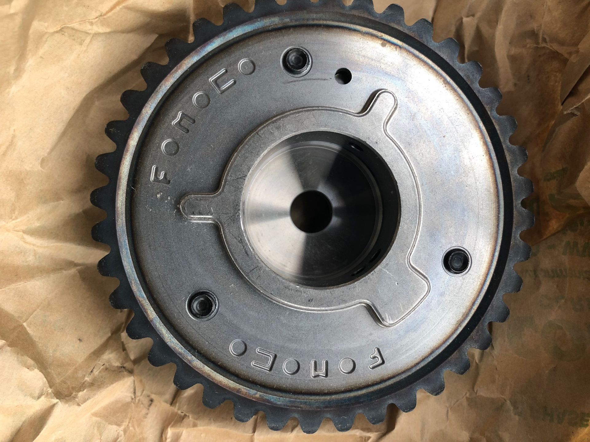

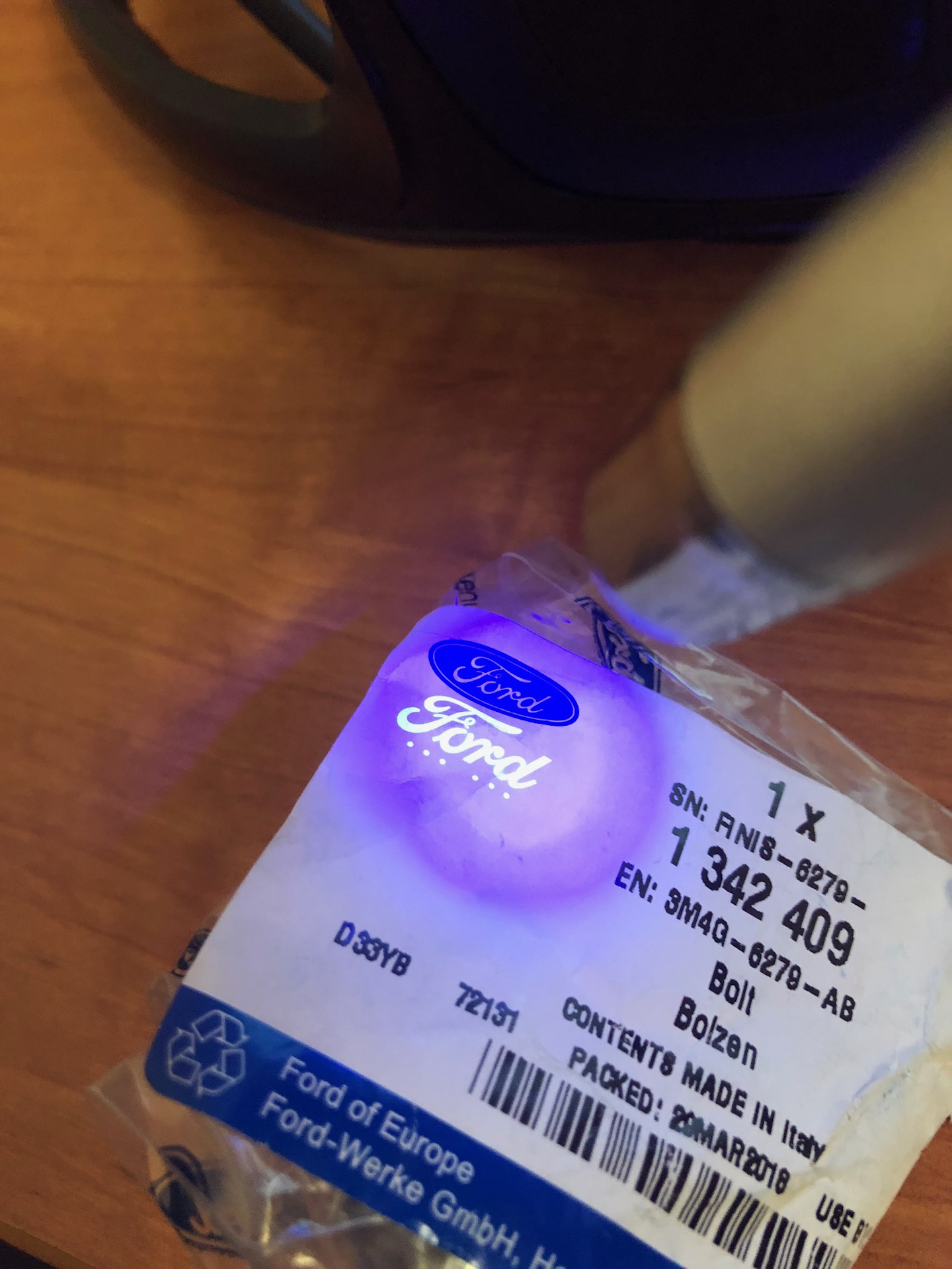

Муфта VCT (впускного распредвала) — CJ5Z6256C (4400р)
Муфта VCT (выпускного распредвала) CJ5Z6C525B (5400р)
Болт крепежный распредвала 1342409 *2шт (140*2)
Болт крепежный коленвала 1149131 (420р)
Прокладка топливного насоса 5146136 (840р)
Прокладка кл/крышки MONDEO-4 Ecoboost 2.0 5152332 (890р)
Сальник уплотнительный коленвала перед 2,0/2,5 EcoBoost 1947790 (250р)
ПРОКЛАДКА ТОПЛИВНОГО НАСОСА 5146136 — (800р)
Шайба шестерни рапредвала 1476605 (600р*2шт)
Шестерня коленвала EcoBoost 2,0 CJ5Z-6306-C (1700р)
Прокладка вакуумного насоса MONDEO-4 ECOBOOST 5205980 (350р)

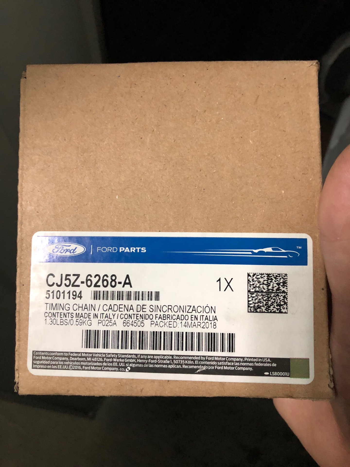

Цепь 2.0 EcoBoost CJ5Z-6268-A (5101194) (4150р)

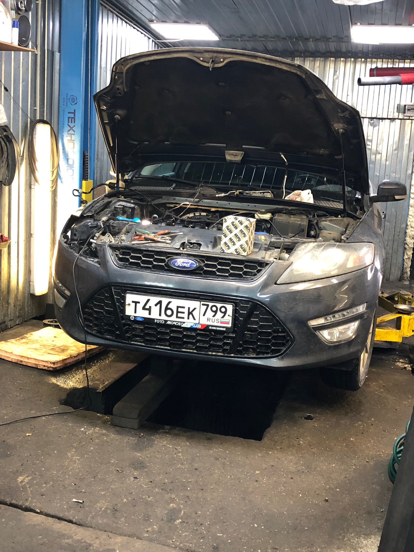

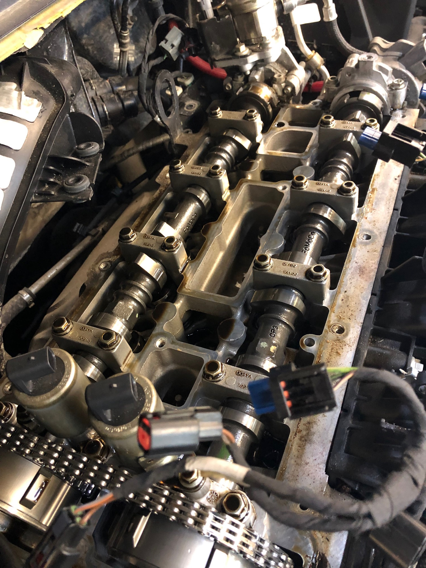

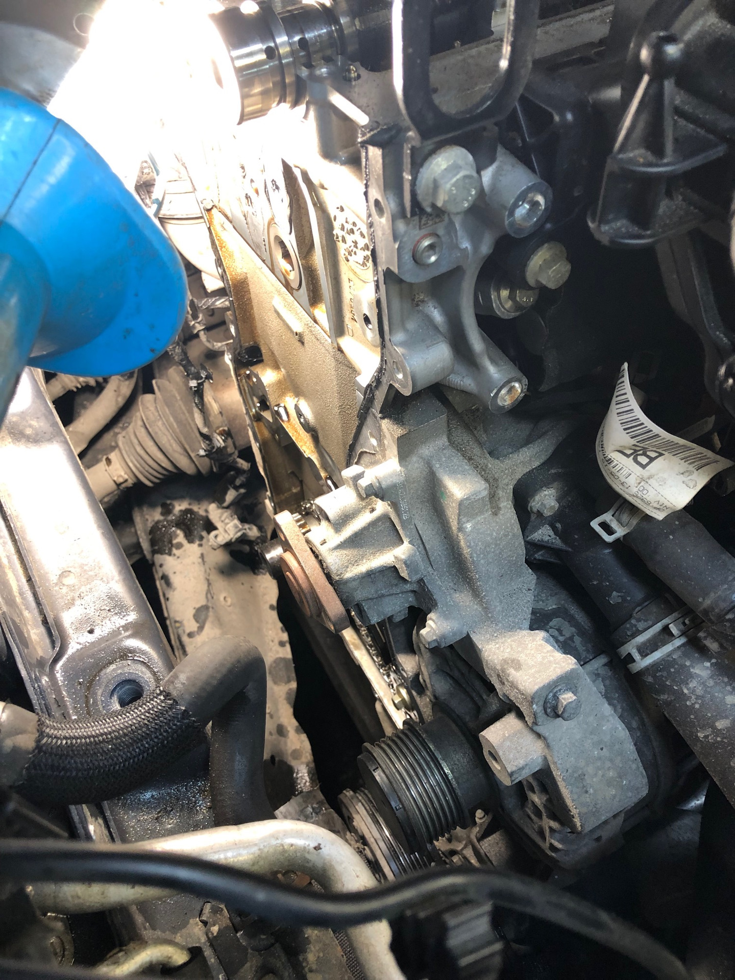

Делал все у Максима на Одоевского в Ясенево (думаю те кто ремонтировал наш робот, знаю его)
По поводу цепи. она вытянулась на 1 см и натяжитель вышел больше чем на половину.и это на пробеге 109000 км
Теперь что я заметил!
1. А именно до поломки с момента покупки двигатель на хх чуть трясься.если руки приложить к нему была отчетливая вибрация, теперь она прошла и двигатель работает без вибрации
2. При запуске всегда хорошенько встряхивало салон как будто двигатель не прикручен, всегда считал это за норму.теперь понял что ошибался, двигатель заводится намного приятней, без лишней встряски кузова

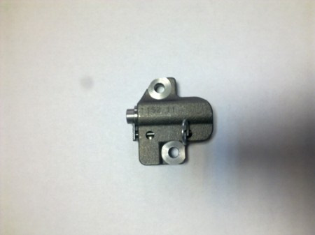

Тогда все норм, у меня в отчете нет натяжителя ремня, его купи ещё.
ремень приводной? я ремень в этом году менял, там все нормально было.
Не, натяжитель цепи
а номер его есть?
Неа(
а ты сам его менял?
Кого? Муфты ? Или натяжитель?
Нет, в сервисе, у меня руки не очень заточены под это
натяжитель меняли тебе?
Вроде нет, я его помню купил и отдал обратно в магаз
так может и не покупать а то не вернуть его потом.
Adrenalisimus
там я понимаю пружина, она со временем прсидает, по идее натяжение может меняться со временем.
хотя у всех у кого читал, успокоители и натяжители в замене не нуждались.

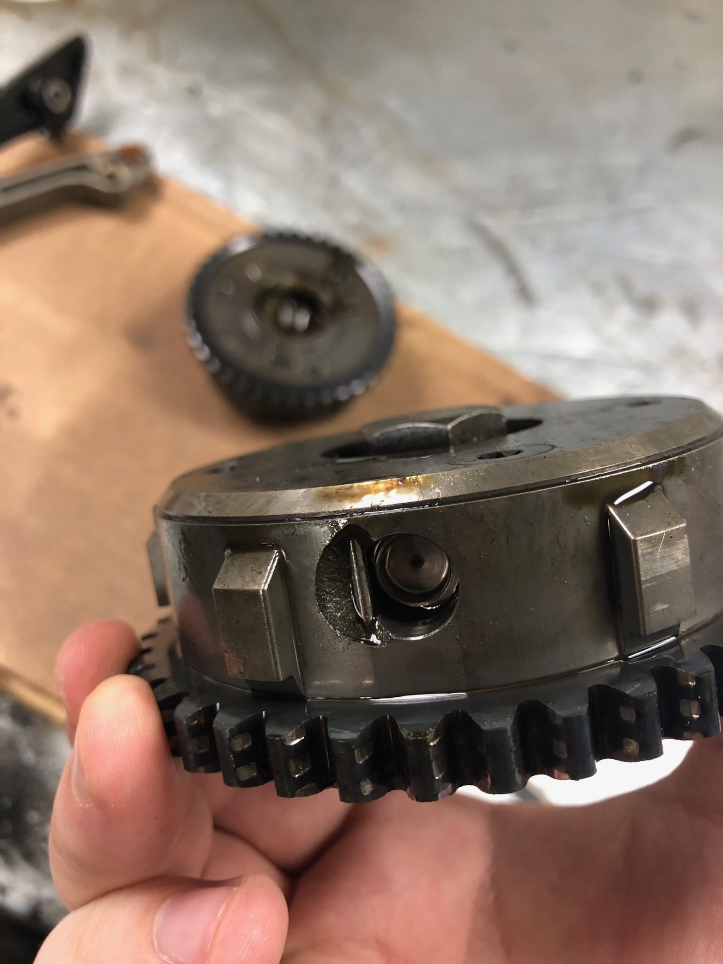

Не вижу обсолютно никакой связи между конструктивным просчетом инженеров и маслом.
А все дело в том, что этот самый стопорный штифт отжимается давлением масла. Управляется все это по ШИМ многоходовым электромагнитным соленойдом, а перед ним стоит еще сеточка-фильтрик
6 минута, который забивается продуктами износа и распада масла, из-за чего не обеспечивается достаточное давление в магистрали для того, чтобы до конца отжимать стопорный штифток, в конечном итоге который просто разбивает посадочное отверстие и вылетает.
Вот вам и причинно-следственная связь!

Я в курсе что сеточка забивается и первым делом глянул ее, на удивление она была обсоютно не забитой. да и вроде с прошлыми муфтами до 11 года этих проблем нет
В общем и целом — основная причина — это недоотжим стопора, который приводится в действие давлением масла. Значит нужно искать причины почему это происходит, вполне возможно что электромагнитный клапан VTI, может быть ошибки в управляющем ПО. Нужно устранять причину, чтобы этого больше не повторялось.
