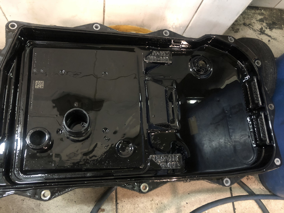

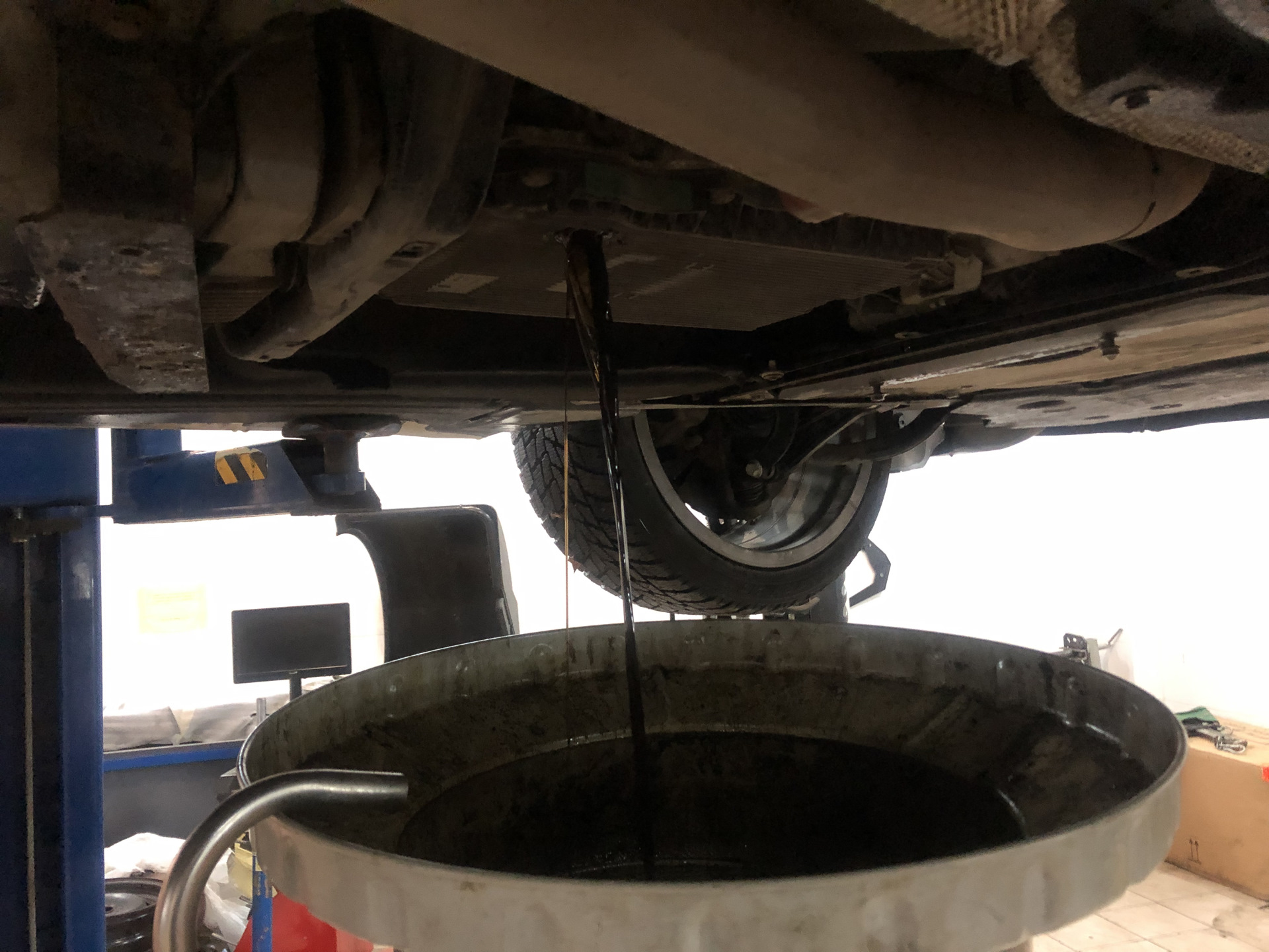

Всем привет!

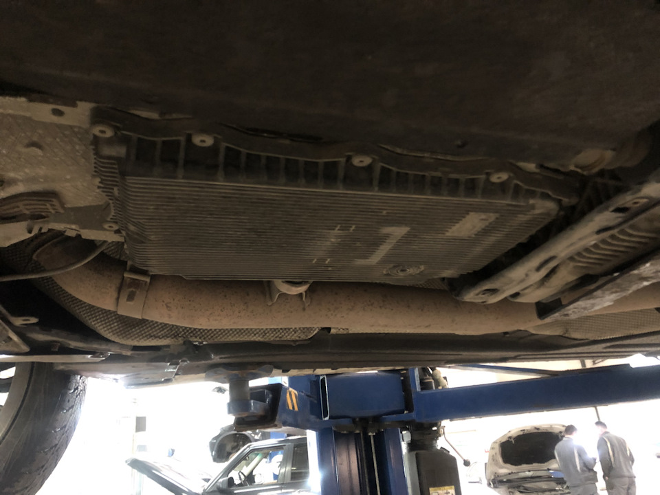

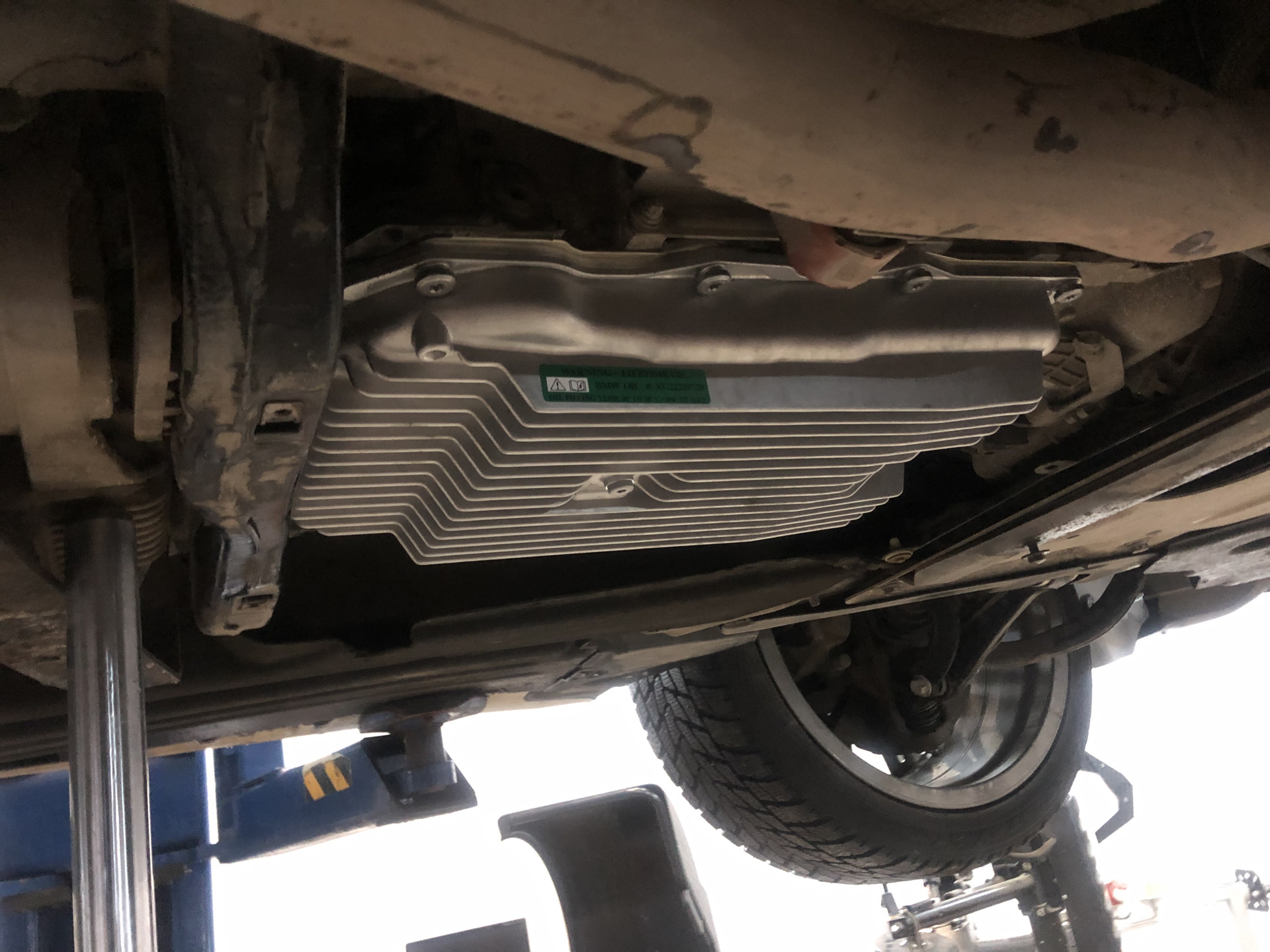

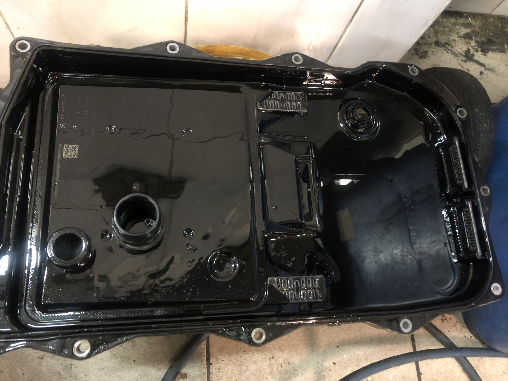

Решил заменить масло в коробке и как полагается, поставил поддон от Х5М F85. В отличие от штатного пластикового со встроенным фильтром, поддон от Ф85 алюминиевый и фильтр меняется отдельно. Масла влезло около 6.5 литров. Комплект под артикулом 24117855261 включает в себя поддон, сменный фильтр, прокладку поддона, болты поддона. Так же заменил втулку разъёма АКПП. Масло слилось без запаха, в поддоне никаких посторонних вещей не обнаружено. Адаптацию не сбрасывал. Надеюсь коробка мне скажет только спасибо.
Всем ровных дорог!

Подскажите, защита нормально потом становится, после установки поддона металического?
У меня все встало без каких либо доработок

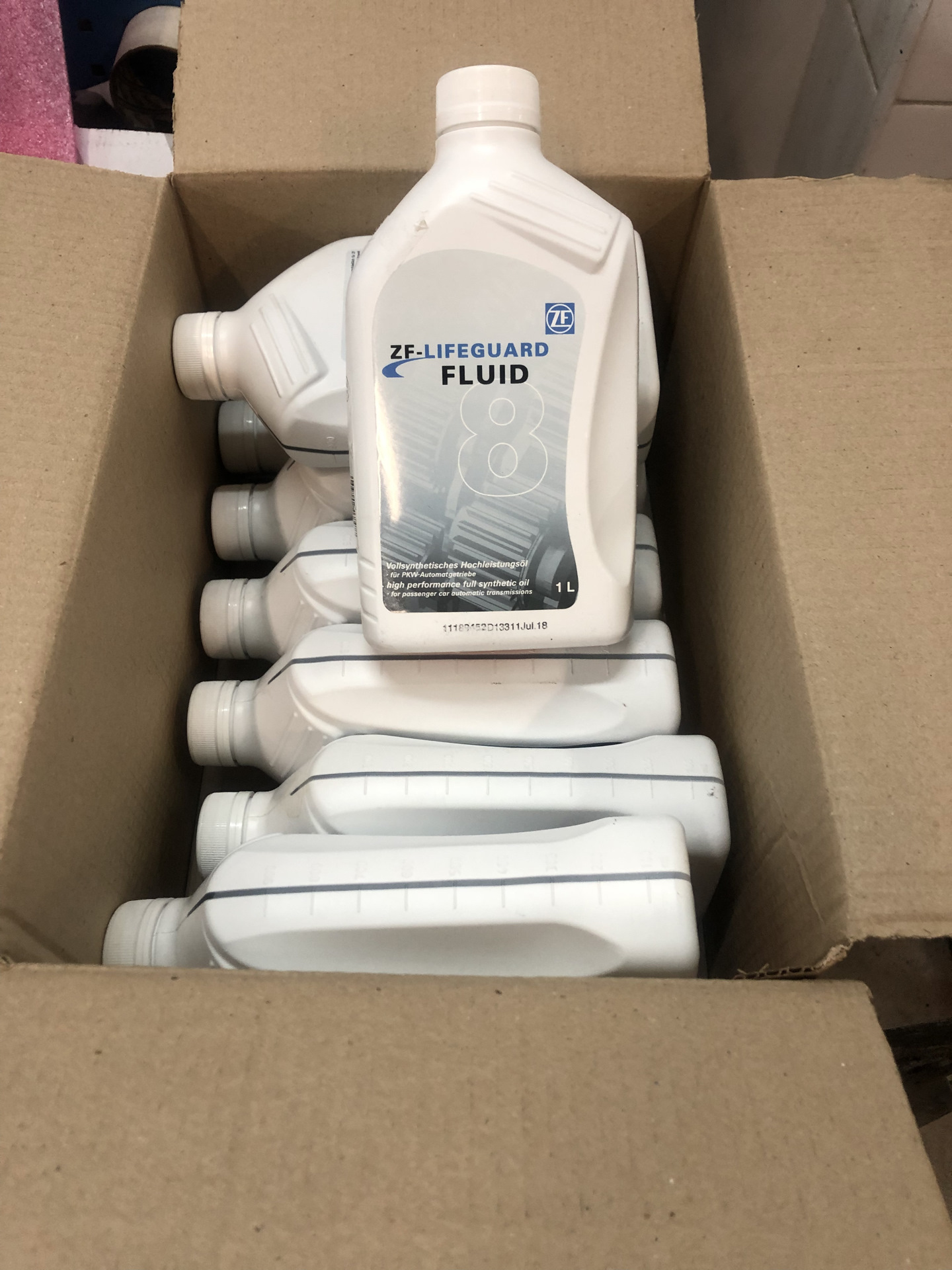

Привет, а масла все 8 вошли?
Этот зээф дешевле оригинала?
Мне посчитали 8 литров оригинального масла по 3500 литр на 28000 и комплект за 17500
Получается 45,5 вместо 33 тысяч как у тебя ;(((
Привет, масло вошло около 6,5 литров. В оригинале масло ZF))
Ну я догадываюсь, что это одно и тоже ;) нахрен мне за такие деньги оригинал нужен? ;)))

На фильтре присутствуют магниты?тк на моддоне их нет((( а раньше были😂
Вот не успел посмотреть, как буду повторно менять, посмотрю))
Ну эт ни скоро)завтра мне такой же приходит-гляну)
Отпишись потом, интересно
👌 ок
Timon-up
На фильтре есть магниты, я у себя смотрел.
Так точно, подтверждаю
