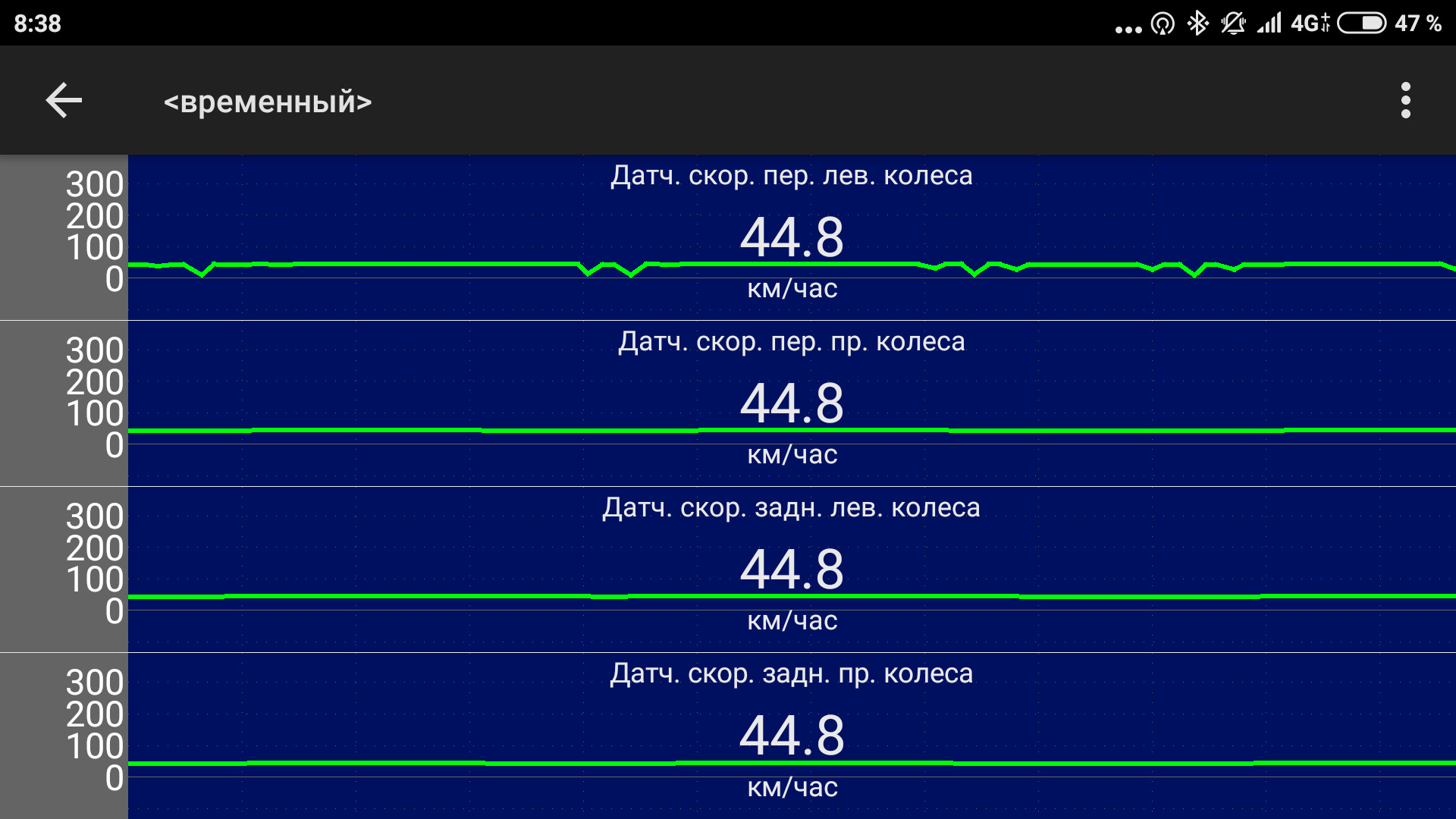

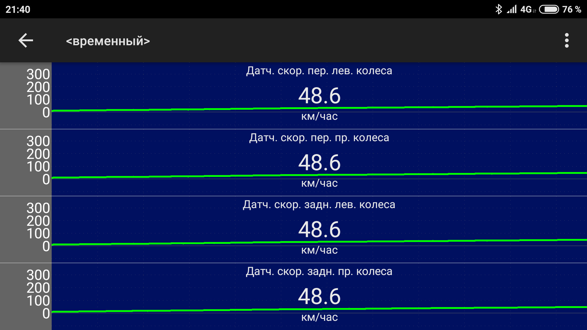

Начались поиски причины. Первым делом подумалось что помер датчик ABS, подключив свой любимый Сканматик2, полез в раздел с ошибками и показаниями датчиков.
Собственно напрягло то, что ругается на датчик, но датчик выдает скорость вращения колеса, и она соответствует остальным показаниям колёс.
Ищем дальше. Поменял формат вывода показаний с датчиков иииииии… =)
То есть датчик работает, но не совсем верно. Покрутил колесо — провалы на графике появляются на одном и том же положении колеса… Колеса. А что если проблема не в датчике, а в ответной части? В зубцах ABS, которые на шрусе… Сняли колесо, добрались до шруса… Так и есть!

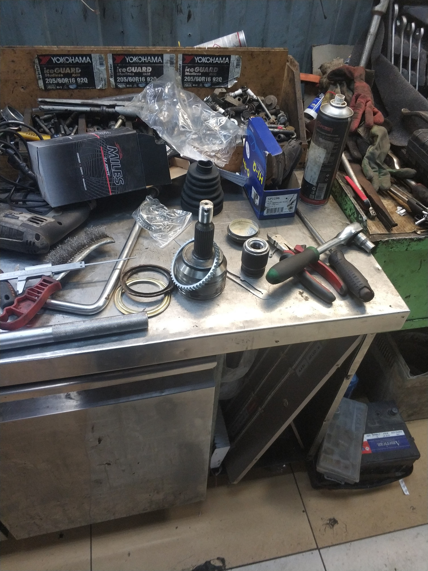

Оказалось: При первичном визите в сервис на замену внутреннего шруса, привод, зажатый в тисках, выпал на пол, частично повредив зубцы от ABS. Зубья сделаны из мягкого металла, видимо для противодействия коррозии, возможно алюминий. Визуально это не бросалось в глаза. Только если осматривать и сравнивать каждый зуб.
Заказали дешевый шрус фирмы MILES, на замену пострадавшему. Но взяли от него только зубчатое колесо.
Сняли зубчатое колесо с моего шруса и поставили от нового. Зубья подошли как родные. Сажали разогрев кольцо газовой горелкой, опасаясь чтоб не расплавилось )

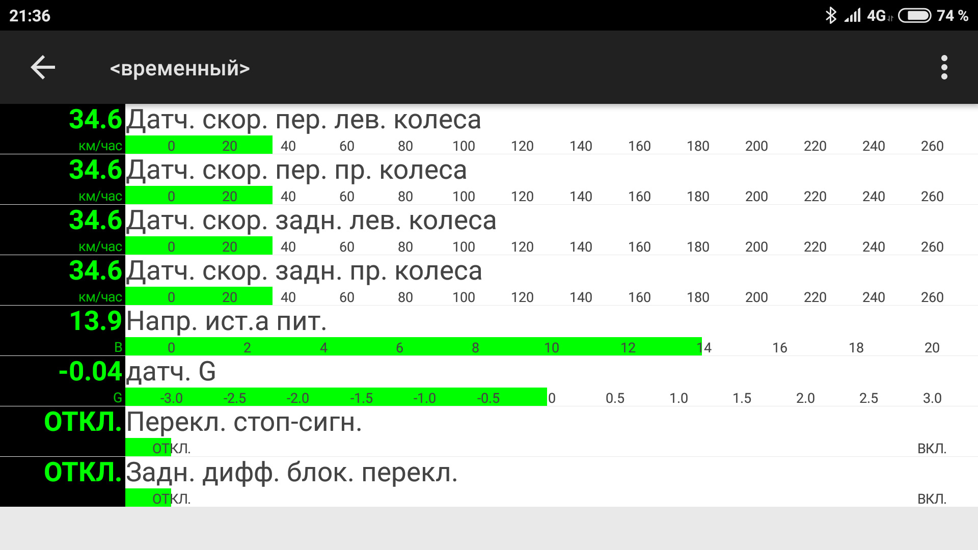

Собрали, посмотрели на сигналы от датчиков — все ок.
Ошибки погасли сами, после самодиагностики.
В итоге: Новый шрус куплен за счет работников сервиса. от нового шруса взяли только зубчатое колесо для функционирования ABS. Сервисный сканер подключится к автомобилю не смог. Совсем. Выручил мой домашний сканер и опыт прошлой работы с системой ABS =)
