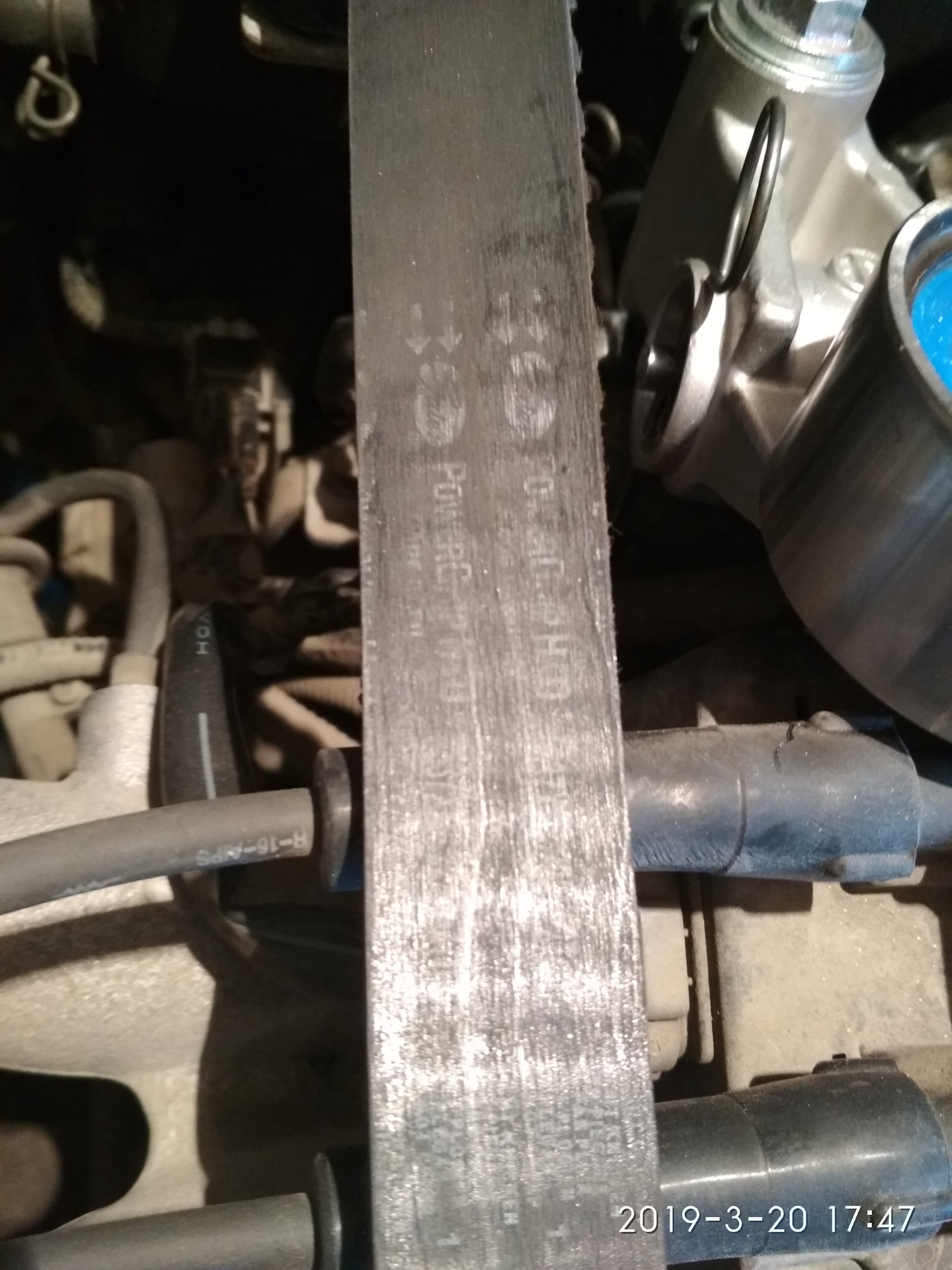

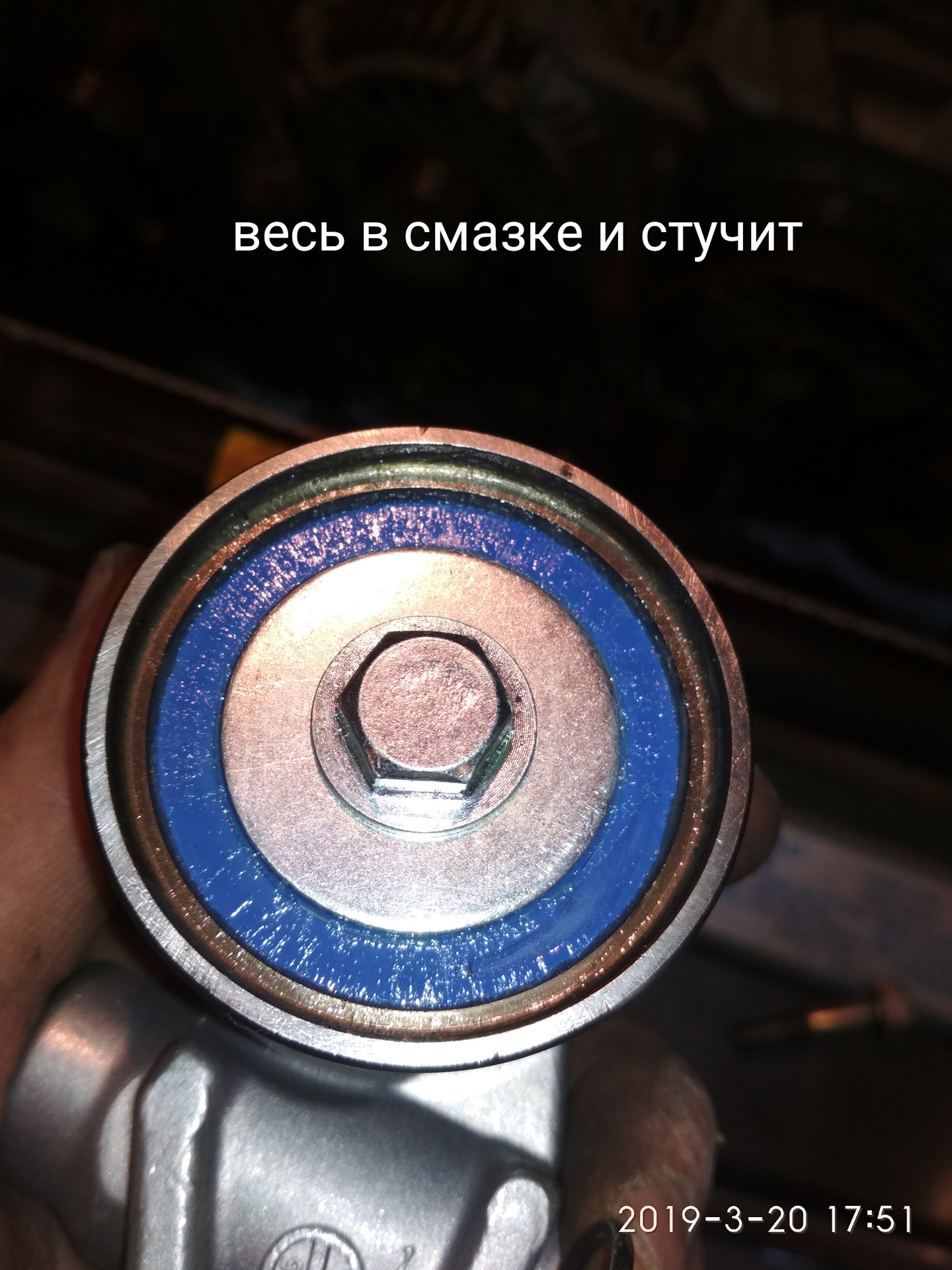

Как я не надеялся, эпопея с заменой роликов и ремня не увенчалась успехом. ( Напомню: натяжитель я менял второй раз ) и у него теже симптомы, что и у первого. А именно стук. К этому ещё добавилась смазка по всему натяжителю

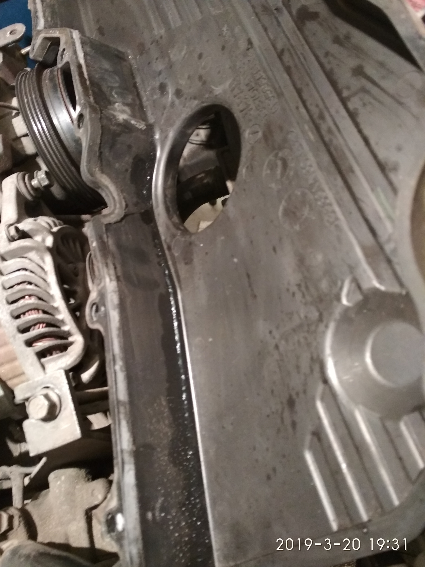

, да так что её раскидало по крышке ГРМ,
люфт на одном из роликов и ужасный вид ремня!
Запчасти на фото: B6106

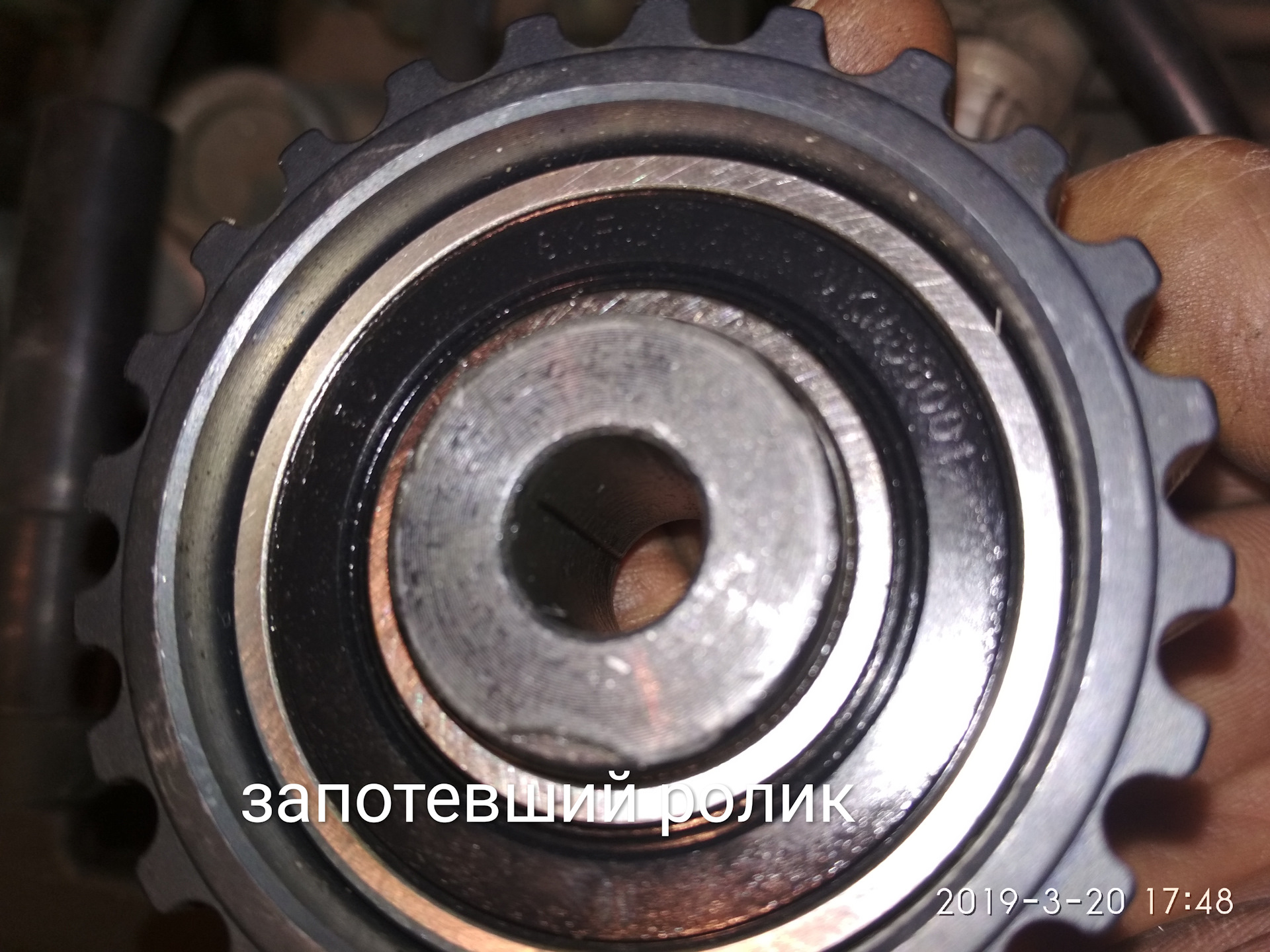

Также запотел ещё один ролик.
Пробег после замены ВНИМАНИЕ ! 50 км! Не 50 тык, а именно 50 КИЛОМЕТРОВ!
Ставлю свой старый комплект- все отлично!
В какую сторону копать? — Меня этот процесс малость утомил. Может ремень парит мозг? Но не может быть проблем(больше или меньше) сразу со всем комплектом за 50 км!
Ясно одно, что что-то не так ИМЕННО в комплекте ГРМ, и то, что я его ставить (даже с замененным натяжителем ) не буду!

Ну то что новый ролик запотел это ерунда, стук натяжителя, может быть из за упора, его можно перевернуть.
С плащадкой визуально все ок. Да и не стучал он никогда. Болячка пришла с покупкой нового.А то что ролик натяжителя весь в соплях?! Но а на старом же все отлично.
Излишек смазки выходит, другое дело, что в нормальные ролики смазки кладут сколько надо

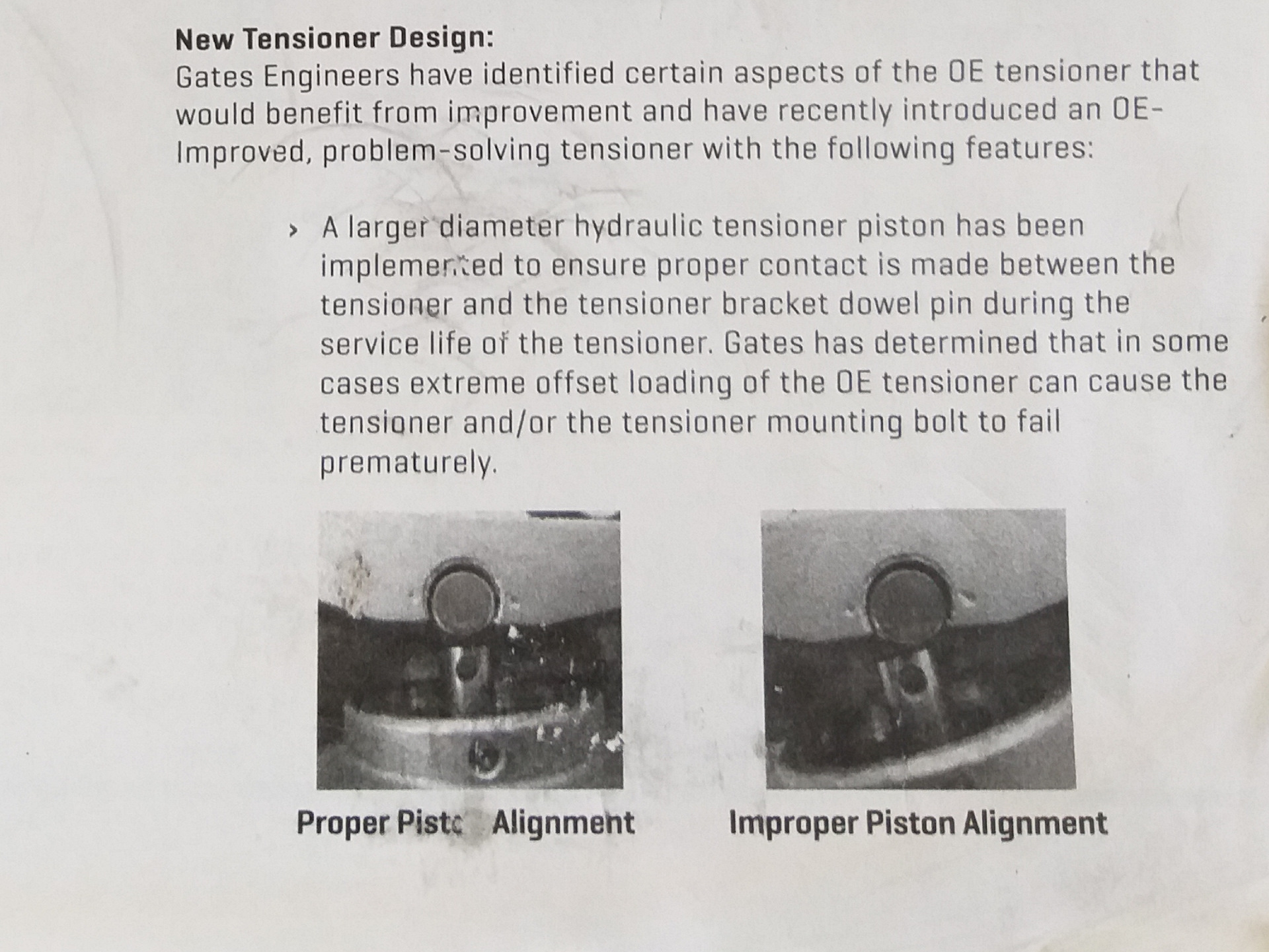

С площадкой все нормально? Упорный штифт не разбит?

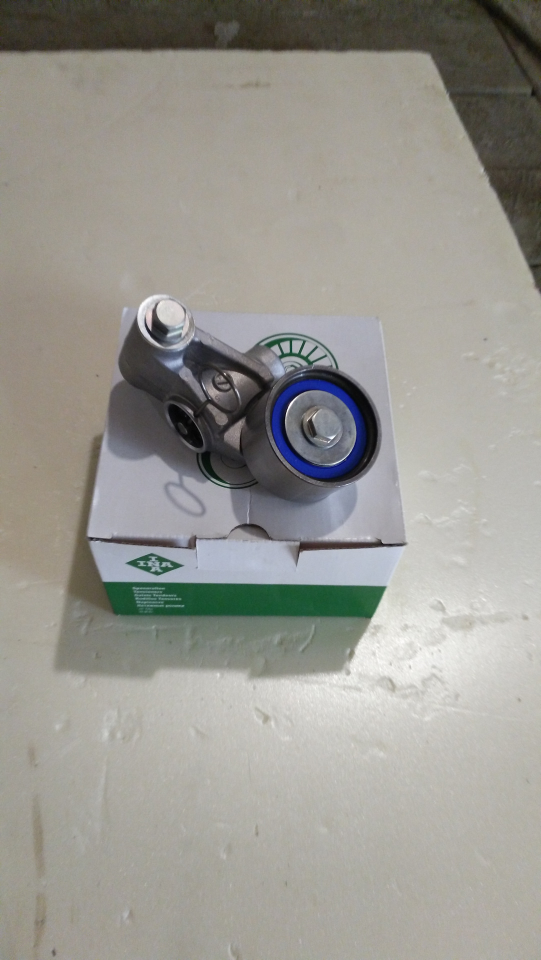

Блин ни че сё . Я такой же натяжитель купил себе на замену
У него NTN, а у тебя INA, себе его ставил все ок уже 20к откатал
Так в коробке INA лежит натяжитель NTN ))
Такие дела бро
Во мля) не обращал внимания!
Вот вот ))
